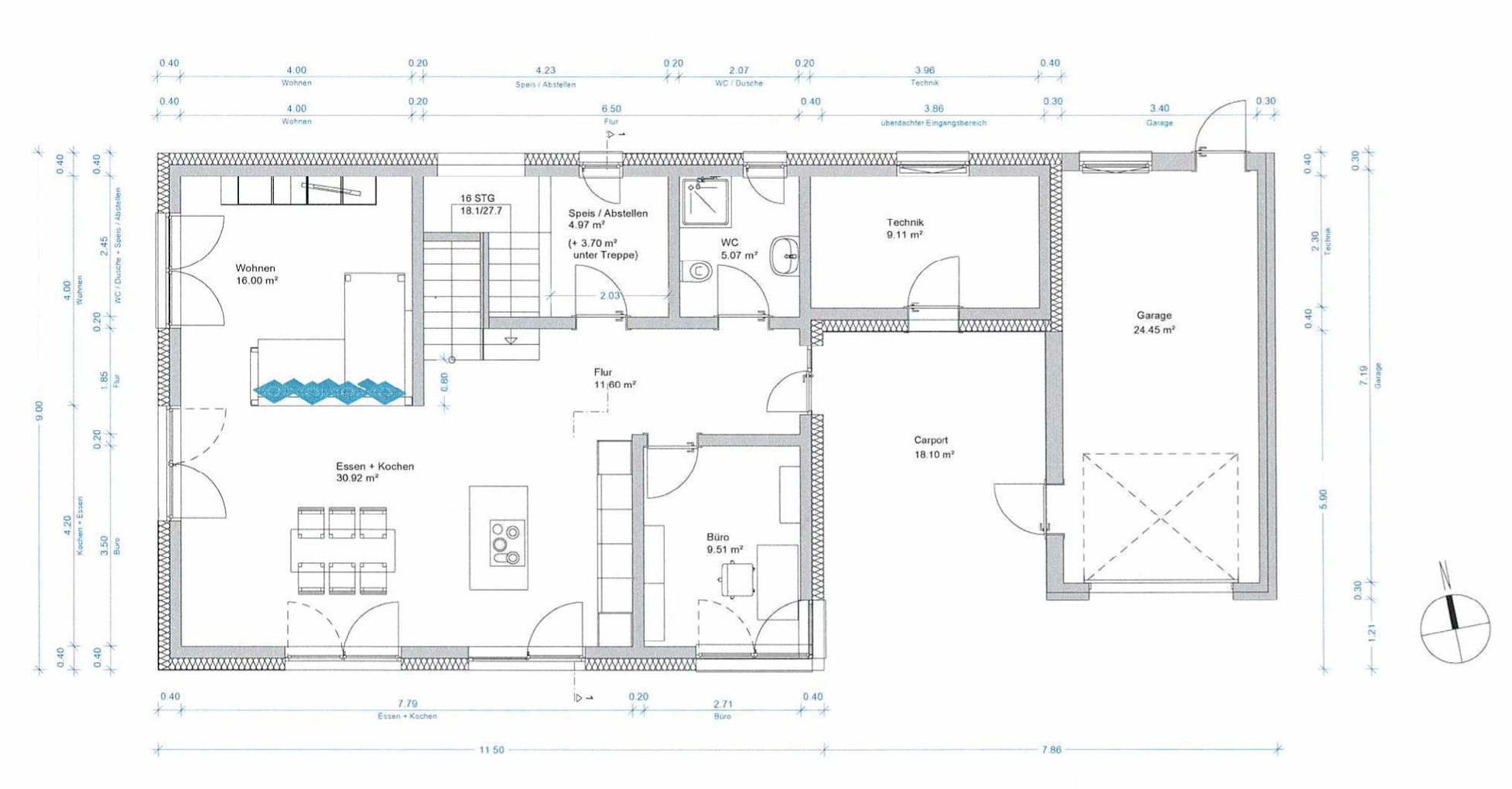

EG
Detaillierter 2D-Grundriss eines Hauses mit Wohnzimmer, Küche, Essbereich und Garage

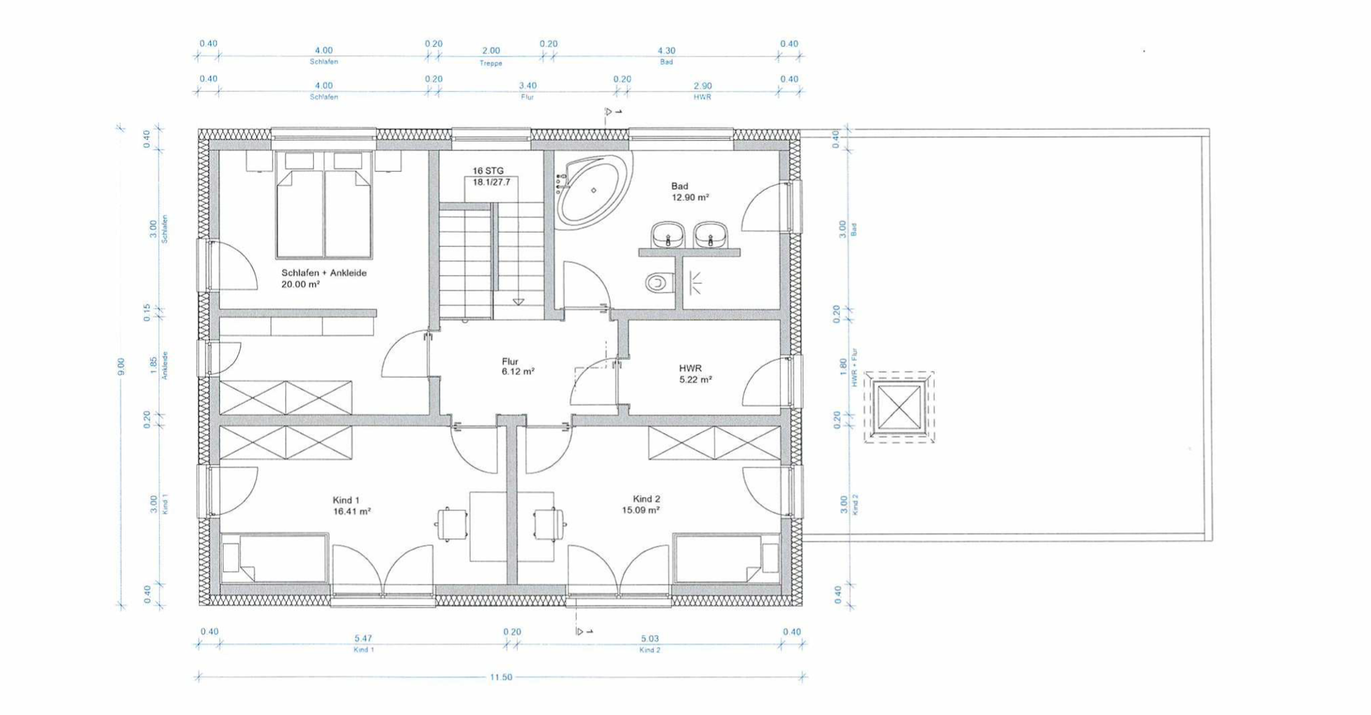

DG
Grundriss Obergeschoss: Schlafzimmer, Bad, Flur, HWR und zwei Kinderzimmer

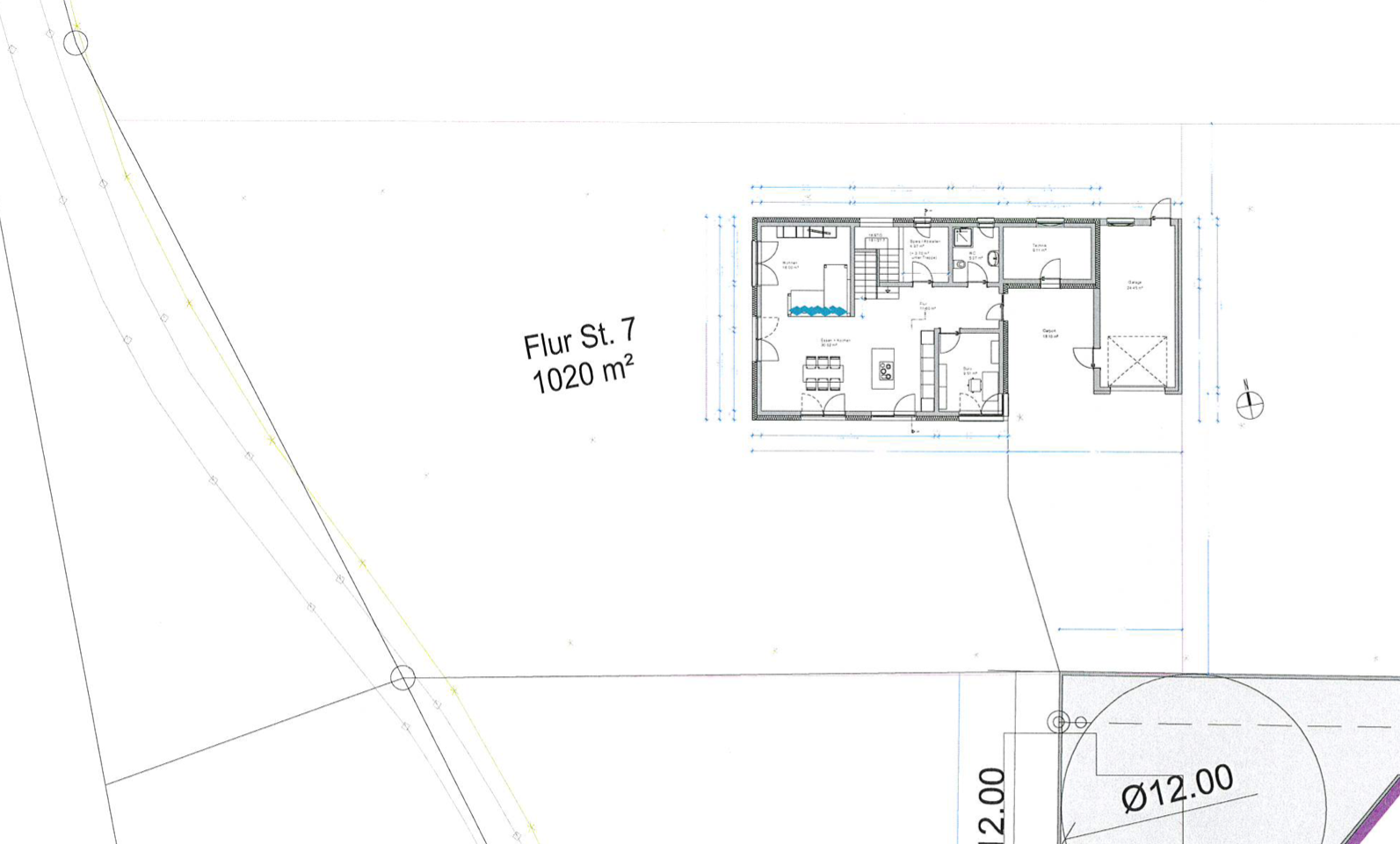

Lageplan im Grundstück. Grundstück liegt am Ende der Stichstraße am Waldrand (Wald westlich).

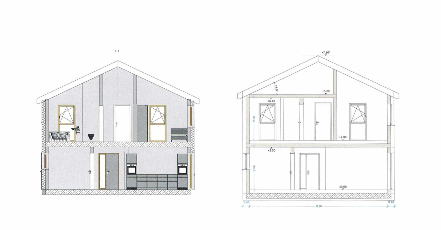

Schnitt
Zweistöckiges Haus-Schnittbild mit Innenräumen, Türen, Fenstern und Maßangaben.
Größe des Grundstücks: 1020 qm
Hang: Leichter Hang, auf 25 Meter 1Meter Höhenunterschied.

Ich persönlich würde den TK-Raum von innen aus dem Haus raus betreten wollen.
Was ist das blaue? Kissen?
Fenster über dem Bett würde mich persönlich stören.

Ich kriege dir Pläne EG und OG bzgl. Garage und diesem X (vermutlich Oberlicht?) Noch nicht übereinander. Bin ich da der Einzige?
Falls das im EG unten rechts eine Eckverglasung ist, lasst die weg, kostet nur Geld.
Die Tür zur Garage würde ich auf Höhe der Eingangstür planen, erleichtert das Parken im Carport und minimiert Kratzerwahrscheinlichkeit.

Der Hang fällt vom oberen rechten Eck zum unteren linken Eck ab.
Dsa hätte ich auch am liebsten, aber dann bräuchten wir eine Tür aus dem WC hinaus und da verlaufen ja die Anschlüsse nach innen... Das versetzen vom Technikraum macht aber auch wieder Probleme mit den Abstandsflächen zur Grundstücksgrenze.
Ja, ist nur ein Dekoobjekt vom Planer.
Warum würde dich das stören? Sind ja zwei Vollgeschosse, also wären die Fenster recht hoch.
Also die Pläne sind bis auf den ANbau gleich groß. Die Mauern sind nur nich 100% übereinander. Ich hoffe der Statiker muss sie nicht verrücken ...
Ja, so halb. Eigentlich wollen wir aus Kostengründen zwei Fenster nebeneinander mit eigenen Rahmen.
Guter Tipp!
Danke für eure bisherigen Anregungen!
Denkt ihr, dass hinter der Wohnungseingangstür links (oberhalb vom Büro) genügend Stellfläche für Garderobe und schuhschränke ist?
Das Oberlicht am Carport wollen wir wahrscheinlich aus Kostengründen weglassen (ca. 2000 Euro). Meint ihr, es wird dann zu dunkel im Eingangsbereich unter dem Carport?

Ich würde das Büro um 60 cm (oder ein bisschen mehr) einkürzen und einen Einbauschrank einplanen.
Ansonsten gefällt mir die Planung gut, auch wenn sie mir persönlich auf der Achse Eingang Flur, Küche zu offen wäre. Eine größere Insel habt Ihr ja schon angedacht. Sonst wäre die Arbeitsfläche in der Küche doch eher knapp.
Gute Idee, da vermute ich tatsächlich etwas Chaos ohne einen Einbauschrank. Obwohl dann wieder das Büro mit 8,5-9qm etwas klein werden könnte ...
Danke!
In der ersten Planung war die rechte Wand vom Wohnzimmer 80 cm länger, um es etwas mehr als eigenen bereich abzuschotten. Haben das dann aber gekürzt, weil sonst der Abstand zur Kücheninsel zu klein gewesen wäre.
Ich kann es noch nicht ganz einschätzen, ob mich der offene Bereich stört. Mittlerweile sind die meisten Planungen aber so offen.
