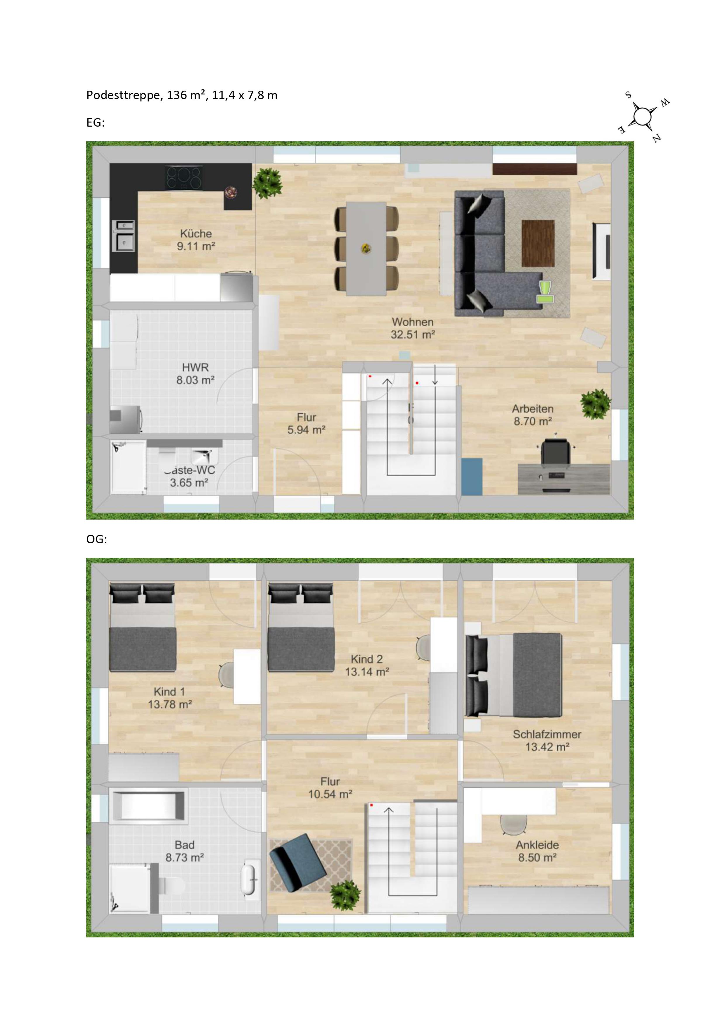

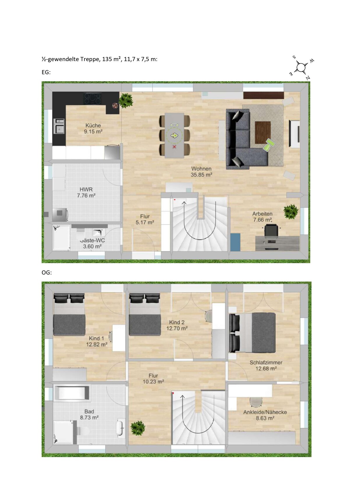

Ich habe anbei mal die geplanten Boxen mit eingefügt (nach Rücksprache mit meinem Freund). In unserer alten Wohnung hatten wir das Sofa an der Wand und die Boxen links und rechts direkt daneben, also quasi auch nur in 2,20 m Abstand voneinander. Mein Freund fand es ziemlich doof, weil es einseitig immer super laut war. Er meint, "je diffuser, desto besser", weshalb er es wohl eher gut findet, wenn die Boxen reichlich weiter hinten stehen als das Sofa. Ich habe sie in den Grundriss mal als die kleinen blaugrünen Kästen eingefügt. Sie werden relativ weit oben mit kleinen Regalbrettern an der Wand befestigt oder auf die ca. 2 m hohen Regale gestellt, die dort stehen sollen. Man kann sie nach unten einstellen, daher ist die Höhe kein Problem.
Mir ist das ja total wurscht, ich fänd eine cleane Soundbar eigentlich am schönsten , aber ich beanspruche ja auch ne Nähecke mit zwei Maschinen für mich, also ist es nur gerecht.
Und, ich habe grad eine Idee gehabt, wie ich den Raum unter der Treppe trotz Garderobe zugänglich machen kann. Ich möchte ja die Schrankwand sozusagen da nicht unterbrechen und da ne Lücke mit Tür haben, das sieht komisch aus. Aber wir werden in der Wand neben der Treppe einfach eine Lücke lassen und die Tür dazu dann als Schranktür in einer Flucht mit den restlichen Garderobenschränken gestalten. Heißt allerdings, Garderobenschränke selbst bauen oder umbauen, aber gut, da haben wir schon etwas Erfahrung mit...ich freu mich !! (Im Grundriss ist es etwas falsch, da ist die Tür noch in der Wand, aber das ist nur um uns und den Planer daran zu erinnern, dass da eine Türaussparung sein muss in der Wand).
Zweistöckiger Grundriss: EG mit Küche und Wohnen; OG mit Schlafzimmer, Kinderzimmern, Bad.
Zweistöckiger Grundriss: EG mit Küche, Wohnen, HWR; OG mit Schlafzimmern, Bad.
