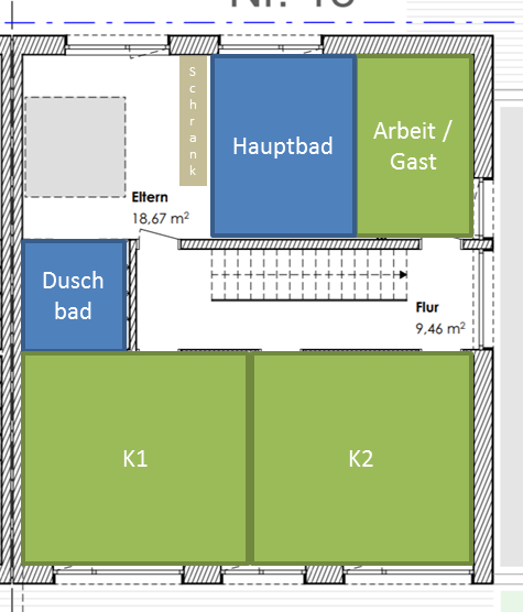

insgesamt wäre es mir zu offen und es wirkt eher nach einem Musterhaus als einem Wohnhaus.
Ich hab mal minimale Eingriffe skizziert, die dazu führen würden, dass ich es zwar nicht so bauen würde, mir aber vorstellen könnte drin zu wohnen. Auf das Kinderbad würde ich jedoch nicht verzichten. Heißt ja nicht, dass das nur das Kind benutzen darf, sondern auch einer der vielleicht mal früher aufsteht und den anderen im Schlafzimmer nicht stören will. Da könnte man dann auch überlegen die Ankleide nicht vom Schlafzimmer sondern vom Flur zugänglich zu machen. Der Raum des Gäste/Arbeitszimmers würde bei einem so großen Haus den Kinderzimmern gut tun, allerdings würde ich ungern auf ein Arbeitszimmer verzichten, auch in Bezug auf einen möglichen Wiederverkauf.

Noch als Alternative mit großen Kinderzimmer und kleinem Gast/Arbeiten zu Lasten der Ankleide:
(auch nicht optimal, da das Kinderbad ans Schlafzimmer grenzt).
Grundriss eines Hauses: Elternbereich, Duschbad, Hauptbad, Arbeits-/Gästezimmer, K1, K2, Flur.

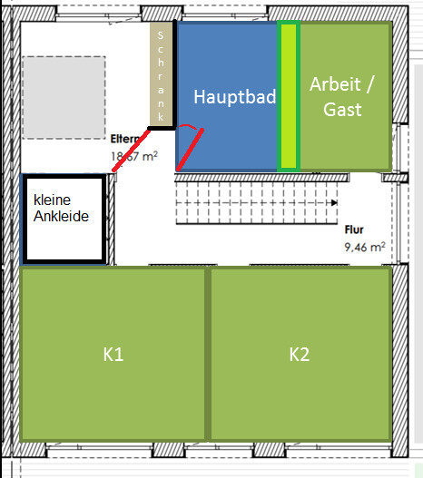

Müllerin
bei dem Vorschlag würde ich aber nicht 2 Bäder oben machen, sondern dann so: gruselig mit Schräge damit die Kinder ins Bad können... und dann dafür unten das WC etwas größer mit Dusche.
Aber insgesamt eher Murks, aber ich habs nicht so mit Grundriss zeichnen (wie man sieht ) , das können andere besser.
Grundriss: Eltern, kleine Ankleide, Schrank; Hauptbad, Arbeit/Gast, Flur, K1 und K2.
Außerdem stört mich grad sehr, dass in rund 200qm gefühlt nichts rein passt... liegt wohl an der Treppe mitten im Weg in einem fast quadratischen Grundriss. Die würde ich ändern, die passt besser in Rechtecke.

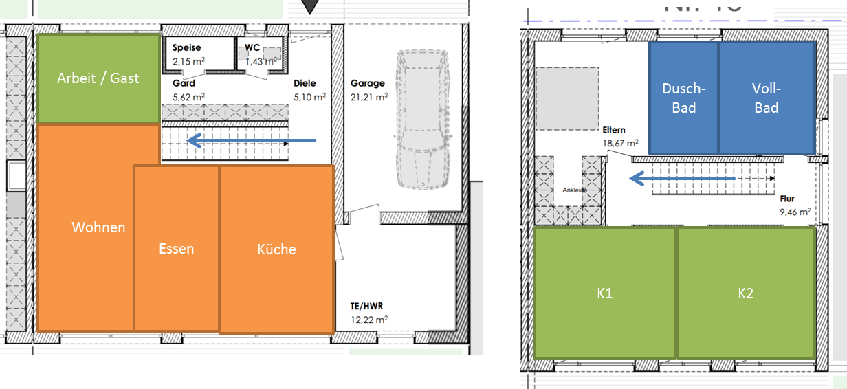

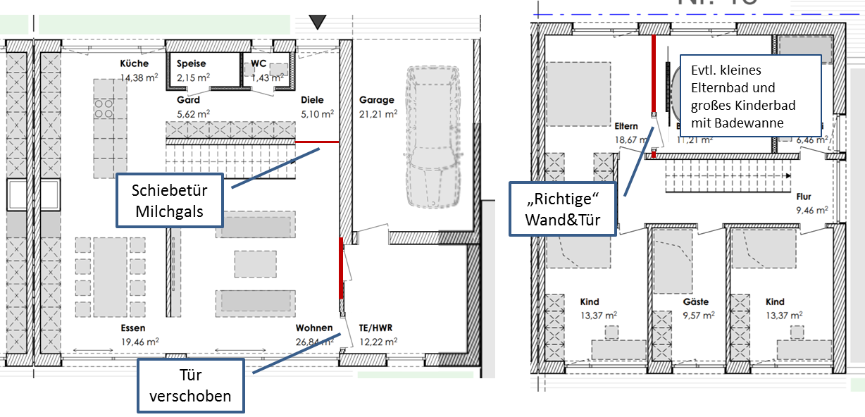

Die Milchglastür macht für mich das EG für die Anforderungen einer Familie kaum besser. Weiterhin ist der zentral Weg über die Treppe direkt durch die Ruhezone. Und ob die Tür zum Technikraum nun vorne oder hinten ist, .. sieht immer noch komisch aus.
RomeoZwo
RomeoZwo
Das ist alles richtig. Aber aus meiner Sicht verbessert es die Situation etwas, da
- Nicht jeder von der Haustür direkt aufs Sofa schauen kann
- Die Wand gegenüber des TV (Richtung Hauswirtschaftsraum) für ein schönes Bücherregal genutzt werden kann und man nicht die Tür direkt neben dem Sofa hat.
