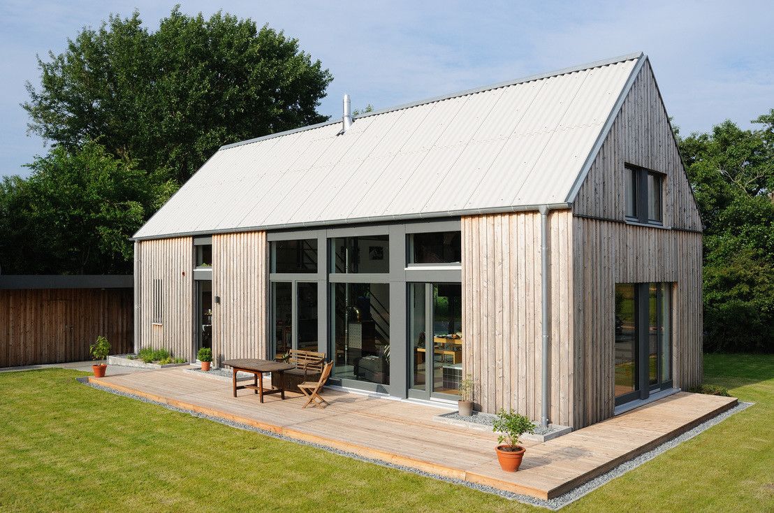

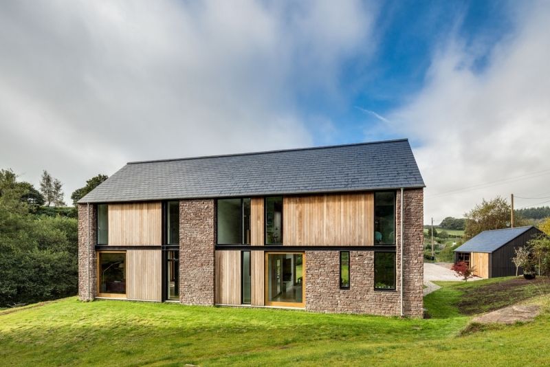

Ich habe ebenfalls an einer Stelle erwähnt, dass ich nicht genau weiß, ob "Landhaus" das richtige Wort ist, da man unter dem Begriff oft schon deutlich - wie du sagst - "niedlichere" Häuser (im Sinne von verschnörkelter) findet. Ich meine eben ein modern interpretiertes Landhaus, zur Veranschaulichung mal zwei Fotos anbei. Und richtig: ich weiß ziemlich genau, was ich will. Was ich im Grund gut finde . Es ging mir daher in diesem Forum hauptsächlich um Detailfragen, richtig. Nicht ums grobe Konzept.
Ob das dann mit unserem finanziell knappen Budget umsetzbar ist, diese Sorgen dürft ihr gern äußern. Das Gute ist allerdings, dass wir durch den selbstorganisierten Bau (trotzdem mit Großhandelsmaterialpreisen) die Planung auch während des Baus besser anpassen können und relativ flexibel reagieren können. Wenn es dann für Fliese A und Klo B nicht mehr reicht, werden es halt günstigere Modelle. Außerdem hatte ich mehrfach erwähnt, dass wir im Notfall auch noch eine Finanzspritze aus der Familie erhalten, die in den 230.000 zu Anfang aber erst mal nicht eingeplant werden soll. Die Budgetsorgen dürft und sollt ihr vor allem gern KONKRET äußern, d.h. auf Ausgestaltung einzelner Bereich bezogen. Es werden nicht die fehlenden Wände im offenen EG, noch die relativ kleine Grundfläche, der rechteckige Baukörper sein. Noch die Tatsache, dass es "modern" sein soll. Modern heißt nicht automatisch teuer, sondern manchmal reduziert und einfach. Es werden vielleicht die Fenster sein. Daher fragte ich nach konkreten Vorschlägen dazu. Wo würdet ihr eins einsparen? Wie würdet ihr sie anordnen? Und ja, ich erhoffte und erhoffe mir Vorschläge dazu unter unter Beibehaltung der Grundidee, wie es z.B. @Nordlys , @chrisw81 , @11ant und einige andere noch gemacht haben. Vielen Dank noch einmal dafür!!! Das Lokstedt hat übrigens 250.000 € gekostet, was ich für Baujahr 2016 einen sehr guten Preis finde. Ich hätte ehrlich gesagt auf mehr getippt.

La.Schnute: die beiden von dir gezeigten Bilder sind in meinen Augen keine Landhäuser. Das ist eine Holzfassade, aber das bedeutet nicht zwingend Landhaus. Gefällt mir übrigens, vor allem das erste. Bin ja kein so Klinkerfan, aber in der Kombi schaut das toll aus! Ich denke aber, da kommt euch euer Budget wieder in die Quere... Das sind zwar tolle und vor allem sehr wartungsextensive Fassaden, aber wenn das Geld knapp ist, wird das hier schwierig.
