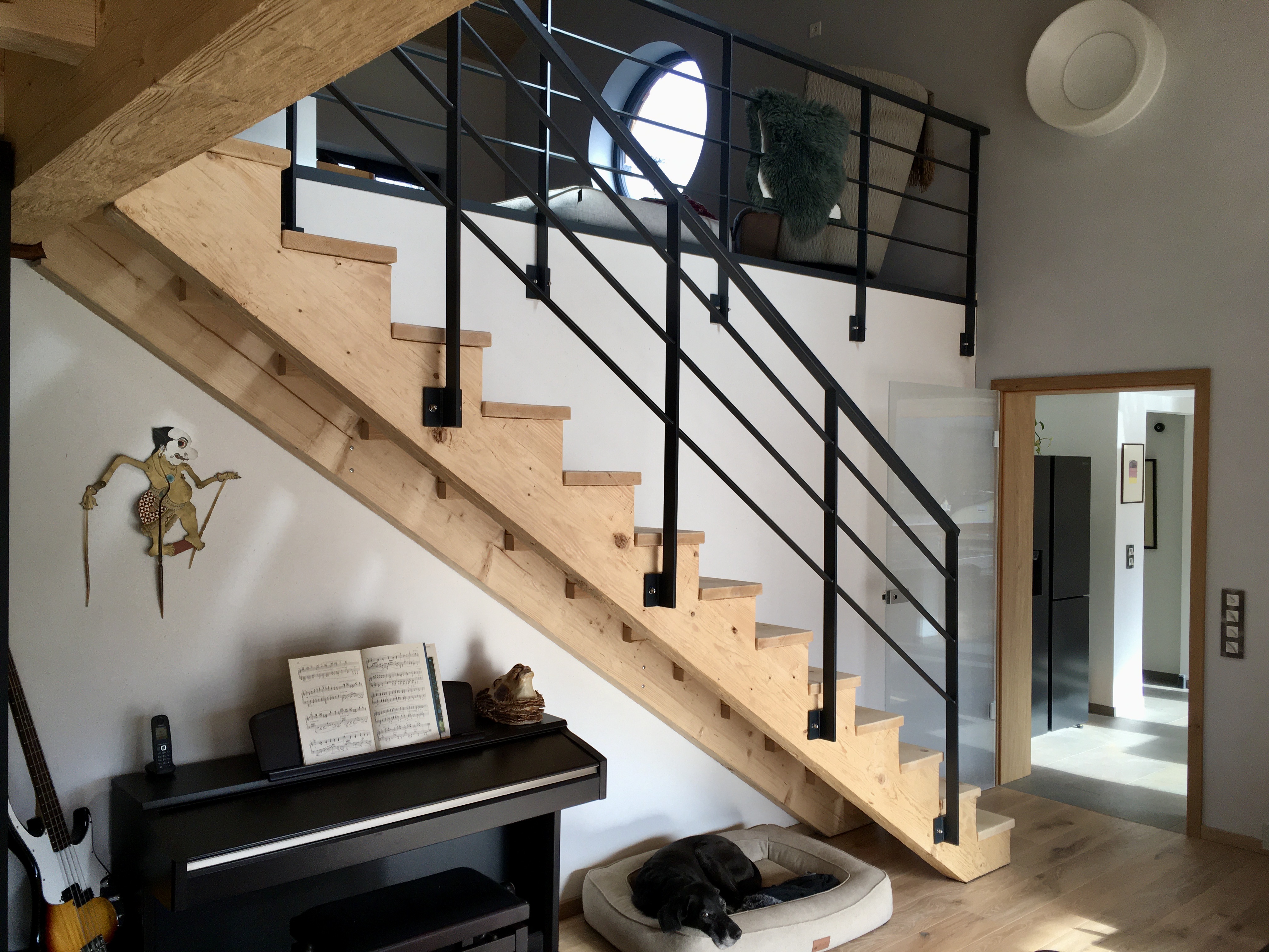

Treppe und Preise:
Uns gefiel die Bautreppe. Etwas schöner durfte sie dann schon werden. Die Konstruktion ist sehr einfach. Leimbinder als Wangen, Stufen massiv, alles verschraubt und fertig. In einem Selbstbauprojekt dürftest Du mit einfacher Fichte unter 1000€ bleiben. Wähle eine andere Geländervariante um Deine Kinder zu schützen und eine einfache Bauabnahme zu bekommen. We love it!
Moderne Holztreppe mit schwarzem Metallgelander im Wohnzimmer, Klavier und Hundebett zu sehen
Ob es nun so ist oder anders - wer quer denkt findet Lösungen. Bei Deinem Budget kommst Du um das Querdenken und Selbermachen an allen Ecken und Enden gar nicht drumherum.

Treppe und Preise:
Wow, gefällt mir supergut! Das werd ich mir merken! Bauen wir noch Stauraum runter, fertig.
Wenn ich diese Aufpreise lese bin ich regelmäßig froh dass uns eine (vergleichsweise günstige) geschlossene Betonpodesttreppe am Besten gefiel und gefällt.
Beton hatten wir bisher auch im Kopf. Wie viel hat deine Treppe ca. gekostet? Wir haben bisher nur Preise von Holztreppe, da wir Beton gleich mit der Filigrandecke zusammen anfragen wollen (die ist aber noch nicht gerechnet). Würde mich wirklich interessieren, gerade wo ihr dieselbe Treppenform habt...
Die zweiläufige Treppe wie von Euch geplant ist günstig, weil Antritt und Austritt eng beieinander liegen. Wo Ihr das Podest (das ja quasi eine Stufe ist) geplant habt, passen gewendelt derer fünf hin - also vier mehr, bzw. je Seite wird das Ganze dann um zwei Auftritte kürzer.
Ah, gut, so genau wusste ich nicht, wie viel man durch eine gewendelte sparen kann an Raum...das probieren wir noch mal aus im Grundriss.
