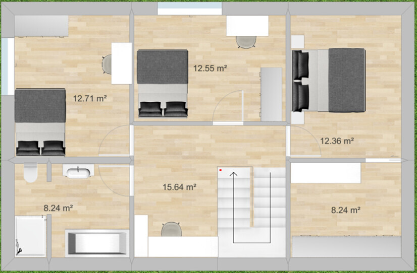

Für mich währen alle Grundrisse nichts, da der Flur im OG größer ist als die meisten Zimmer und das Bad schon ehr Mini ist.
Schuhhaufen im Eingang machen jeden großzügigen Grundriss kaputt.
Bei nur 2 Paar Schuhen pro Person sind das 8 Paar.
Das Haus wird keine Villa und damit muß die ein oder andere Kröte geschluckt werden. Ich würde die Zimmer reduzieren und mit maßgefertigten Möbeln arbeiten.
Z.b Treppenschrank, büroschrank und Nähschrank. Gibt es bei Pinterest schöne Beispiele.
Große Schiebetüre zwischen Essen und Wohnen, so dass bei Bedarf 2 Räume entstehen.
EG Garderobe, Hauswirtschaftsraum, Treppe, Allraum mit Schiebetüre abtrennbar. Mind. 1 Zusatzfunktion wie Nähen
OG 2 Kinderzimmer, Schlafzimmer mit evtl. 2 Zusatzfunktion, Bad, evtl. mit WA/Trockner

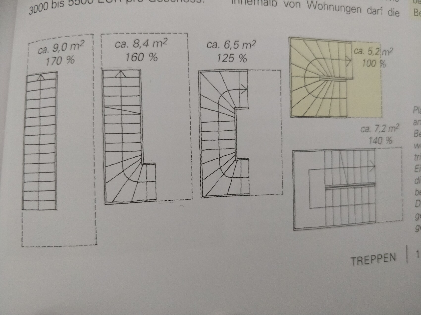

Nur hier nicht, dafür ist das Haus zu klein. Hier würde ich wendeln, wo Du das Podest geplant hast.
Ja, das kann man natürlich überlegen. Die Podesttreppe durch eine 1/2-gewendelte zu ersetzen sorgt für etwas mehr Platz um die Treppe ohne den Charakter bzw. die Raumaufteilung groß zu ändern. Anbei übrigens noch ein Auszug aus meinem schlauen Buch zum Low-Budget-Bau über Treppen. Inklusive Verkehrsflächen nimmt die viertelgewendelte interessanterweise sogar mehr Platz ein als die Podesttreppe, wenn man das Deckenloch nicht komplett überbaut (was man natürlich machen kann, insofern vielleicht stellt die Grafik wohl auch nur die halbe Wahrheit dar)

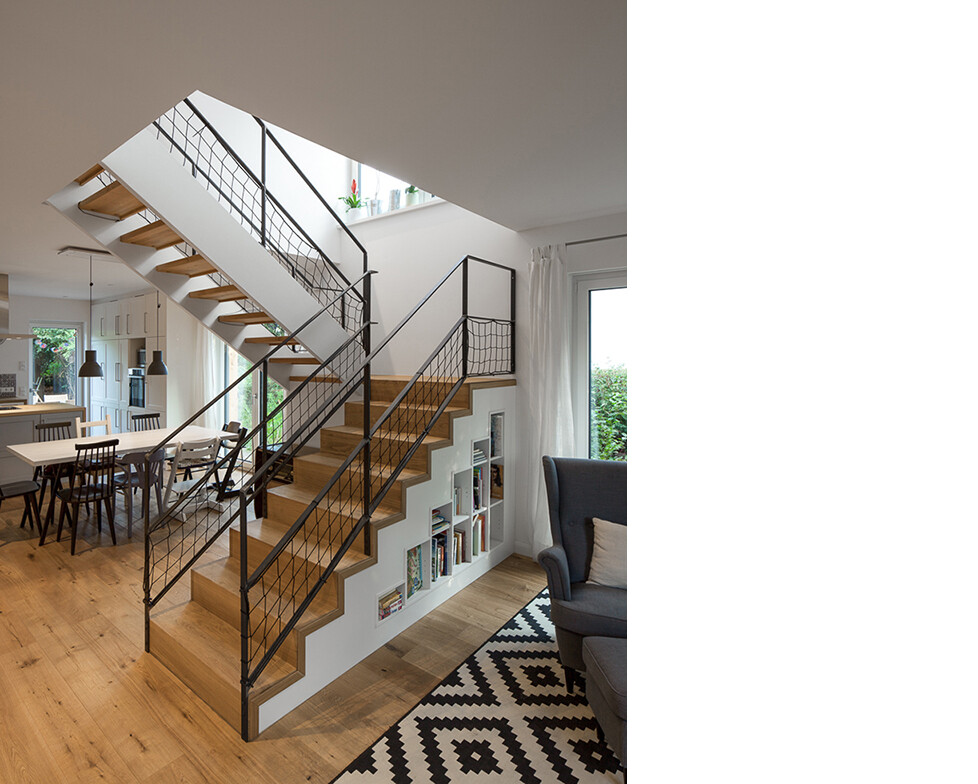

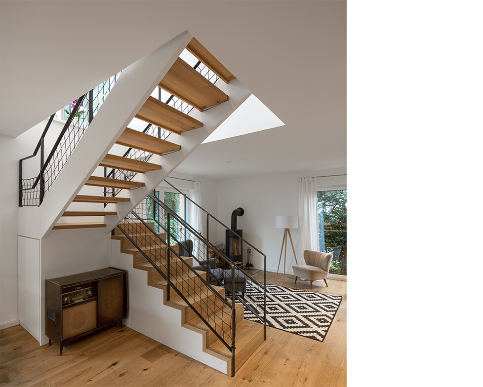

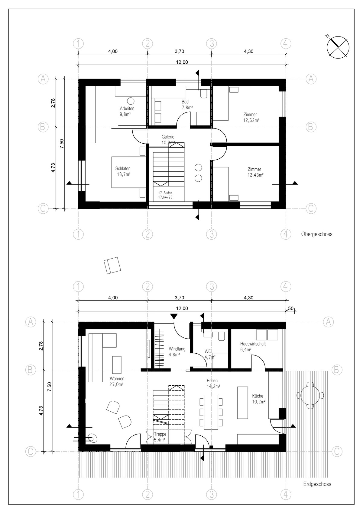

Ich habe einfach als Beispiel noch mal den Grundriss von meiner Architekten-Freundin vom Haus in Lokstedt und zwei Fotos von der Treppe angefügt. Hat ca. 140 m², je nachdem, ob mit DIN oder WoFV berechnet. Es geht also definitiv. Und wir sind nicht die einzigen, die da mit weniger Stauraum klar kommen.

Der Flur oben ist in der Tat sehr groß und ich würde ihn gern zugunsten der Zimmer verkleinern. Allerdings kriege ich das nicht hin, damit das mit den Türen vom Flur aus noch hinhaut...vielleicht hab ich da n Brett vorm Kopf. Ein großes Badezimmer ist uns übrigens auch nicht sonderlich wichtig. Für uns ist das eher ein funktionaler Raum, der natürlich durch schöne Materialien trotzdem so gestaltet sein soll, dass man sich wohlfühlt. Mit dem großen Flur oben hat man da natürlich mal n bisschen Freifläche für ne Topfpflanze und die Yogamatte meines Freundes .

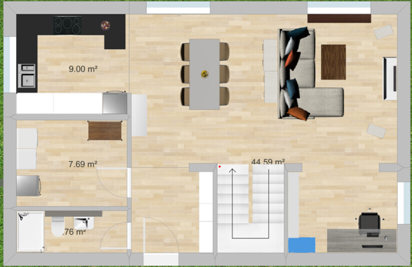

Momentan tendieren wir übrigens stark zum Grundriss mit Podesttreppe neben der Eingangstür (noch mal anbei). Mein Freund möchte nichts im Rücken haben, stört wohl das Soundsystem im Wohnzimmer.

Miss mal den Platz zwischen Treppe und Kücheninsel. Könnte etwas eng werden.

Die Treppe ist echt schön aber wenn ich die Preise für Flachwangentreppen im Kopf habe (bei Standardkonstruktionen von Stadler), liegt der Preis für so ne Treppe wie auf dem Foto zu sehen ist irgendwo bei 15k€ aufwärts.
la.schnute
07.03.20 23:00
Ah, guter Punkt. Ich hätte nicht gedacht, dass sich die Treppenformen kostenmäßig so doll unterscheiden, aber da werde ich noch mal recherchieren.
