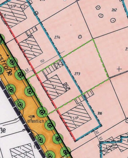

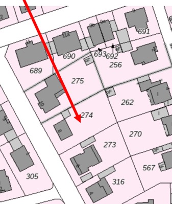

Liebe Foristen!
Herzlichen Dank für das erste Feedback. Wie gewünscht anbei zwei Bilder zum Lageplan - ist dies das richtige Dokument oder meint ihr etwas anderes? Das betreffende Grundstück ist die Nummer 274 - aktuell ist auf den Karten noch ein altes Abrissobjekt eingezeichnet, welches in Kürze abgerissen wird.

4. Das Grundstück ist 20m breit und circa 39-40m tief, annähernd rechteckig

_MPCAP_ schrieb:
aus seiner Sicht das Wohnzimmer wegen der bodentiefen breiten Fensterfront zum Ostgarten sehr gut belichtet sein sollte. Auch hierzu Feedback Eurerseits sehr willkommen!_MPCAP_ schrieb:

_MPCAP_ schrieb:
ist dies das richtige Dokument oder meint ihr etwas anderes?Das ist schon richtig.Ich würde Dich bitten, das Grundstück mal selbst abzuzeichnen. Karopapier, 2 Kästchen = 1 cm… Hintergarten ist zu vernachlässigen.
Mit Schraffur die Grenzbebauung markieren. Und dann das (Sonnenlicht) im Winter als Tortenstück zw. SO und SW und im Sommer zw. NO und NW markieren. Im Baufenster in gross das Hashtag-Zeichen, #, als Zonen einzelner Bereiche im Haus. Da kannst Du jetzt die Räume markieren oder Sitzmöbel/Esstisch, wo Du diese bzw Dich siehst.
Und dann die Terrasse zum Abendessen im Sommer. Vielleicht möchtest Du aber auch im Schatten sitzen… das ganze Gemale machst Du für Dich, denn ich habe das Gefühl, dass Du Dich selbst nicht mit dem Grundstück auseinander gesetzt hast, nur mit einer repräsentablen Wirkung.

Der Eingang und eine Doppelgarage könnte bei dem Grundstück in den Norden. Ggf das Hazs etwas schmaler. Wenn Raum fehlt, kann man auch das Geld sinnvoll einsetzen und im Keller einen großen Lichtschacht mit weiteren Aufenthaltsräumen einplanen.
Wenn Du tatsächlich feststellst, dass der Entwurf Euer Leben entspricht, dann überlege zumindest, die freien Wände links und rechts mit Fenstern zu versehen.
