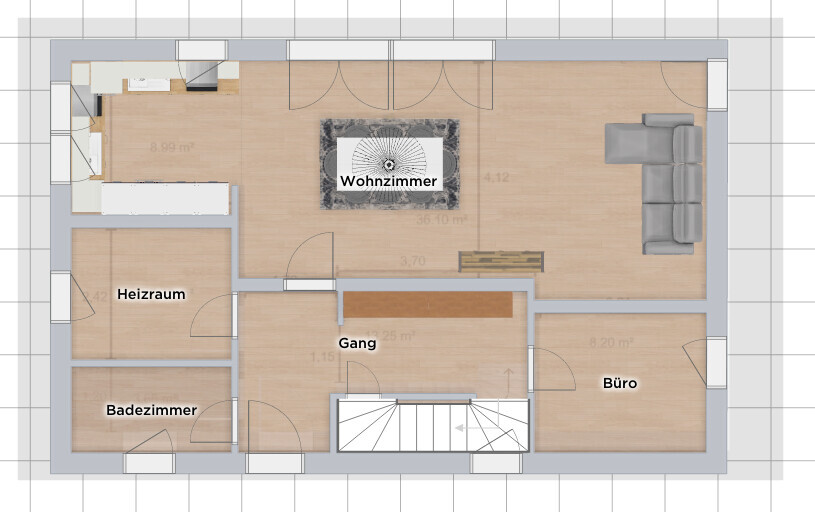

Entwurf (der stammt in der Tat von uns nach Durchsicht vieler Grundrisse...ich weiß, es ist nicht so gern gesehen, aber wir haben eben eine ausgeprägt DIY-Mentalität und ich liebe es sowieso selbst zu gestalten)
Find ich gut, ich bin auch so. Beachte allerdings, dass aus von Dir gezeichneten Wänden sehr schnell andere Maße herauskommen. Also plane mit 15 statt 10cm, da noch Putz etwas an Fläche wegnimmt.
Beachte, dass ihr unwillkürlich Fehler einbauen könnt.
la.schnute schrieb:
  • günstige Baumaterialien wie Ytong, Dacheindeckung ist aus Alublech geplant
  • einfacher Grundriss mit tragenden Wänden mittig für geringe Spannweiten, Bäder/Leitungen übereinander
Ich hab früher auch mal so ein Buch gelesen. Allerdings sagte mir unser Bauleiter, dass es fast nichts kostet, wenn ein Bad nicht auf dem anderen ist. Wenn man dadurch also ein Nachteil in der Planung hat, fehlt einem Grundwissen und stützt sich auf Unwissen.
la.schnute schrieb:
Ja, da ist viel ungenutzter Platz. Ich weiß auch nicht genau, was damit machen, wie sinnvoller nutzen. I
Euch fehlt definitiv Stauraum.

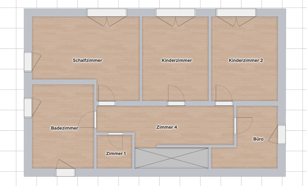

Ich würde erst mal die bodentiefen Fenster im OG mit Brüstungen versehen. Vorteil: mehr Schutz und Behaglichkeit in Schlafräumen und Stellfläche.
Im Schlafzimmer würde ich entweder einen sehr tiefen schrank mit viel Abstellfläche selbst bauen o den Schrank weiter nach vorn und dahinter Staufläche oder aber idealer dort im Schlafzimmer die Nähecke einrichten.
Dafür noch einen Abstellraum statt Nähecke im Flur. Vorteil: Du kannst ungestörter arbeiten und die Kinder haben ihre Ruhe.
EG: unbedingt ggü der Treppe eine Schrankwand von mind. 60!!! Cm vorhalten. Alles andere wäre sinnfrei. Unter der Treppe einen Abstellraum generieren. Über einen Treppendreh nachdenken.
Den Arbeitsbereich in Richtung Flur mit Wand schließen. Ggf mit einer Schiebetür zum Wohnbereich trennen, dann kann man da auch mal den Staubsauger und Gerümpel/Papiere offen stehen lassen.
Außenansicht: mal richtige Einfachfenster einsetzen. Ich weiß nicht, was Du da für Fenster genommen hast, aber einen Meter breit und 138cm hoch sollten sie schon sein. Bzw eine Brüstung von ca. 88cm haben. Da geht noch mehr in Richtung normal günstiger Bauweise und sieht dann auch anders aus als diese 80 x 80 (oder was das sein soll)
Landhauscharakter (falls nach 34er möglich) geht auch, wenn der Putz gestrichen wird.
Bei den Fenstern würde ich vermitteln, wenn die anderen die richtige Größe haben. Das kommt so jetzt nämlich optisch nicht hin.
p.s Treppe definitiv drehen. Dann kann man oben noch einen Abstellraum neben dem Schlafzimmer gewinnen

wobei das EG 2,84 m hoch und das OG 2,60 m hoch sein soll.
Dann funktioniert die Treppe nicht, denke ich. Und wenn die Treppe nicht funktioniert, ist alles für die Tonne. Deshalb mal checken -> google "Treppe 1x1".

Ich zeichne gerade den Grundriss nach und muss feststellen, dass die Außenwände irgendwie nichts mit 36,5 plus Außen-Putz zu tun haben.
Egal. Ich hab mal die Außenmaße 8,20 x 12,80 genommen und alles mehr oder weniger übertragen.
Ich würde es dann wohl eher so machen:
gleichwertige Kinderzimmern, ein Schlafzimmer mit genügend Schrankfläche, das Büro im OG ist Bastelraum/Nähstübchen, im Flur noch Stellfläche, im EG ein abgeschlossener Büro/Abstellraum, im Flur eine großzügige Garderobe, eine gängige Küche. Erinnert mich etwas an den Thread von ... (@11ant , Du weisst bestimmt, welchen Thread ich meine... der mit dem Makel der Westseite und zu kleinem Allraum, aber Kamin)
Die Fenster kommen so ungefähr gut mit dem Pendant der unteren Etage hin...
Leider gibt das Programm keine Maße vor. Die Kinderzimmer sind 13,4qm groß, und wer mich kennt, der weiß, dass Schränke bei mir Platz haben
Insgesamt ein interessantes Projekt, wo ich hoffe, dass die EL so gut positioniert sind, dass Ihr das Haus auch bauen und finanzieren könnt.
