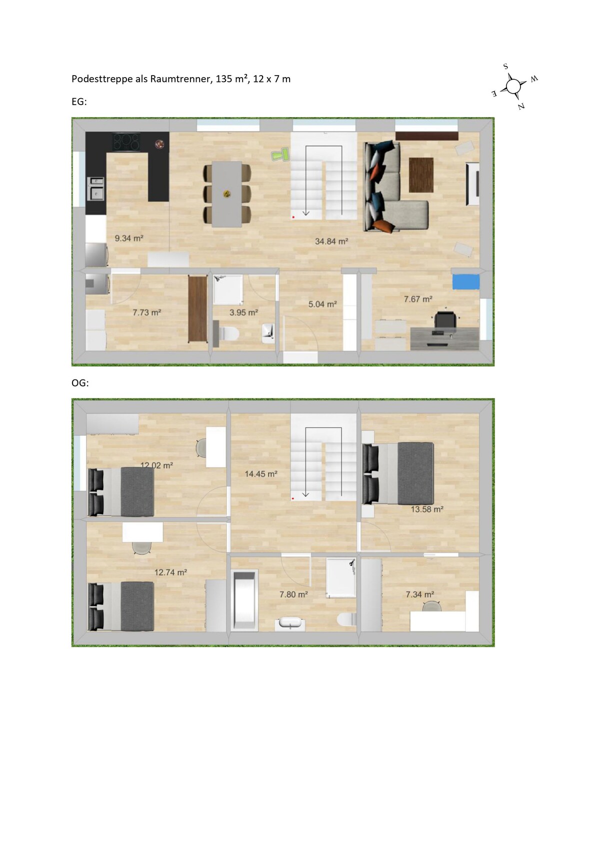

UPS, Anhang vergessen. Diesmal auch mit Nordpfeil übrigens
Grundriss eines zweigeschossigen Hauses: Erdgeschoss und Obergeschoss mit Raumgrößen in m².
Grundriss: EG Wohnen, Küche, Essen; OG Schlafzimmer, Arbeiten, Bad, Zimmer.

13.03.20 11:51
Ich finds besser. An sich hätte ich das OG gespiegelt, damit die Kinder den Südwesten bekommen, aber dann wird's mit der Treppe wieder doof.

Pinky0301
13.03.20 12:04
la.schnute schrieb:
wegen seines Soundsystems
Kannst du das mal erklären? Ich kenne es bei Soundsystemen so, dass hinter dem Sofa noch Lautsprecher stehen. Insofern wäre es ja von Vorteil, wenn da eine Wand oder Treppe ist.
la.schnute
13.03.20 16:02
Matthew03 schrieb:
Kam da auf den 41 Seiten vorher schon ne genauere Ausführung dazu? Das macht die Offenheit ja noch ein wenig hinterfragenswerter
So genau kenne ich mich damit ja gar nicht aus, aber mein Freund sagt, dass er zwei kleinere Boxen ca. 1 m hinter dem Sofa installieren muss. Er kann das wohl nicht direkt an einer Wand hinter dem Sofa (fragt mich bitte nicht warum). Aber er ist Akustikingenieur bei Teufel und ist da tatsächlich wenig kompromissbereit . Ist schon sein großes Ding sozusagen.
