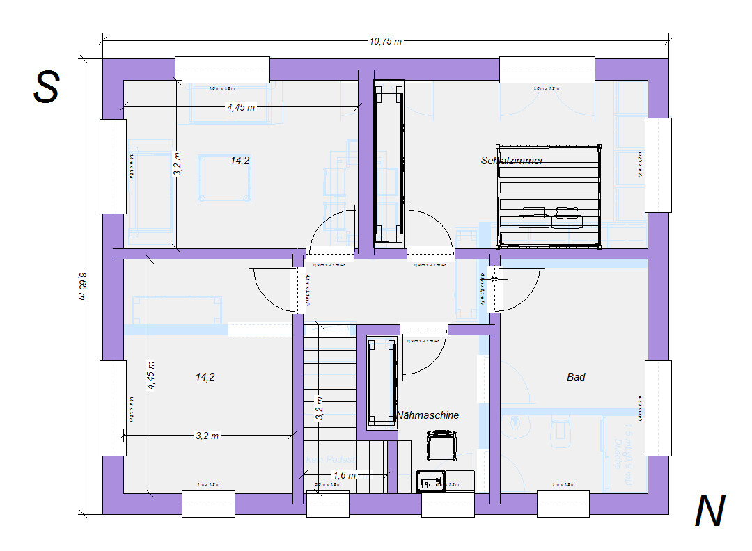

Ich will wohl behaupten das unsere Stufenbreite auch weniger als 24cm sind...
kaho67405.03.20 12:18

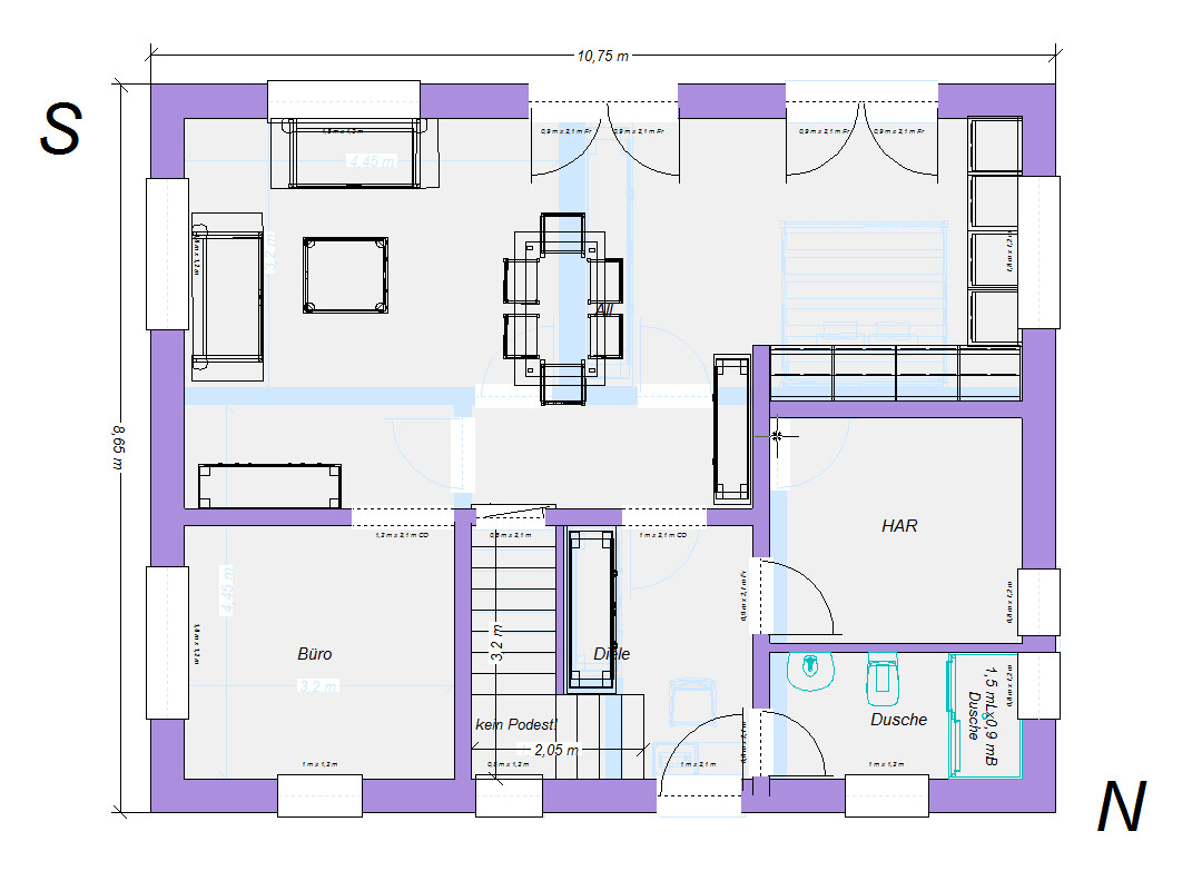

Naja, nicht jeder kann 200m² bauen. Das Grundstück ist gekauft und mehr ist jetzt einfach nicht drin. Also muss man das beste draus machen. Schuppen im Garten können die Sache wirklich entspannen und sind schnell errichtet. Ansonsten muss man sich zusammenreißen.
Die Hausform ist vielleicht originell, aber es gibt einen Grund, warum sowas kein Standard ist. Die Zimmer erhalten teilweise ungünstige Tiefen, sind schlecht geschnitten und ungemütlich. Das passiert, wenn man nur eine Ebene optimiert und dann den Rest in das Korsett presst.
Eine Deckenhöhe von 2,84m ist bei dieser Hausgröße m.E. auch völliger Käse. Sowas solltet Ihr Euch aus dem Kopf schlagen. Oder wollt Ihr eine Kirche draus machen? Wer günstig, klein und mit 2 Kindern baut, hat keinen Platz für 5m Treppe mit Galerie oder Luftraum. Hier zählt jeder Zentimeter. Und die Treppe runter zu fallen mit 2 Kindern ist erst recht blöd.
Anbei mal ein Entwurf mit 2,70m Deckenhöhe und qm-gleicher Grundfläche:
Detaillierter Hausgrundriss mit Wohnzimmer, Büro, Bad, Flur, Treppen und Haustechnik
detaillierter grundriss eines hauses mit schlafzimmer bad treppenhaus wohnbereich
Wie gut seid Ihr denn nun mit dem Bau von Dächern? Wenn Ihr das wirklich selbst macht, könnte man im EG einen kleinen Anbau für die Technik planen, um mehr Platz zu gewinnen. Dach dann gleich als Carportverlängerung als angesetztes Pult. Sollte dann ja ein Klacks sein für Euch.

Aber meint ihr, dass es unten beim Fernsehen stört, wenn oben auf dem Flur eine Nähmaschine rattert?
Ja.

Ich messe mal unsere Treppe nach. Eine Stufe mehr wäre gut. Wurde vergessen zu ändern, nachdem der Statiker die Decke um 10 cm erhöht hat.
