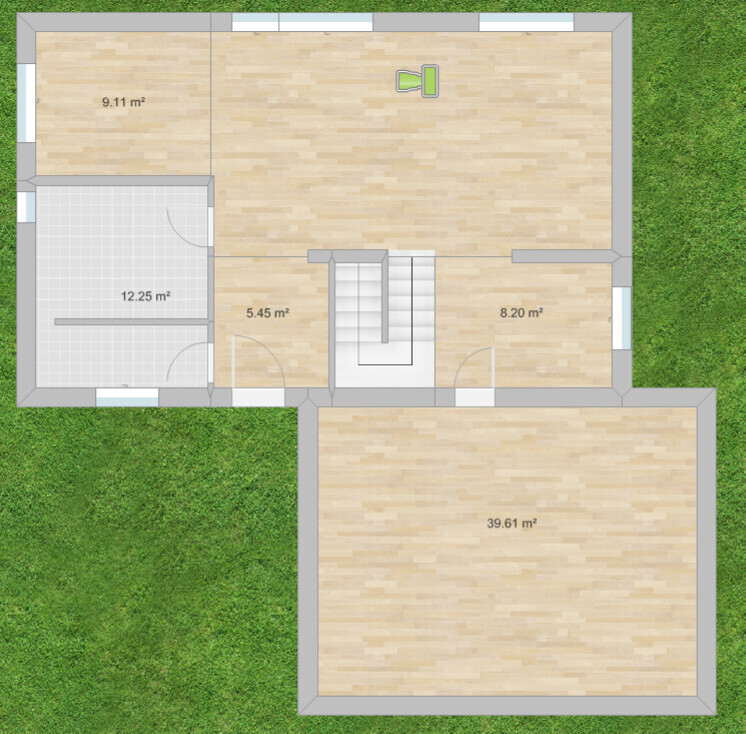

la.schnute09.03.20 23:02
Ach so und für die Erweiterungsmöglichkeit in ferner Zukunft...hatte ich mir so vorgestellt. (Vielleicht auch für den Fall, dass unsere Eltern mal nicht mehr allein im Haus auf dem Dorf leben können).

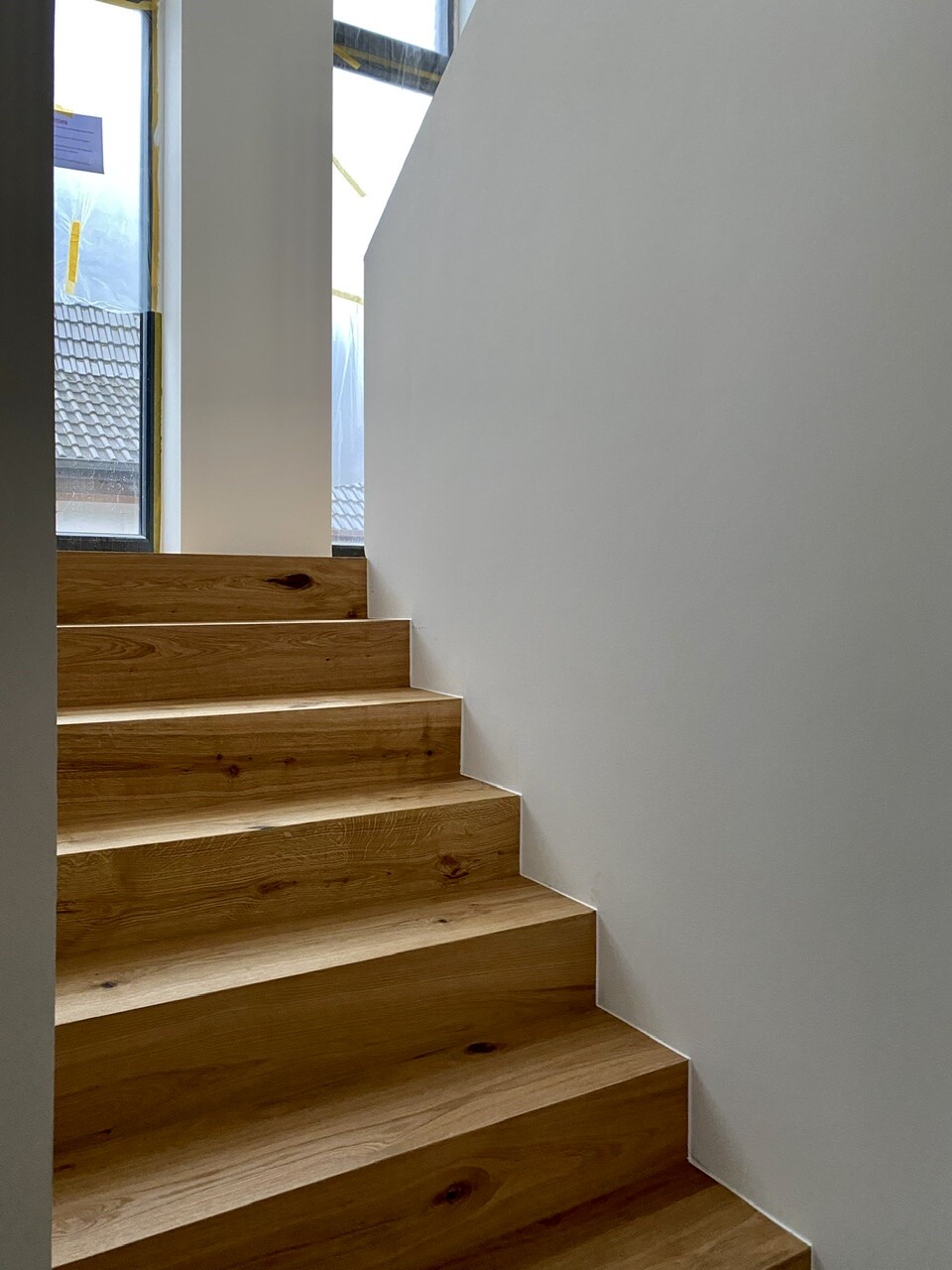

@la.schnute Unser GU hat 850 EUR Aufpreis für die Betonpodesttreppe (Maße nach unseren Vorgaben) verlangt. Der Parkettleger noch mal ca. 3.000 EUR für das Belegen.
