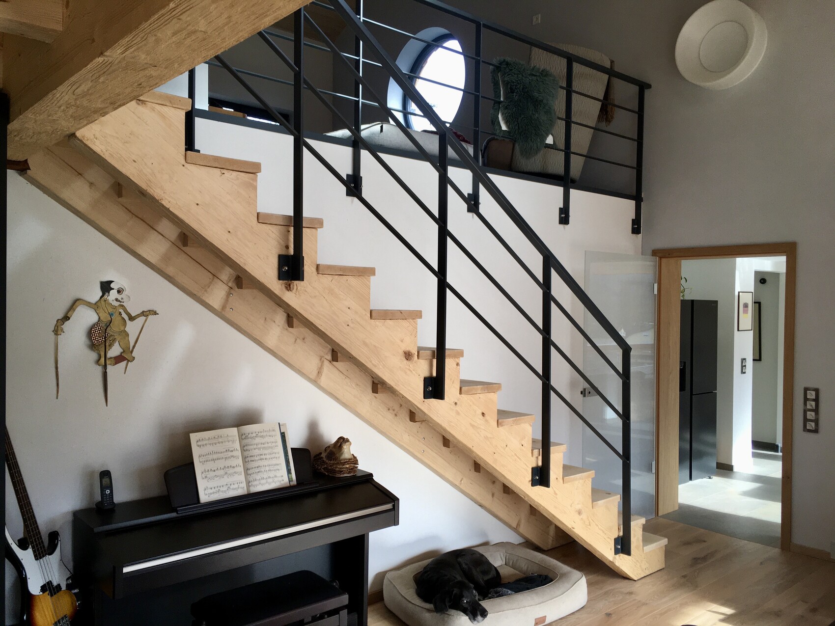

Treppe und Preise:
Uns gefiel die Bautreppe. Etwas schöner durfte sie dann schon werden. Die Konstruktion ist sehr einfach. Leimbinder als Wangen, Stufen massiv, alles verschraubt und fertig. In einem Selbstbauprojekt dürftest Du mit einfacher Fichte unter 1000€ bleiben. Wähle eine andere Geländervariante um Deine Kinder zu schützen und eine einfache Bauabnahme zu bekommen. We love it!
Moderne Holztreppe mit schwarzem Metallgelander im Wohnzimmer, Klavier und Hundebett zu sehen
Ob es nun so ist oder anders - wer quer denkt findet Lösungen. Bei Deinem Budget kommst Du um das Querdenken und Selbermachen an allen Ecken und Enden gar nicht drumherum.

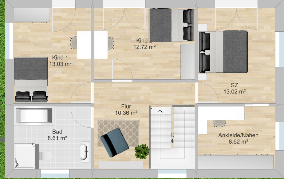

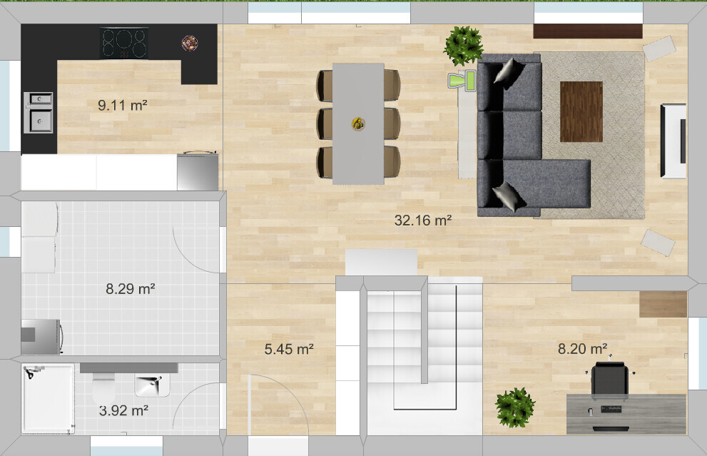

Sehe ich es richtig, dass in den Plänen noch nicht alle Fenster eingezeichnet sind?
Richtig, im Grundriss anbei sind die Fenster jetzt ziemlich final. Die Ansichten stehen noch aus, die lad ich gern hoch, wenn wir sie fertig gebastelt haben. Nach vielem Hin und Her haben wir uns jetzt für Außenmaße von 11,7 x 7,5 m entschieden.
Offener Grundriss: Küche links, Ess-/Wohnbereich zentral, Arbeitszimmer unten rechts, Treppe Mitte.
Grundriss eines Wohnhauses: Flur, Bad, SZ, zwei Kinderzimmer, Ankleide/Nähen, Treppenhaus.

hampshire schrieb:
Treppe und Preise:
[ATTACH alt="CFDE7407-248A-4171-80BC-1D18B45C5060_1_201_a.jpeg"]43946[/ATTACH]
Wow, gefällt mir supergut! Das werd ich mir merken! Bauen wir noch Stauraum runter, fertig.

Ich habe in der Diele ein 80cm breites und 2m hohes Regal, da sind alle Schuhe drin, die die drei hausbewohnenden Damen so besitzen (für aktuell in Verwendung befindliche gibt es ein Bänkchen mit Fächern und eine Abtropfmatte). Eine normale Garderobe mit ein paar Haken, kein Schrank, da hängen die aktuell in Gebrauch befindlichen Jacken. Was gerade nicht der Saison entspricht, verschwindet im kleiderschrank, da reicht die Kleiderstange zum Glück. Der Koffer wohnt auf dem Kleiderschrank, die Reisetaschen liegen drin. Unterm Bett habe ich in Unterbettkästen diverses Zeug verstaut. Ein bisschen Krempel habe ich auf den Dachboden geschafft, inkl. der Kiste mit Weihnachtsdeko. Der HAR ist 7m² und da ist die Heizung drin, Hauseinführungen, die Waschmaschine, die Putz- und Waschmittelsammlung und sogar noch der Fuhrpark (Fahrräder, Roller). Im Moment wohnen da sogar noch ein paar Überbleibsel vom Tapezieren, die können dann demnächst auch mal weg, dann wird es etwas übersichtlicher.
Ich hatte damals den Grundriss hier nicht gezeigt, denn bestimmt hätte es genau den Sturm der Entrüstung bzgl. Stauraum gegeben. Aber was nützt es, das Haus war nicht größer (Wände und Dach standen schon, Abstandsflächen waren auch ausgereizt), und mein Budget hätte auch kein anderes, größeres Objekt hergegeben. Zu unserer 70m² Wohnung haben wir uns praktisch in jeder Hinsicht verbessert und das war das Ziel.
Und das muss doch auch das Ziel der TE sein, Budget ist fest, Fläche ist fest, und nun hole man unter der Maßgabe des offenen Grundrisses möglichst viel raus. Viel Schickimicki wird nicht drin sein. Eventuell kann man ja die Einbaumöbel nach und nach anschaffen, wenn der eigentliche Bau durch ist und allmählich etwas Erholung einsetzt...
Altai09.03.20 10:44
Den Grundriss aus #123 finde ich sehr gelungen. Kompakt, erfüllt eure Wünsche (mir wäre es auch zu offen). Alles untergebracht. Daumen hoch!
