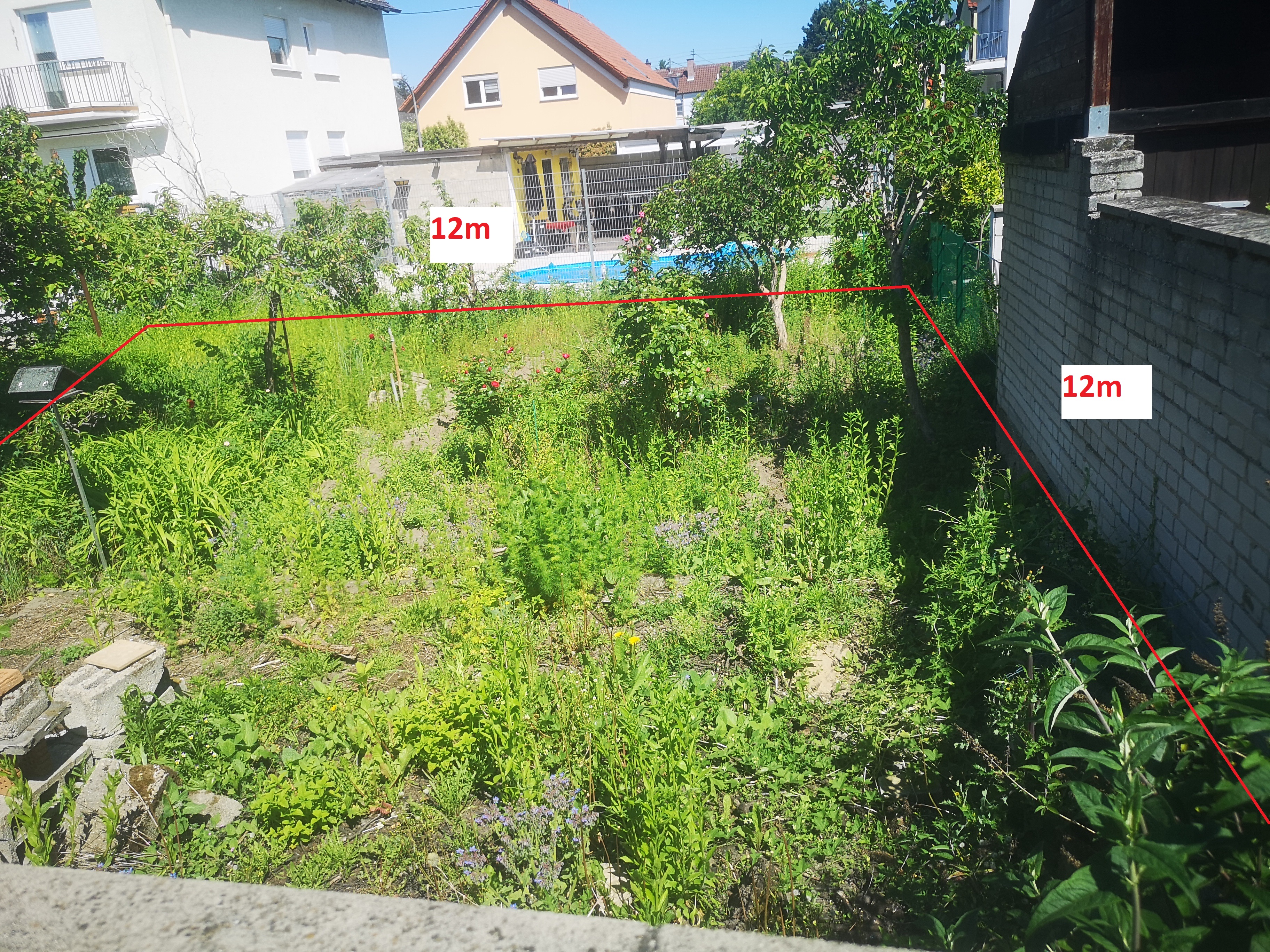

wir werden Ende des Jahres (~Dezember) ein altes Haus abreißen und an gleicher Stelle neu bauen.
Derzeit befindet sich der Hintergarten (Bild angehängt) im Urwald-Stadium, was neben dem Fakt, dass Sommer ist auch der Tatsache geschuldet ist, dass sich niemand um den Garten in den letzten 2 Jahren gekümmert hat. Neben viel Unkraut, wachsen viele Wildpflanzen und auch einige kleinere (!) Bäume dort (Birne, Apfel, Kirsche,...). Zudem sind einige 30x30cm Steinplatten als Beet-Begrenzungen darin.
Der Garten hat eine Fläche von ca. 150 m² (grob 12x12m + paar zerquetschte).
Nun stellt sich uns die Frage was wir damit wie anstellen. Am liebsten wäre uns, wenn wir ein paar noch gesunde, junge Bäume retten könnten und an den Rand versetzen und den ganzen Rest einmal komplett plattmachen/umfräsen und dann mit Unkrautvlies abdecken, bis das Haus fertig gebaut ist und wir uns tatsächlich auch um den Garten kümmern können.
Diese Woche hatten wir eine kleiner Gartenbaufirma da und haben uns eine Kostenschätzung geben lassen --> ca. 4.600 € (inkl. 19% Steuer).
Nun zu 2 Fragen:
1) Ist das was wir vorhaben das "übliche Vorgehen" bzw. funktioniert das wirklich so (plattmachen + Unkrautvlies bis Haus steht)
2) Wie seht ihr die Kostenschätzung? Ich habe leider keinerlei Erfahrungswerte :(
Vielen Dank und Grüße
Ich hätte dieses Jahr noch gar nichts gemacht. Vielleicht alles kurz geschnitten und sofort entsorgt das nichts aussaamt.
Was noch gut ist behalten. Schaue auch ob vielleicht Pfingstrosen da sind, die sind oft nicht billig. Tränende Herzen haben sich schon zurückgezogen.
Alles andere geht zu lasten der Bodenlebewesen.
Umpflanzen kann gut gehen muss nicht.
Gala kommt darauf an was in dem Preis enthalten ist. Billig ist es nicht sich den Garten anlegen zu lassen

Solange noch kein Haus da ist möglichst wenig machen und den Tieren und Insekten den Lebensraum lassen.

Muss es unbedingt ein Garten-Landschaftsbauer machen? Sieht für mich als Dorfkind nach ein paar Tagen mit fleißigen Helfern und ein paar Kisten Bier aus und dann hat man die Stelle gebändigt.

Entweder vom Tiefbauer 5cm abziehen lassen beim ausheben der Baugrube, oder mit einer Gartenfräse ein paar mal durch...

Wenn es zu hoch wird mit der Sense durch. Alles was du jetzt mehr machst ist in einem Jahr wieder verwildert
