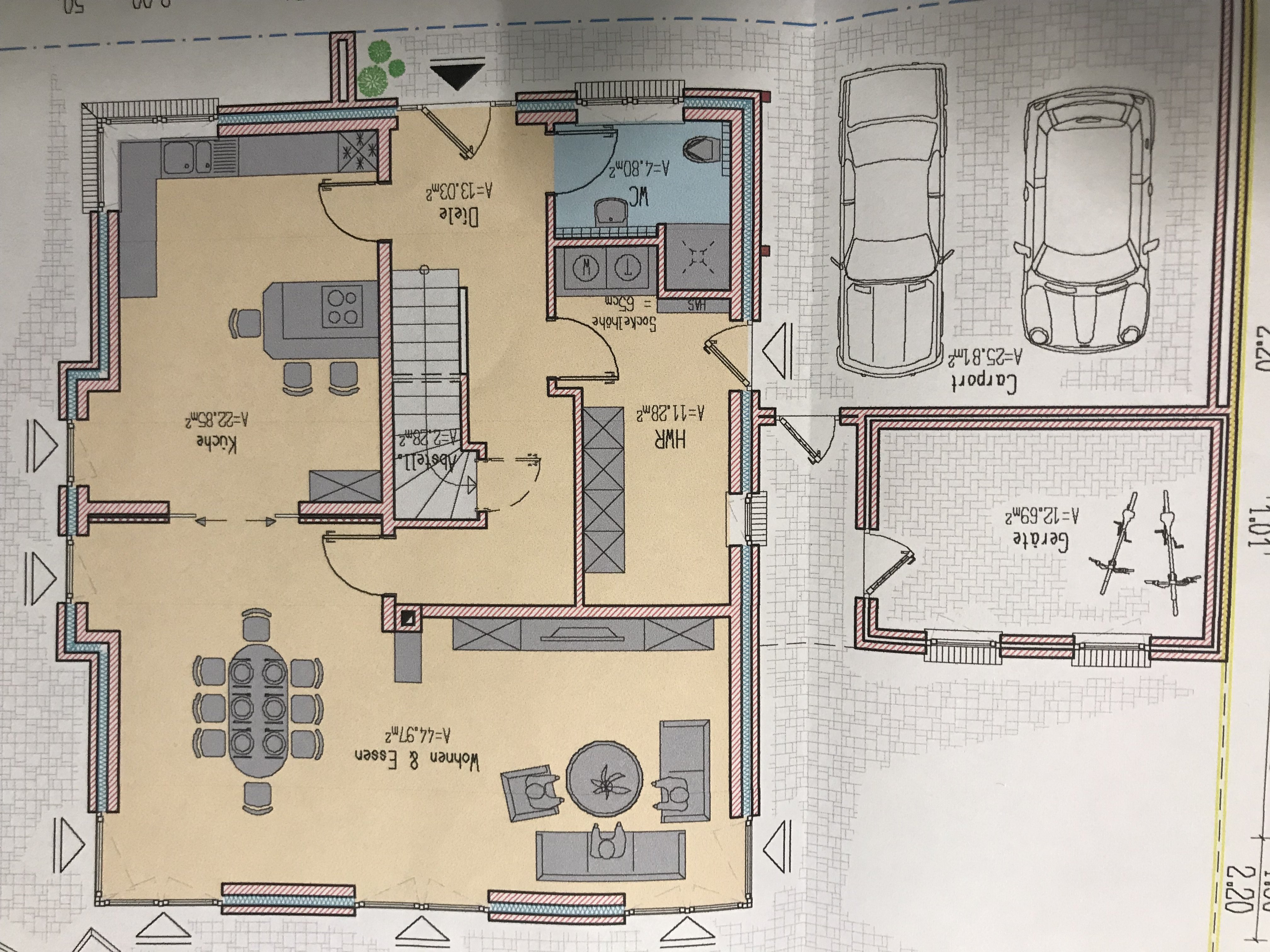

Größe des Grundstücks: 600qm
Hang:nein
Grundflächenzahl:0,4
Geschossflächenzahl:-
Randbebauung:östlich Carport
Anzahl Stellplatz:2
Geschossigkeit:2
Dachform:keine
Stilrichtung:modern
Ausrichtung:norden
Maximale Höhen/Begrenzungen:6,0m
weitere Vorgaben
Anforderungen der Bauherren:1
Stilrichtung, Dachform, Gebäudetyp:Satteldach
Keller, Geschosse :OG Drempelhöhe 1,0m
Anzahl der Personen, Alter 2 Erwachsene
Raumbedarf im EG, OG EG: Wohnen/Essen, Hauswirtschaftsraum, Gäste-WC, Küche OG schlafen, Büro, Ankleide, Bad
Büro: Familiennutzung oder Homeoffice? Familiennutzung
Schlafgäste pro Jahr: 3
offene oder geschlossene Architektur : offen
offene Küche, Kochinsel: offene Küche mit Kochinsel
Anzahl Essplätze Wohnzimmer 8, Küche 2
Kamin, ja
Musik/Stereowand:nein
Balkon, Dachterrasse: nein
Garage, Carport: Doppelcarport
Nutzgarten, Treibhaus: nein
Von wem stammt die Planung:
-Planer eines Bauunternehmens:ja
-Architekt:nein
-Do-it-Yourself:ja
Was gefällt besonders? Warum?
Was gefällt nicht? Warum?
Preisschätzung lt Architekt/Planer 😱ffen
Persönliches Preislimit fürs Haus, inkl Ausstattung:350k
favorisierte Heiztechnik:Fußbodenheizung
-könnt Ihr verzichten:Büro,Dusche Gäste-WC
-könnt Ihr nicht verzichten:Ofen
Standardentwurf vom Planer?aus eigenen wünschen und vom planer
Wie gefällt euch der Grundriss. Habt ihr verbesserungen oder Anregung was anders gemacht werden könnte?. Wir sind uns unschlüssig ob der Flur so in Ordnung ist,und das Hauptbad im OG passt uns von der aufteilung her noch nicht.
Meinungen erwünscht 🙂

Hallo Nils,
hab ich‘s übersehen? Wo ist Norden?
was mir so aufgefallen ist...
Flur unten finde ich grauselig. Zum Wohnzimmer einmal um die Treppe rum? Wo ist die Garderobe? Im Hauswirtschaftsraum? Würde ich nie machen. Warum nicht abtrennen?
Küche und Wohn- / Esszimmer sehr großzügig. Küche sieht fast aus als ob man die Qm unterbringen musste, aber trotzdem nur für einen Inselzipfel reicht. War das so euer Wunsch?
OG gehts mit der großzügigen Qm-Verteilung weiter. 26 qm für Schlafen Ankleide aber kein Fenster im Flur. Ehrlich?
Bad OG nicht über EG auch nicht elegant.
Irgendwie reißt mich der Grundriss nicht mit. Finde es fast bisschen schade großzügige 170qm mit so viel Kröten zu schmücken.
Änderungsideen? würden eher den Grundriss total verändern. Küche weiter nach planunten? Darüber den Platz für Garderobe und Gästebad? Treppe verschieben? Auf die andere Seite um die Verwinkelung def Flur aufzulösen? Büro vielleicht ins EG dafür oben Fenster im Flur?
Ist aber alles nicht nur ne kleine Änderung.
Tut mir leid mir gefällts so gar nicht.
Mir gefällt der Grundriss insgesamt ganz gut. Ja, der Flur unten ist etwas gewöhnungsbedürftig/seltsam und wahrscheinlich wird man ihn wenig nutzen und eher durch die Küche rein gehen aber das muss ja nicht zwingend schlecht sein.
Oben im Bad frage ich mich welchen Zweck dieses Wandstück hat, was den "Gang" in die Dusche bildet (da wo auch ein Regal/Schrank dran eingezeichnet ist). Das Regal könnte man ja ebenso an die Wand zur Toilette stellen, also einfach um 90Grad gedreht und bräuchte dieses Wandstück dann doch gar nicht?

Hm. Was soll das werden - ein Eckfensterfriesenhaus ? - zeig´ mal Ansichten dazu. Sind die Grundrisse so "genordet", oder warum muß man die auf dem Kopf stehend lesen ?
Der Flur im EG, der ins Dunkle führt, wäre für mich ein Grund, etwas anderes zu suchen.
Badleitungen werden durch die Küche abgeführt, zur Küche: das sollte Deine bessere Hälfte mal mit der Wunschküche einrichten. Sind es genug Schränke? Wo sollen weitere hinkommen?
Der Durchgang Hauswirtschaftsraum ist gut gelungen.
Dennoch frage ich mich, wer da im Dunkeln und in der Enge! die Garderobe benutzen will.
Wenn dort ein richtiger Schrank steht, bekommt man die Tür vom Abstellraum nicht mehr auf.
Gefangene Ankleide gefällt mir persönlich nicht gut und ist objektiv auch unpraktisch.

Nur mal so als Vorschlag für die Diele/Hauswirtschaftsraum Situation im EG. Mit einer kleinen Garderobe an der Eingangstür für das täglich Gebrauchte und Gäste und eine große im Hauswirtschaftsraum für die Schuh und Jackensammlung.
Die Glastür zum Wohnzimmer würde die "dunkle Höhle" der Diele verhindern. Einen kurzen Weg zur Küche ist ja durch die zusätzl. Tür am Eingang gegeben.
