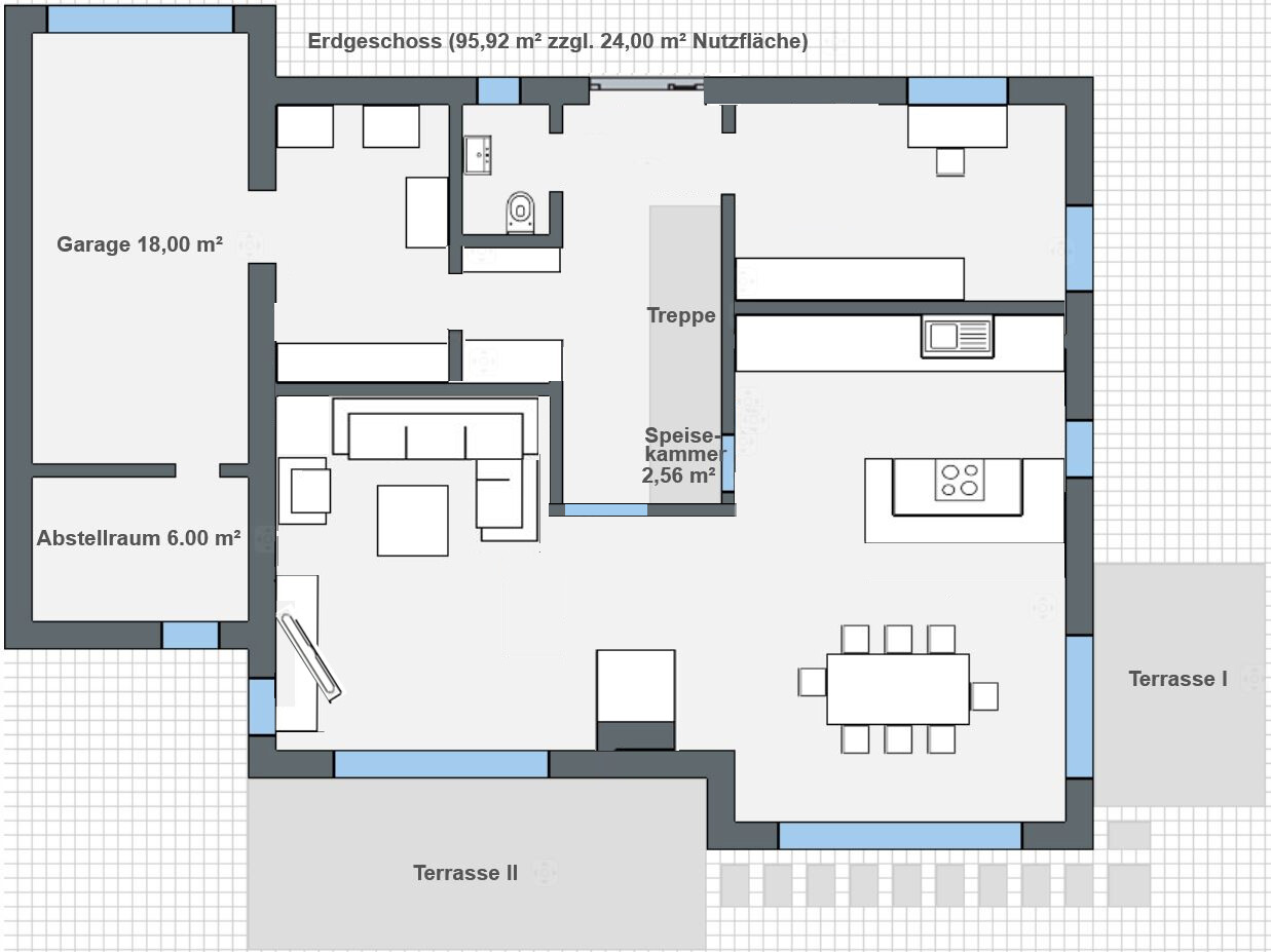

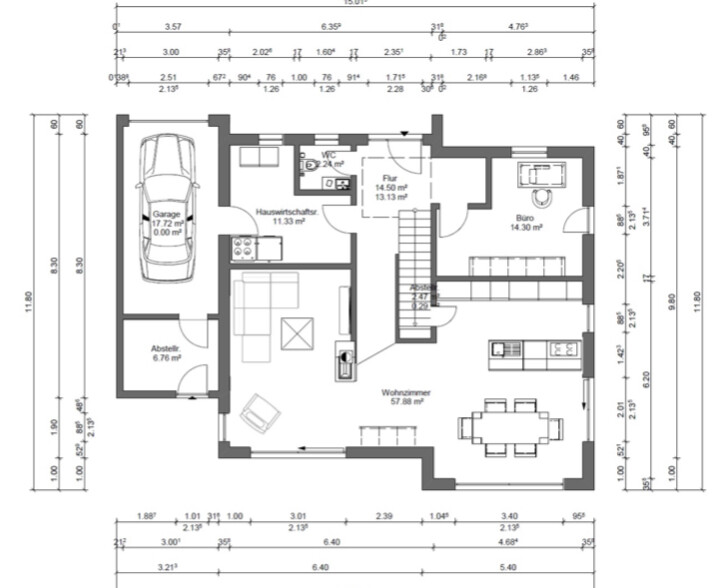

DaSch17 schrieb:
Funktionalität schlägt hier Optik...
Das Kämmerchen unter der Treppe ist keine Speis und kann gerade mal das aufnehmen wie ein 60er Küchenhochschrank!
DaSch17 schrieb:
Würde ich gerne umsetzen, aber wird dann nicht der Verkehrsweg WZ <-> Essen/Küche zu eng?
Ich seh da keinen Zwang, in einem hinterliegenden Raum noch einen Verkehrsweg unterzubringen.
Ich sehe da mega Freifläche und die lässt eher das WZ ungemütlich wirken, da auch nicht gerade der Sitzecke zugehörig.
DaSch17 schrieb:
Sollte man da nicht mindestens 1,50m Durchgangsbreite haben?
Gegenfrage: Hast Du in den Fluren 1,50 Breite?
DaSch17 schrieb:
soll der Luftraum durch die Höhe die - in Relation zum WZ-Gefühl - gefühlte Enge im Eingangsbereich neutralisieren.
DaSch17 schrieb:
soll der Luftraum durch die Höhe die - in Relation zum WZ-Gefühl - gefühlte Enge im Eingangsbereich neutralisieren. Also einen optisches Gleichgewicht schaffen.
Du wirst durch Höhe genau das Gegenteil bewirken: Raum wird optisch schmaler, je höher die Decke.
DaSch17 schrieb:
Geräusche können so aus dem WZ (Fernseher, Musik, Gäste etc.) nicht direkt in Richtung Kinderzimmer drängen.
Dann musst Du ganz auf Luftraum verzichten, denn den gleichen Effekt hat der Luftraum vorn.
DaSch17 schrieb:
Ausserdem soll das Schlafzimmer Gartenblick haben, was zur Anordnung des Elternbereiches von Ankleide <-> Bad <-> Schlafzimmer (von planoben nach Planungen) führt, die wir für sehr unpraktisch und wenig schön halten.
Ich hab nicht gesagt, dass Du das Schlafzimmer aus der Hausecke verlegen solltest - gedankliche Abgolge von planoben nach planunten wäre Bad, Ankleide, Schlafzimmer.

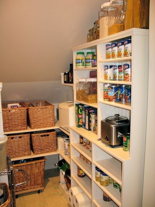

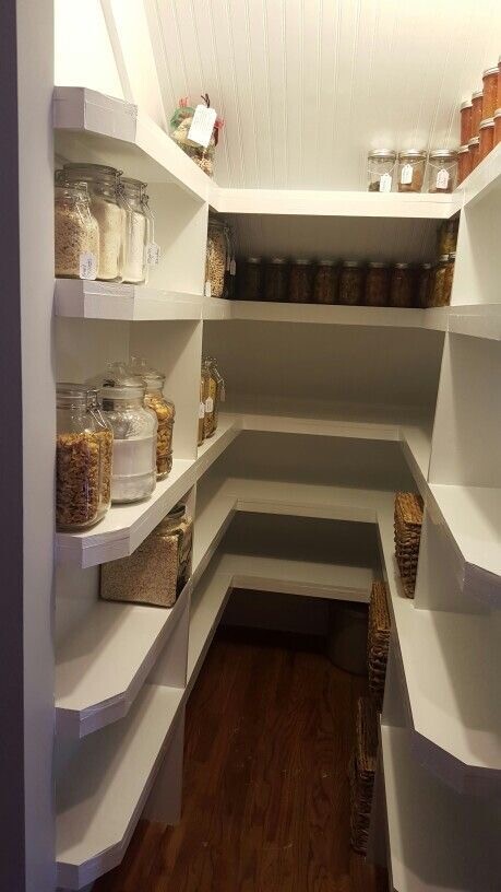

Je nachdem wie man die Kammer nutzt, ergibt sich nochmal recht viel Stauraum:
Vorratskammer mit weißen Regalen, Gläsern, Dosen, Körben und Toaster.
Kleine weiße Speisekammer mit Gläsern voller Getreide, Mehl und Vorräte auf Regalen.

Hier mal zur Verdeutlichung aus einem älteren Post das möblierte WZ mit Originalmaßen:
Grundriss eines Hauses mit Garage, WC, Flur, Treppe, Büro, Wohnzimmer und Küche.
Man kann glaube gut erkennen, dass da gar nicht mehr viel Freifläche übrig bleibt.
Ich werde am Wochenende mal den Grundriss vollständig original möblieren und dann hier nochmal einstellen.
Das sind sehr schöne Beispiele, wie man auf engem Raum viel unterbringt. Beim zweiten Bild handelt es sich aber um einen breiteren Raum.

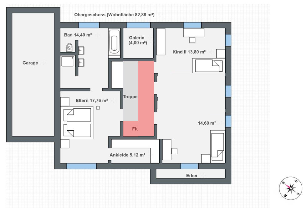

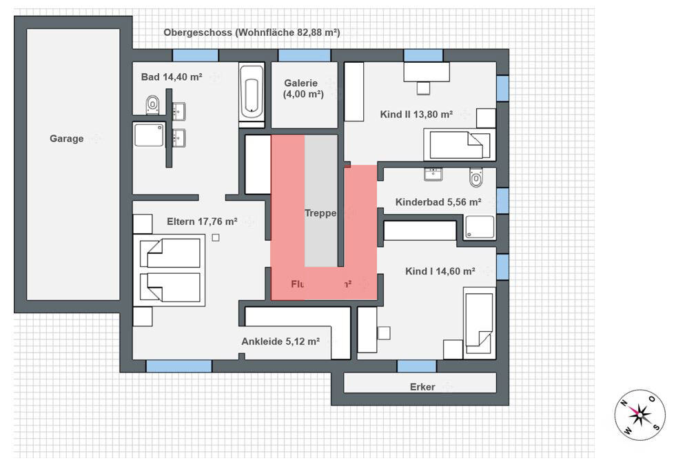

23.06.21 11:42

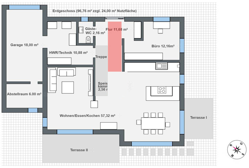

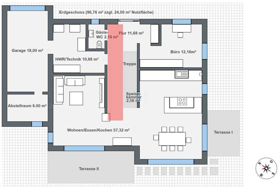

Ich habe noch mal auf den alten Thread zurückgeblättert, den du in Beitrag #1 verlinkt hast. Da haben wir die Thematik mit dem langen Flur im EG und dem Doppelflur im OG ja auch schon diskutiert und ich hatte Dir das auch bildlich aufgezeigt und einen neuen Vorschlag gemacht. Wenn Du nun, fast 1 Jahr später immer noch an deinem Grundriss festhältst und nur Kleinigkeiten wie Garagentür und Fenster geändert hast, hast du das sicher richtig intensiv durchdacht und für dich für gut befunden. Ich würde mich daher auch nicht mehr verunsichern lassen und schon wieder nach Meinungen fragen.
Wenn du meine trotzdem hören willst, stelle ich einfach noch mal meine Bildchen von damals ein 😉 Aber dein jetziger Grundriss wird bestimmt auch ein sehr schönes Haus, da mach dir mal keinen Kopp 🙂
Obergeschoss-Grundriss: Elternzimmer, zwei Kinderräume, Bad, Galerie, Flur, Treppe, Garage.
Obergeschoss-Grundriss mit Garage, Elternzimmer, Kindzimmer, Bad, Treppe, Flur, Ankleide, Galerie.
Grundriss Erdgeschoss: Garage, Wohn-/Kochbereich, Büro, Flur, Treppe, Terrasse.
Grundriss Erdgeschoss: Garage, Abstellraum, HWR, Gäste-WC, Flur, Wohnen/Essen/Kochen, Büro, Terrasse.
Grundriss Erdgeschoss: Garage, Abstellraum, Treppe, Küche, Ess-/Wohnbereich, Terrassen.
23.06.21 11:59
Die letzte Version von @Würfel* finde ich, wird jedem Raum gerechter - sogar der Flur gewinnt durch die Unterbrechung der Garderobe.

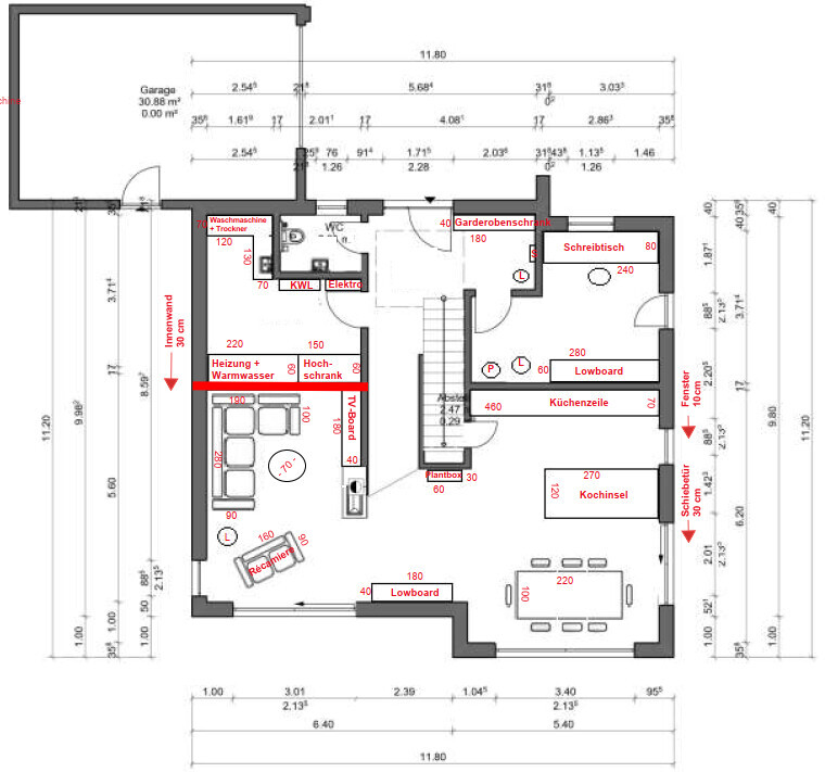

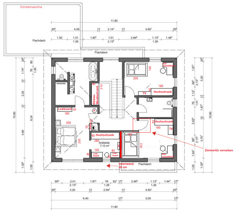

Hey @Würfel*! Danke Dir für Dein aufmunterndes Feedback und ja, Deine Meinung ist immer sehr Willkommen! Auch uns (wie denke ich vielen, die hier ihren Grundriss präsentieren) geht es in aller erster Linie darum krasse Planungsfehler zu vermeiden. Daher habe ich den Grundriss hier auch nochmal eingestellt.
Zu Euren Anregungen haben wir uns in den vergangenen Monaten viele Gedanken gemacht. Teilweise haben wir diese aufgegriffen, was zu einer weiteren Verbesserung des Grundriss führte, teilweise wären die daraus resultierenden "Probleme" im Grundriss jedoch verstärkt worden bzw. die dafür notwendigen Kompromisse es nicht wert gewesen. Geschmäcker sind am Ende dann halt doch (und zum Glück) verschieden. Was für uns super passt, ist für den Anderen der blanke Horror.
Wir sind total dankbar für das ehrliche und schonungslose Feedback hier. Yvonne hat auch nochmal viele gute und wichtige Denkanstöße geliefert. So haben wir zuletzt bspw. den Hauswirtschaftsraum zu Lasten des WZ nochmal vergrößert und sind sehr dankbar für den Hinweis! Jetzt passt auch mal nen Wäscheständer und ein Kinderwagen in den Hauswirtschaftsraum!
Insgesamt fühlen wir uns mit der aktuellen Lösung sehr gut und sind auch erleichtert, dass sich alle Räume gut möblieren lassen ohne Kompromisse bzw. Schwierigkeiten bei den Laufwegen.
Sicherlich wird das noch immer nicht absolut finale Grundriss sein, kommt aber diesem - so denke ich - sehr nahe.
Mir/uns ist es auch wichtig Euch an den Ergebnissen Eures Feedbacks teilhaben zu lassen. Wir profitieren von Euren Ideen und Anregungen. Dann sollt Ihr auch sehen was wir daraus gemacht haben.
An diesem Wochenende haben wir nochmal ein paar Kleinigkeiten geändert (rot markiert) und alle Möbel mit Original-Maßen (Bäder mal ausgenommen) eingezeichnet. Hier das Ergebnis:
Grundriss eines Hauses: Küche mit Kochinsel, Essbereich, Wohnzimmer, Treppe, Garderobenschrank
Grundriss eines Dachgeschosses mit Schlafzimmer, Bad, Ankleide, Treppe und Möbeln.
Schönen Sonntag Euch allen! 🙂
