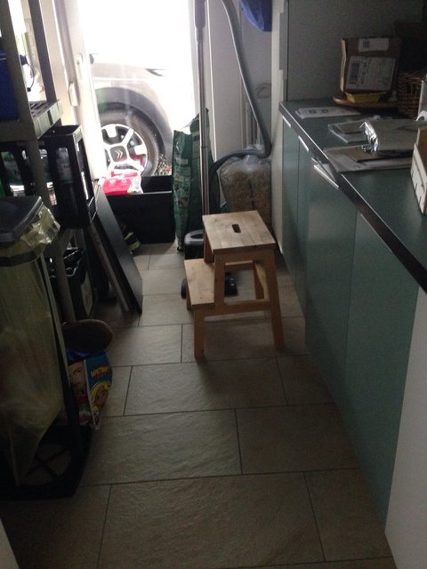

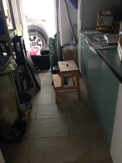

Hier mal spontan den Illisionskiller: ein Hauswirtschaftsraum von 2 Personen, beide ordnungsliebend, deshalb wird auch vieles zwischenzeitlich im Hauswirtschaftsraum geparkt. Weniger werdet ihr nicht haben
Kleiner Küchen-/Waschraum mit Holzstehhilfe, Besenstiel und Reinigungsmittel
