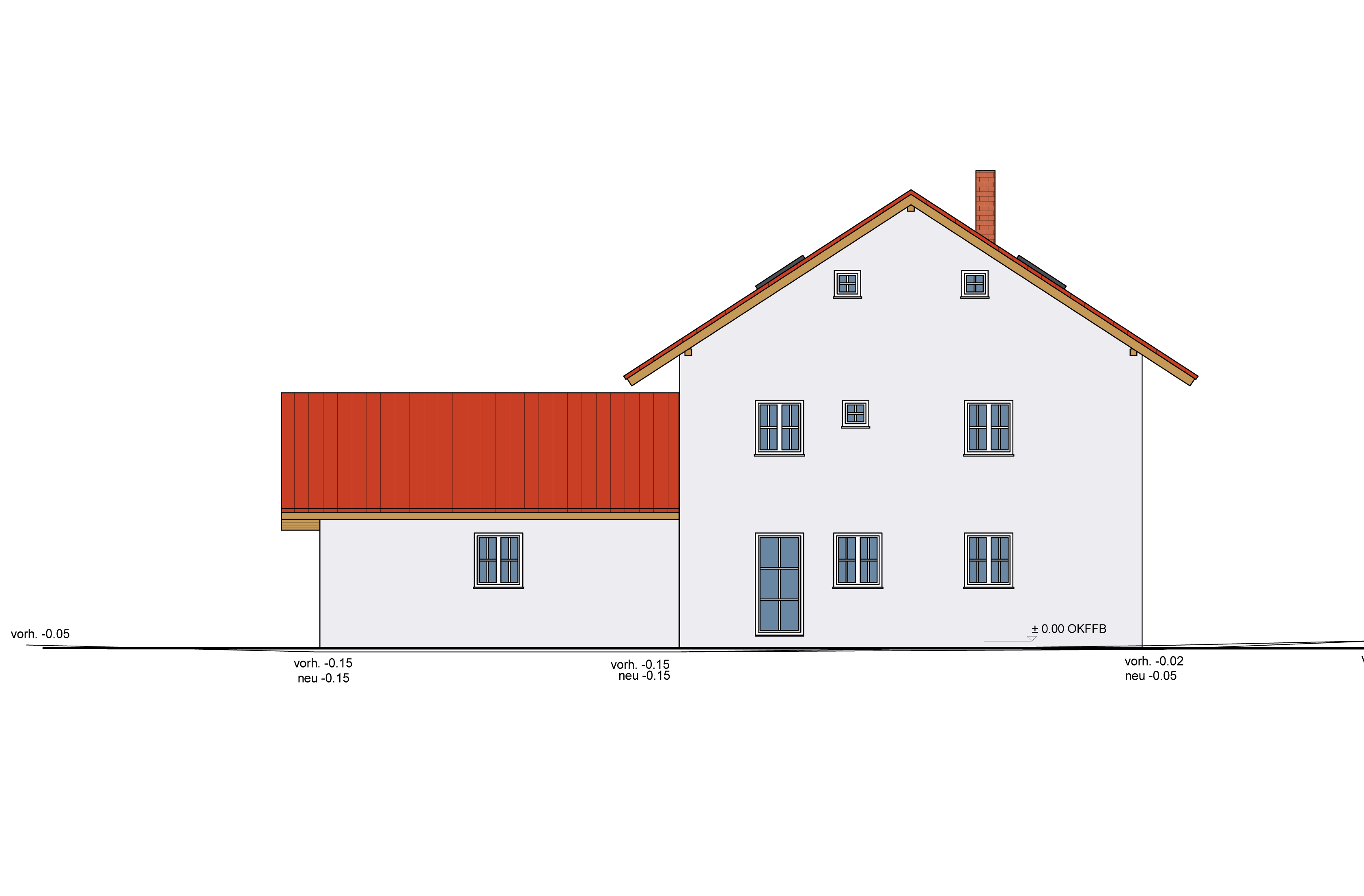

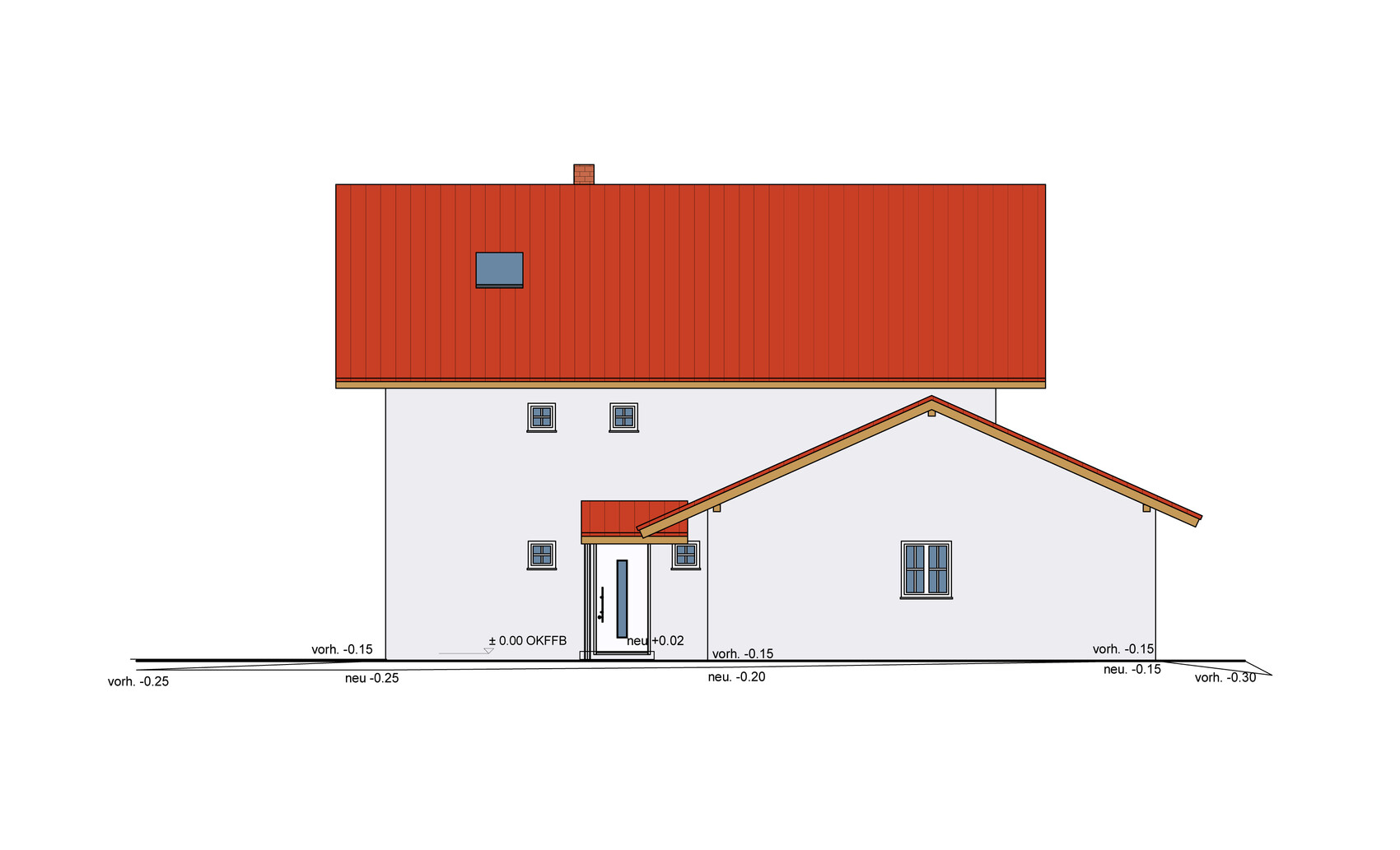

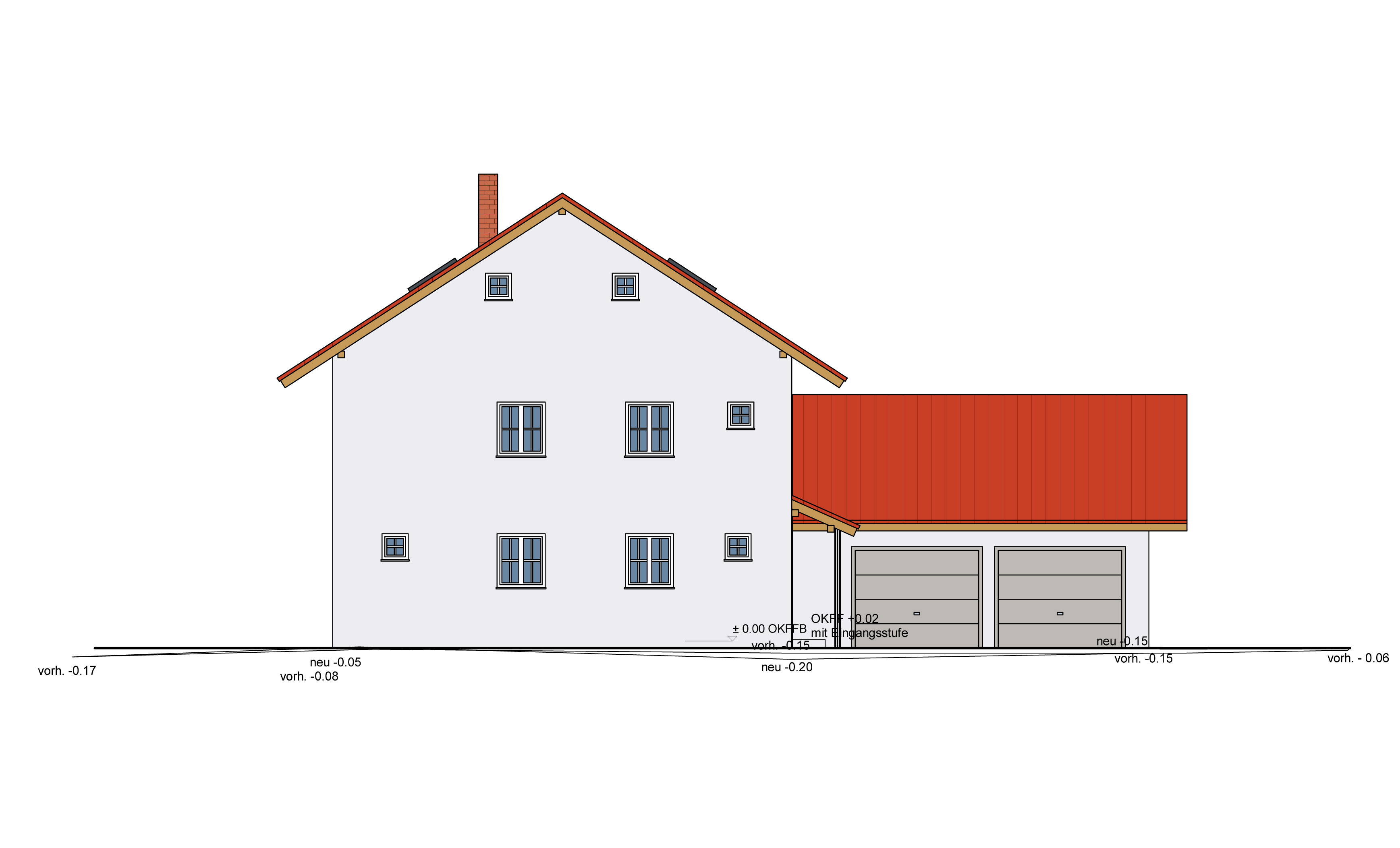

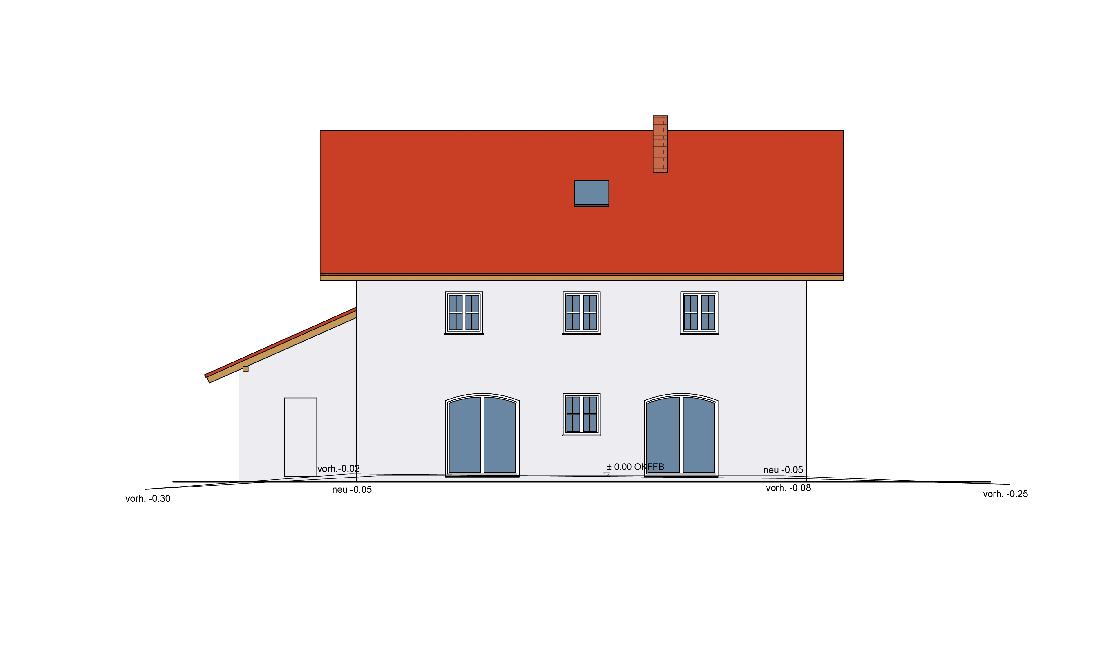

Außenansicht eines zweistöckigen Hauses mit rotem Dach und Eingang
Außenansicht eines Hauses mit rotem Satteldach und Garage
Ansicht der Fassade eines Einfamilienhauses mit rotem Dach und Fenstern.
Giebelseitige Hausansicht eines zweigeteilten Hauses mit rotem Dach und weißen Wänden.

  • 5,20 Meter Länge für eine Garage ist extrem knapp.
  • Wollt ihr eure Verkehrswege immer durch die Küche leiten?
  • Plan OG ist Stecknagelgroß, damit kann man nix anfangen.
13.06.16 17:08
hm ... Maße im OG kann man leider nicht lesen.
EG .. was ist denn das für eine besondere Küche und Eckbank in dunkelster Ecke, dass man da herum ein neues Haus plant? (Da wäre sicherlich küchentechnisch auch eine bessere Aufteilung möglich).
Absolute Engstelle in der Küche, wo man um Kühlschrank (Side-by-Side?), Kaminkonstrukt ... wie soll das wirklich aussehen) zur Erschließung Wohnen/Nähen drumherumschwenken muss.
Kleine Fenster sind ja oft prägend bei bayrischen Häusern, aber nur 55 cm breite Rohbaulöcher für Fenster, da bleibt ja kaum Glasfläche übrig.
Elternzimmer dürfte auch nicht gut funktionieren, soweit man die Maße erahnen kann.
180 cm fürs Nähzimmer ist schon arg eng, dafür einen Riesen-Technik-Raum. Warum ist der so groß? Denn Hauswirtschaftsraum und Speisekammer ist ja noch extra, wobei Hauswirtschaftsraum mit 154 cm Rohbaumaß auch nicht üppig ist.
Positiv .. Kinderzimmer Richtung Süden 😉

Der Eingang ist Dusche und WC ist unserer Meinung nach nicht so eng. Unsere Tür im jetzigen Haus ist in einigen Räumen (u. a. auch WC) nicht breiter als 73 cm (?).
Ist das Schlafzimmer jetzt besser? Ist sicher so geräumter. Wahrscheinlich haben wir uns einfach in die Idee mit dem "begehbaren" Schrank verrannt.
Wegen den kleinen Fenstern: Also, auf der Nordseite des Hauses führt eine nicht wenig befahrene Kreisstraße vorbei. Darum hier die kleinen Fenster. Zu unserem gewollten Baustil passen die unserer Meinung nach ganz gut, weil die Laibungen dort ganz schräg verputzt werden.
Der Essplatz ist eigentlich bewusst nicht vor einem großen Fenster. Auch auf der Ostseite geht die Siedlungsstraße vorbei und ich persönlich finde es befremdlich, mit dem Rücken zu einem großen Fenster zu sitzen. Ein kleines Fenster lässt ja Licht rein und auf der Südseite sollte genug Lichteinfall sein.
Der freie Raum zwischen Essplatz und Couch dient momentan einfach als Spielraum für unsere Kids bzw. ist zwischen den beiden Terrassentüren ein Sideboard und gegenüber davon der Kamin. Auch hiervon ein Foto. Über der Ofenbank ist ein altes Fenster in den Flur geplant, das vor allem als Deko dient, zusätzlich aber auch Licht spendet. Die Türen in Küche und Waschraum bekommen Ausschnitte mit Milchglas. Ich denke nicht, dass Dunkelheit im Flur ein Problem sein wird.
Dass alle und jeder durch die Küche in das Wohnzimmer gelangen, ist und bewusst und aber auch gewollt. Wir sind jetzt nicht die, die ständig eine Unordnung in der Küche haben. Das ist für uns völlig ok.
