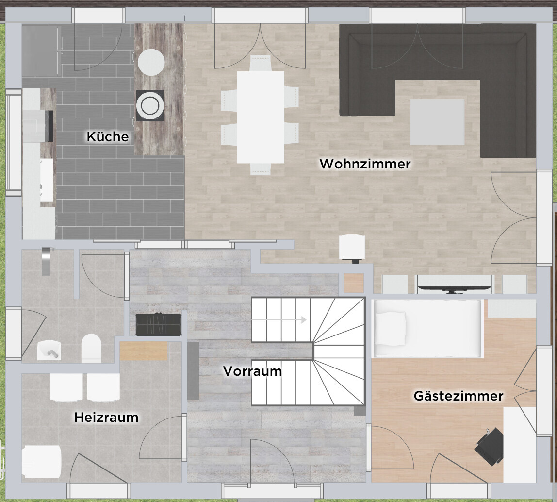

Hallo Ihr lieben, jetzt sind wir dran. Schon viel mitgelesen und vieles über Laufwege und co gehört. Jetzt würden wir gerne wissen, was das kritische aber auch erfahrene Publikum von unserem Grundriss hält. Also haut in die Tasten und gebt und eine Rückmeldung zum Grundriss. Vielen Dank

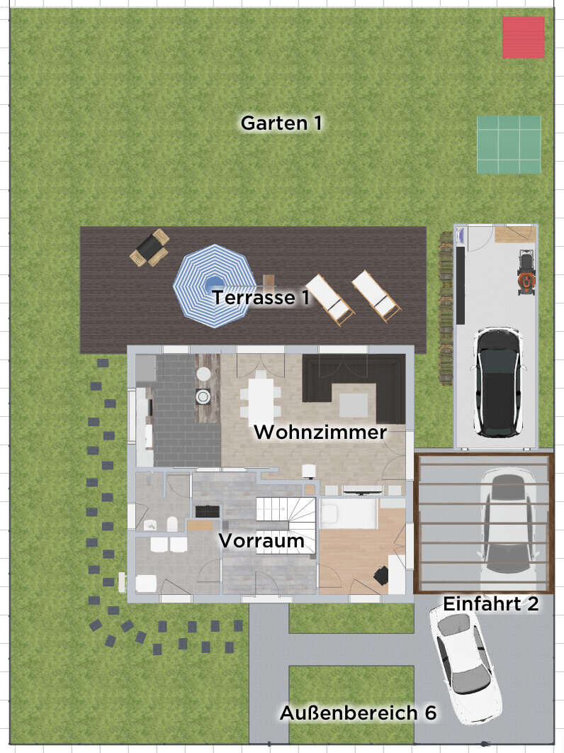

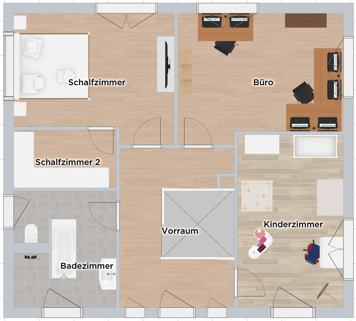

Wie findet ihr den Grundriss? Was sagt ihr zu der Anzahl der Fenster und die Anordnung? Was ist gut und was sollte man besser machen? Wie könnte man das Problem des Kamins lösen (Abzug - übrigens Raumluftunabhängig)... und alles andere was uns nicht auffällt
Maße vom Haus 10,12m x 8,99m
Grundriss: Küche links, Wohnzimmer mit Esstisch, Vorraum Mitte, Gästezimmer rechts, Treppenhaus.
Grundriss eines Apartments mit Schlafzimmer, Schlafzimmer 2, Büro, Kinderzimmer, Bad und Vorraum.
Grundriss eines Hauses mit Terrasse (Sitzbereich), Wohnzimmer, Vorrraum, Einfahrt 2 und Garten.

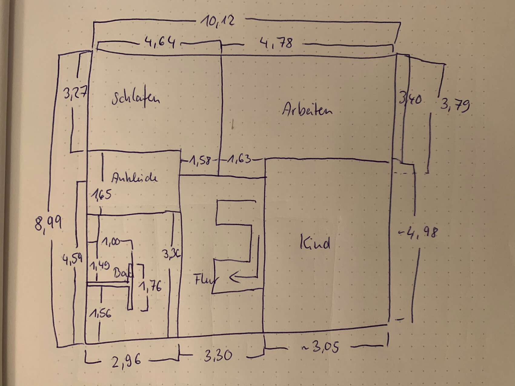

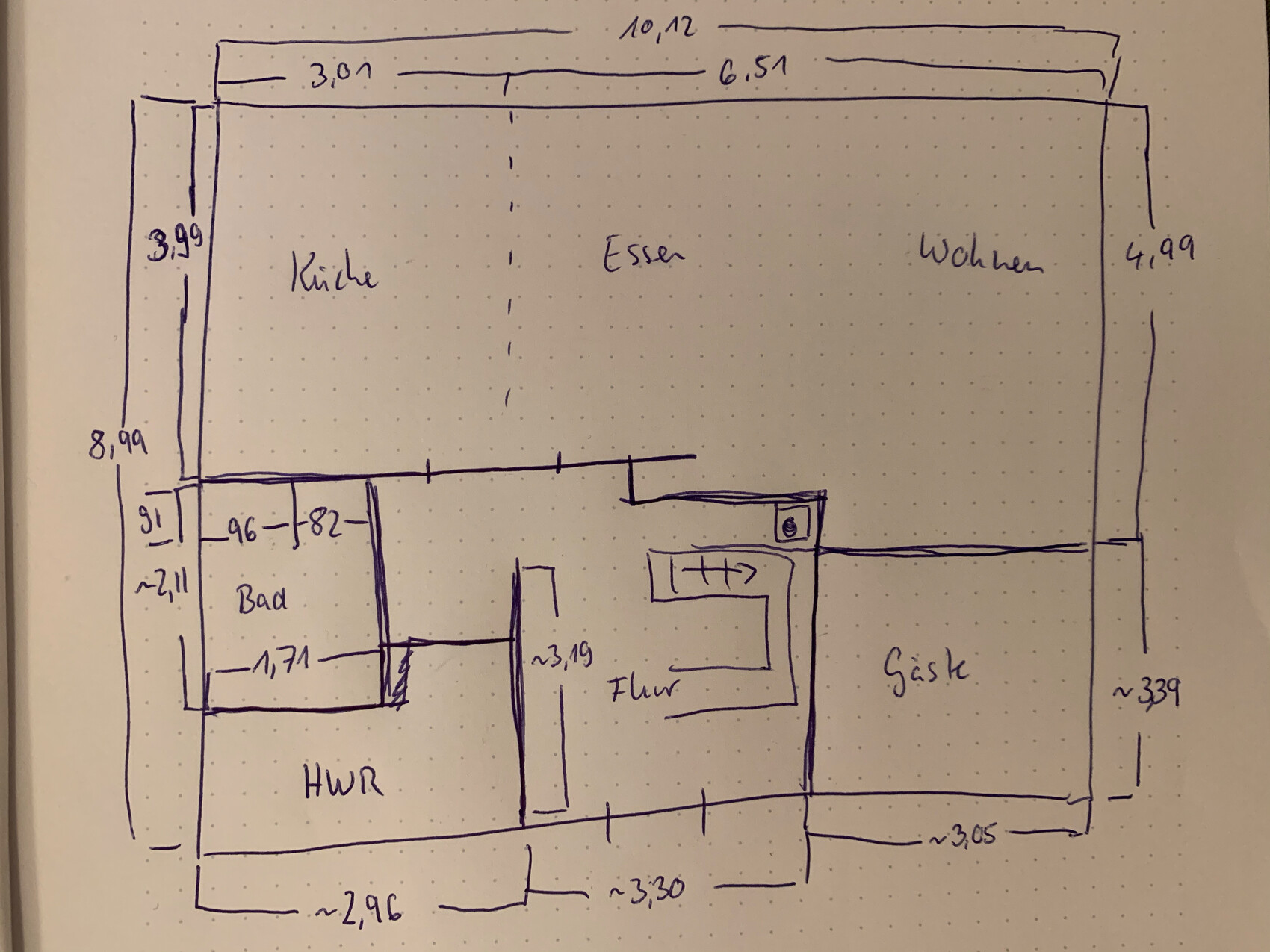

Könntest du bitte den Grundriss ein paar Maße gönnen
Moriarty
05.02.20 18:18
Tatsächlich habe ich (noch) keine Maße außer die von den Außenwänden.
Ich schaue aber mal ob ich was nachreichen kann

So ich werde ganz sicher in meinem nächsten Leben Zeichner.
Ein Dach ist natürlich erlaubt.. cool:
Skizzenhafter Grundriss einer Wohnung mit Küche, Essen, Wohnen, Bad, Flur, HWR und Gästezimmer.
Handgezeichneter Wohnungsgrundriss: Schlafen, Arbeiten, Kind, Flur, Bad, Ankleide; Maße vorhanden.

Zeichne einmal eure vorhanden bzw gewünschten Möbel im Maßstab ein
Essplatz könnte etwas eng werden
Der Eingangsbereich inkl Treppe und Drecksloch zwischen Wand und Treppe gefällt mir nicht
Haustechnikraum inkl. Wäsche und Abstellraum ist sehr klein. Hatte den größer erwartet
Bad bekommt keine Badewanne?
Wo ist Süden?
Habe es wohl überlesen?
Auch im OG gefällt mir die Treppe nicht
