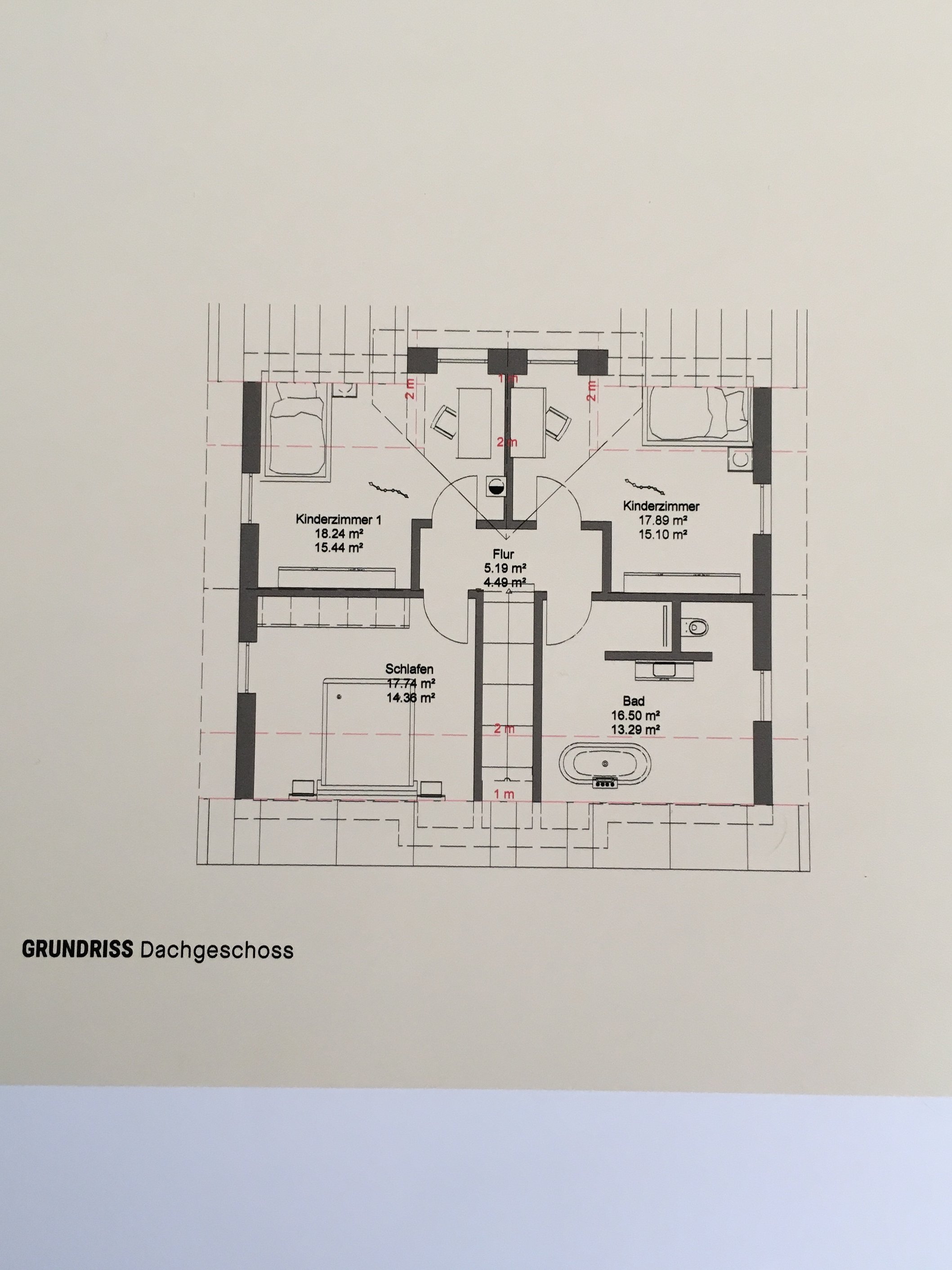

cherioHallo!

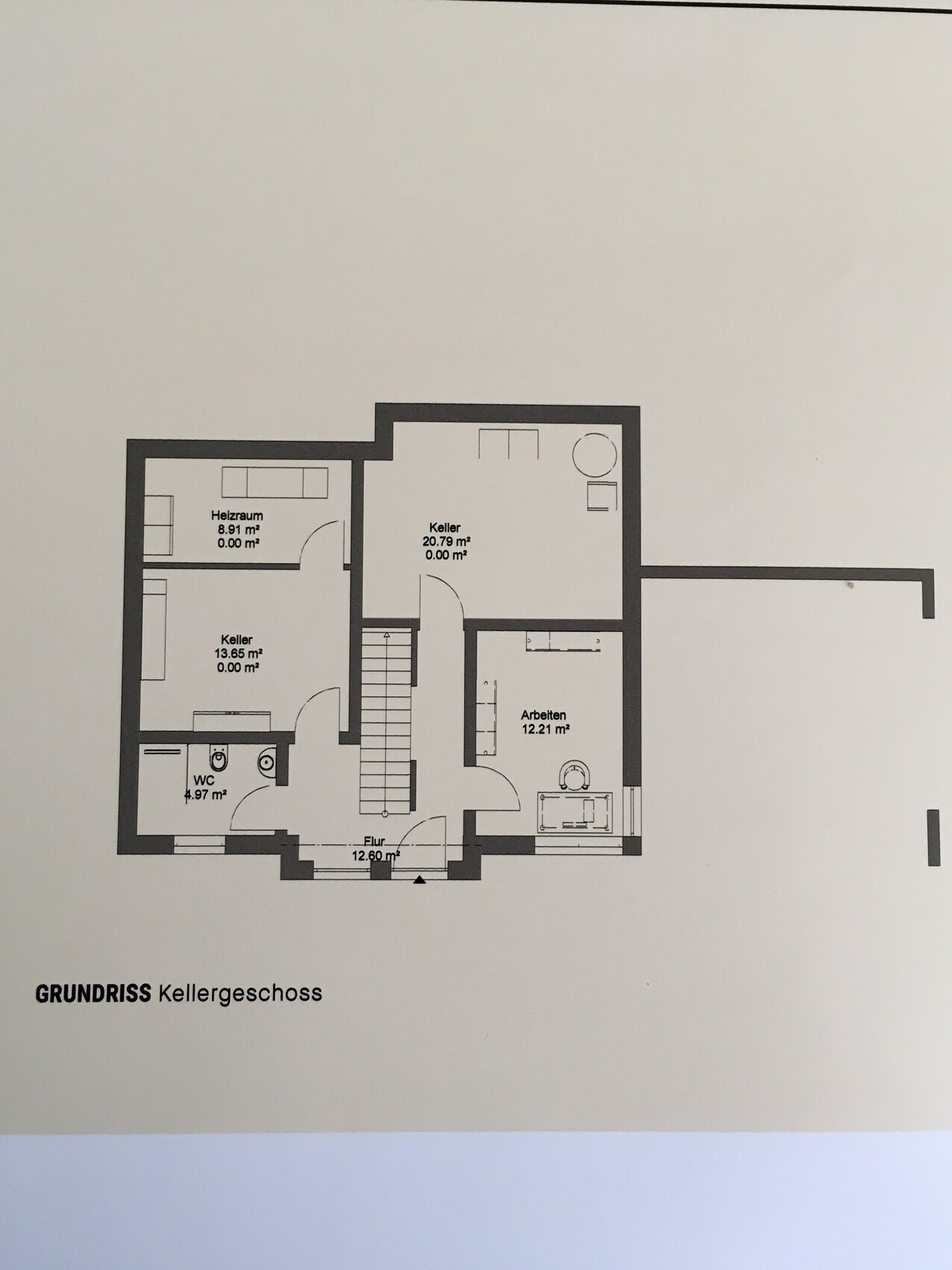

Wir haben uns letztes Jahr ein 709m² großes Hanggrundstück gekauft und befassen uns nun mit der Grundrissplanung und holen uns Angebote von regionalen Hausanbietern ein. Ich habe mit MS Visio einen groben Grundriss erstellt und diesen den Anbietern zur Verfügung gestellt. Dieser Grundriss durfte und sollte von den Anbietern mit Erfahrungswerten geändert und optimiert werden. Wir haben jetzt mal einen Entwurf und ein Angebot erhalten, welches unseren Vorstellungen schon ziemlich gut entspricht. In meiner Vorlage habe ich eine U-Treppe verwendet, der Mitarbeiter des Anbieters hat den Grundriss für das Angebot nun mit einer Graden Treppe versehen. Diese Treppe vom KG ins EG kommt aber mitten im Wohn/Esszimmer raus.
Dabei stellt sich uns die Frage, wie das mit Kälte von unten, Zugluft und sonstigen negativen Aspekten aussieht? Der Anbieter meinte, heute wären die Keller nicht mehr so kalt wie früher. Was ist wenn die Tür unten offen steht und es Durchzug nach oben gibt. Was ist wenn unsere Kinder mit Freunden heim kommen und direkt mitten im Wohnzimmer stehen?
Ansonsten sind wir mit dem OG und der Aufteilung im EG schon sehr zufrieden. Im KG können noch kleinere Optimierungen eingebaut werden. Z.b. Zugang vom Carport in den Kellerraum, etc.

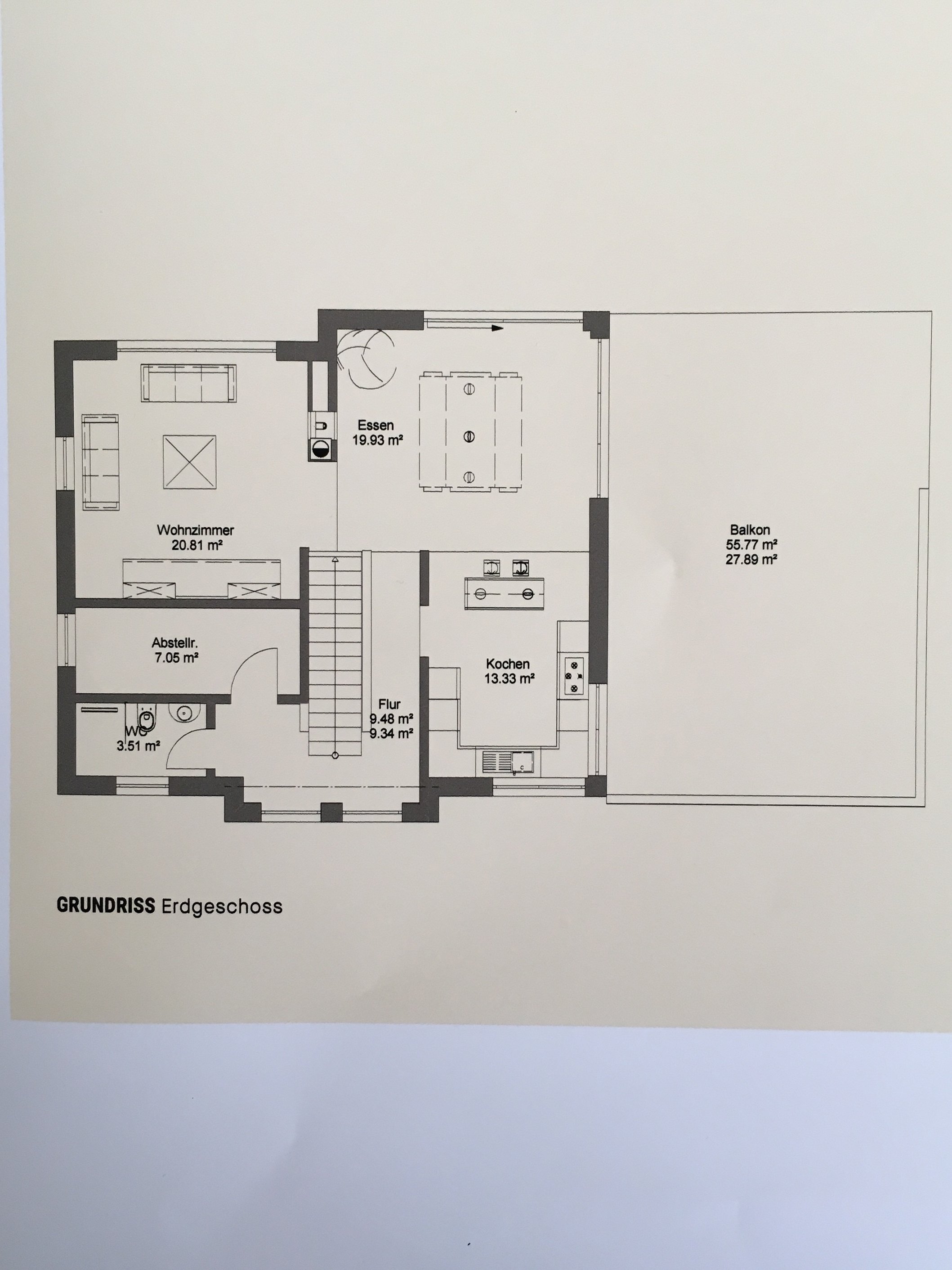

- Im Grundriss für das Angebot ist mit einer Graden Treppe versehen. Diese Treppe vom KG in das EG kommt aber mitten in Wohn/Esszimmer raus.
Ich freue mich auf eure Anregungen und konstruktive Kritik.

Am besten scannst Du das alles mal ein (bzw. wandelst die Zeichnungen gleich in geeignete Formate), dann kann man sich hier JPEGs oder PNGs ansehen, auf denen man auch etwas erkennt. Handyfotos von Ausdrucken, wegen ihrer Gigapixel dann wieder komprimiert, führen zu Bildern, auf denen nur der Maler selber etwas erkennt. Und Maße wären ganz toll.
Die Treppe hat zu wenig Platz vor dem Antritt.
cherio schrieb:... sind schon´mal gute Voraussetzungen - auch, um sich eine großzügige Garagen-Dachterrasse leisten zu können. Passt das auch mit dem Grenzabstand ?

Die Treppe hat zu wenig Platz vor dem Antritt.Leider haben wir nur einen DIN A1 Ausdruck mit den Hausbildern und den Grundrissen bekommen. Elektronische Dokumente bekommen wir denke ich nur, wenn wir dem Anbieter die Zusage erteilt haben.
Ich bin mit dem Empfangs- und Eingangsbereich auch noch nicht so zufrieden. Fand den Platz auch recht knapp. Ich denke wir werden da noch mal ran gehen und eine andere Lösung finden müssen.
Danke schon mal für die Beiträge!
Gruß Cherio
