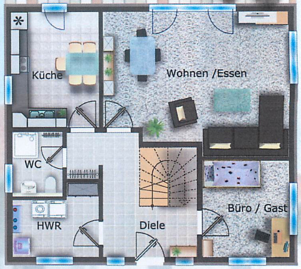

Und ich wiederhole meine Frage, versuchsweise mit anderen Worten: auf welcher Grundlage platzierst Du z.B. einen Schornstein, wenn Du Dich noch für keine Dachform entschieden hast (und folglich auch die Lage von Firsten bzw. Graten unbekannt ist) ?
Danke fur die anderen Worte. Den Schornstein habe ich einfach mal rein gesetzt. Da passt nichts! Weder der Abstand von der Wand noch die Maße! Ich weiß einfach nicht wo der hin soll. Deswegen dachte ich am Anfang geschrieben zu haben: Wer kann da helfen oder hat nen guten Rat.

Einen Laiengrundriss, der eh so nicht gebaut wird, mit einem Schornstein zu versehen, welchen Sinn hätte das? Erstmal muss etwas Baubares her. Dann kann man auch über Schornsteine reden.

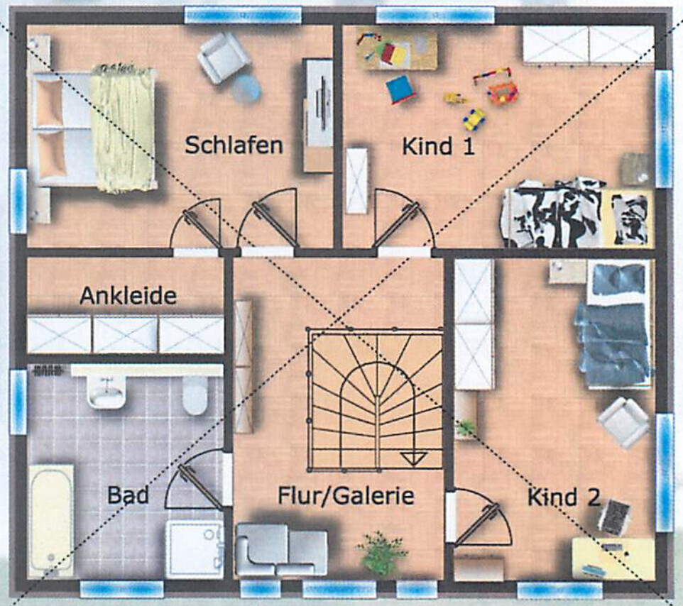

so... das sind die originalen Grundrisse. So wie das Haus gebaut werden kann.
Grundriss einer Wohnung: Küche, Wohn-/Esszimmer, Büro/Gast, Diele, WC, HWR, Treppenhaus.
Grundriss eines Hauses mit Schlafen, Ankleide, Bad, Flur/Galerie, Kind 1, Kind 2.
Naja, ein erfahrener Architekt baut Dir auch ein Schneckenhaus. Also man kann alles mögliche bauen.
Es geht darum, ob es für Euch perfekt ist.
Vielleicht hab ich mich unverständlich ausgedrückt oder Dein Ansinnen ist mir nicht klar geworden: Der Schornstein wird so ziemlich als allerletztes eingeplant. Wenn Ihr es so wollt und nur noch die Esse fehlt, dann bekommt Ihr den Kamin auch noch rein. Aber das wär jetzt nicht Prio 1. Es wurden ja viele Dinge genannt - wollt Ihr nicht erst mal darüber nachdenken?
Ansonsten: Die Esse hat schon die richtige Position, finde ich, nur die Doppel-Schiebetür in die Küche muss weg. Reicht nicht ne einfache? Kannst ja ein Glasteil daneben machen, damit es freundlicher wirkt: Wenn Du genau hinguckst: wenn Du die Doppeltür tatsächlich komplett öffnest und in der Mitte durch willst, rennst Du gegen nen Pfeiler, wenn Du es nicht schaffst, wie ein Hase einen links-rechts Haken zu schlagen. Sowas plant man nicht in einem neuen Haus - also heutzutage nicht mehr. Außerdem siehts schlecht aus.
Dann sag´ mal, a) wie das Modell heißt und b) ob Du mit dessen Anbieter bauen willst.
