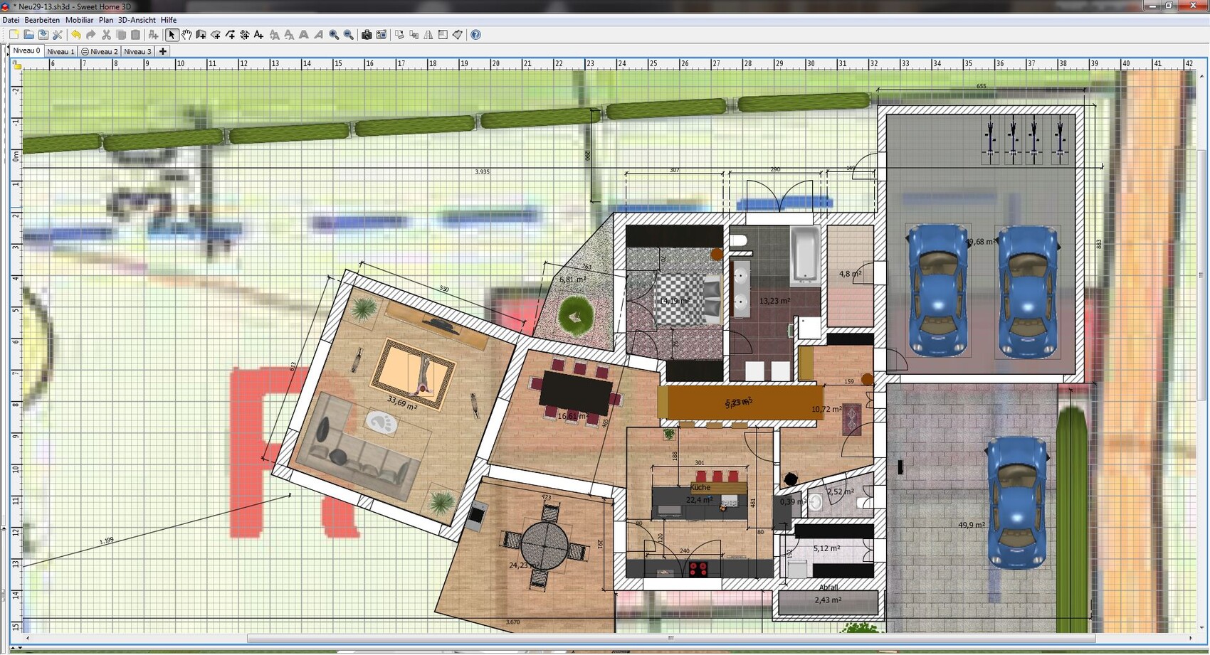

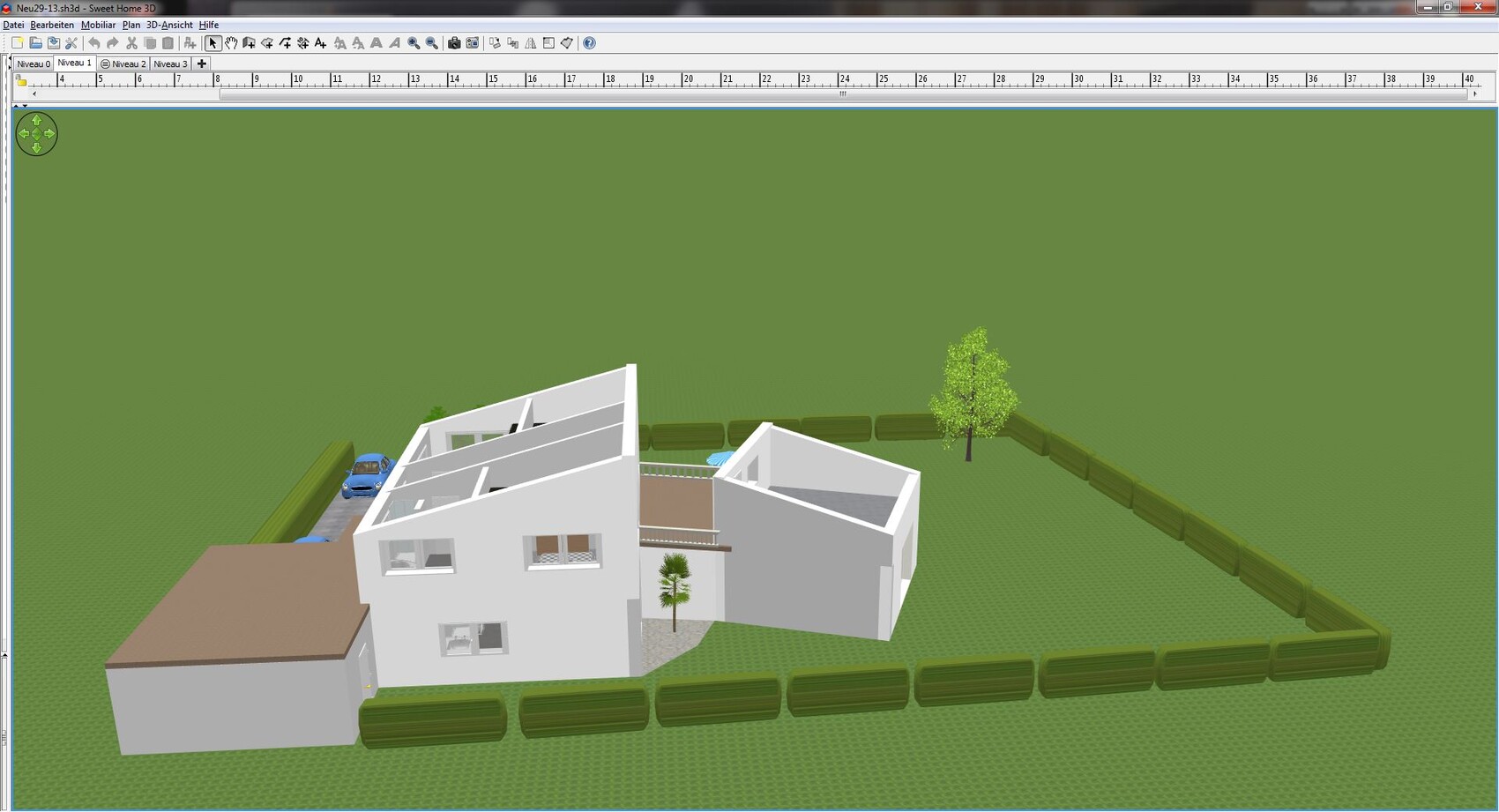

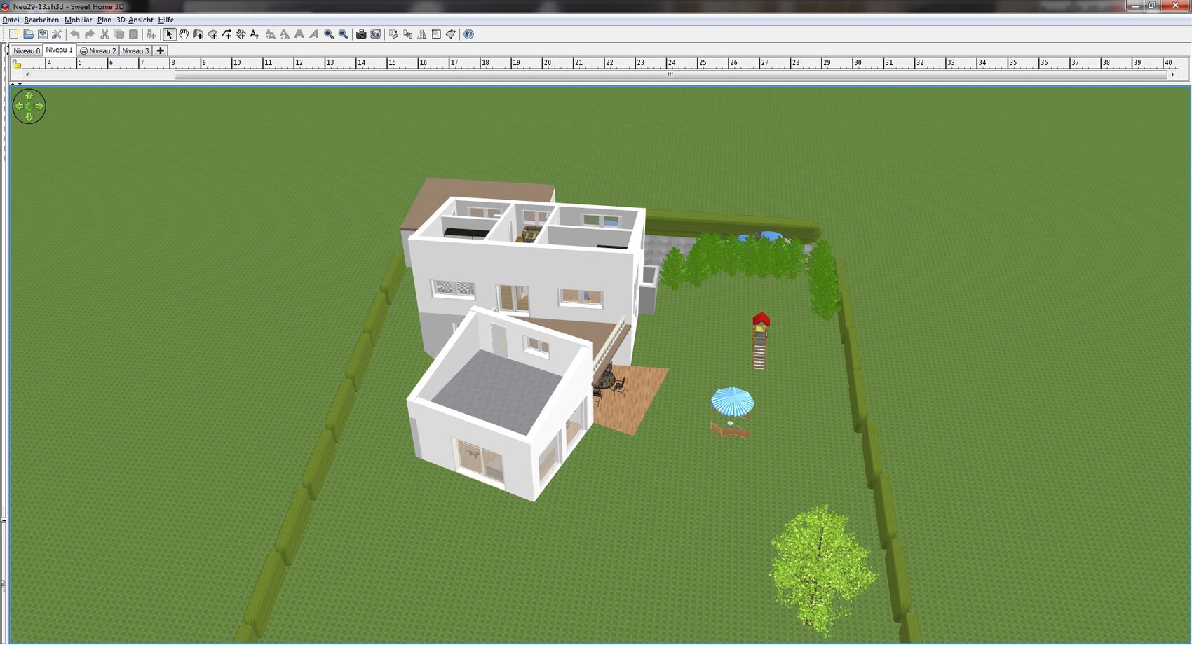

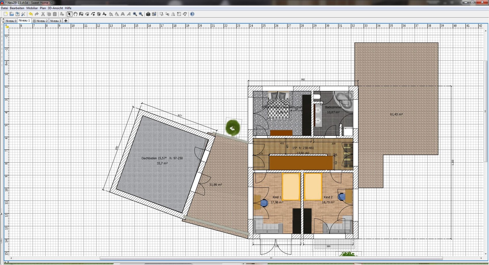

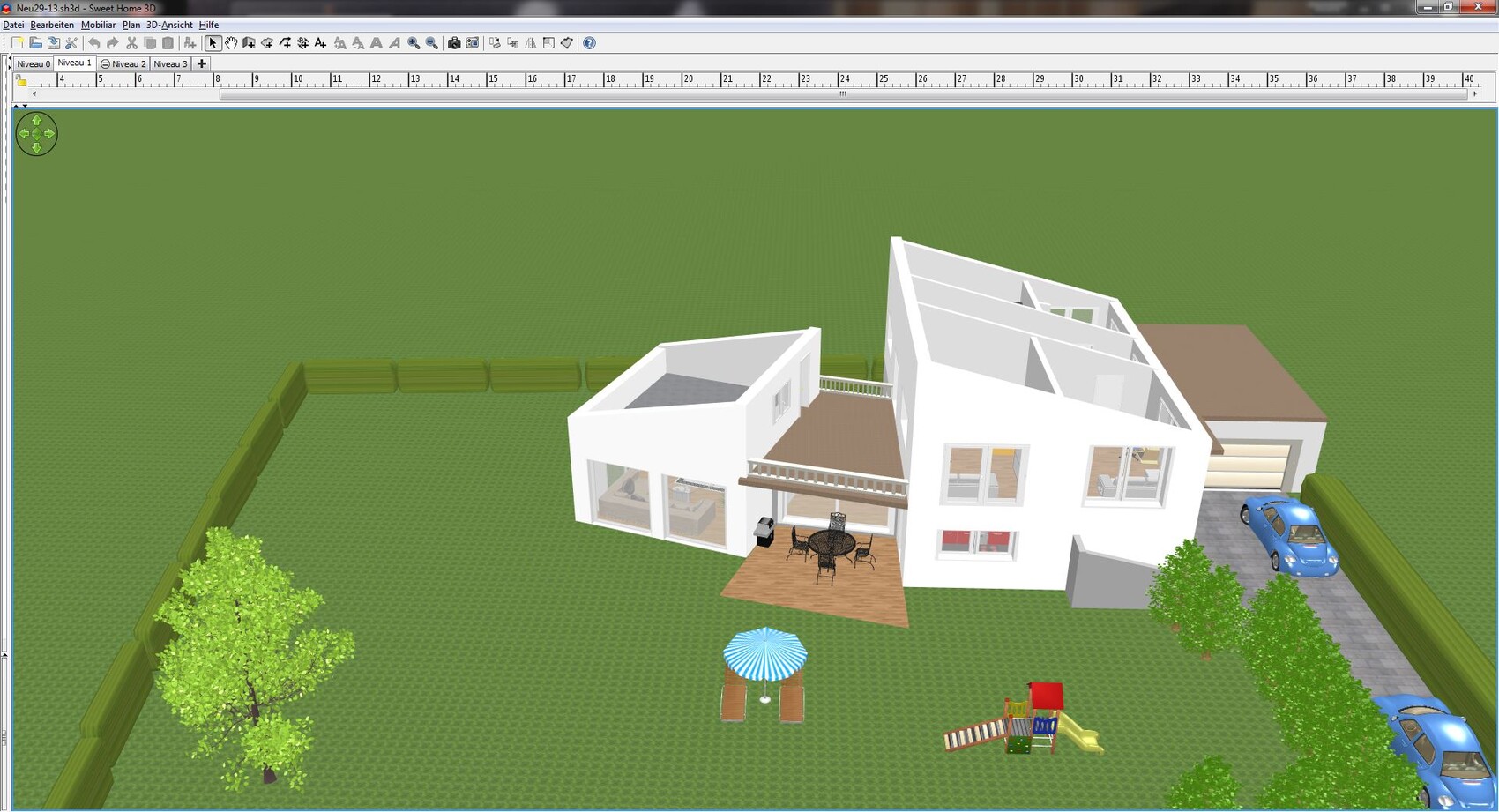

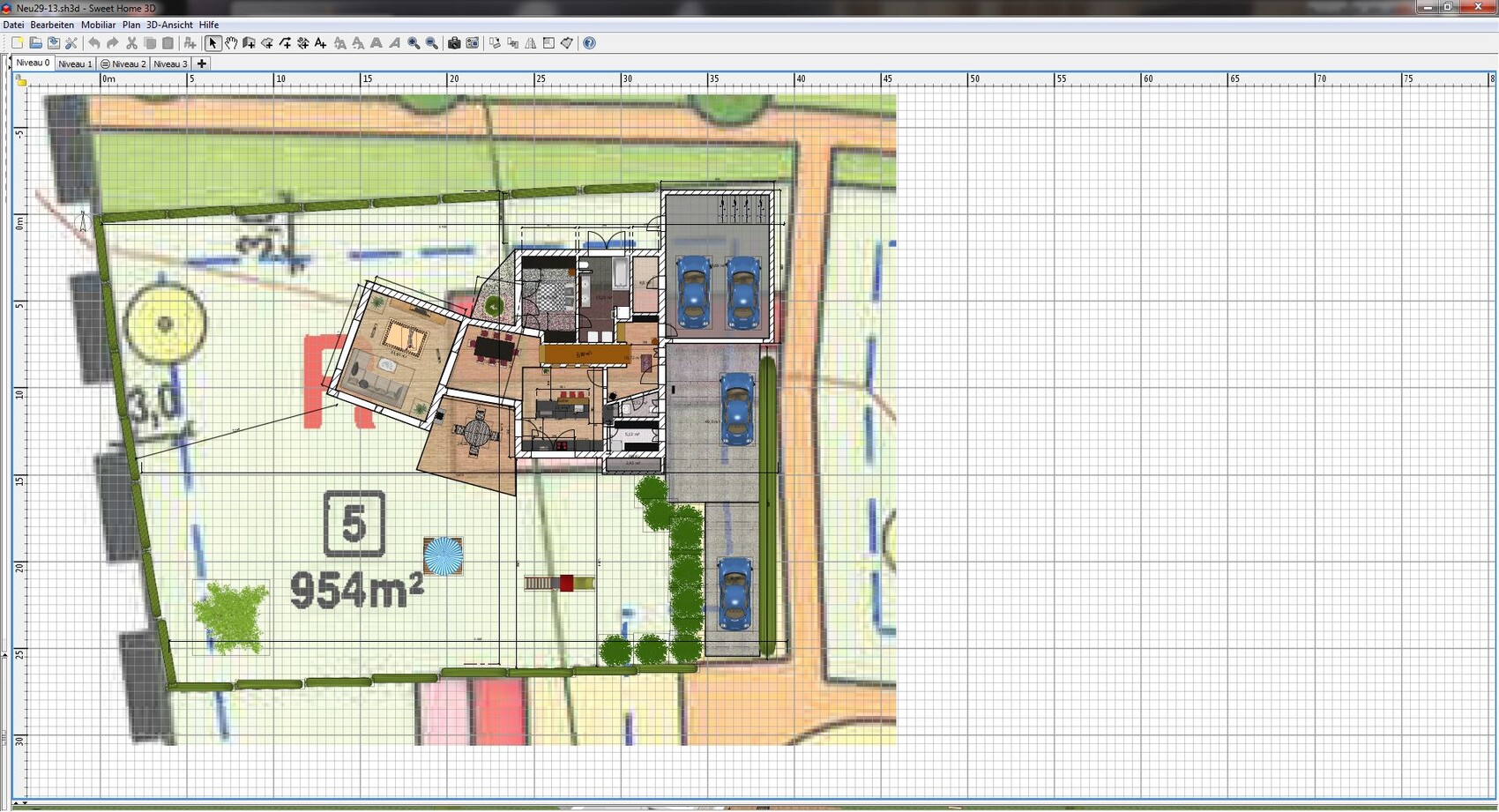

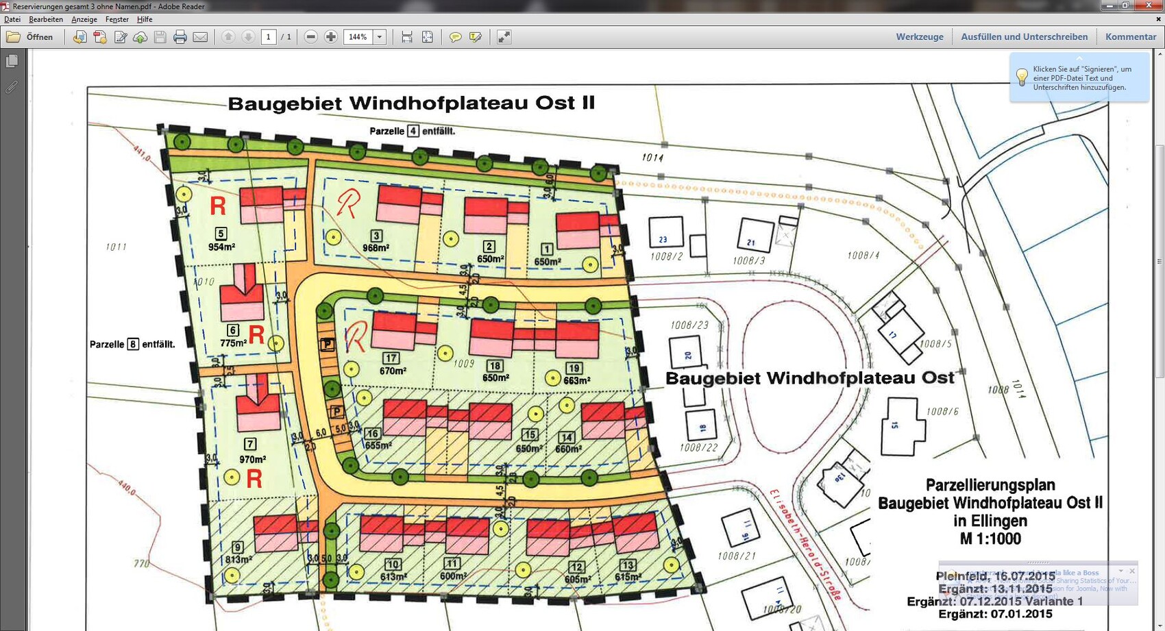

vor ca. einem halben Jahr hatte ich hier (https://www.hausbau-forum.de/threads/Grundriss-efh.14267/) schon mal einen ersten Grundriss zur Diskussion freigegeben... 🙂 Mittlerweile sind wir ein ganzes Stück weiter und haben einen für uns finalen Grundriss entschieden. Es sind hier einige Änderungen auch aus der Diskussion hier im Forum eingeflossen...
Zum Grundstück:
Ist nun gekauft in einem neuen Baugebiet (Fertigstellung Oktober). Auf dem Plan ist es die Parzelle 5 (links oben).
- Keine Hanglage
- Grundflächenzahl 0,3 (komme ich hin)
- Geschossflächenzahl 0,6 (passt auch)
- Baugrenzen 3 m weg vom Rand (außer Garage)
- Max. 2 Geschosse, Dachformen alles, Stilrichtung fast alles
Anforderungen der Bauherren:
- kein Keller (Nutze eher die Fläche aus)
- Pultdach => teilweise 2 Geschosse
- momentan 2 Erwachsene +1 Kind später noch mal ein Kind
- Schlafgäste: wenig
- Kamin nein, Garage doppelt, offen jedoch mit Abtrennung
- Planung von mir => dient als Vorlage für späteren Architekten
- Haus: Schlafzimmer und Bad im EG wird vorerst nicht ausgebaut (wird als Bügelraum / Büro genutzt). Wir nutzen die ersten Jahre das Schlafzimmer / gemeinsame Bad im OG. Wenn die Kinder mal größer sind (so in 15 Jahren, dann werden wir ins EG umziehen...).
- da kein Keller etwas größerer Speiseraum, Garage + Putzraum unter der Treppe (Zugang über zu öffnendes Regal an der Esszimmerseite)
- Heiztechnik: Luft-Wasser-Wärmepumpe, Fußbodenheizung
- Gemauert (37,5 Ziegel wahrscheinlich Perlit gefüllt)
Wichtig ist uns erst einmal der Grundriss, die Raumaufteilung und die Raumanordnung.
Ich freue mich über viele Anregungen und Kritiken.
Gruß, Roland
Lageplan des Baugebiets Windhofplatz Ost II mit Parzellen und Straßen

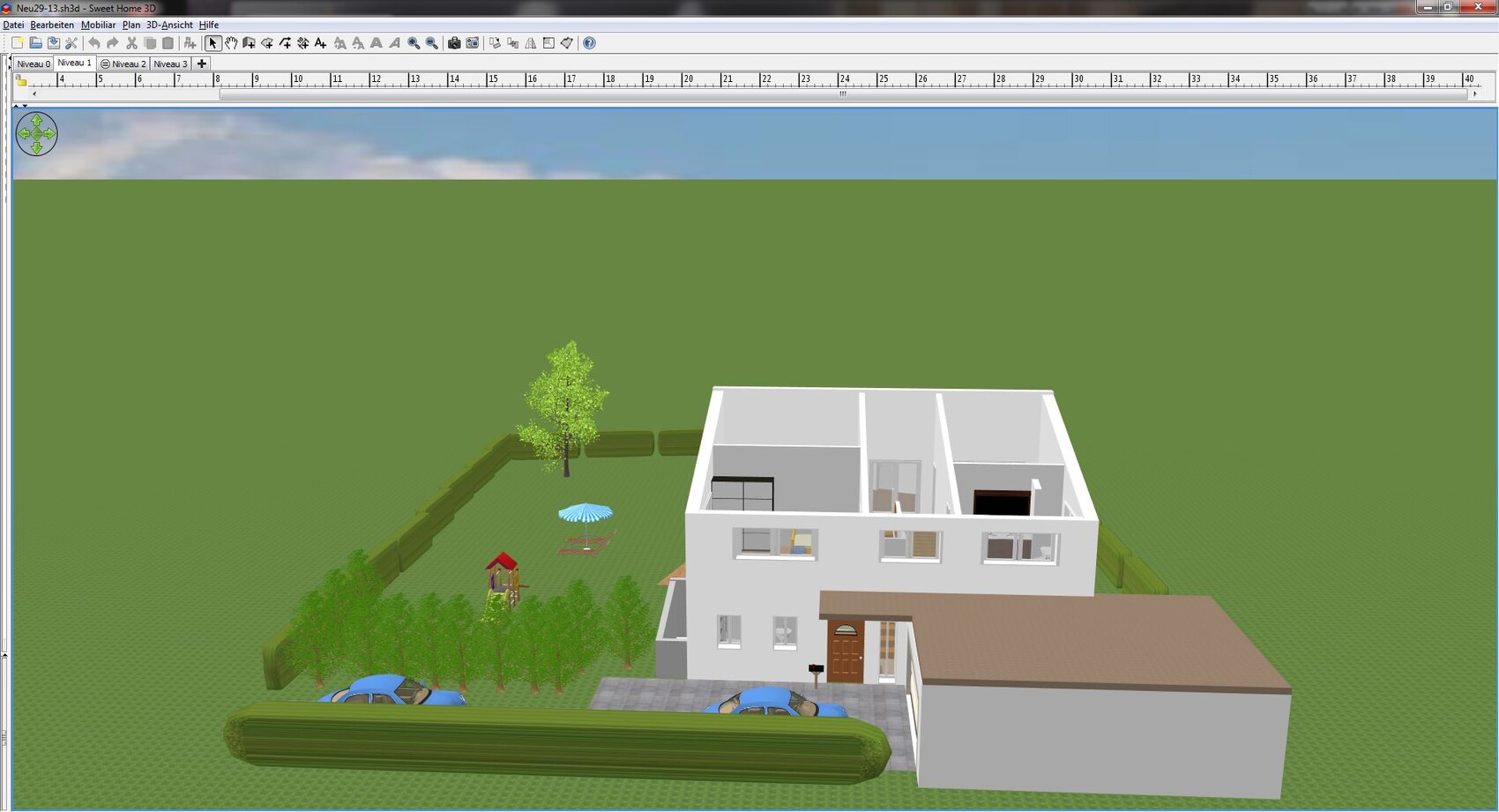

Moderne 3D-Haus-Aussenansicht mit Terrasse, Garten und Einfahrt
3D-Ansicht eines modernen weißen Hauses mit braunem Anbau, Gartenzaun und Baum.
Moderne 3D-Hausansicht mit Garten, Zaun, Spielbereich und Autos
3D-Hausmodell eines modernen Einfamilienhauses mit Terrasse und Garten.

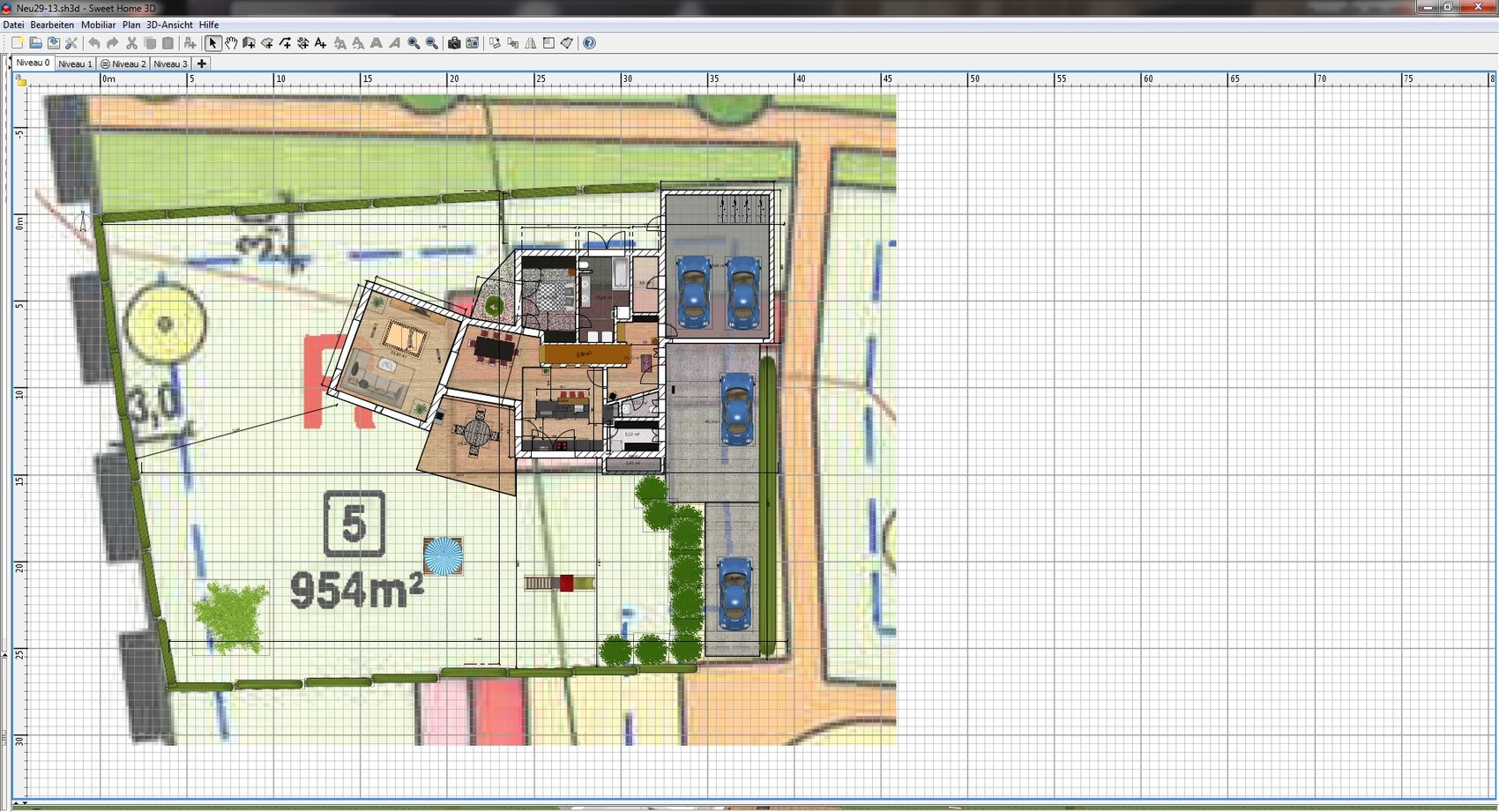

Übersichtsplan: Hausgrundriss mit Garage, Garten und Zufahrt.
3D-Grundriss eines Hauses mit Garage, Küche und Wohnbereich
Detailreiches Grundrisslayout eines Wohnhauses mit mehreren Zimmern, Dach und Terrasse

Die Aufteilung und Lage der jeweiligen Räumlichkeiten gefällt mir auf jeden Fall schon mal gut. Sieht auch alles großzügig genug aus.
Fahrradproblem, wenn die Garage doppelt besetzt ist, besteht immer noch etwas. Das wird eng, sie da raus zu bekommen.
Wohnbereich schön lichtdurchflutet, vermutlich auch der TV .. aber, das geht ja einfach, nur TV gucken, wenn es dunkel ist ;-).
Dusche im Elternbereich EG finde ich zu klein, da sollte man nochmal nachdenken. Stehen da auch Waschmaschine/Trockner?
Größe und Preis sind jetzt denke ich dein Hauptproblem, im alten Thread stand etwas von ca. 380.000 als geplante Baukosten. Ich bin ja kein Fachmann und lese hier nur, aber, ich denke, das könnte schwierig werden.
Legurit
11.06.16 08:36
Habt ihr Kosten geklärt? Eingangsbereich gefällt mir nicht. Würde die Speis killen, da Bad grade machen und den Eingangsbereich vergrößern.
Im Essbereich würde ich über ein Lichtband hinter dem Esstisch nachdenken - nur das Licht von vorn - bei der Überdachung - wird ggf. etwas duster.
Wo soll die Technik hin?
roland76
11.06.16 09:29
@BeHaElJa: Haben aktuell zwei grobe Kostenabschätzungen für Schlüsselfertig: 380 / 390 TEUR. Hier sind schon ein Teil unserer Zusätze beinhaltet. Wir rechnen aber mit etwa. 430 TEUR...
Eingangsbereich: Werden wir uns noch mal anschauen... Der Abstand von der Eingangstür zur Treppe ist mir auch noch zu klein...
Essbereich: Ja, sind wir auch schon am überlegen... Hatten da auch schon mal ein vollflächiges Glasfenster drin.
Technik: Im EG der Raum mit 4,8 qm und Zugang von der Garage (hoffe der reicht... haben nur ne Luft-Wasser-Wärmepumpe).
11.06.16 09:33
Duschen definitiv größer und mind. Auf ein Meter setzen.
Licht zum Innenhof im Essbereich.
Und ihr wollt nicht wirklich den Schleudergang im Bad mitbekommen!
Das in Kürze zu den anderen.
Hübsch 🙂
roland76
11.06.16 09:38
@kbt09: Fahrradproblem: Wenn ich die Garage breiter mache, dann muss ich sie dafür kürzer machen. Ich darf ja nicht über 50 qm kommen, sonst muss ich mehr Abstand von einer Grenze halten (weil dann nur 9 m Grenzbebauung erlaubt). Wenn ich sie kürzer mache, dann klappt das mit dem Zugang von der Garage ins Haus nicht mehr (außer ich mach den Technikraum noch kleiner). Ist alles immer irgendwie ein Kompromiss :-(
Ja, nur wollte mein Wohnbereich auch nicht komplett auf ein TV ausrichten... Wir schauen auch nicht mehr so viel fern...
Dusche Elternbereich: Ja, da stehen auch mal Waschmaschine und Trockner in einer schönen Holzverkleidung etwas versteckt. Der Bereich hat 13,2 qm... Meinst du wirklich das ist zu klein? Aktuell haben wir die Hälfte. Von daher ist das schon viel für uns...
Ja, Größe und Preis ist leider immer noch ein wenig das Thema... Waren schon mal bei 230 qm Wohnfläche und sind jetzt bei genau 200 qm (wobei z.B. das Schlafzimmer und Bad im EG noch nicht ausgebaut wird => nur Estrich).
Haben schon Lüftungsanlage, Kamin und Keller gestrichen... Hoffe das wir mit 390 T€ beauftragen können und am Ende bei 430 T€ (mit Küche) landen... Die meißten anderen Möbel werden wir erst einmal übernehmen (sollten noch ein wenig halten). Garten werden wir selber nach und nach machen...
