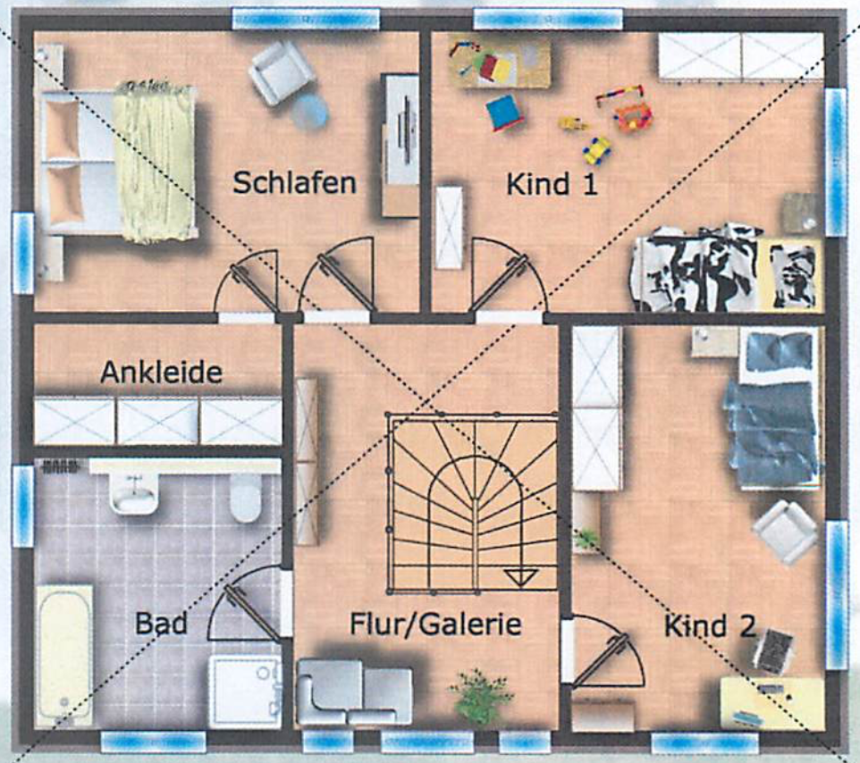

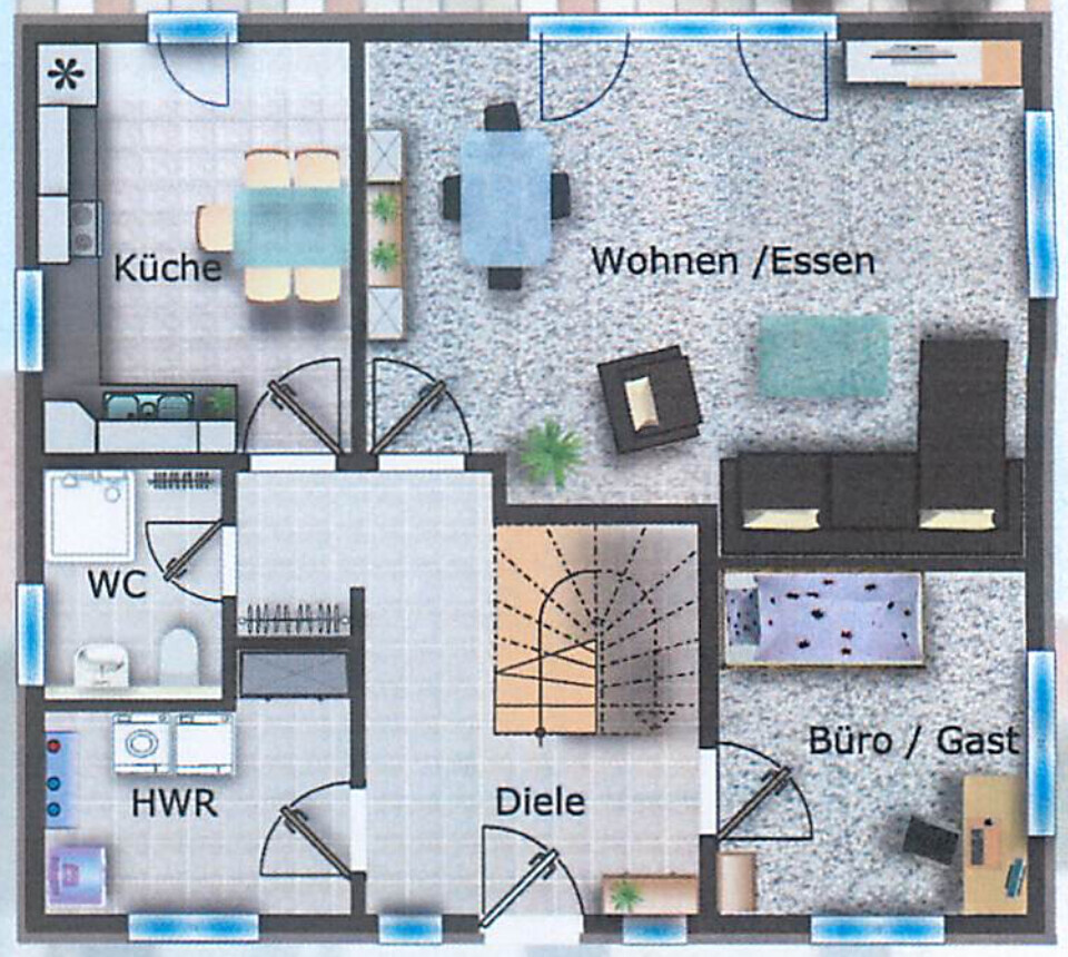

Hallo Ihr lieben, jetzt sind wir dran. Schon viel mitgelesen und vieles über Laufwege und co gehört. Jetzt würden wir gerne wissen, was das kritische aber auch erfahrene Publikum von unserem Grundriss hält. Also haut in die Tasten und gebt und eine Rückmeldung zum Grundriss. Vielen Dank

EG WC mit Dusche, Wohnzimmer mit Küche und Essen, Arbeitszimmer;
OG: Arbeitszimmer, Kinderzimmer, Bad, Schlafzimmer mit Ankleide;

weitere Wünsche/Besonderheiten/Tagesablauf, gern auch Begründungen, warum dieses oder das nicht sein soll - Durch Freunde haben wir den Tipp bekommen den Hauswirtschaftsraum/HAR nicht zu klein zu machen. Daher sollte dieser etwas größer sein.

Wie findet ihr den Grundriss? Was sagt ihr zu der Anzahl der Fenster und die Anordnung? Was ist gut und was sollte man besser machen? Wie könnte man das Problem des Kamins lösen (Abzug - übrigens Raumluftunabhängig)... und alles andere was uns nicht auffällt
Maße vom Haus 10,12m x 8,99m

Könntest du bitte den Grundriss ein paar Maße gönnen
Moriarty05.02.20 18:18
Tatsächlich habe ich (noch) keine Maße außer die von den Außenwänden.
Ich schaue aber mal ob ich was nachreichen kann

Durch Freunde haben wir den Tipp bekommen den Hauswirtschaftsraum/HAR nicht zu klein zu machen. Daher sollte dieser etwas größer sein.Jetzt hatte ich echt was erwartet mit wenigstens 12m². Aber dann....naja, wir warten mal auf die Maße.

Zeichne einmal eure vorhanden bzw gewünschten Möbel im Maßstab ein
Essplatz könnte etwas eng werden
Der Eingangsbereich inkl Treppe und Drecksloch zwischen Wand und Treppe gefällt mir nicht
Haustechnikraum inkl. Wäsche und Abstellraum ist sehr klein. Hatte den größer erwartet
Bad bekommt keine Badewanne?
Wo ist Süden?

Auch im OG gefällt mir die Treppe nicht
