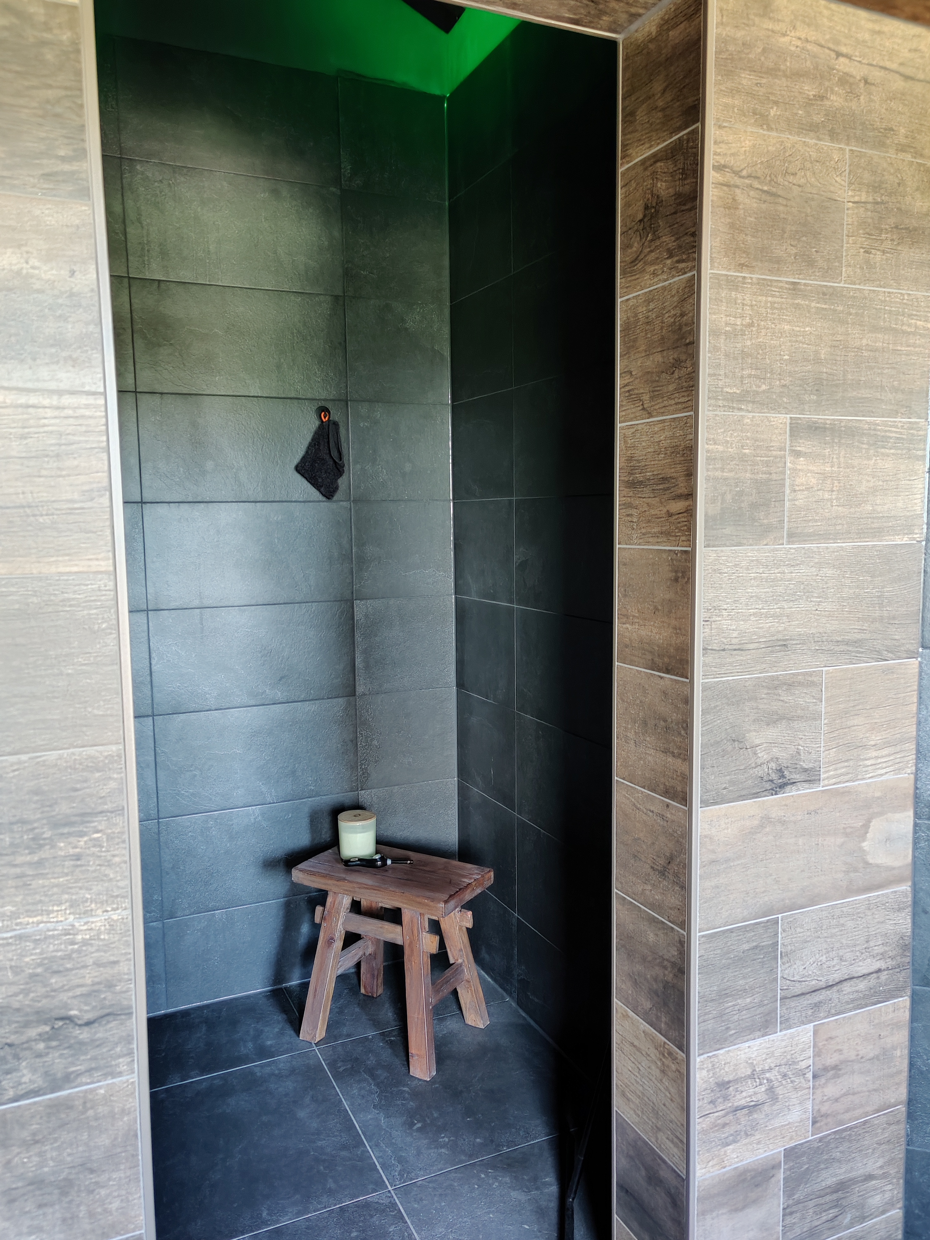

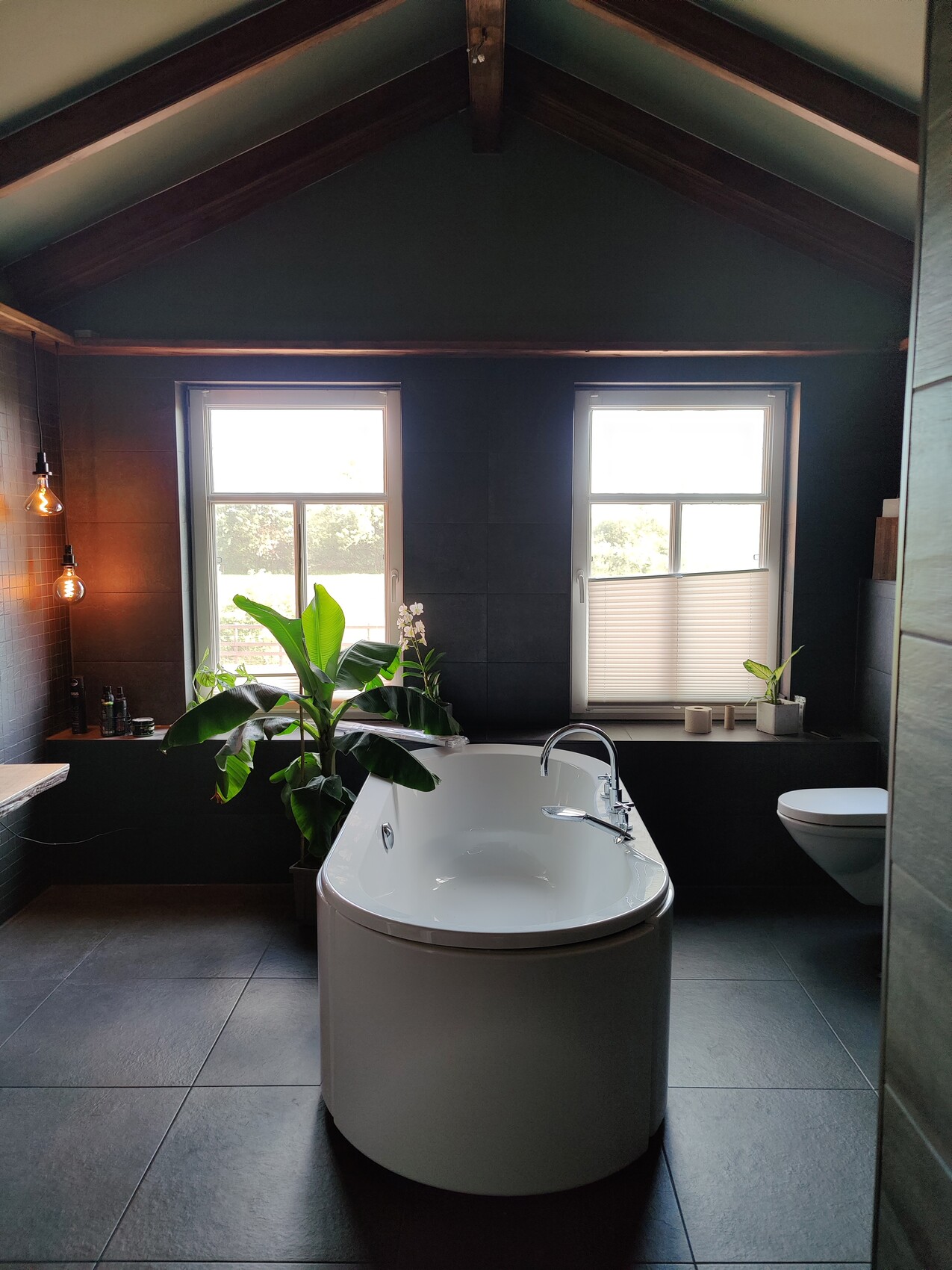

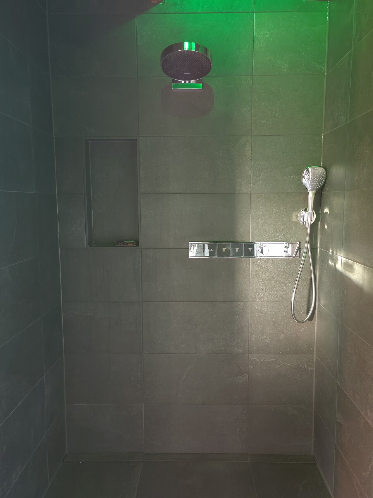

Edit: noch ein paar Bilder von der Dusche.

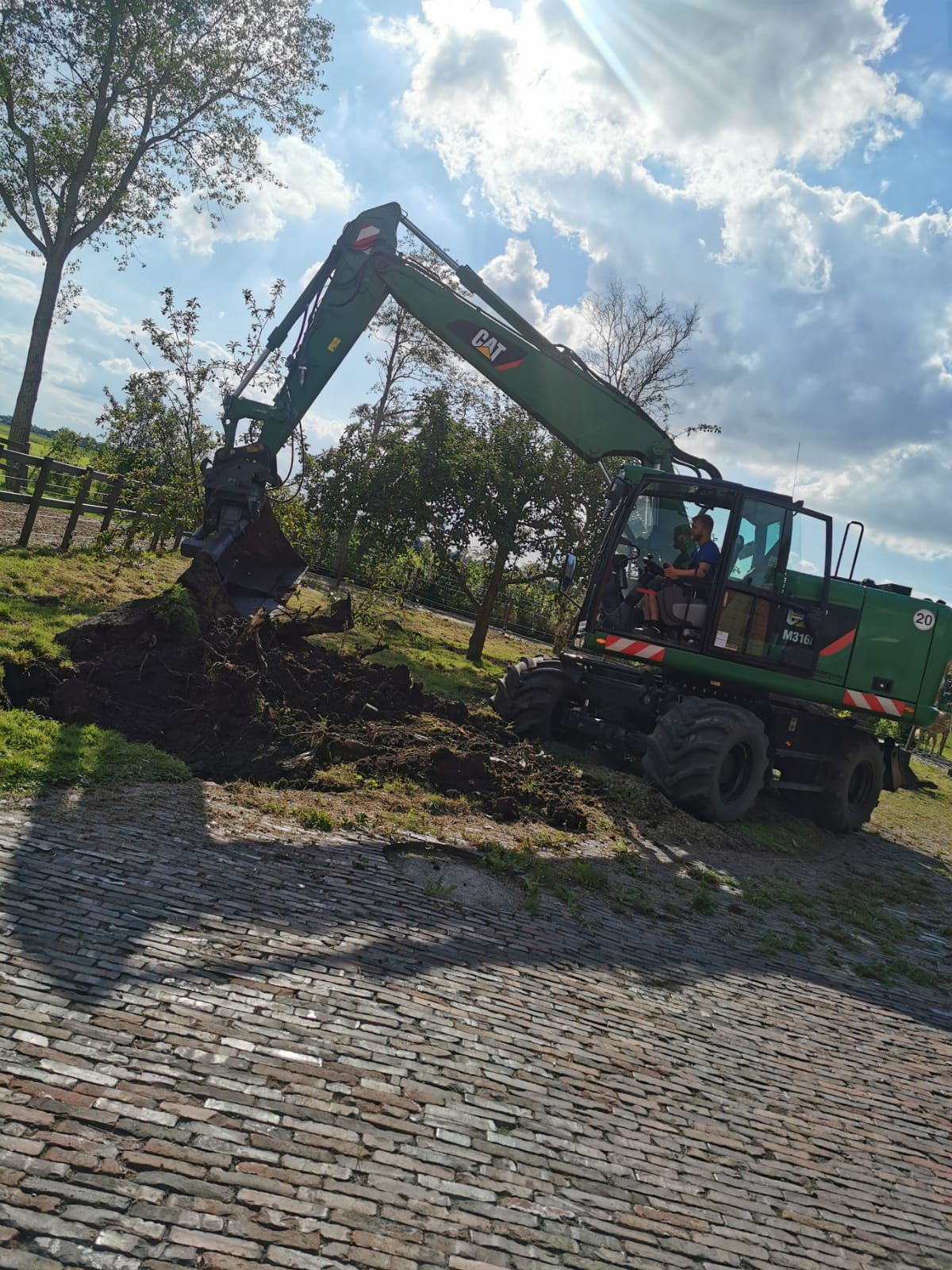

Es gibt aktuell leider nichts wahnsinnig Aufregendes zu berichten. Wir haben draußen die einer Kraterlandschaft ähnelnden Rasenfläche neu angelegt. Eine Freundin, die im Consulting für Landwirte unterwegs ist, hat uns im Großhandel den von ihr empfohlenen Rasen besorgt und uns beruhigt, dass wenn wir keinen englischen Rasen haben möchten, die alte Grasnarbe nicht vorher komplett abtragen müssen. Erde haben wir liefern lassen und mein Cousin hat es mit dem- O-Ton "kleinsten Bagger den wir haben "verteilt und tlw. bereits glatt gezogen. Aufgrund zweier bereits etwas größerer Apfelbäume kam er leider nicht überall an. Daher haben wir ordentlich geschippt und geharkt. Dann Bodenaktivator eingearbeitet, Rasen ausgesät und gewalzt und demnächst folgt der Rasendünger.

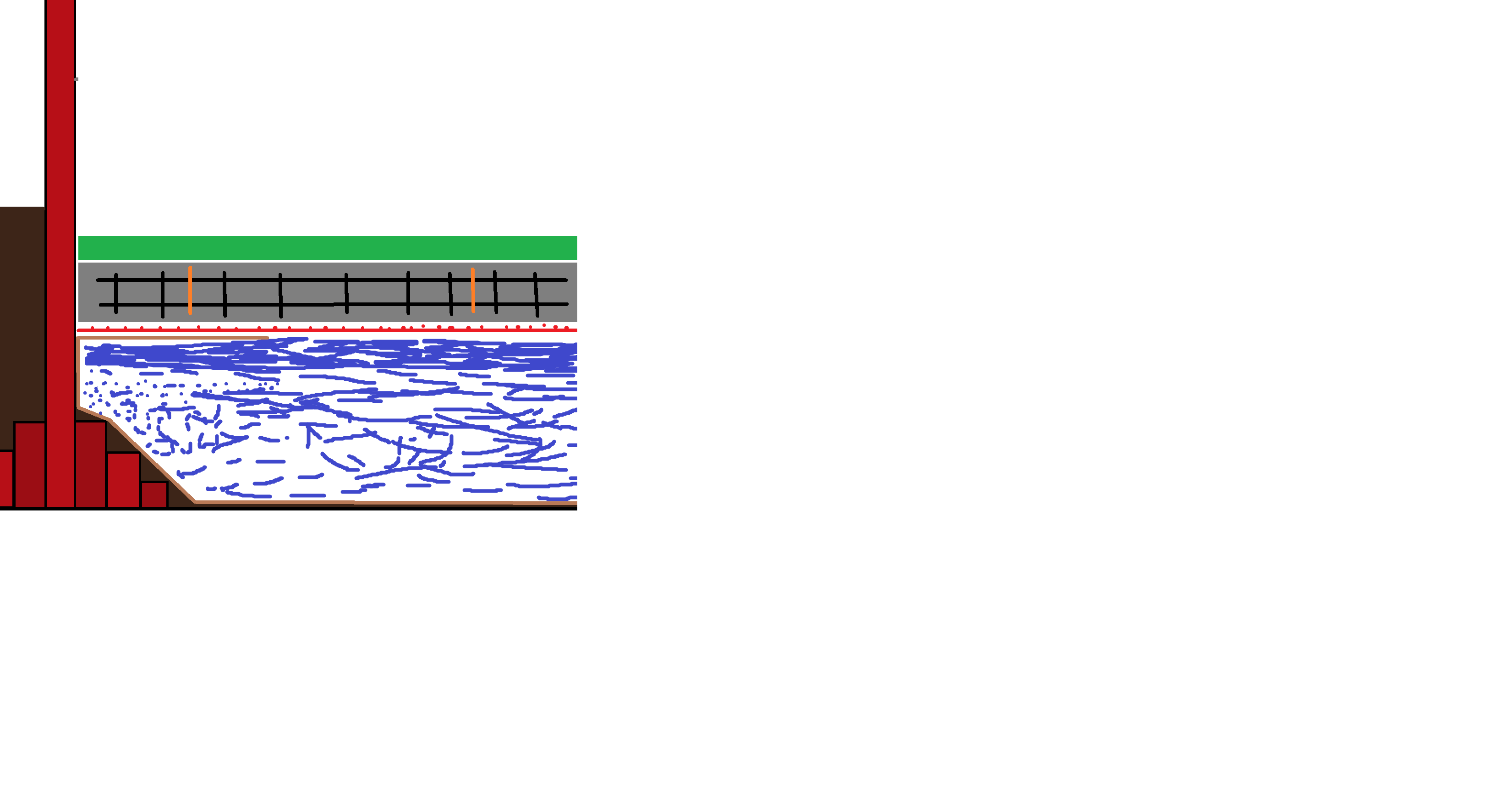

Und eine Menge Müll haben wir weggebracht und müssen wir noch - unglaublich wie viel Baumüll zusammen kommt. Ökologisch wertvoll ist das sicher nicht. In Kürze starten wir dann mit dem wohl wichtigsten Projekt: der Bodenplatte. Hier werden wir von einer Architektin und einer Statikerin begleitet, die wir auf Stundenbasis bezahlen. Der Aufbau erfolgt wie auf dem Bild, welcher so grob zu erahnen ist
1. Geotextil auf dem Boden, entlang des Fundaments der Mauern, und oben eingeklappt
2. dazwischen Schaumglasschotter, verdichtet, nach oben hin dichter
3. Schutzfolie
4. Betonplatte mit Bewährung (Matte, Rundstahl)
5. Dämmung
Aufgrund der Statik müssen wir Abschnittsweise arbeiten. Insgesamt 5 Abschnitte, der vorherige Abschnitt sollte vor dem nächsten soweit trocken und stabil sein. Was das ganze ziemlich die Länge zieht und die Miete des Minibaggers nicht gerade vergünstigt. Aber gut, sei es drum.

Ach so falls es für Verwirrung sorgt: Mein Cousin hat dort grade die Wurzel eines alten Lebensbaumes entfernt, keine Erde verteilt
