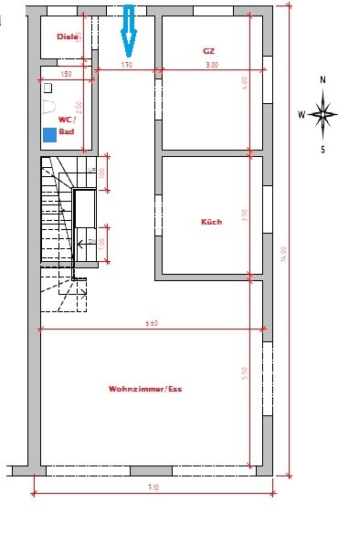

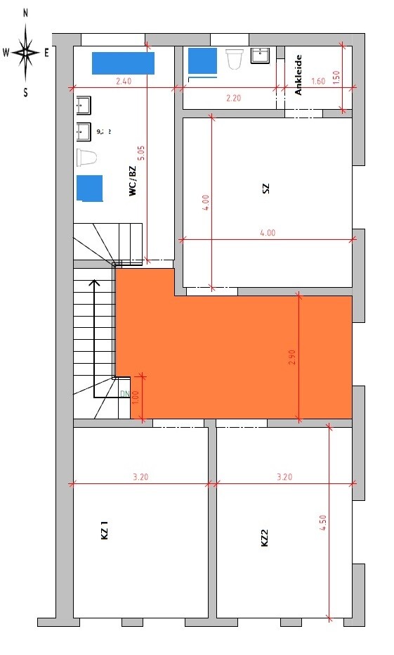

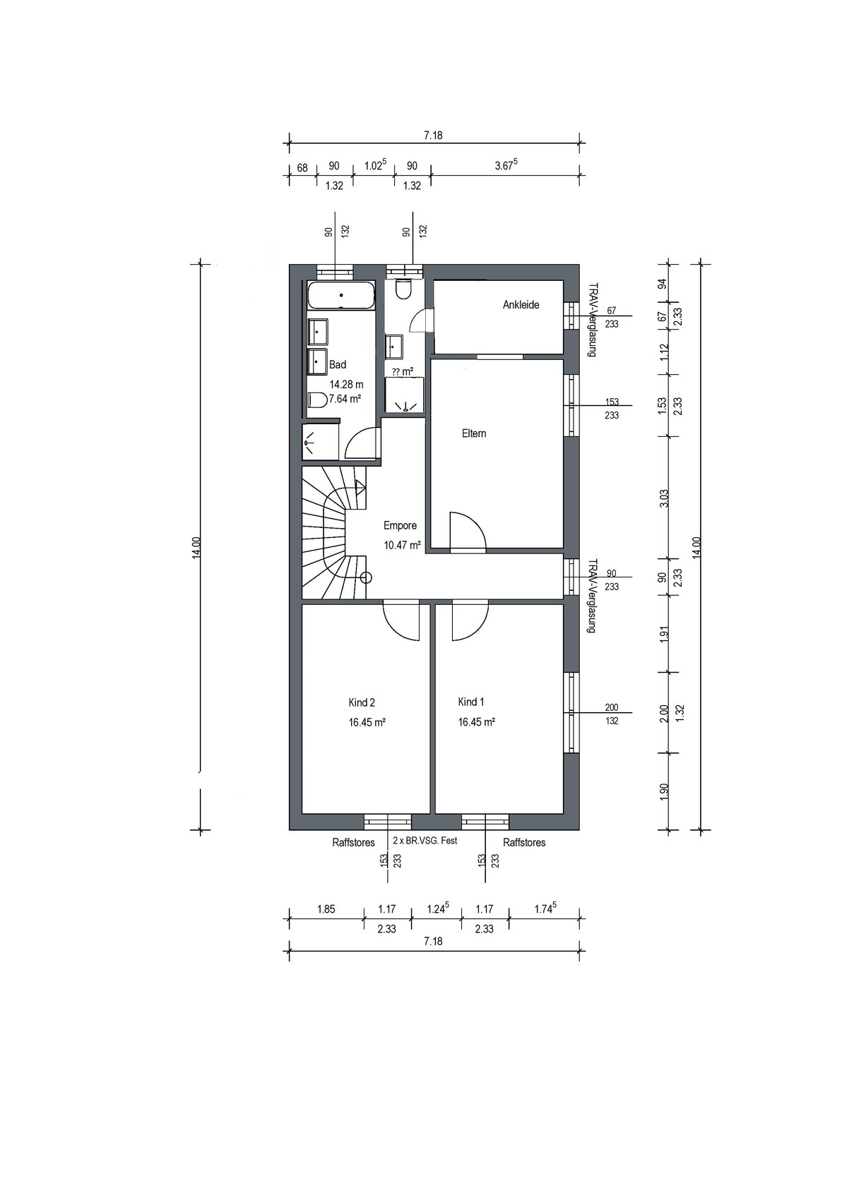

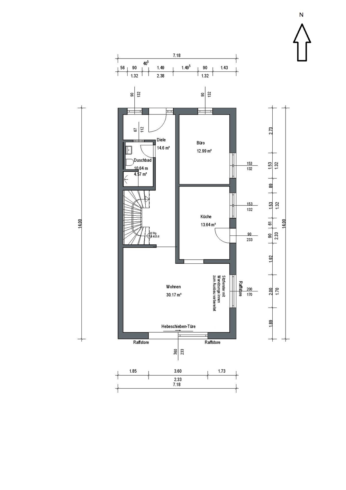

wir (ich und meine Frau) haben versucht, einen gewünschten Grundriss gemäß unserer Anforderung zu erstellen.
Wir stellen jedoch fest, dass Flur im OG wirklich groß ist (daher verschwendeter Platz). Wir möchten Ihre Verbesserungsvorschläge einholen.
Vielen Dank vorab schon einmal für eure ideen !

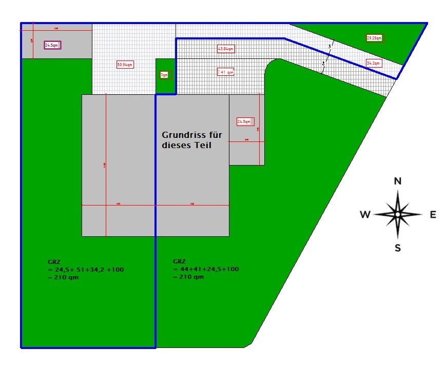

Größe des Grundstücks - 500qm
Hang - nein
Grundflächenzahl - 0,3
Geschossflächenzahl - 0,4
Baufenster, Baulinie und -grenze - Baufenster 7,10x14m
Anzahl Stellplatz - 2 (nur Carport)

EG: Eingangsbereich/Gastzimmer
OG: Elternzimmer mit eigene WC/Bad, breit Diele
Was gefällt nicht? Warum?
Grundsätzlich: risisg groß Diele im OG

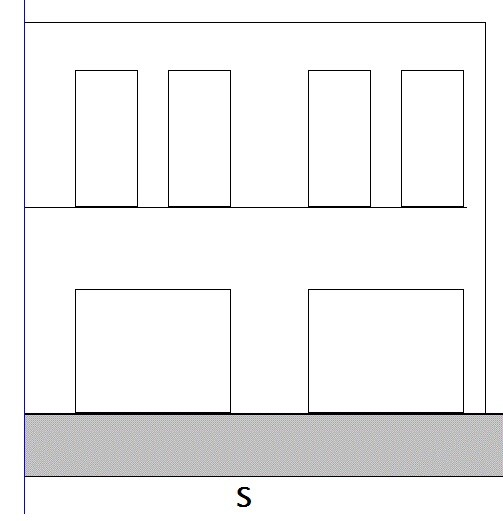

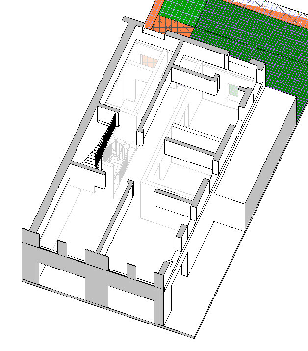

Sollten wir das Design der Treppe und des OG völlig anders überdenken?
Grundriss eines Wohnhauses: Diele, WC/Bad, Küche, Wohnzimmer/Ess, Treppenhaus.
Zweigeteilte Skizze: oben zwei kleine Quadrate; unten links Quadrat, Mitte Rechteck, rechts Quadrat; Boden mit N.
Grundriss eines Wohnhauses mit Schlafzimmer, Bad, Ankleide, Treppenhaus und orange markiertem Bereich.
Skizze: vier kleine senkrechte Rechtecke oben, zwei größere unten, grauer Bodenstreifen mit S
Zweistöckiges Gebäude mit drei Rechtecken pro Stockwerk; Ostseite.
Isometrischer Grundriss eines Innenraums mit Trennwänden und Türen; Außenbereich grün-orange.
Grundriss eines Bauareals mit Gebäude, blauer Umrandung, Grünflächen und Maßangaben.
24.11.20 23:04
Herzlichen Glückwunsch zum Grundstück!
probiere es mal mit einem Seiteneingang, dann bekommst Du einen griffigeren Flur im EG. Treppe 2-fach gewendelt, aber standardisierte Form.
Dein Bad über der Treppe funktioniert so eh nicht.
vielen Dank !

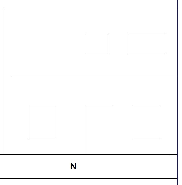

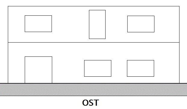

Ich bin mir nicht sicher, ob ein Zugang von einer anderen Seite als Nord möglich ist, da laut Bebauungsplan Zwillingshäuser gebaut werden müssen
11ant25.11.20 00:40
Wenn ich die Treppe auch nur ein kleines bißchen verstünde, könnte ich eventuell etwas dazu sagen ;-)
Da hingegen bin ich klar zuversichtlich.
25.11.20 00:44
Das gilt auf jeden Fall für die Hausform, Kubatur und Stil ich bin mir sicher, nicht für Türen und Fensterpositionen, zumindest nicht das unauffällige.

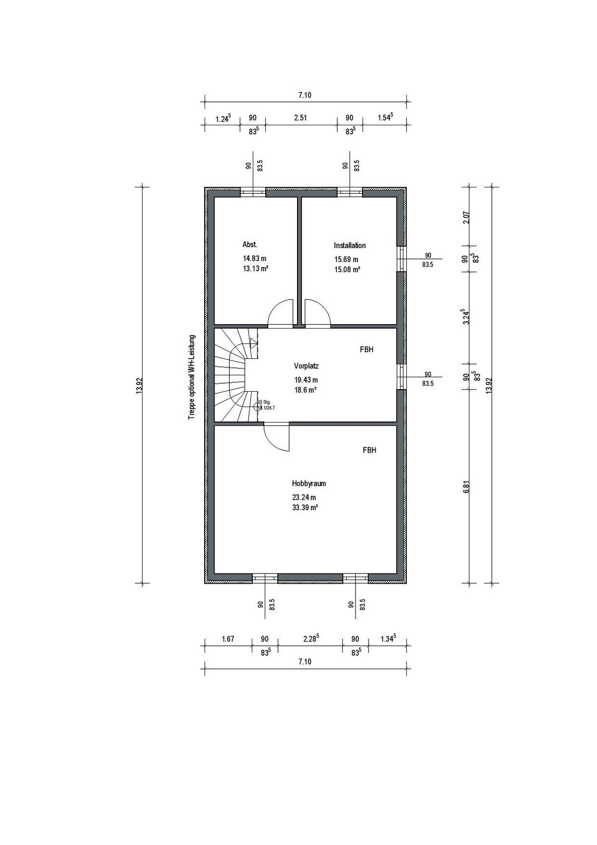

nach der Vertragsunterzeichnung bin ich bereit, nächste Woche. das erste Gespräch mit dem Architekten zu führen.
Ihr Feedback zum beigefügten Plan wird sehr geschätzt.
Grundriss eines Hauses: Wohnen, Küche, Büro, Diele, Duschbad und Treppe im Erdgeschoss.
Grundriss eines Geschosses mit Vorplatz, Treppe, Abstellraum, Installation und Hobbyraum.
Grundriss eines Obergeschosses mit Eltern, Kind 1, Kind 2, Ankleide, Bad und Empore.
