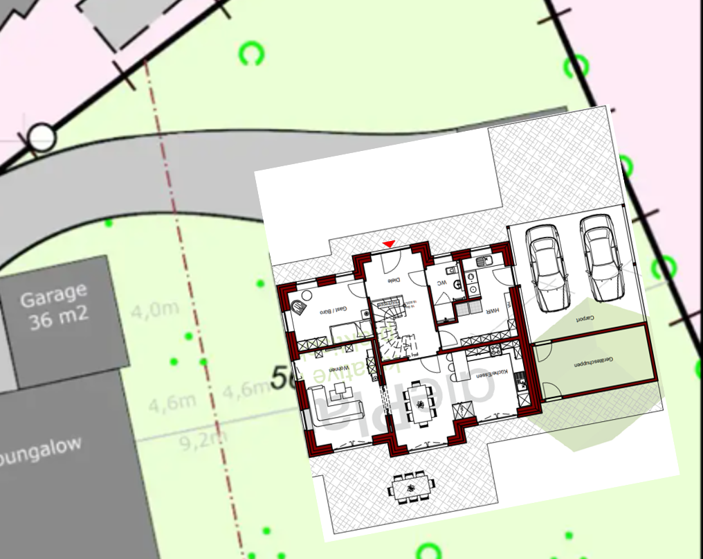

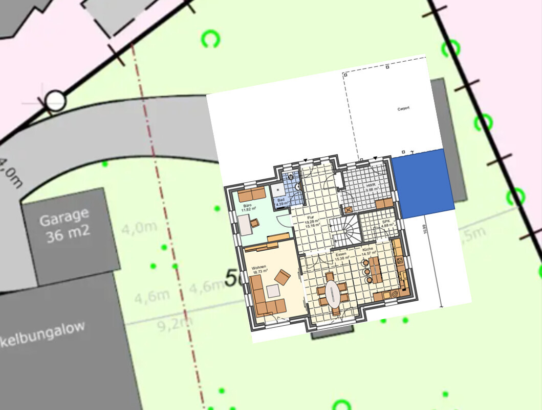

Das ist zwar um einiges größer als das was Du hier mal vorgesehen hast. Könnte aber aufs Grundstück passen. Der Flur mit fast 20 m2 und im OG der riesige Luftraum? Wenn das Budget das her gibt ist ja Alles gut.
Grundstücksplan mit überlagertem Hausgrundriss; Garage links, grüne Flächen.
hanghaus2023
Das hier ist auch viel größer. Hat aber etwas besser die geringere Wohnfläche ausgenutzt. Ist der Abstand von 4,6m im Westen vorgeschrieben?
Überlagerter Haus-Grundriss mit Doppelgarage, Terrasse und Garten auf einem Lageplan.

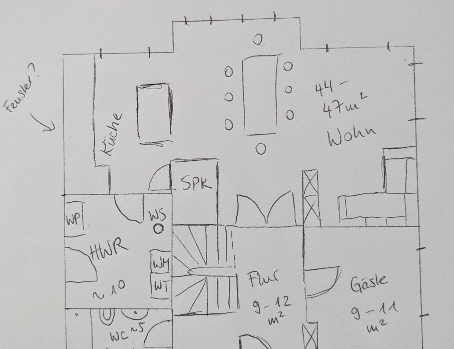

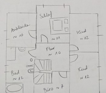

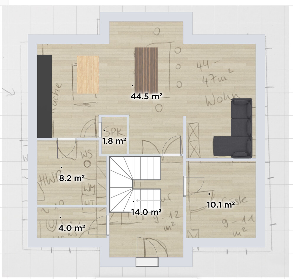

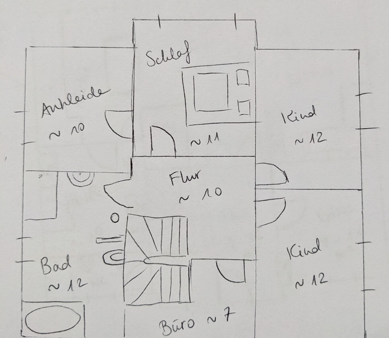

Ein ähnliches wie unsere Handskizze von Seite 23 war zum Beispiel zwar schön, aber dann ergaben sich Kinderzimmer von unter 10qm nach WoFl- das möchten wir nicht.
Ich hatte auf Deine Handskizze auf Seite 23
Skizzenhafter Grundriss eines Apartments mit Küche, Flur, Wohnzimmer, WC, Gästezimmer und Treppe.
Skizze eines Grundrisses: Flur in der Mitte, Büro 7, Bad links, Schule oben, 2 Kinder rechts.

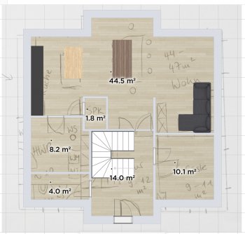

in #167 geantwortet, mir aber gespart, die von mir erstellte Abbildung Deiner Handskizze in den vorgegebenen Außenmassen (ich erinnere, dass Du vom GU vorgegebene Maße verwenden wolltest) mit zu posten.
Grundriss eines Hauses mit Wohnküche, Flur, Gäste, Abstell, HWR und Gäste-WC.

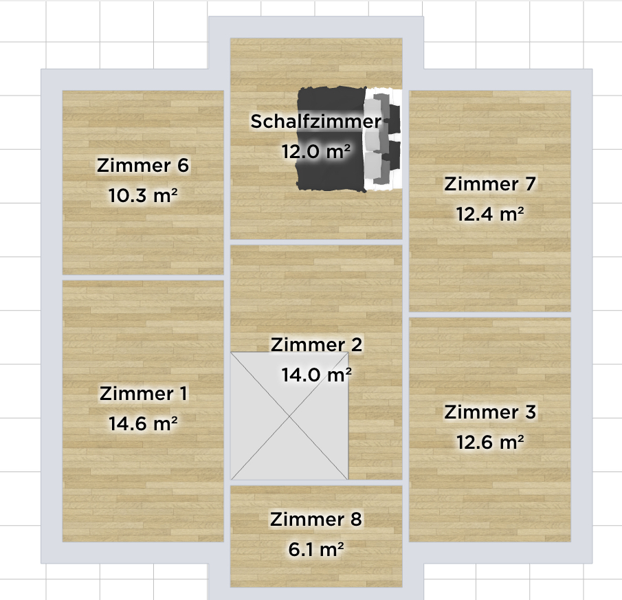

Hier also nochmal die noch nicht gelöschten Bilder Deiner Handskizze in Bezug zu den Außenmaßen von mir:
Grundriss eines Hauses: zentrales Treppenhaus, rechts Wohnzimmer mit Sofa, links weitere Räume.
Grundriss eines Hauses mit 8 Zimmern und Schlafzimmer, jeweils mit Fläche in m².
Für mich alles andere als machbar, großzügig oder irgendwas. zu viele Räume, Speis, die jegliche Sicht nimmt, zusätzlich die Trennwand, die den Allraum nur einengt. Und ja, die Zimmergrößen oben sind nur Grundflächen…
Ich erinnere:
Raumbedarf im EG, OG: etwa 60-70
Deine Hausbeispiele sind größer.
Da Du nach Viergiebelhäusern googelst, müsste Dir auch die Abhängigkeit der Raumzonen zu den Erkern aufgefallen sein.

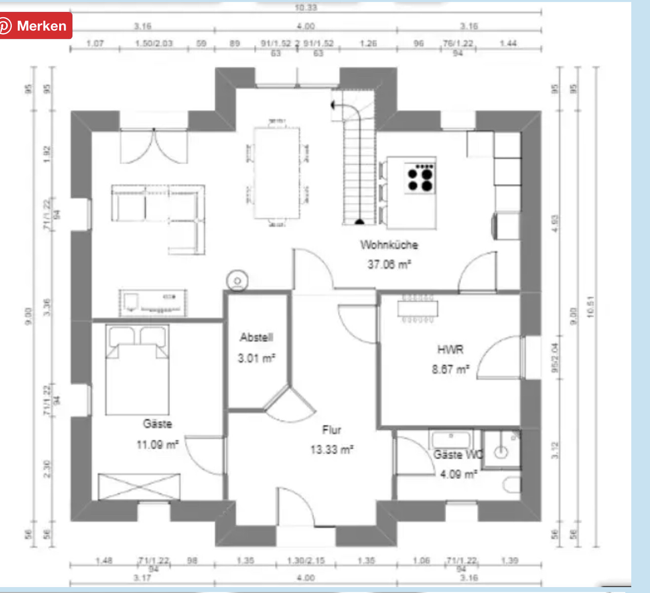

Das 151er der Planerei habt ihr kopiert? Es ist ordentlich breiter als was ihr wollt. Ob es auf Euer Grundstück passt oder vom Budget her, das kann ich nicht mehr nachverfolgen. Ich persönlich finde wenig an dem Entwurf, wenn man es gern offen hat.

Bei den Entwürfen wundert mich nicht, dass die Grundrisse viel kleiner wirken. Nehmen wir das erste Haus... 160qm aber nur 45 für den Allraum. Es muss ja auch unbedingt noch ein Büro ins EG...Treppe ungünstig in der Mitte, dadurch 20qm Flur im EG und nochmal so viel Platz im OG für Flur und Luftraum. Kinderzimmer und Bad haben doofe Ecken im Kapitänsgiebel und sind dadurch unpraktisch zu möblieren. Küche in L-Form hat wenig Platz, die Insel mit Theke stopft den Raum ziemlich voll.

Die Außenmaße sind nicht vorgegeben, die Grundrisse vom GU waren nur Beispiele. Dass die gesetzt sind, muss entweder ein Missverständnis sein oder du verwechselst uns. Die Handskizze passt da ja auch nicht rein. Es wird eine individuelle Planung und wichtiger als die Außenmaße ist, dass wir einigermaßen nette Zimmergrößen unterbekommen und es nicht viel größer wird als 160qm.

Der Abstand im Westen ergibt sich aus einer neuen Grundstücksgrenze nach der Teilung. Wir haben von West nach Ost etwa 22-23m Platz und müssen zu beiden Seiten die üblichen 3m einhalten. Die beiden sind mit grob 160qm wenigstens ansatzweise vergleichbar mit unserem Plan. Es ist sehr schwer, Ideen zu finden, weil die meisten aus naheliegenden Gründen nicht mit zwei Giebeln bauen. Der riesige Flur ist naürlich echt eine Hausnummer und den Luftraum haben wir uns inzwischen abgeschminkt, dann lieber noch eine winzige Abstellkammer oder so. Ich werd verrückt beim Versuch, die Größen zu vergleichen, weil die Angaben manchmal nach Wohnflächenverordnung und manchmal nicht sind :/ Vielen Dank für die Platzierungsskizzen! Bei beiden gefällt uns halt, dass oben größere Zimmer entstehen.

Herzlichen Dank für deine Arbeit, das setzt es nochmal gut in Perspektive. Insbesondere die Grundflächen oben sind natürlich ärgerlich. Die Speisekammer sollte in die Betontreppe integriert werden, das war in der Handskizze nicht gut zu sehen. Alle Pläne, die wir anschauen, immer unter der Maßgabe, dass Trennwände mit Schiebetüren im Allraum bei uns nicht übernommen werden. Gibt es eigentlich noch einen anderen Begriff als Viergiebelhaus für diese Art Haus oder gibt es nicht so viele Bescheuerte, die es gern so haben möchten?
