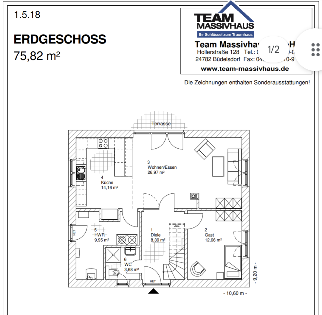

Ein kleines Update: wir haben mit einem Tiefbauer gesprochen und die Kosten für das Buddeln von Abwasserleitungen sind schonmal weniger dramatisch als gedacht, weil wohl Schächte auf dem Grundstück vorhanden sind. Was die anderen Medien angeht, warten wir noch auf Rückmeldung der entsprechenden Versorger.

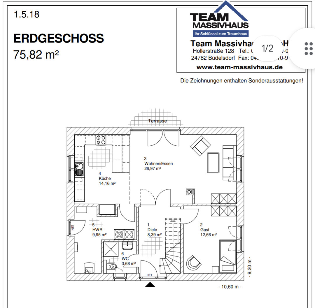

Außerdem haben wir uns eure Warnungen zum Thema Treppe im Allraum durch den Kopf gehen lassen und da man ja ein bisschen vernunftbegabt ist, ist im Anhang unser neuer Favorit für euch zum Verreißen.
Grundriss Erdgeschoss mit Wohnen/Essen, Küche, Diele, HWR, WC, Gast, Terrasse (75,82 m²).

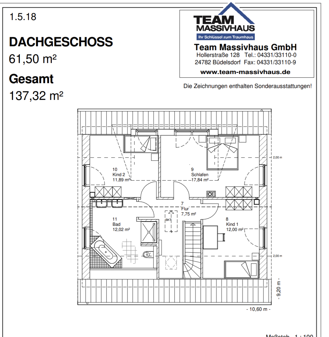

Dachgeschoss-Grundriss: Schlafen, zwei Kinderzimmer, Bad, Flur; 137,32 m² Gesamt.

Der Hauswirtschaftsraum hat sehr viel unnütze Verkehrsfläche durch den Knick. Ich bin mir unsicher, ob man den ohne Fenster überhaupt umsetzen darf. Das wird sicherlich jemand anders bewerten können.
Persönlich mag ich keine Gäste WCs, bei denen ich eintrete und mich vor das Waschbecken klemmen muss, um die Tur zu schließen,bevor ich mich dann gnädigerweise auf den Lokus setzen darf.
Im OG erscheint mir das Schlafzimmer verglichen mit den Kinderzimmern überproportional groß (Kinder verbringen in ihren Zimmern mehr Zeit als ihr im Schlafzimmer).
Die Tür zum Bad ist unpraktisch, da sie Kind 2 direkt in den Verkehrsweg öffnet. Das Bad ist ebenfalls größer, als die Kinderzimmer, was für mich eine falsche Priorität widerspiegelt.
Verkleinert das Bad um die Tanzfläche in der Mitte, dann gewinnt ihr jeweils 1m² für die Kinderzimmer und könnt das OG nochmal optimiert planen (vielleicht auch mit kleineren Schlafzimmer?).

Der Hauswirtschaftsraum hat doch ein Fenster? Den Knick würde ich aber auf jeden Fall auch weglassen und lieber im Hauswirtschaftsraum einen Schrank dort stellen. Grundsätzlich finde ich das aber nicht gut gelöst, ich würde den Zugang zum Technikraum nicht aus dem Wohnzimmer machen. Und das mit dem Bad lässt sich sicherlich auch besser lösen.
Was mir spontan noch auffällt, ist der Essbereich bzw. dessen Fehlen in der konkreten Planung. Zeichnet da mal einen Tisch und Stühle maßstabsgetreu ein. Außerdem Fenster über der Sofalehne? Fernsehe mitten im Raum? Auch wenn das vielleicht noch nicht die endgültige Möblierung wird...behaltet bei der Planung immer die angedachte Möblierung im Kopf und zeichnet das nach Möglichkeit ein
