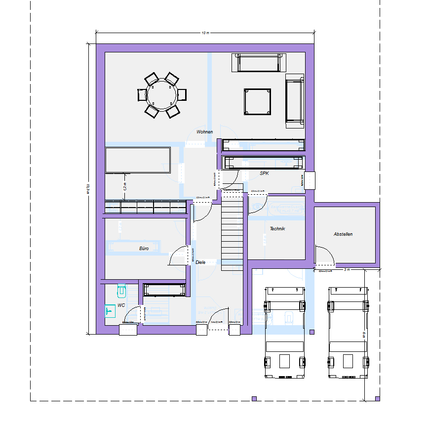

Ich bin jetzt auch tatsächlich irritiert um die Lage der Garage an der Straße.
In meiner SKIZZE soll das ein Carport sein ... wurde vom TE auch so erwünscht. Habs nur auf die schnelle anders gezeichnet. Das ist ja kein fertiger Entwurf, sind ja auch nicht alle Türen und kaum Fenster enthalten, nur mal eine Idee der Raumanordnung ...
Ach ja, nach Bebauungsplan dürfen Garagen mit einem Abstand von 1,5m von der Grundstücksgrenze gebaut werden. Stellplätze (auch überdacht) dürfen maximal 6m von der Grundstücksgrenze entfernt liegen (da ist mir noch nicht klar ob damit gemeint ist, dass der Stellplatz innerhalb der 6m liegen muss oder spätestens nach 6m anfangen muss.

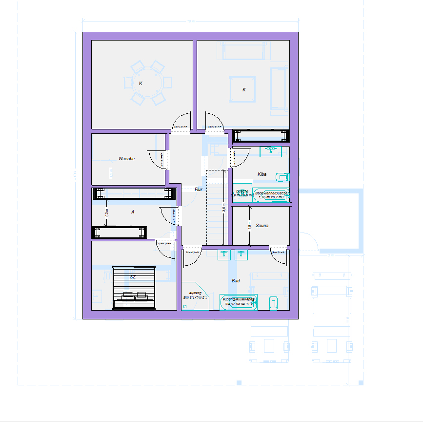

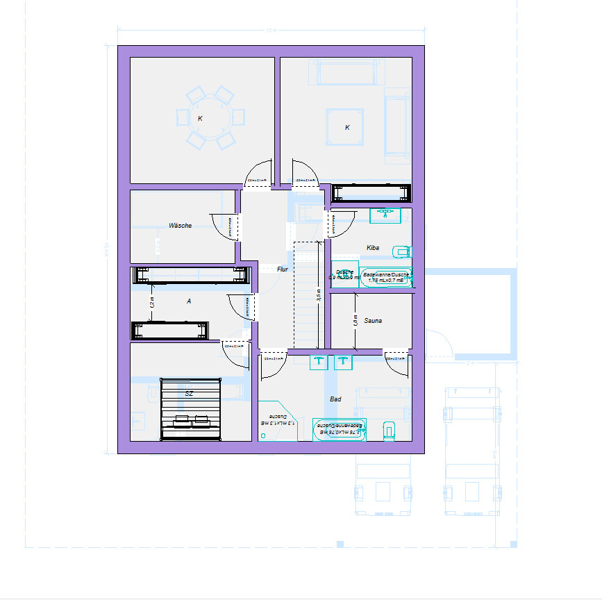

werfe auch mal ne Skizze hin mit der Carport-Ecke. Fenster fehlen noch fast überall. Planoben ist Süd-West.
Grundriss eines Hauses mit Wohnzimmer, Esstisch, Büro, Technik, Diele und Garage.
Grundriss eines Hauses: Flur, Treppenhaus, Küche, Wohnzimmer, Schlafzimmer, Waschraum, Bad, Sauna.
Bleibt die Frage, ob man die ausgebissene Ecke wirklich braucht und nicht lieber die ganze Hütte gen Süden verschiebt und das Carport davor setzt. Wobei wir wieder bei der Schätzfrage und der Größe des Gartens wären.

dass Garagen minimal 1,5m von der Straße entfernt sein dürfen
Ja, das ist aber der seitliche Mindestabstand. Zur Straße gilt die Garagenverordnung:
§ 3 Zu- und Abfahrten
(1) Zwischen Garagen und öffentlichen Verkehrsflächen müssen Zu- und Abfahrten von mindestens 3 m Länge vorhanden sein. Dies gilt nicht für offene Kleingaragen, wenn wegen der Sicht auf die öffentliche Verkehrsfläche Bedenken nicht bestehen.
Womit gleichzeitig die Frage geklärt ist, ob ein Carport direkt auf der Straßenbegrenzungslinie stehen darf.
Builderbob schrieb:
Das ist in der Tat nicht eindeutig formuliert.
Ach, diese Stadtplaner. Aber wenigstens ist es in der Begründung besser formuliert:
... dass im Allgemeinen Wohngebiet außerhalb der durch Baugrenzen festgesetzten überbaubaren Grundstücksfläche nur offene und überdachte Stellplätze bis zu einer Tiefe von 6,0 m, gemessen von der Straßenbegrenzungslinie, zulässig sind.
Für deine Planung ist das aber gar nicht relevant, da Du die Stellplätze ja im Norden anordnen willst und dort nach 3m hinter der Straßenbegrenzungslinie sowieso deine überbaubare Fläche beginnt.
Vom Baufenster dürfte das Verschieben passen. Wenn ich richtig gerechnet habe, wären wir zB. bei deiner Skizze bei 6m + 13,3m = 19,3m. Blieben noch knapp 10m Tiefe für Terrasse und Garten. Wenn ich für die Terrasse mal 3-4m ansetze, bleiben noch 6-7m für den Garten... ops:
