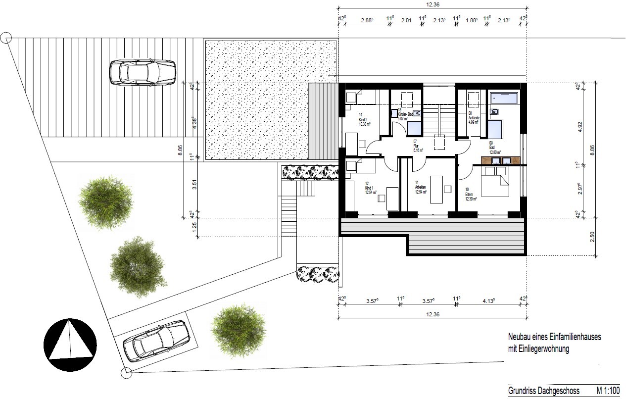

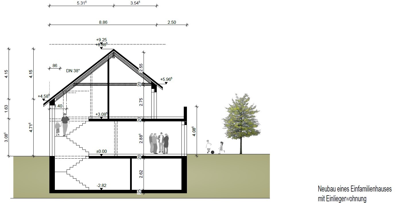

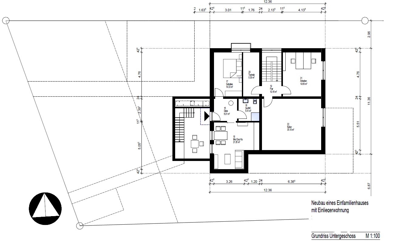

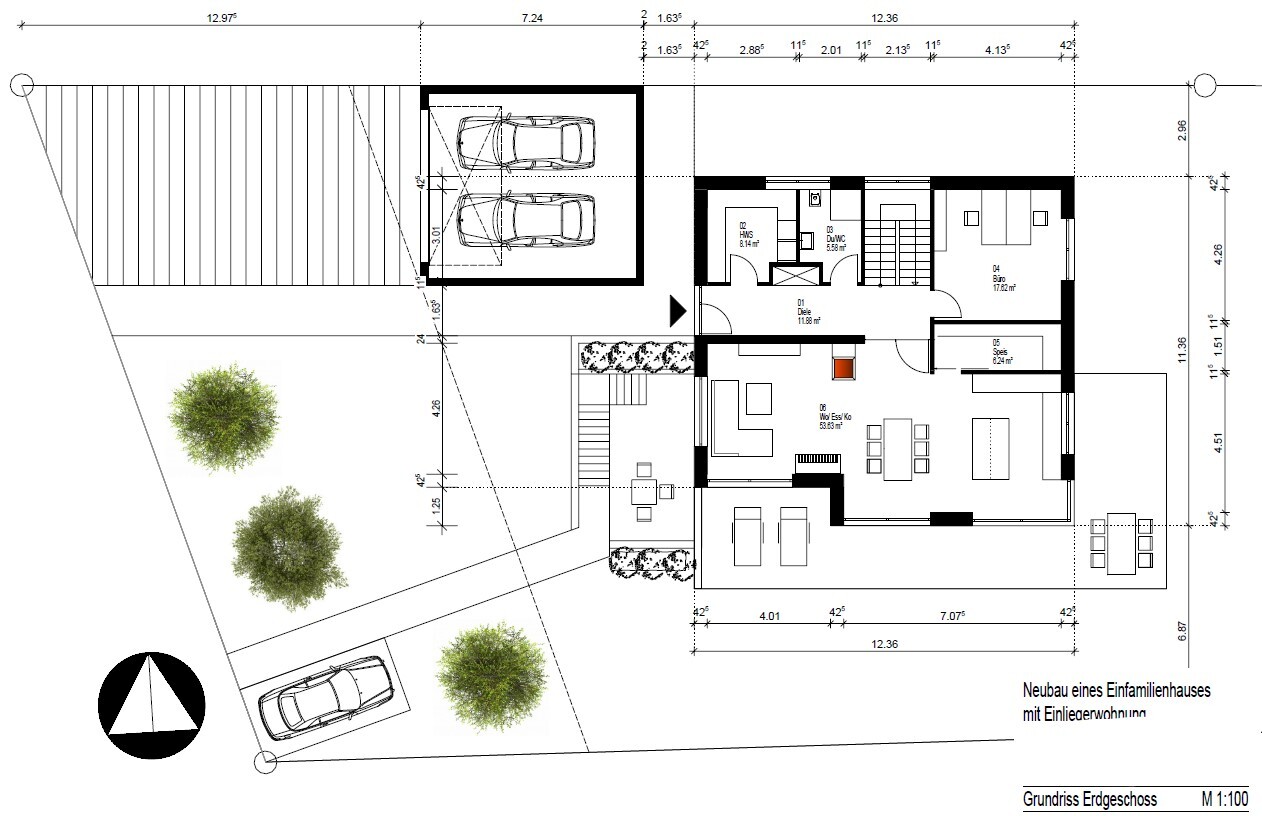

ᐅ Grundriss-Planung Einfamilienhaus ca. 240qm mit Doppelgarage und Einliegerwohnung im Keller

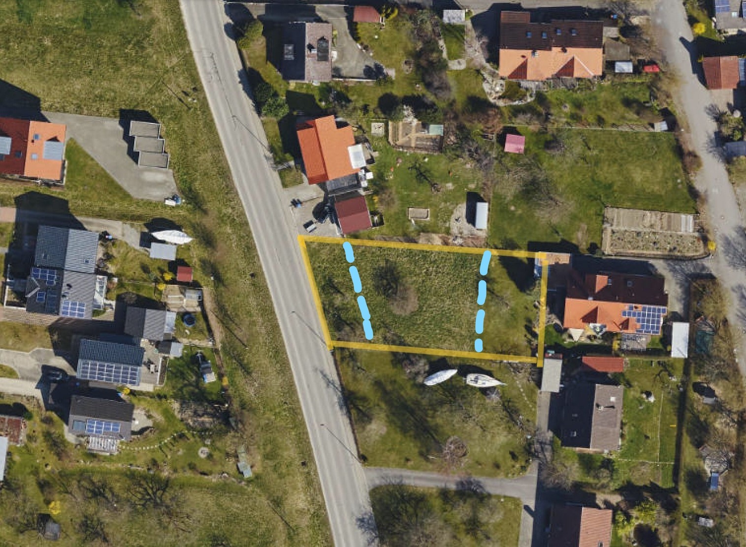

ich habe schon einige Planungen und Beiträge hier im Forum gelesen und bin immer dankbar für die unterschiedlichen Ideen und insbesondere Kommentare. Zu unserem Vorhaben: Wir besitzen bereits ein erschlossenes Grundstück im bestehenden Wohngebiet (Baulücke) im Süden Deutschlands (BW). Wir planen mit unserem Architekten ein Massivhaus (Stein) vrsl. Im KFW 55 Standard.
Herzlichen Dank vorab für Eure Ideen und Kommentare.
Größe des Grundstücks: 967qm
Hang: Ca. 1,5 Meter Gefälle auf 45m Grundstückslänge
Grundflächenzahl: 0,4
Geschossflächenzahl: 0,5
Baufenster, Baulinie und -grenze: lt. Bebauungsplan / siehe Foto "Lageplan" - Blaue Striche
Randbebauung: 10m Baugrenze von Straße (Westseite). Grundstück an Südgrenze noch nicht bebaut

- Begrenzte Möglichkeiten durch relativ schmales und längliches Grundstück (l 44m x b 22m) sowie kleines Baufenster (10m Grenze im Westen sowie Straße im Westen)
- Architekt bevorzugt „schmale Häuser“
- Terrassen & Gartenfläche nach Süden optimieren „wohnen nach süden“. Haus möglichst weit in den Norden gesetzt
- Dieser Planentwurf ermöglicht großzügiges Wohnen und Arbeiten mit einer großen Fenster- und Terrassenfläche nach Süden und Osten mit maximaler Abtrennung zur Straße
Wie kann dieses oder ein minimal reduziertes Raumprogramm effizienter geplant werden? Haben wir grobe Planungsfehler übersehen?
[...] Haben wir grobe Planungsfehler übersehen?Ich würde mir über die Straße wenig Gedanken machen, die sieht eher nicht nach einem Highway aus. Den groben Planungsfehler habt Ihr m.E. nicht übersehen, sondern begangen: die Knallsonne von Süden wird hereingeholt, und die Abendsonne im Westen ignoriert; ebenso wie der Garten zur ruhigsten Ostseite.https://www.instagram.com/11antgmxde/
