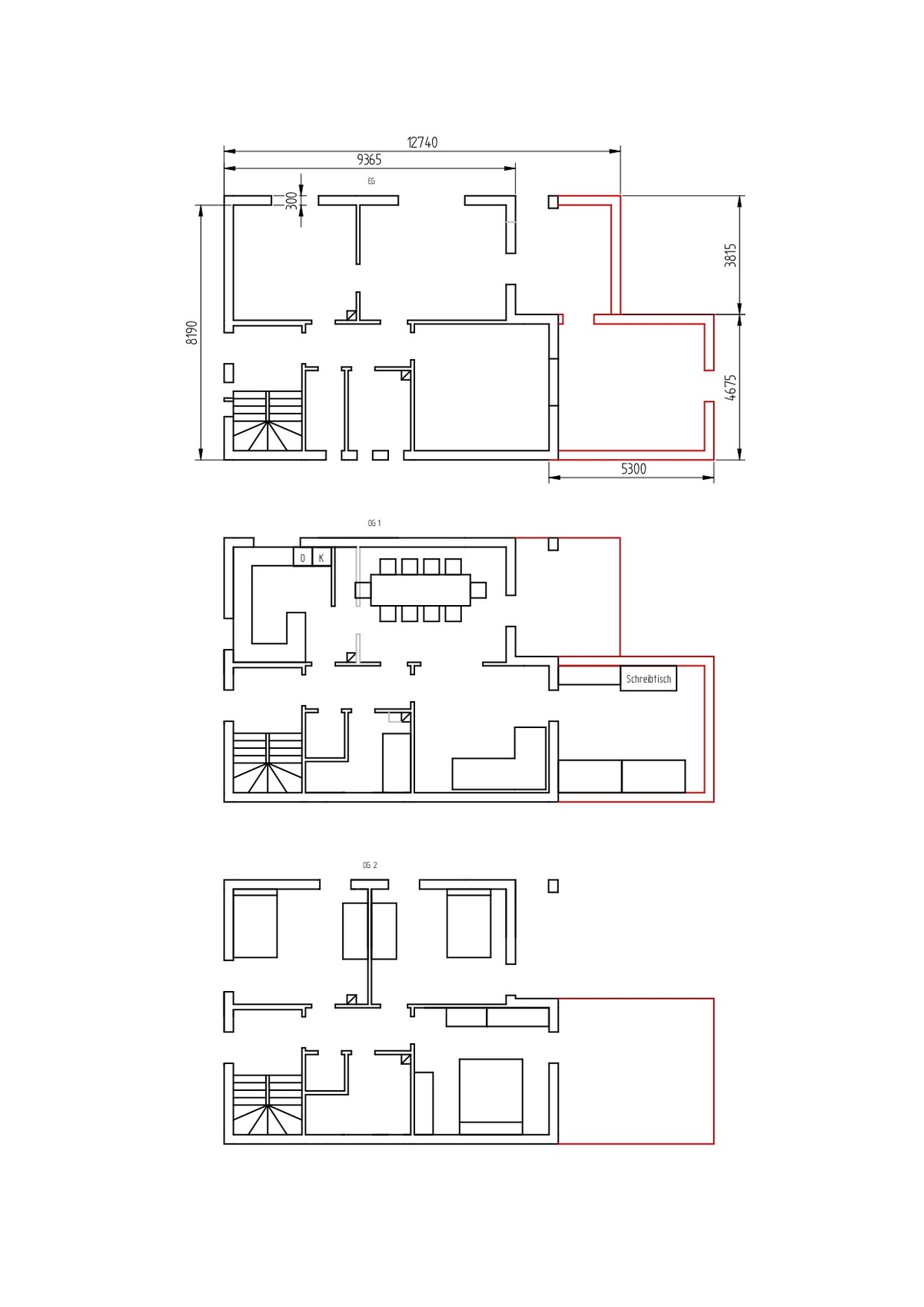

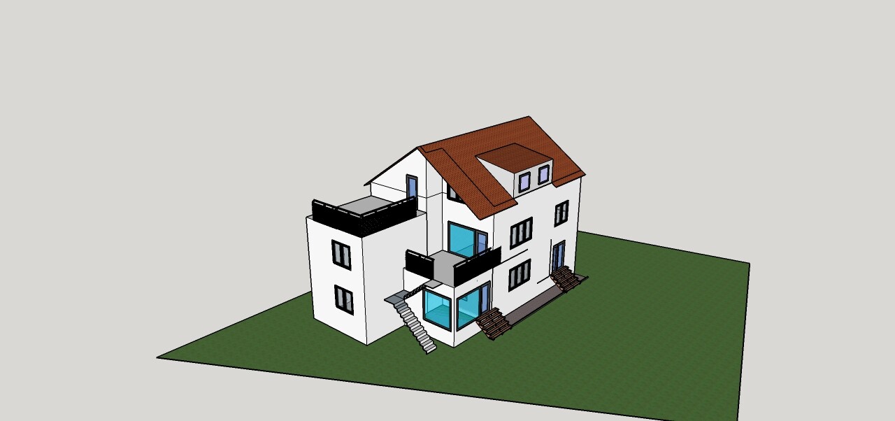

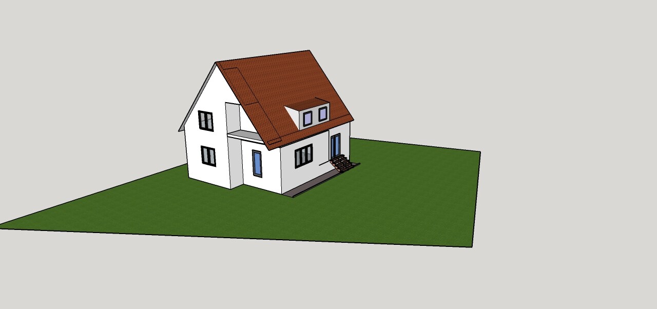

Christian_p
23.03.21 20:17
3D-Modell eines weißen Hauses mit rotem Dach auf grünem Grundstück, seitlich gesehen
ich habe jetzt etwas mehr Info zusammen.
Das erste Bild zeigt den aktuellen Stand, bis auf kleine Abweichungen nach Maßstab.
Im OG ist der Kniestock bei etwa 600mm, es gibt drei Zimmer, ein Bad und einen Abstellraum.
Die Außenwände sind 30mm stark, die Innenwände 115mm.
Die Bodenplatte im EG ist massiv, zwischen EG und OG ist eine Holzbalkendecke.
Das EG hat aktuell Bad, Speis, Küche, Esszimmer und Wohnzimmer; benötigt jedoch noch ein Schlafzimmer. Das OG hat aktuell drei Zimmer, Bad und Abstellkammer, da es eine eigene Wohnung werden soll, ist es identisch zum EG und der Dachboden soll zu drei Schlafzimmern mit Bad werden.Um jedoch genug Platz für alle zu schaffen, würde ich gerne folgende Umbauten durchführen:
1. Anbau über EG und 1.OG um in beiden Etagen ein weiteres Zimmer zu haben (ohne Keller) Im 2. OG soll es Balkon werden
2. evtl. zusätzlicher Anbau im EG für Arbeitszimmer / Wintergarten. Im 1. OG soll es Balkon werden
3. Aufstockung des Daches (mit weniger Neigung?), so dass im jetzigen Dachboden drei Schlafzimmer mit Bad und Abstellkammer entstehen.
Da das Haus ein gemeinsames Treppenhaus hat, soll alles so geplant sein, dass zur Not drei einzelne Wohnungen daraus gemacht werden können.
Anbei auch noch ein Bild, wie ich es mir in etwa vorstelle.
Bebauungsplan:
Das ist hier laut Aussage des zuständigen Gemeindemitarbeiters kein Problem, auch alle Nachbarhäuser sind zum einen deutlich höher und haben auch verschiedene Dächer.
Habt ihr evtl andere Ideen, oder habt bereits ähnliches gemacht?
Danke schon mal für eure Rückmeldung
MfG
Christian
