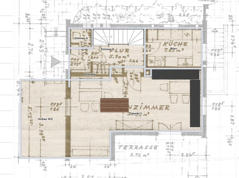

Nein. Bisher wurden nur Sanierungen im Innenbereich des Bestandhauses gemacht (siehe Sanierungsthread).
In den Jahren haben sich auch die Anforderungen geändert (jetzt zwei Kinder, vermehrt Homeoffice).
Planoben rechts befindet sich die Garage mit einem Freisitz. Dieser schließt mit einer kurzen Mauer an die Hausecke an. Beides mit Flachdach und laut Bebauungsplan auch im normalen Baufenster.
Planunten rechts schließt der bestehende Wintergarten an. Der ist wie beschrieben aber nicht vollumfänglich nutzbar.

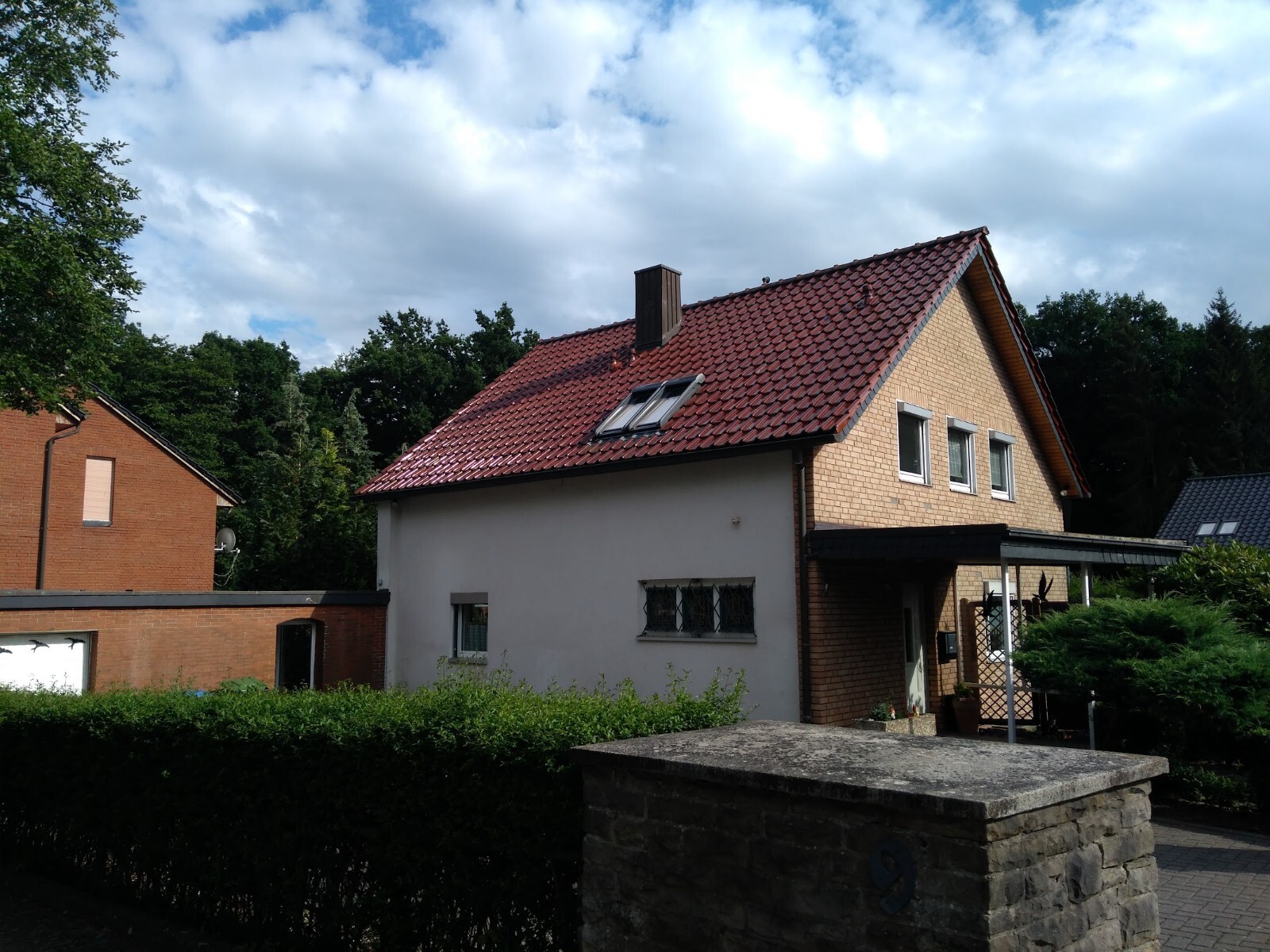

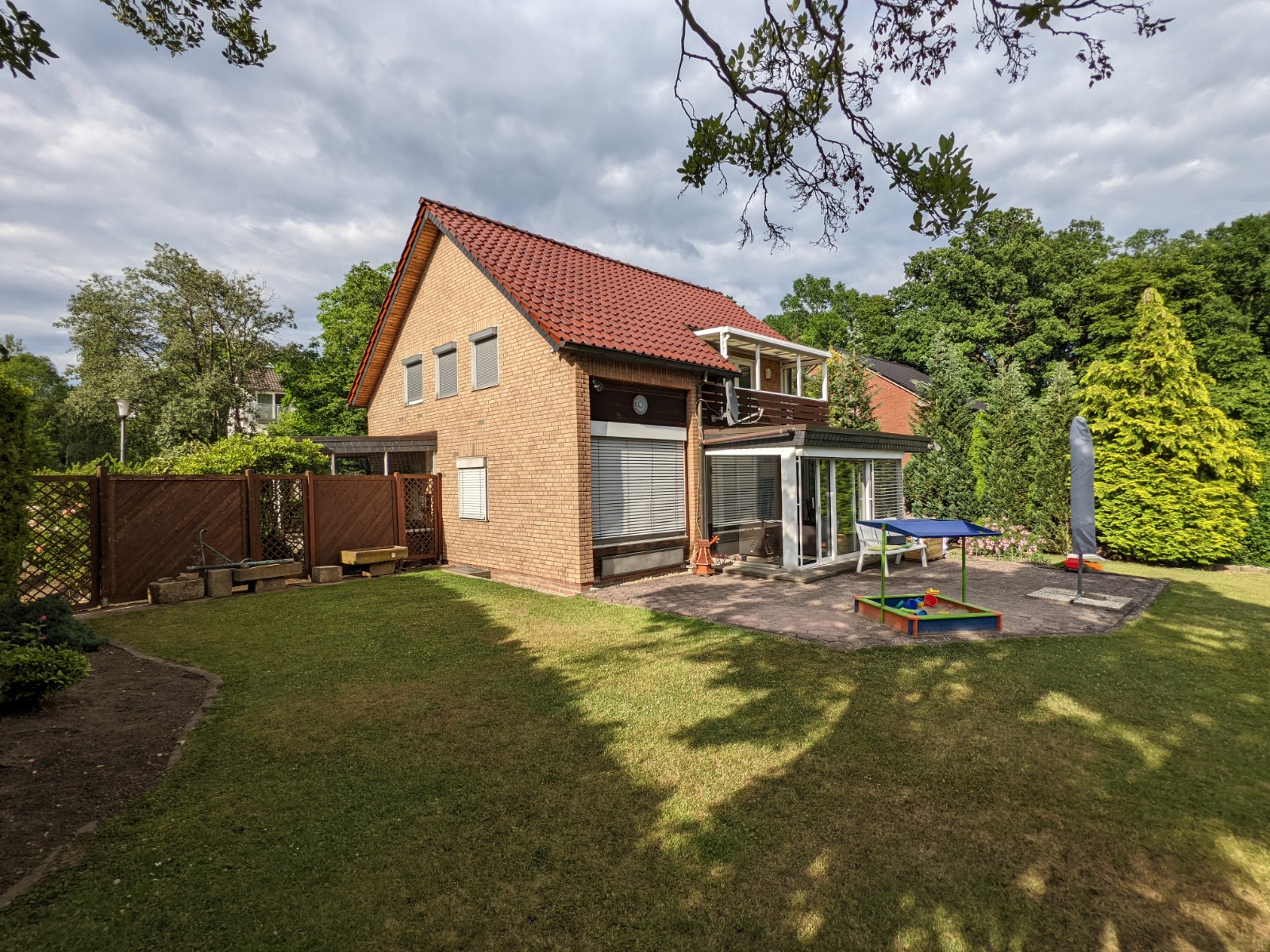

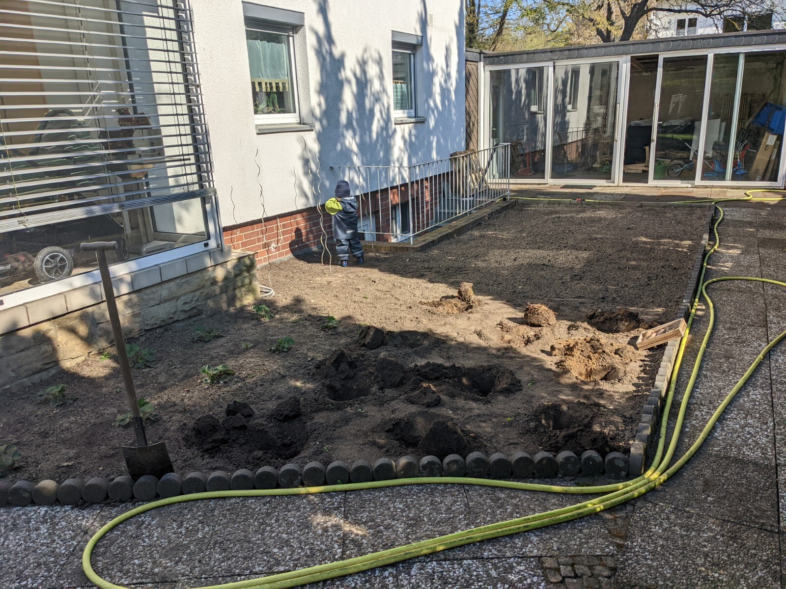

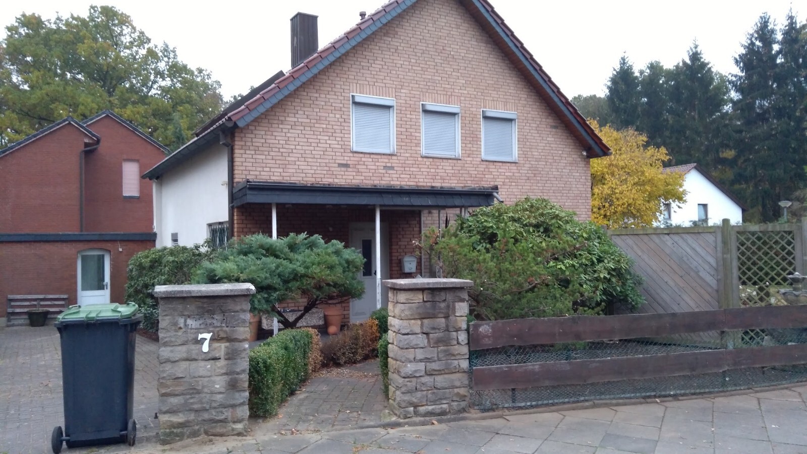

Anbei ein paar Fotos vom Haus für einen Gesamteindruck.
Zweistöckiges Haus mit rotem Ziegeldach, Dachfenstern und Hecke am Vorgarten.
Vorgarten eines zweistöckigen Backsteinhauses mit drei Fenstern, Steinpfeiler Nr. 7, Mülltonne.
Zweistöckiges Backsteinhaus mit rotem Ziegeldach, Glasveranda, Garten mit Sandkasten.
Kind in blauer Arbeitskleidung beobachtet Erdarbeiten im Hinterhof; Spaten, Schlauch und Gartenfläche.

Warum willst Du keinen Flachdachanbau?
Dichtigkeit, Stauwasser, Laubmatsch...
Die Garage macht schon genug Arbeit und Probleme 🙂
Und die Optik, wenn man vom OG raufschaut gefällt auch nicht so.

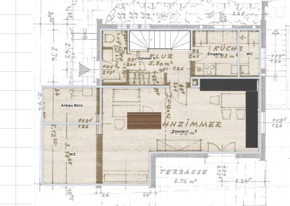

Es wird wohl die einfachste Lösung sein, die Giebelseite um drei Meter zu verlängern. Ihr braucht 2 Zimmer mehr und die bekommt ihr damit. Ich weiß nicht, ob man Anschlussleitungen so ohne weiteres verlegen kann. Wenn nicht, kannst Du immer noch die überdachte Fläche am Eingang außen vor lassen und innen mit dem Flur etwas schieben.
Eventuell kannst Du auch die Küche mit dem WZ tauschen.
digitale Kritzeleien zur Anregung:
Grundriss eines Hauses: Zimmer 1–5, Küche, Büro, Anbau WZ, Terrasse.
Grundriss eines Apartments: Zimmer 1, Wohnzimmer, Küche, Eingang, WC, Terrasse, Anbau Büro.
