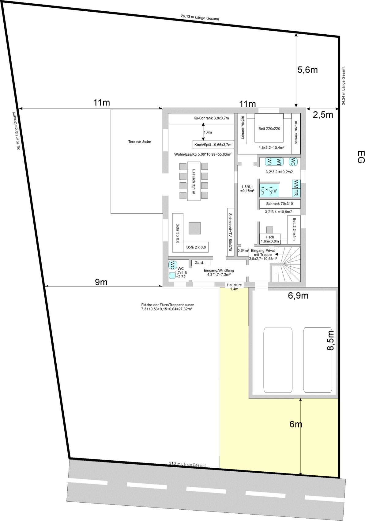

Ralf1980Hallo.
Ich erbitte euren Rat zur Grundsätzlichen Planung des Erdgeschosses, es geht um die Ausrichtung des Gartens und der Terrasse, ob da Südseite oder die Westseite vom Haus besser ist.
Es soll erstmal nicht um den Rest des Hauses gehen, der wird dann angepasst, trotzdem hier noch die Eckdaten

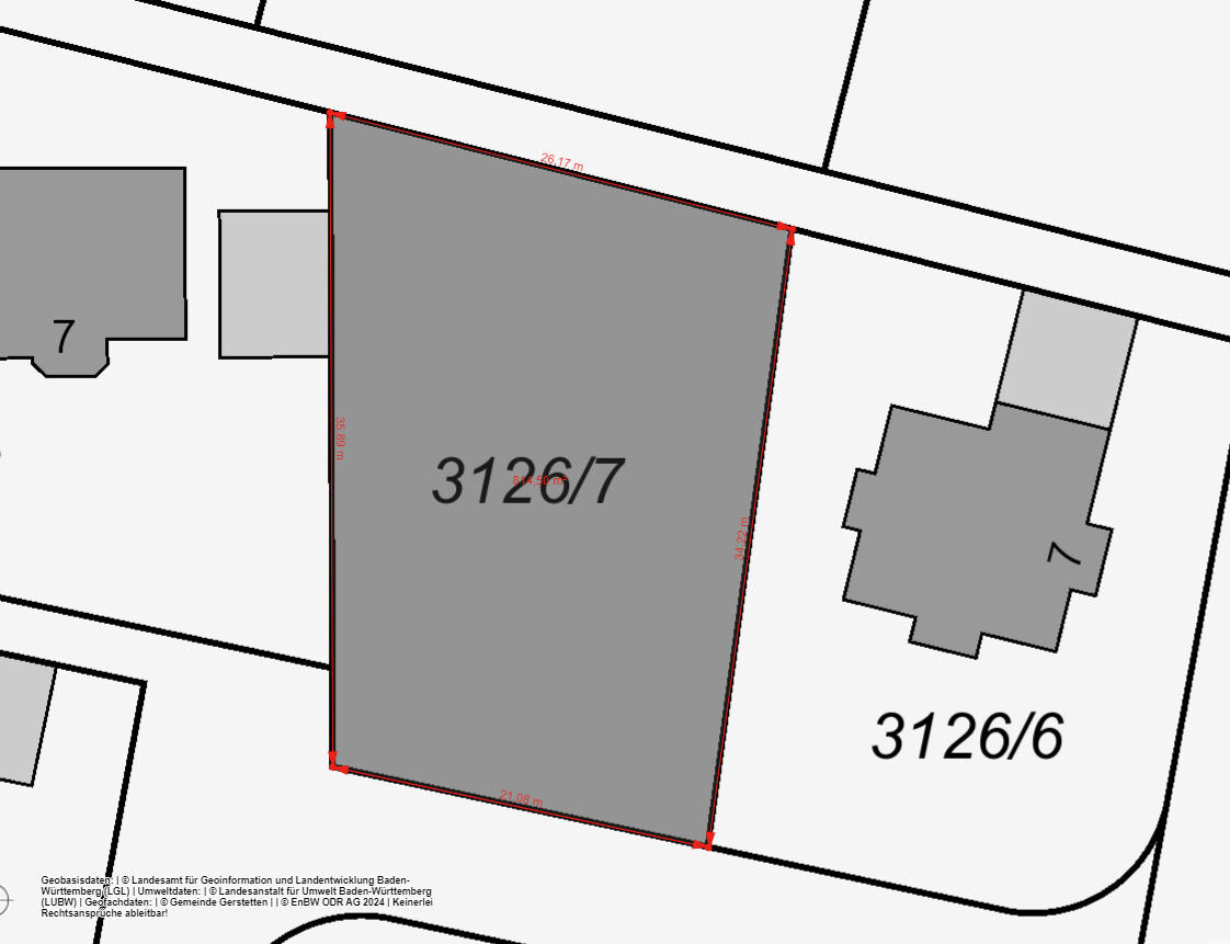

Größe des Grundstücks 814m²
Leichter Nordhang
Grundflächenzahl 0,4
Geschossflächenzahl 0,7

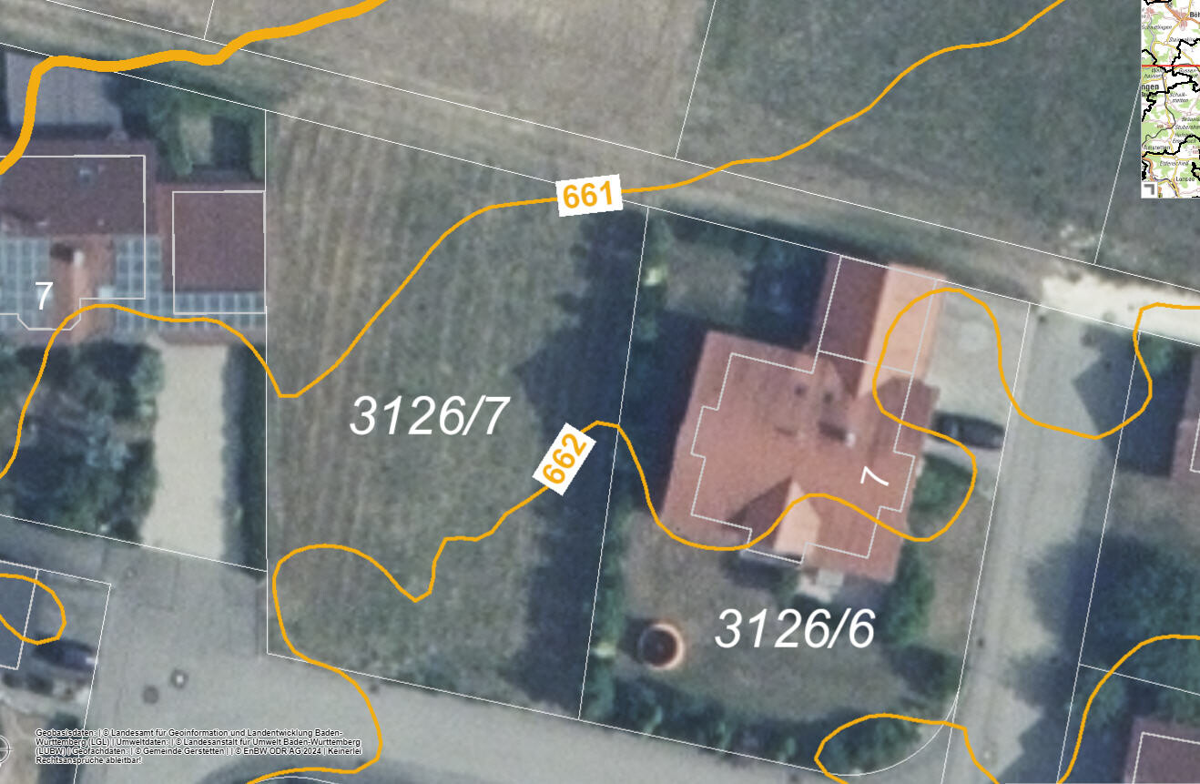

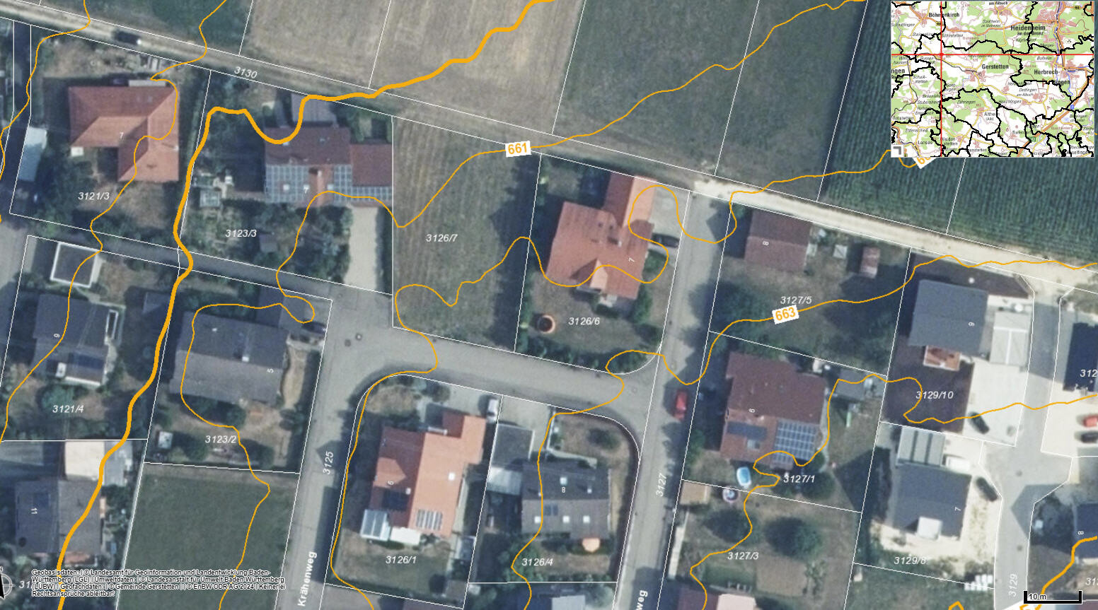

Baufenster, Baulinie und -grenze: Siehe Bilder
Randbebauung
Anzahl Stellplatz: große Doppelgarage (2 PKWs, Fahrräder usw. sollen reinpassen
Geschossigkeit UG und EG
Dachform Satteldach, DN30°, Firstrichtung ist O-W vorgegeben vom Baufenster, aber das ginge wohl auch anders.
Stilrichtung normal
Maximale Höhen/Begrenzungen: keine
Keller, Geschosse: Aufgrund der Hangneigung gibt es einen Keller, der auf der Nordseite 2 Große Räume mit jeweils großem Fenster hat
Anzahl der Personen, Alter: 4 Personen, 44,42,13 und 14
konservative Bauweise
offene Küche
Anzahl Essplätze 6-8
Kamin: keiner
Musik/Stereowand, Großer Fernseher auf Sideboard oder an der Wand
Von wem stammt die Planung: Eigenentwurf
favorisierte Heiztechnik: Fernwärme 100% Regenrativ
Ebenerdiger Zugang aus der Garage ist ausdrücklich erwünscht, auch alle notwendigen Räume (Schlafen, Bad, Büro) sollen auf der Ebene des Erdgeschosses sein. Die Kinder erhalten im Untergeschoss auf der Nordseite jeweils einen großen Raum mit richtigem Fenster ohne Lichtschacht und ein gemeinsames eigenes Bad im UG.
Ein OG scheidet vermutlich aus Kostengründen aus. Der Nordhang ist nun mal da, und es sind 2m Höhenunterschied auf dem Gesamten Grundstück, innerhalb des Hauses ist es ca, 1m, das Gelände auf der Nordseite wird entsprechend angepasst. Das leichte Verlassen vom Baufenster wird wohl auch toleriert werden.

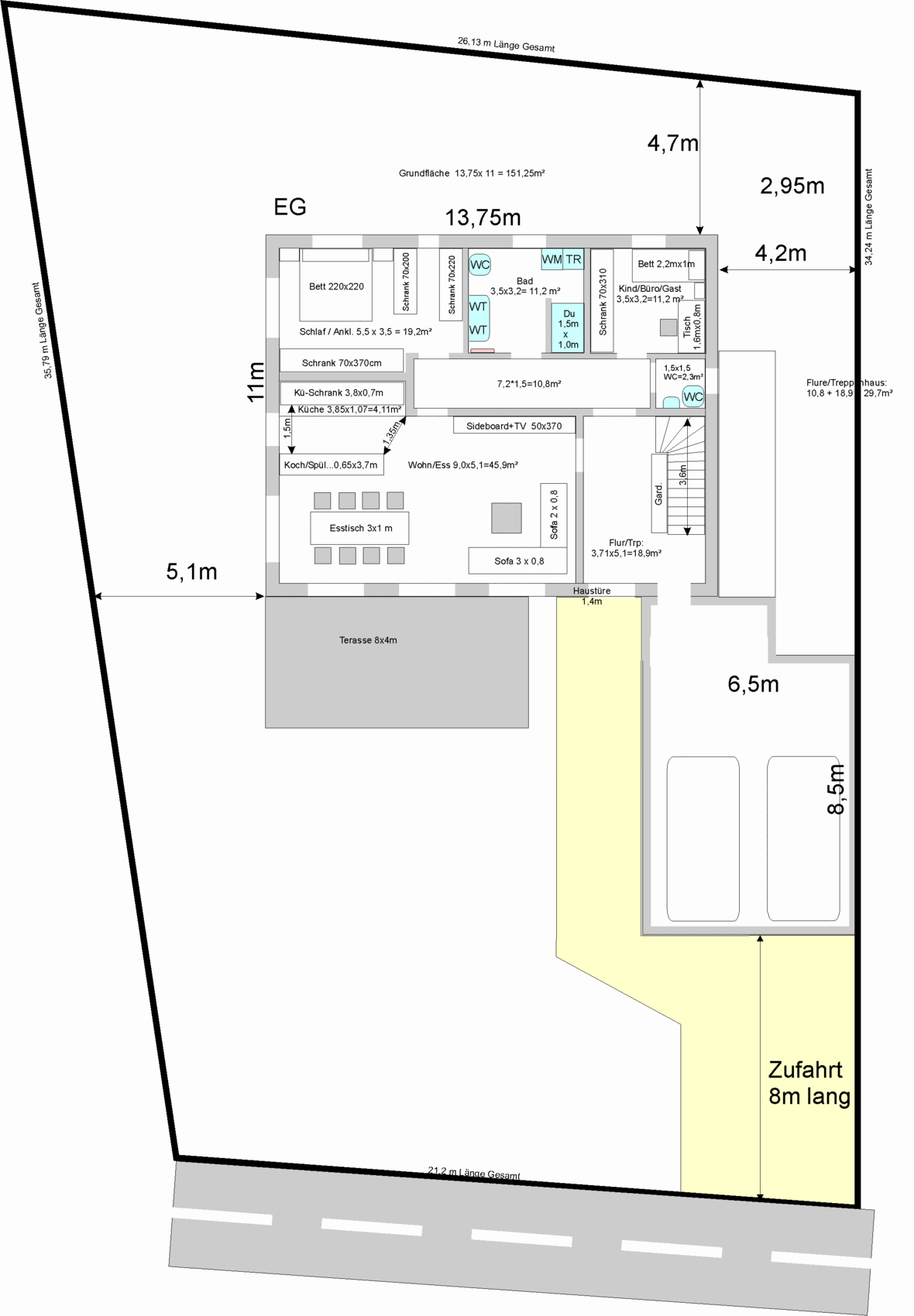

Ich mache nun schon eine Weile rum, und bin mir immer noch nicht sicher ob das Wohnzimmer und die Terrasse auf die Südseite oder auf die Westseite vom Haus kommen soll.
Wenn die Terrasse auf der Westseite ist, habe ich mittags und abends auch noch Sonne dort, aber die "Schokoladenseite" des Hauses ist von der Straße nicht so sichtbar. Auch ob das Wohnzimmer im Westen gut ist, weiß ich auch nicht so recht.
Wie ist eure Meinung, bzw. was würdet ihr und warum ändern?
Alle Pläne sind "genordet", die eigenen Skizzen sind leicht gedreht, da ich das sonst nicht zeichnen kann.
Vielen Dank
Gruß Ralf

masterflok31.03.24 10:57Ich würde die Terrasse in den Westen/Norden planen, vor allem wenn ihr in diese Richtung einen unverbauten Blick habt. Die Süd-Terrasse ist aus meiner Sicht überbewertet, im Sommer will dort niemand freiwillig sitzen.
Wieso setzt ihr das Haus nicht an die Straße und gestaltet euch nach hinten einen schönen Garten? Zugänglich ist er sowohl aus dem UG als auch EG (zB Hochterrasse).
