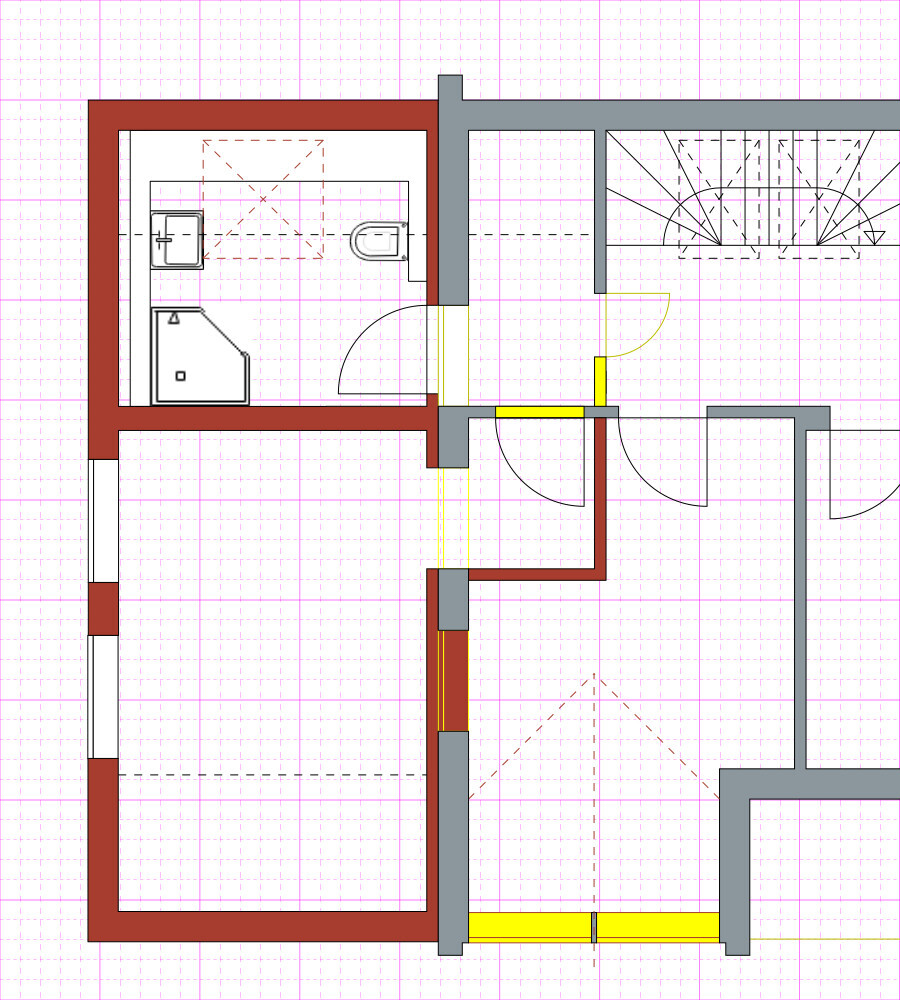

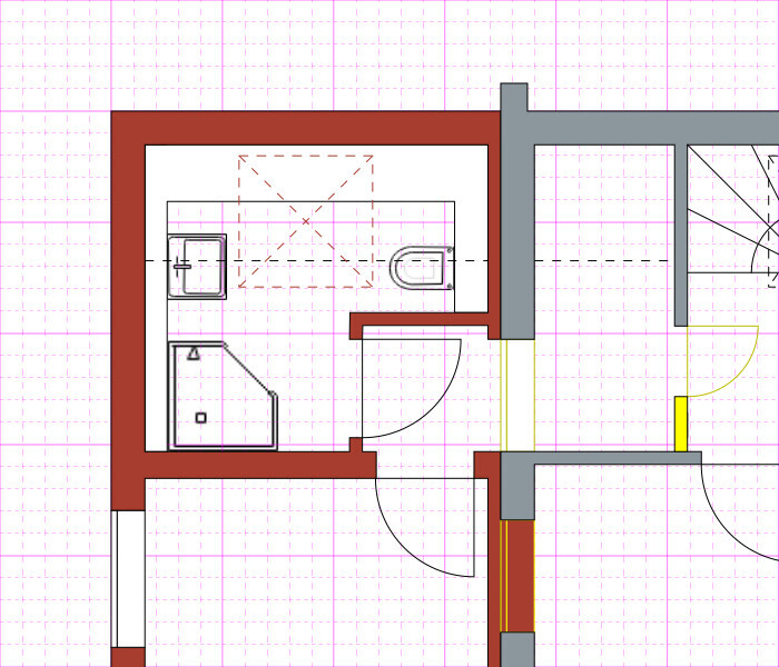

Konkret hätte ich noch die Frage, ob für meine Idee im OG ein Kinder-Duschbad zu schaffen der Platz reicht.
Kompakter Badezimmer-Grundriss mit Waschbecken, Toilette, Dusche und Tür
Waschbecken und WC sind schon knapp an der 2m-Linie der Dachschräge. Die Dusche muss eine Ecksparlösung sein, um noch durch die Tür zu kommen. Vorbauwand an der Dusche sind hier 20cm und am WC 30cm.

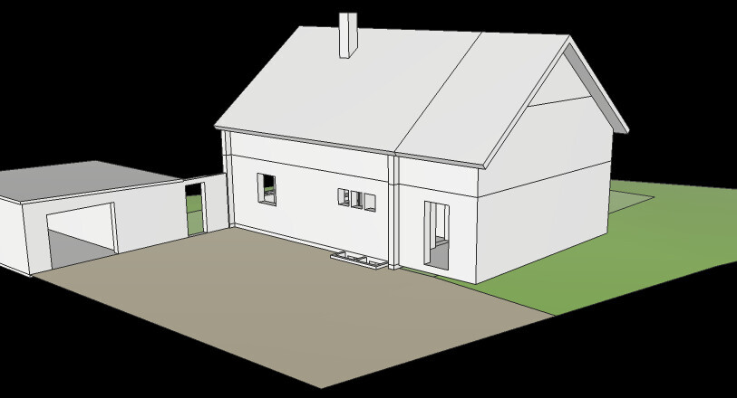

Es geht langsam voran. Von der unteren Bauaufsichtsbehörde habe ich die Aussage, dass eine Befreiung hinsichtlich der Überschreitung der vorderen Baugrenze in Aussicht gestellt wird.
Wegen der Versorgungsleitungen würde ich den Anbau unterkellert planen. Dann können die vorhandenen Leitungen weiter verwendet werden und nur der Übergabepunkt würde versetzt werden.
Das sollte wirtschaftlicher sein, als die ganzen Hausanschlüsse ab Straße neu zu verlegen.
Für das alte Kinderzimmer sehe ich eine Gaube als Ersatz für die Fenster vor. Eine Möglichkeit wäre folgende:

Kurzes Update: Wir sind doch mit dieser Lösung nun ins Rennen gegangen und warten auf die Übertragung der Idee in einen echten Plan vom Bauingenieur.
Hat doch den größeren Mehrwert gegenüber dem Anbau am Giebel.

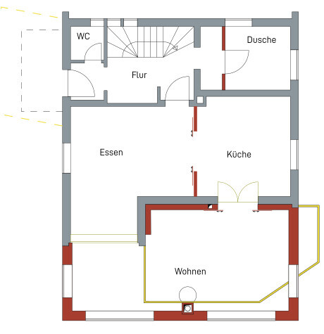

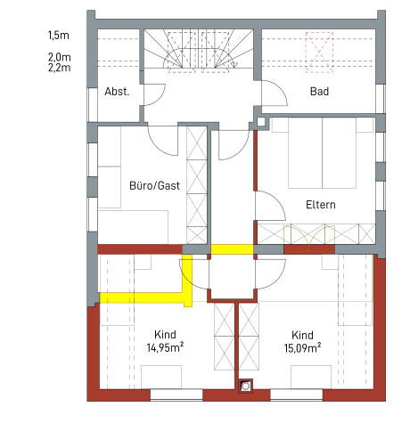

Grundriss eines Hauses mit Flur, Wohnzimmer, Essen, Küche, Dusche und WC.
2D-Familienhaus-Grundriss mit Eltern- und Kinderzimmern, Bad und Büro/Gast

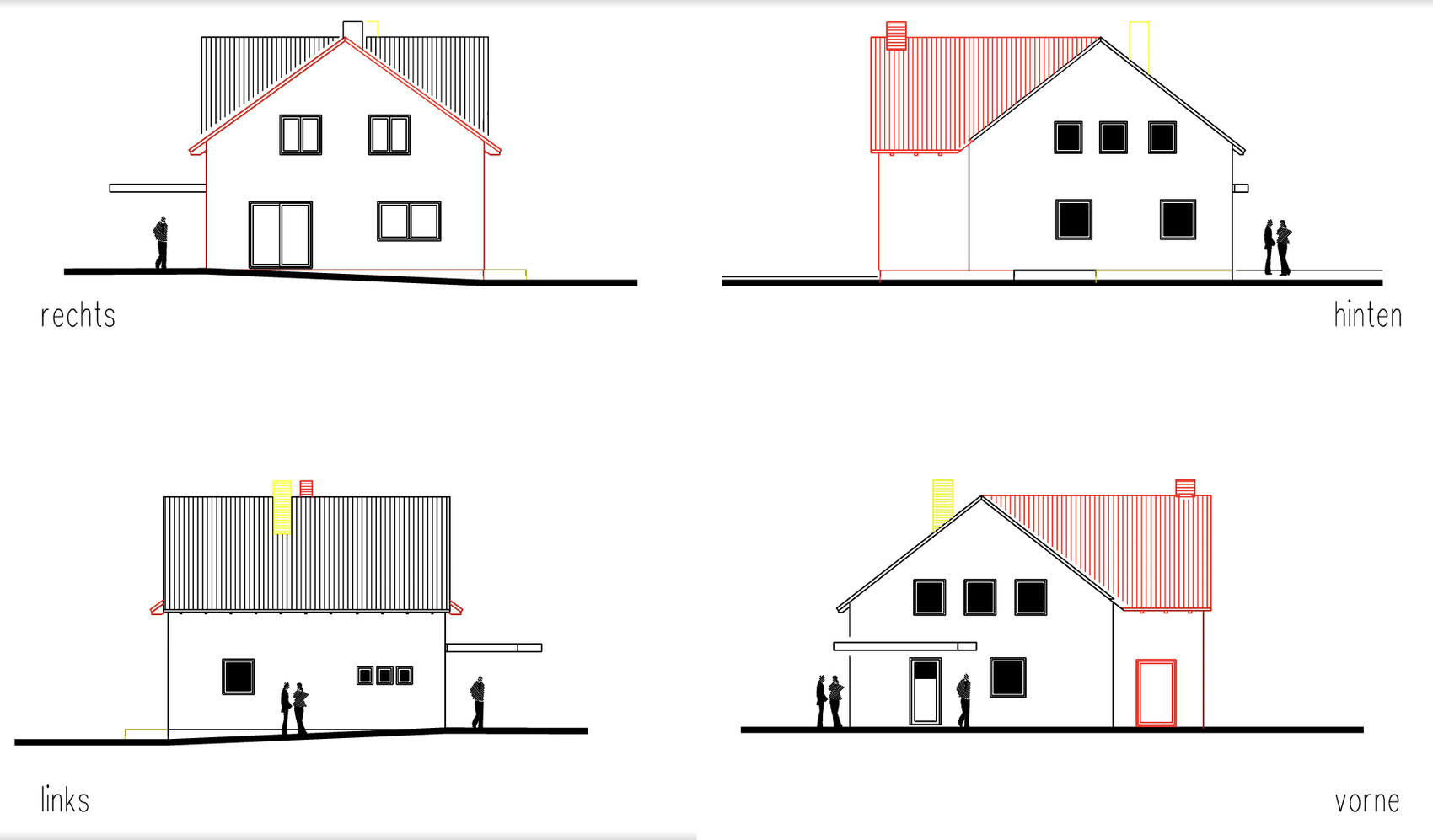

Update: Bauantrag für die zuletzt dargestellt Lösungen wurde eingereicht.
LordNibbler
22.11.23 14:33
So sieht die Genehmigungsplanung aus:
