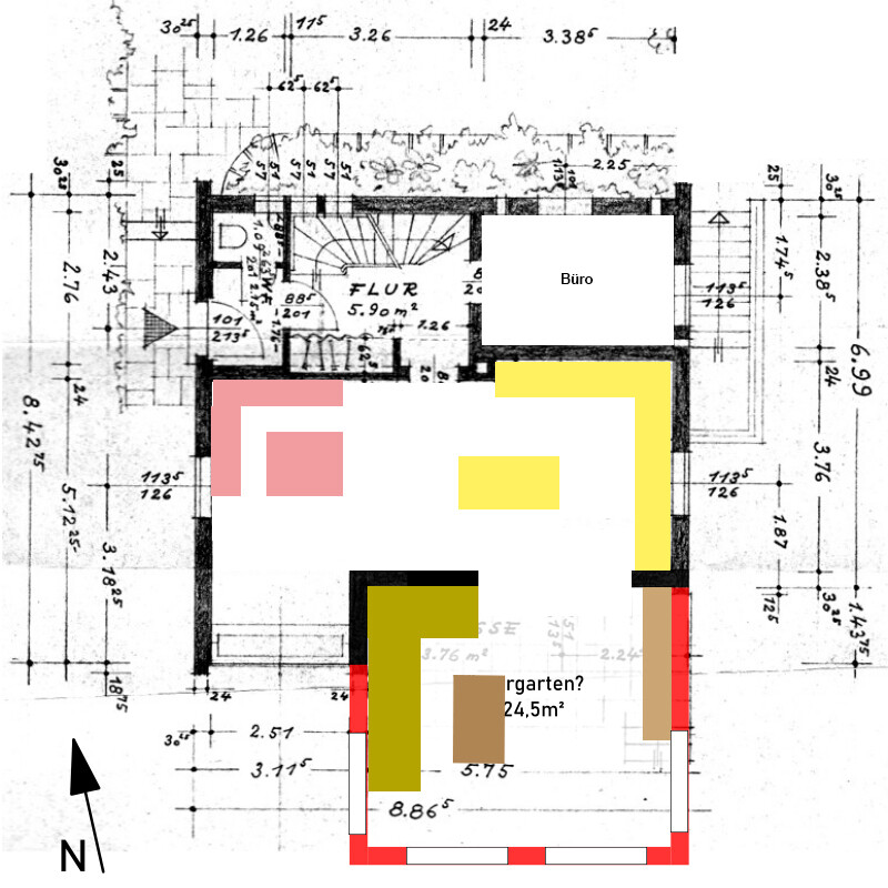

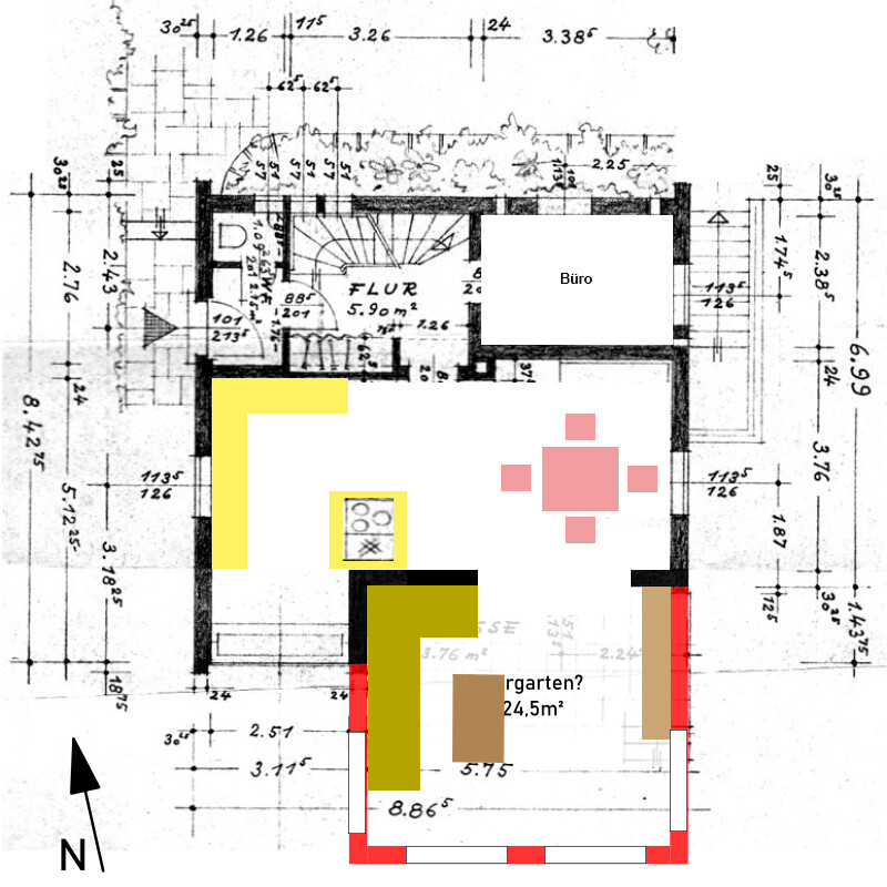

Es kam ja die Frage nach der Möblierung. Hier mal ein Vorschlag:
2D-Grundriss eines Hauses mit markierten Bereichen, Treppen und Außenflächen
Die 1. Frage geht natürlich an den Statiker - wie weit und groß kann der Durchbruch werden? Eine Tür würd ich gar nicht erst setzen.
Das wäre meine Favoritenlösung, falls man es schafft, die Wasser- und Stromversorgung für die Küche (gelb) auf die planlinke Seite zu legen. Herdanschluss ist ja so ne Sache und von Wasser will ich gar nicht erst anfangen. Da das also eher unwahrscheinlich ist, müsste die Küche vermutlich nach planrechts:
Grundriss mit Büro, farbige Markierungen (Rot, Gelb, Pink) und Nordpfeil
Durch die Wand kommt man sicher noch ganz gut. Der Kamin wäre hier allerdings fraglich.

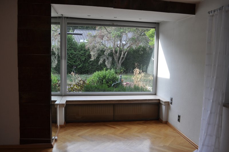

Ist das eigentlich ein Sitzfenster da planlinksunten im WZ?
Oben seh ich auf Anhieb auch keine andere Lösung, wobei die Schrägen wirklich noch ein großes Fragezeichen sind. Wenn nur 1 Kind geplant, könnte man den Raum vor dem Schlafzimmer auch komplett offen lassen und dort eine Art Spielplatz für's Kind anlegen.

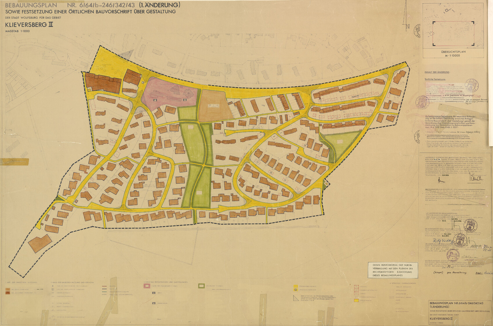

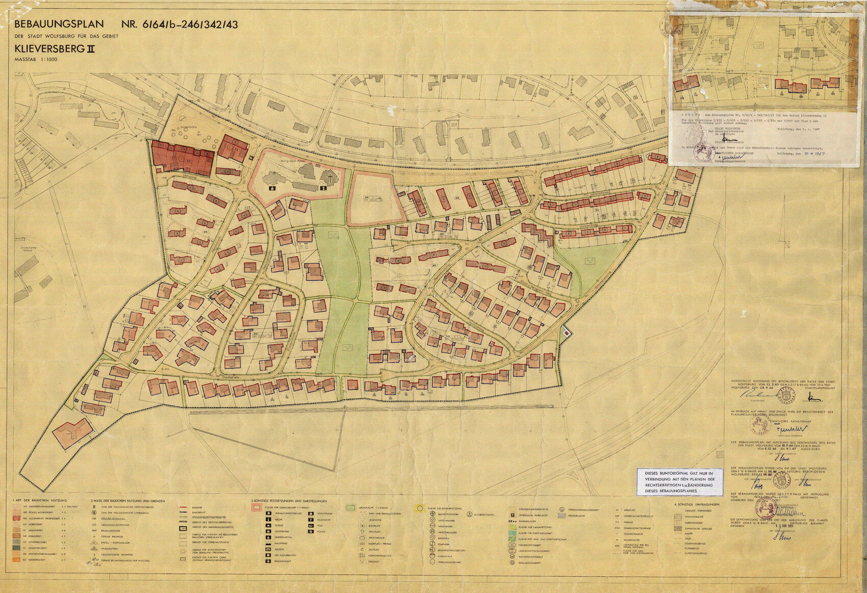

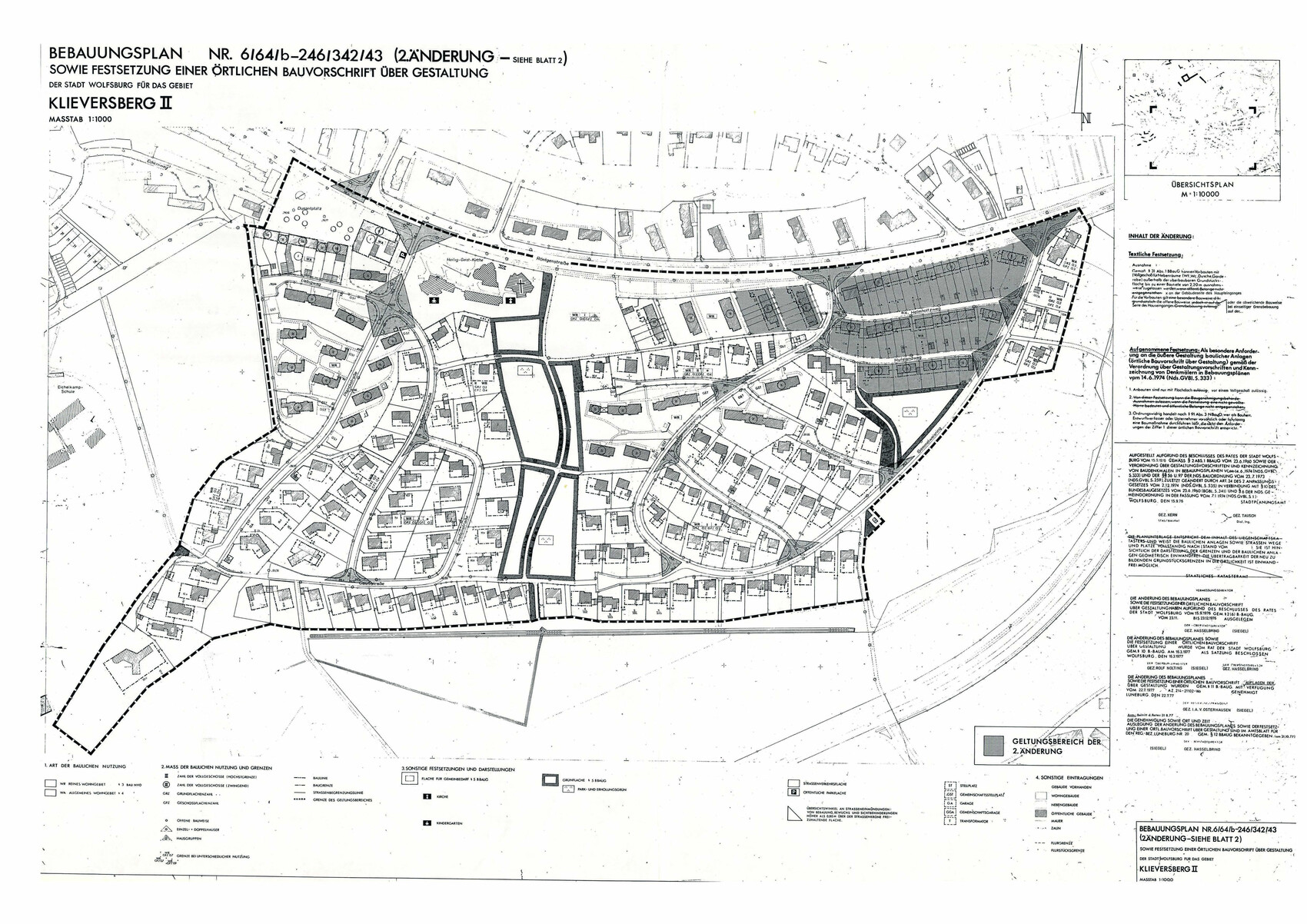

Als erstes einen Hinweis in eigener Sache, hier war eigentlich ein Verweis zu den B-Plänen:
LordNibbler schrieb:
Das Grundstück liegt nicht im Geltungsbereich der Festlegungen der 2. Änderung.
Anbei die Bebauungspläne.
Bebauungsplan vom 14.12.1967
Bebauungsplan einer Wohnsiedlung Kleiversberg II: Karte mit Häusern, Straßen, Grünflächen.
Bebauungsplan 1. Änderung vom 31.10.1977
Bebauungsplan Wolfsburg, Gebiet KLIEVERSBERG II: gelbe Straßen, braune Häuser, grüne Flächen.
Bebauungsplan 2. Änderung vom 13.04.1987
Übersichtsplan des Bebauungsplans KLIEVERSBERG II mit Straßen, Parzellen und Randbereichen.

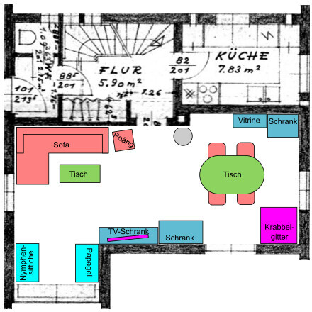

Als erste Planungshilfe die derzeitige Einrichtung im Wohnzimmer:
2D-Grundriss eines Wohnzimmers mit Sofa, Esstisch, TV-Schrank und Küchenbereich
Wir haben noch zwei Vogelkäfige und die vier Federtiere lieben es in den Garten zu schauen, brauchen aber gleichzeitig eine gewissen Sichtschutz. Als Fluchttiere würden die sonst bei zu viel Aktivität vor dem Fenster nur durchdrehen.
Man könnte sich auf die Fensterbank setzen, wenn da nicht inzwischen Blumen wären. Außerdem musste vorerst der Heizkörper unter der Fensterbank entfernt werden, sodass es ziemlich kalt von der Steinbank ist:

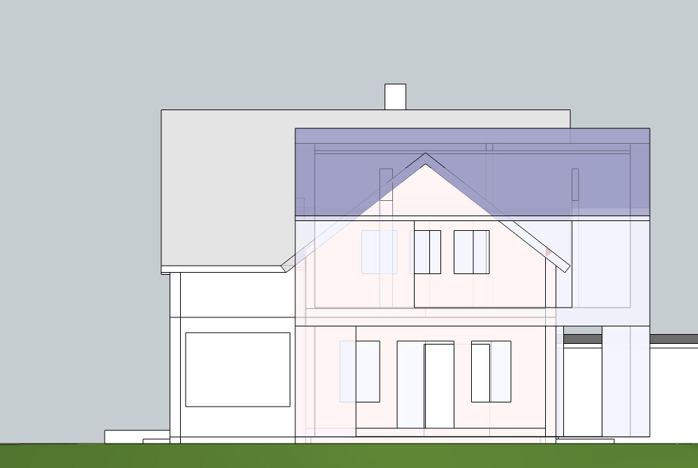

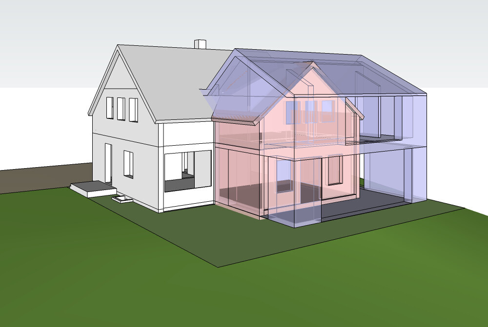

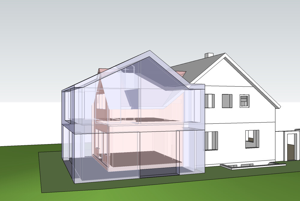

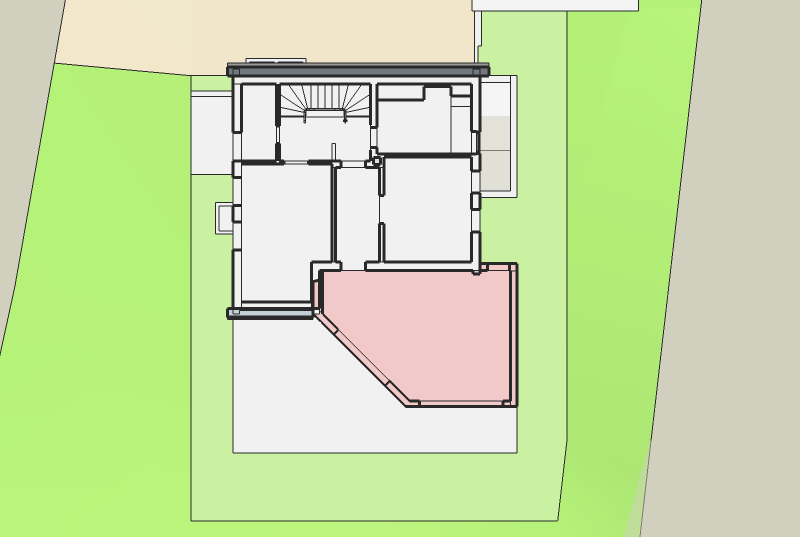

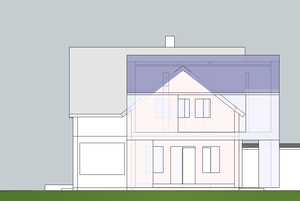

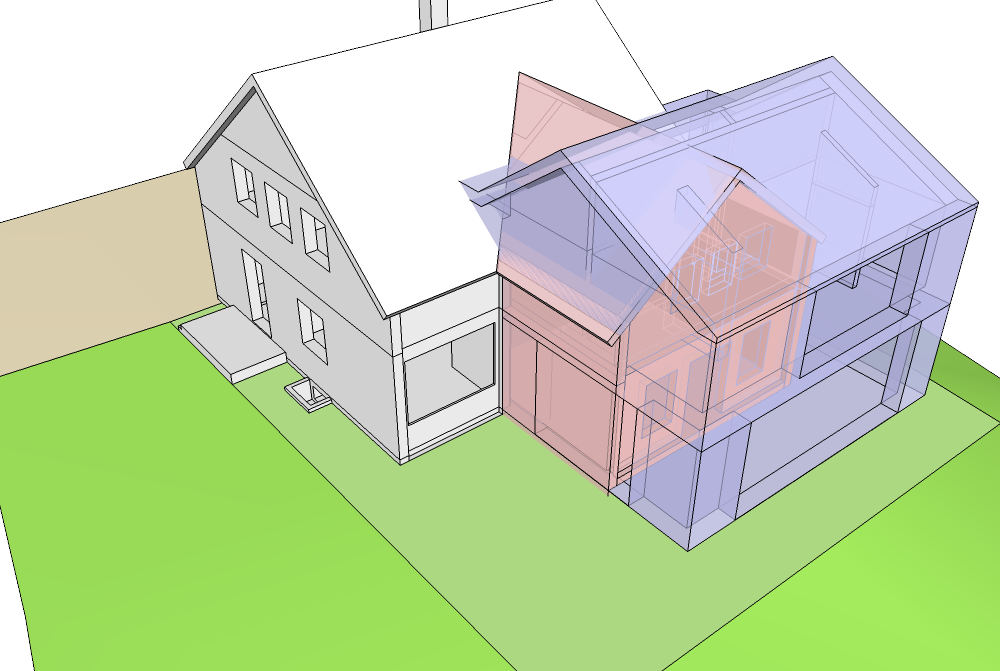

Hier der Versuch eines vergleichenden Übereinanderlegens:
Ausschnitt eines Hauses mit transparentem 3D-Überbau rechts als Entwurf.
Zweistöckiger Glasanbau am weißen Einfamilienhaus, sichtbare Glasfront und grüne Rasenfläche.
Moderne zweigeschossige Hausfassade mit Glasfront und Dachgaube - Architekturzeichnung.
3D-Architekturmodell: Haus mit durchsichtigem Anbau rechts, grünem Garten
(Blau = Planung Vorbesitzer, Rot = eigene Idee)

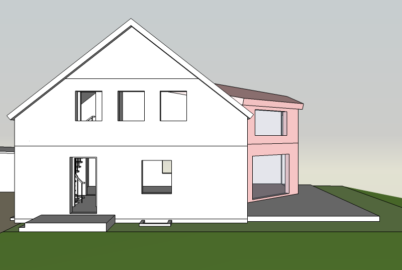

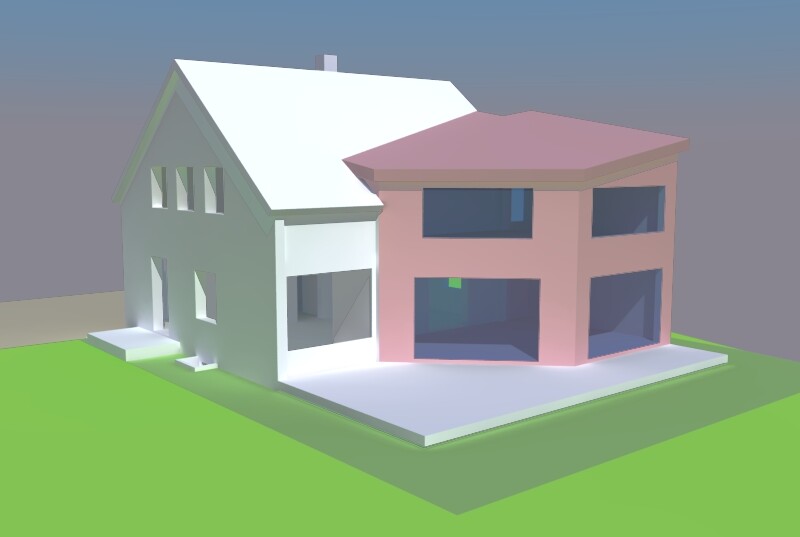

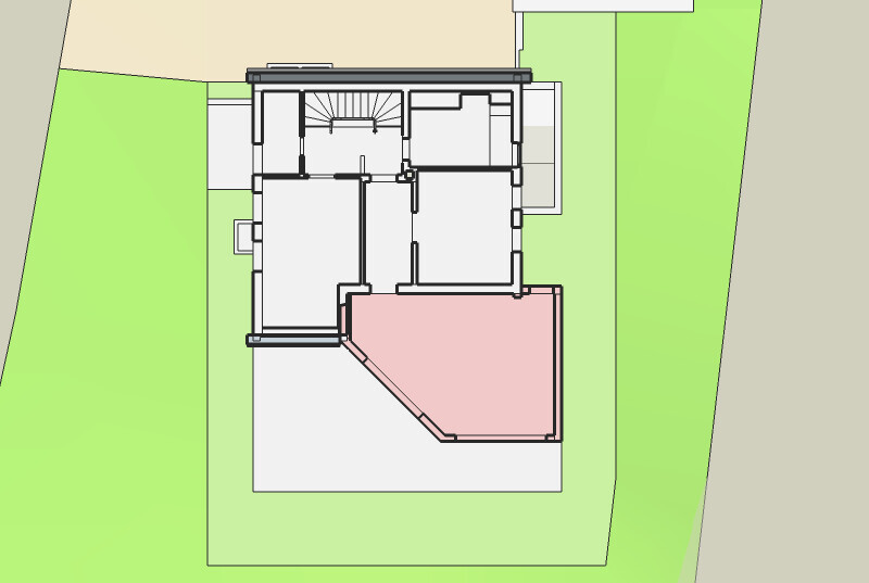

Ich bin durchaus für alle Schandtaten bereit Auch andere Ansätze, böse schräge Wände oder Vorsprünge:
Grundriss eines Hauses: Mehrere Innenräume, pinker Anbau, umliegendes Grün.
Schön wäre es halt die Terrasse im Plan unten links zu haben und zum Nachbarn planrechts eher die Wände.

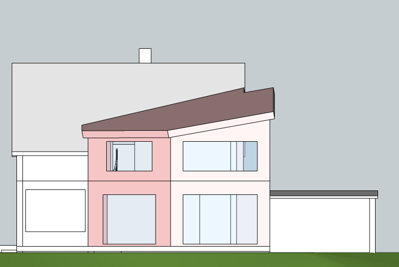

Sieht mit Schrägdach (2 x 10°-Neigung je Achse) dann so aus:
Zwei verbundene Häuser: links weißes Satteldachhaus, rechts pinkes Eckhaus mit großen Fenstern
Weißes zweistöckiges Haus mit pinkem Anbau, große Fenster, Treppenstufe, grüne Wiese.
Moderne zweistöckige Hausfront mit pinkem Vorbau, großen Fenstern und Schrägdach.
Wirkt schon recht mächtig und groß.
