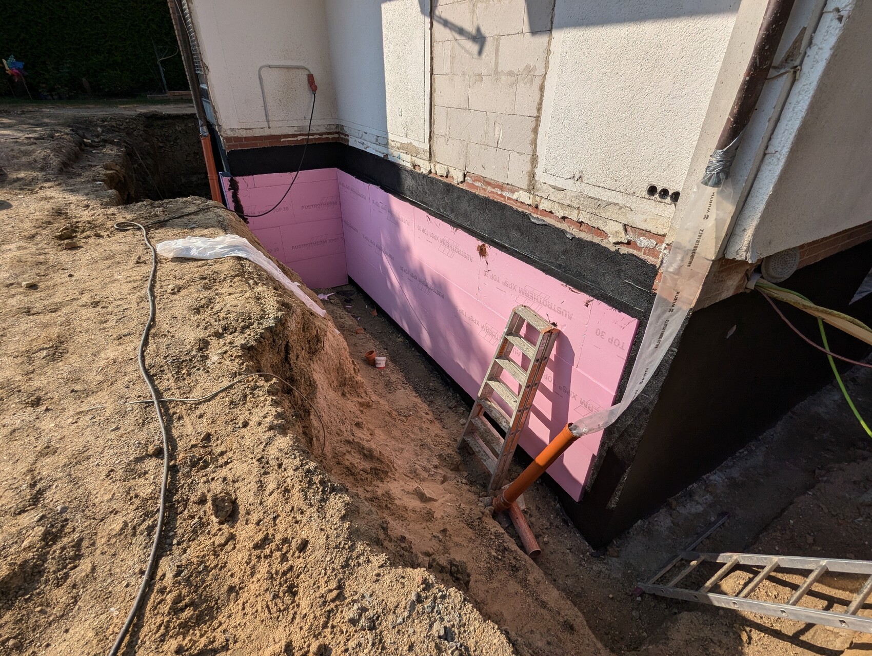

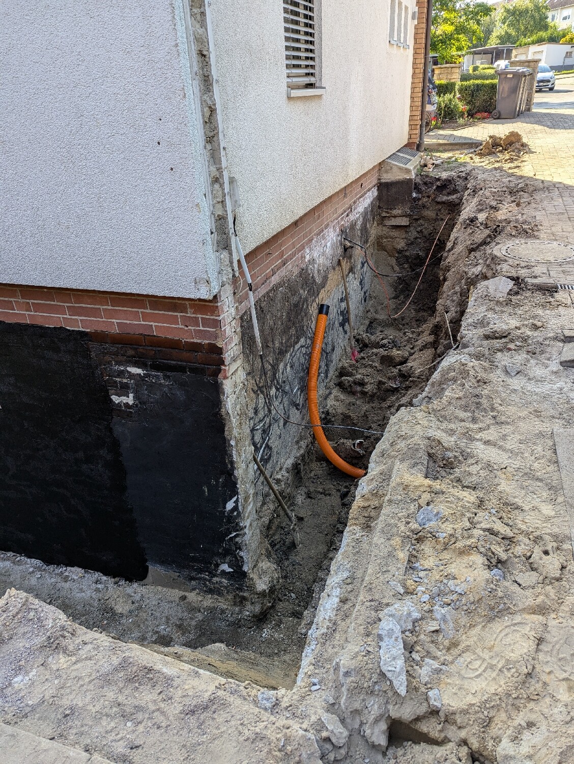

Aus Interesse, weil wir ein Haus der 50er haben und das irgendwann auch mal ansteht:
- Gab es damals schon eine Drainage, hast du dafür Bilder?
- Wie war die Mauer in der Erde bisher abgedichtet? Es sieht so aus als war die Erde direkt an den Ziegeln? Oder war da schon eine Bitumenschicht o. Ä.?
LordNibbler
26.08.24 13:23
Es gab schon eine Drainage: lose hintereinander gelegte Tonrohre im Kiesbett. Dazu ein Schwarzanstrich (vermutlich Bitumen).
Im Sockel-Sichtbereich sind Klinkerziegel, im Erdreich Kalk-Sand-Steine.
Es wurde vermutlich wieder der Lehmboden eingebracht und nur in einem kleinem Streifen um das Haus herum ist sickerfähige Erde zu finden.
Beim Ausbau waren die Erde und Steine (z. b. Kellertreppe) deutlich durchfeuchtet, während die Drainage innen sogar trocken war.
Wir hoffen, dass eine neue Drainage und die Abdichtung gegen drückendes Wasser in Kombination einen deutlichen Unterschied im Keller machen wird.

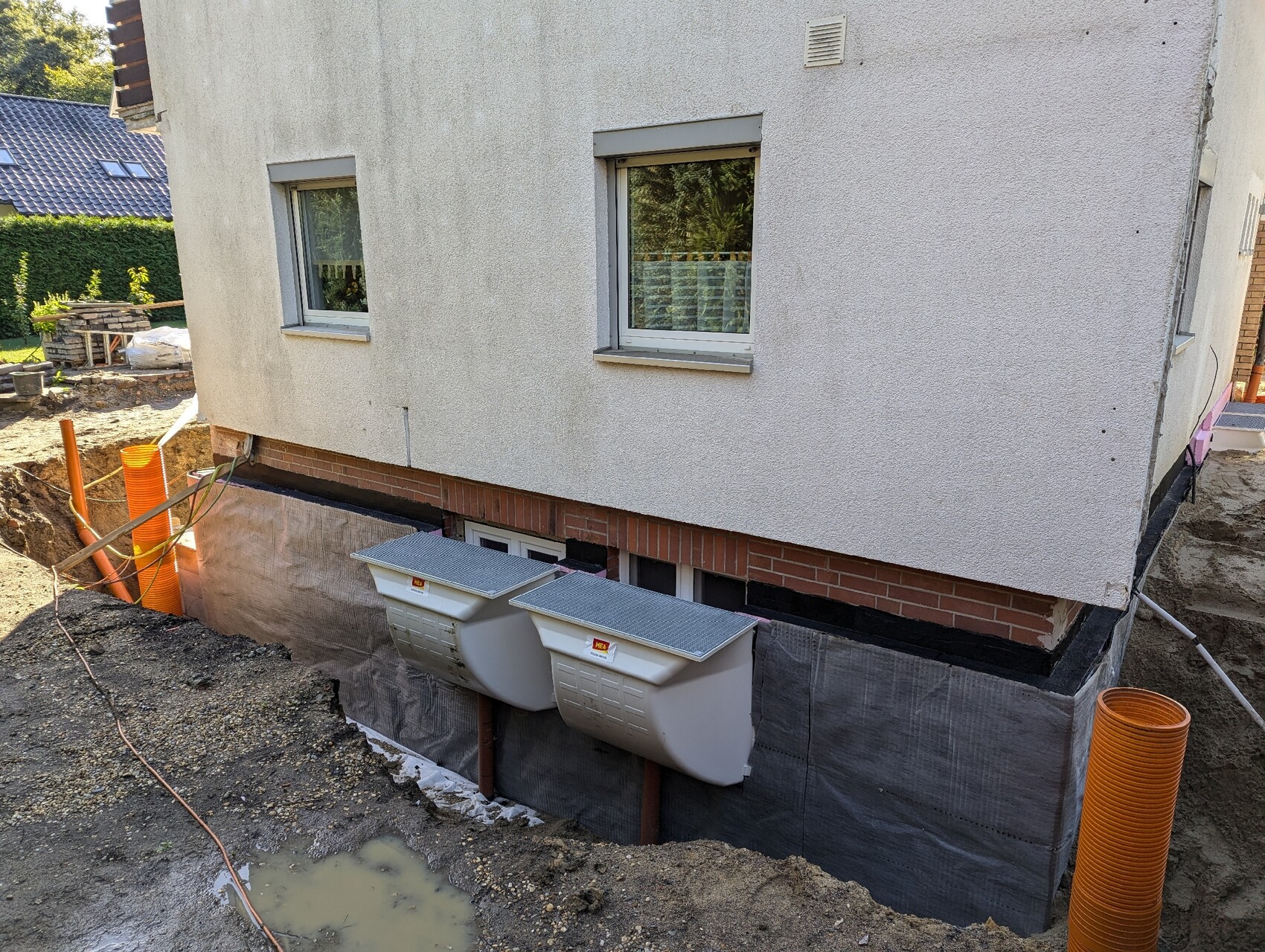

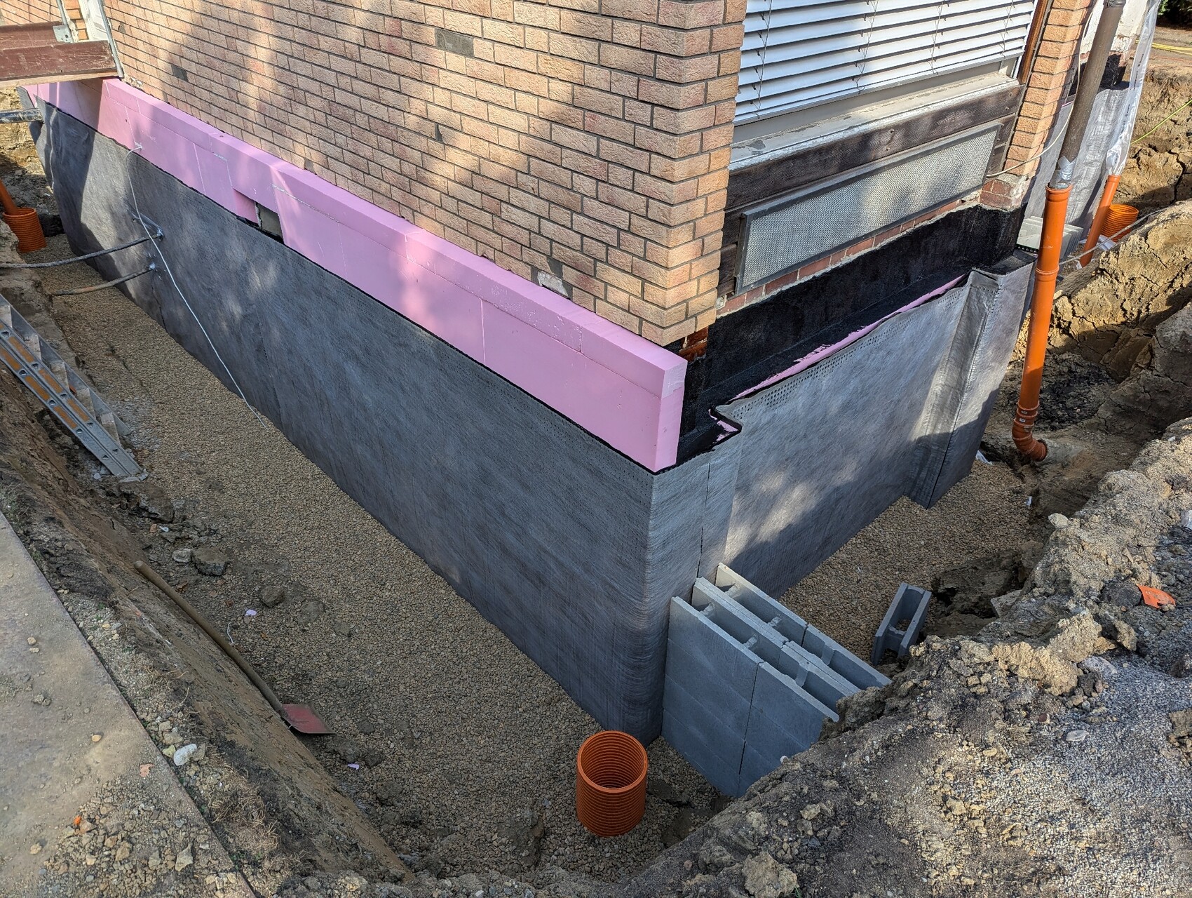

Inzwischen wurde einmal um das gesamte Haus gegraben.
Tiefgrabung neben dem Hausfundament mit orangefarbenem Schlauch und Erdarbeiten im Hof.
Dann der Keller neu abgedichtet und gedämmt.
Außenfundament: rosa Dämmplatten an Mauerwerk, Graben, Leiter, Bauabdichtung sichtbar
Die Drainage ausgetauscht und alles wieder neu verfüllt.
Außenfundament eines Backsteinhauses, rosa Dämmplatten, Abdichtung, Baugrube, orange Drainagerohre
Neue Lichtschächte waren ebenfalls nötig.
Außenansicht eines Hauses im Bau; Kellerabdichtung freigelegt, zwei Entwässerungsbehälter und Rohre.

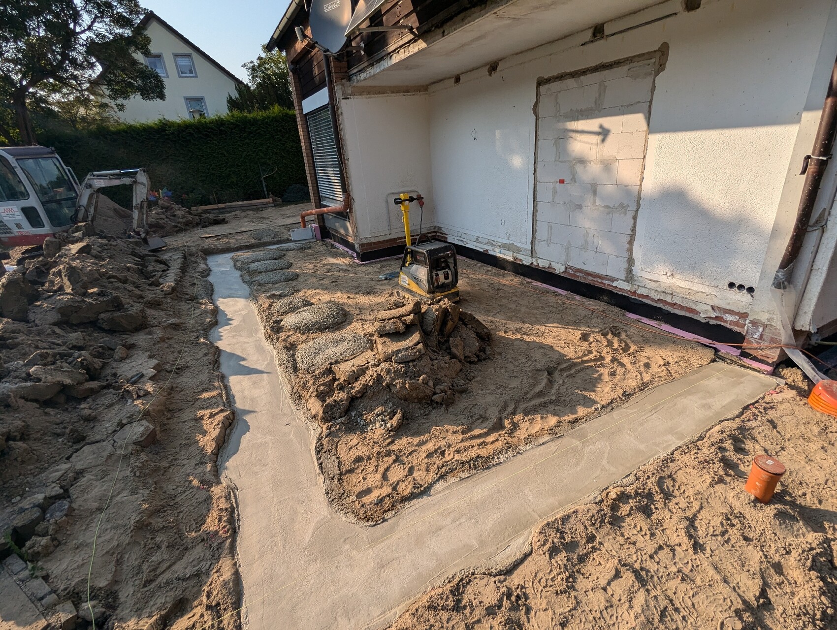

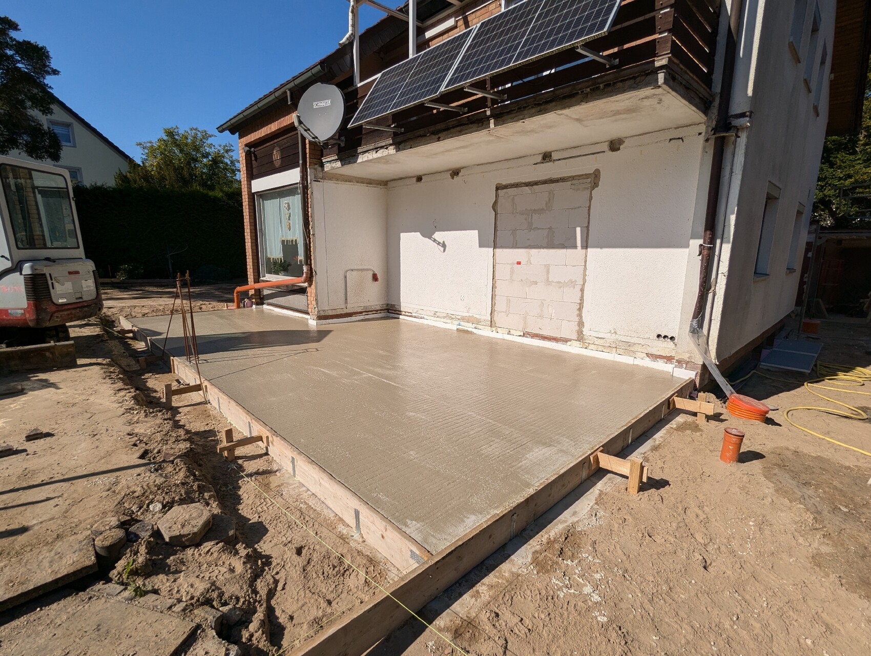

Für den Anbau eine Frostschürze.
Baustelle vor einem Haus: Sand, Graben und eine Rüttelplatte; links steht ein Minibagger.
und die Bodenplatte.
Frisch gegossene Betonplatte vor Wohnhaus; Baugeräte, Satellitenschüssel, Solaranlage auf dem Dach.

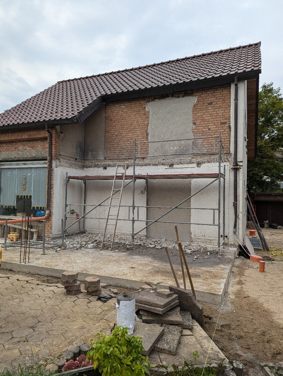

Dann wurde die Balkonplatte abgerissen.
Bauarbeiten an einem Haus: Gerüst, Bruchsteine und Baumaterial im Hof.

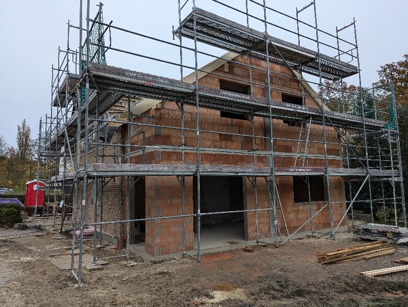

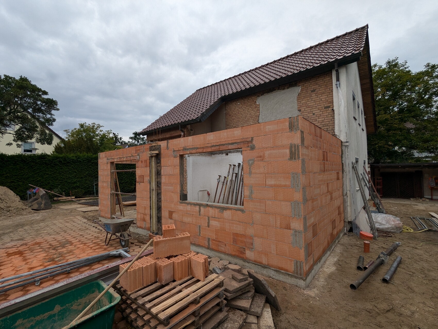

und das Erdgeschoss vom Anbau gemauert.
Neubau-Anbau aus Backstein an bestehendem Haus; Baustelle mit Ziegeln und Werkzeug.

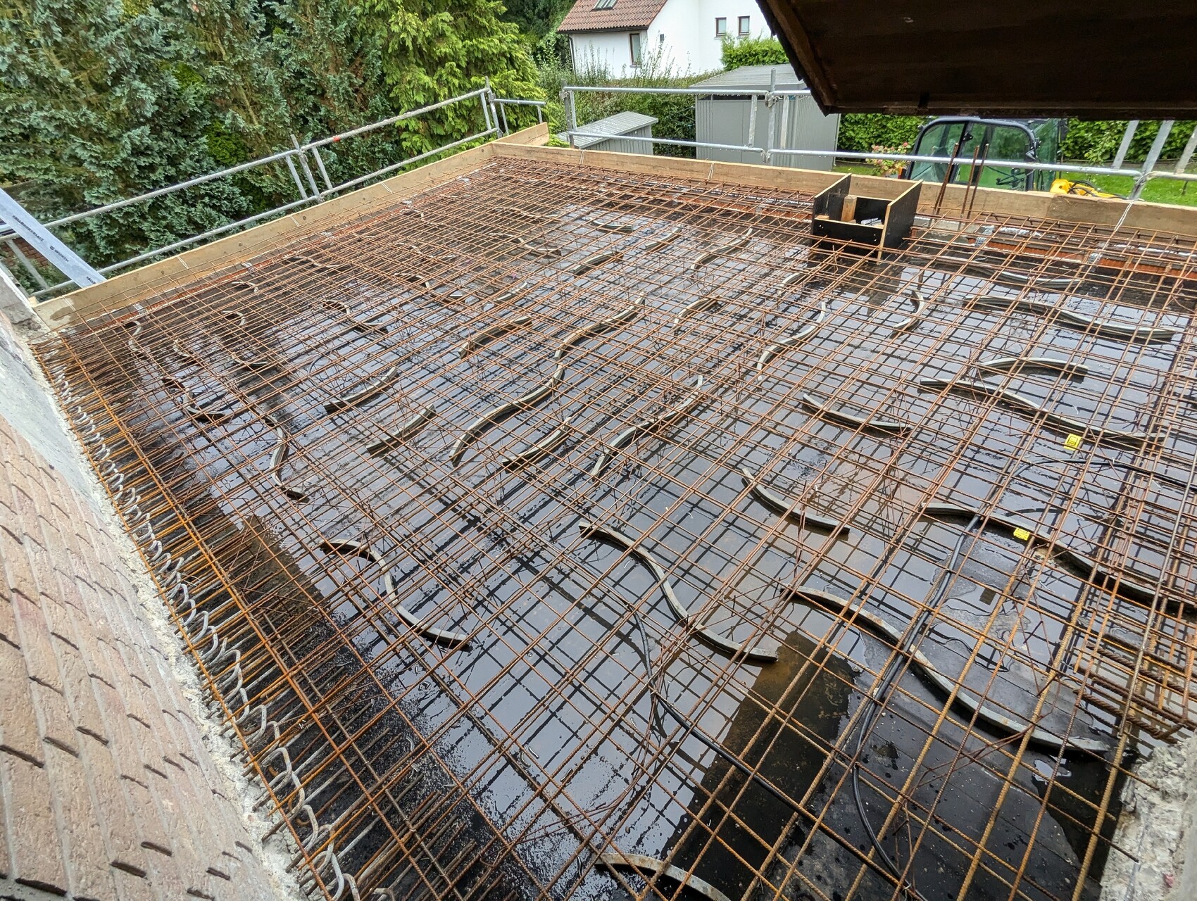

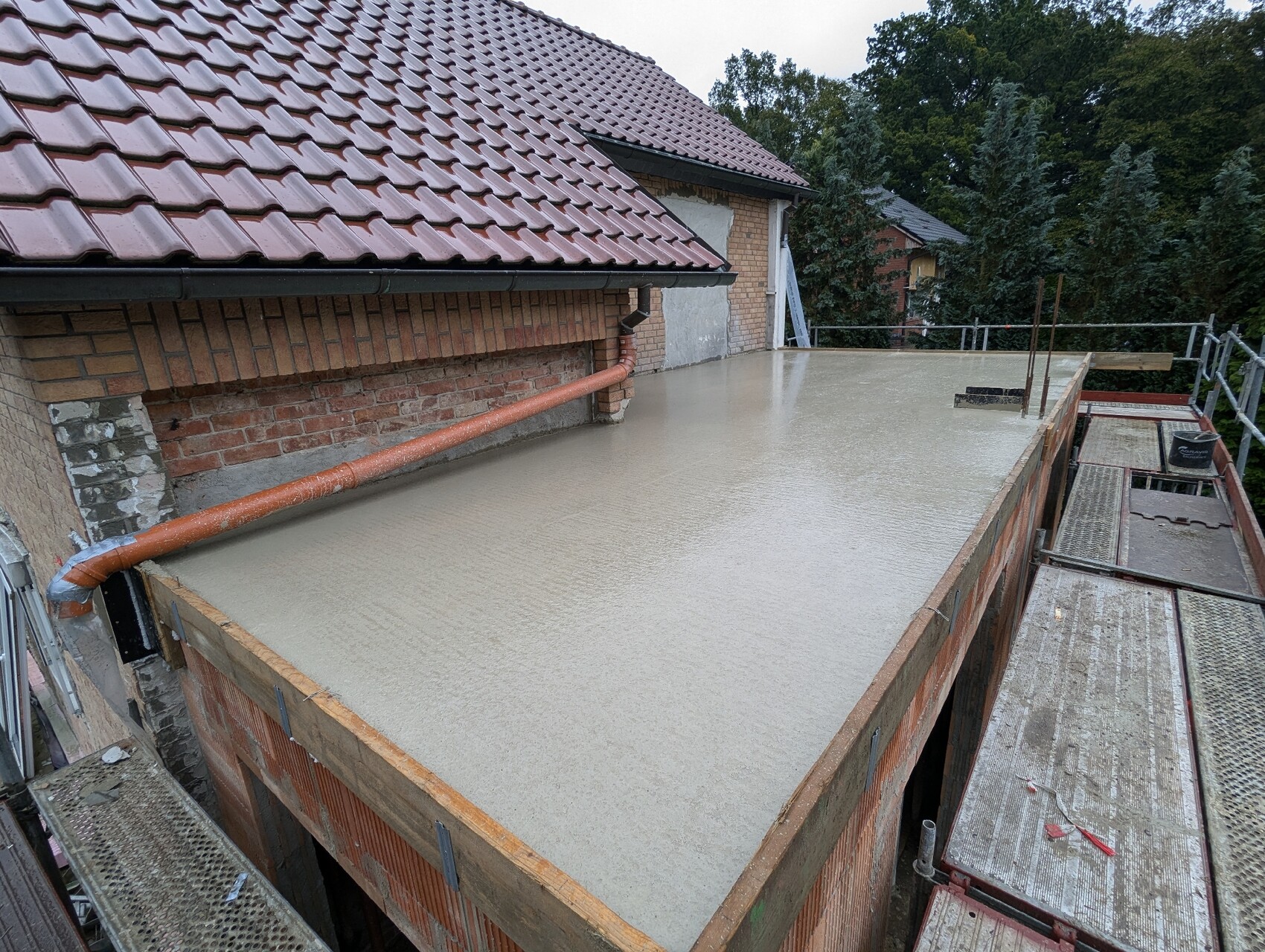

es folgte Schalung und Bewährung für die Geschossdecke.
Auf einer Dachterrasse liegt ein Bewehrungsstahl-Gitter über schwarzer Abdichtung, Holzrand und Gerüst.
Die heute nun frisch betoniert ist.
Neue Betonbodenplatte auf Anbau; Ziegelwand, rotes Ziegeldach, orange Regenrohr, Baugerüst.
Nächste Woche wird das Obergeschoss gemauert, sodass bald der Zimmerer mit dem Dach beginnen kann.

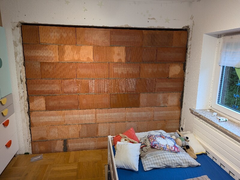

Kleines Zimmer mit freigelegter Backsteinwand, Bett mit Kissen und Stofftiere, Fenster rechts.

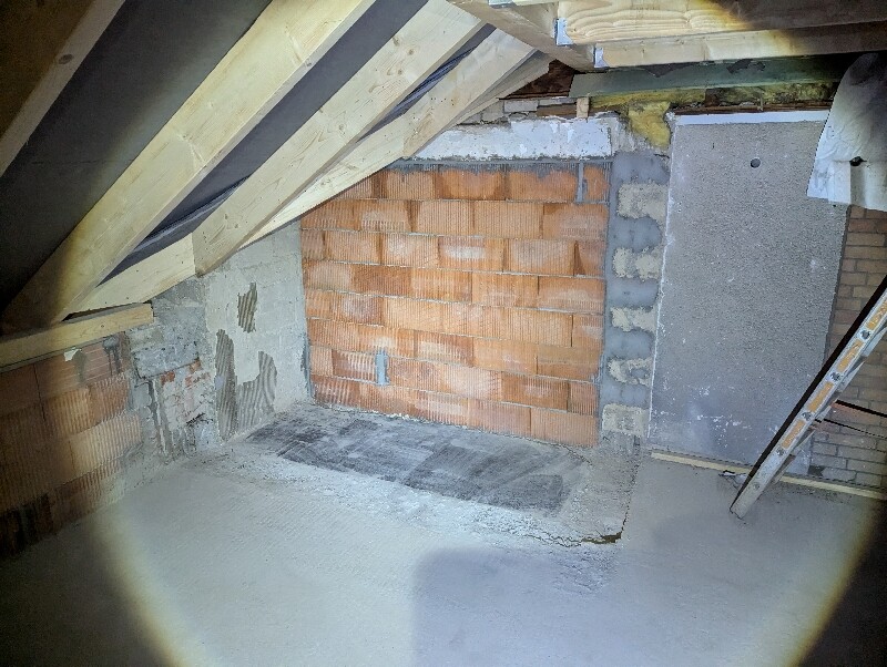

Im alten Kinderzimmer einen Bereich für den Anbau abgetrennt.

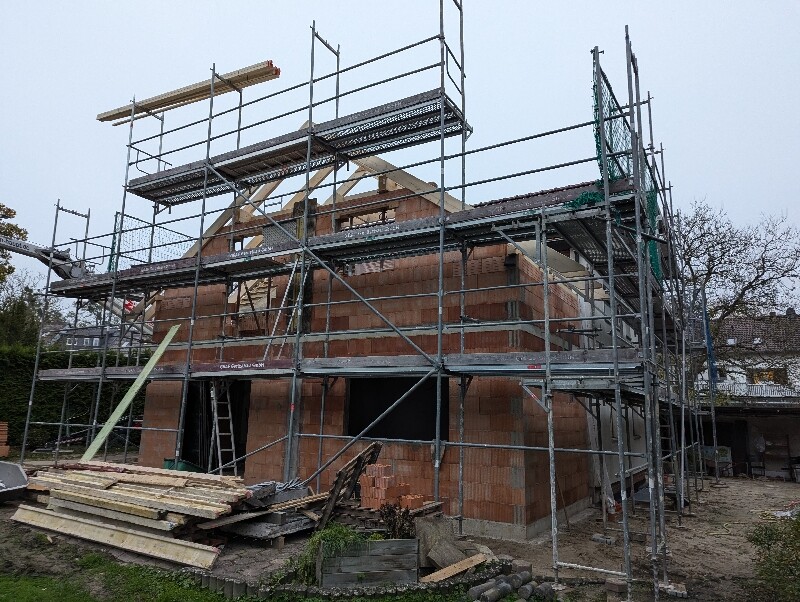

Roter Ziegel-Rohbau eines Hauses mit Gerüst; Fensteröffnungen und Baumaterial davor.
Das OG wächst.

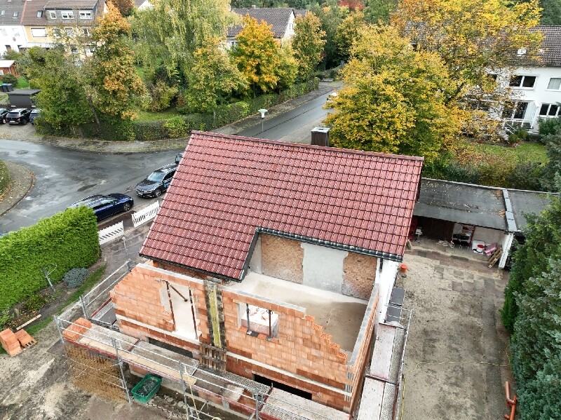

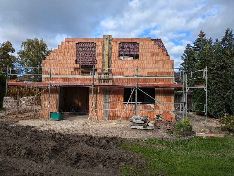

Dach wird gestellt.
Rohbau eines Ziegelhauses mit Gerüst; offener Eingang, Bauholz vor dem Haus

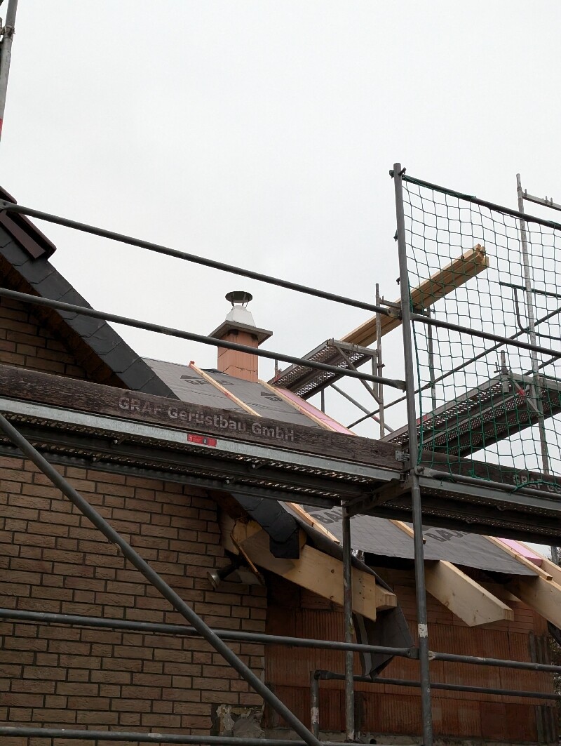

Giebel fertig gemauert.
Baugerüst vor einem Wohnhausdach; Holzlatten, Ziegelwand und Dacharbeiten.
und ein neuer Schornstein
Dachboden mit Holzbalken, Backsteinwand, Betonboden und Leiter.
Rückseite vom ersten Bild. Hier wurde der Vorsprung entfernt.

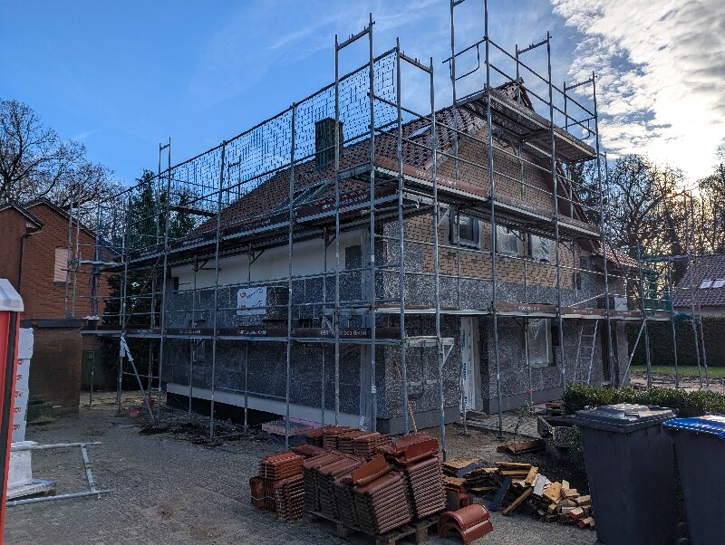

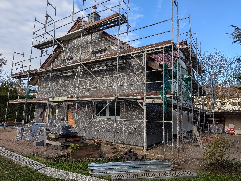

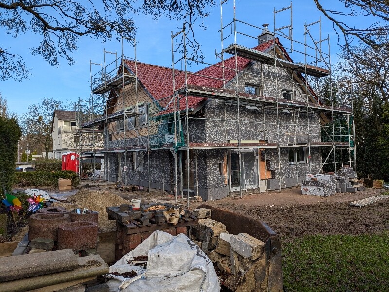

Das Dach vom Anbau ist gedeckt, alle Fenster im Bestand getauscht und im Anbau eingebaut.
Der Fassadenbauer hat den Anbau gedämmt und arbeitet sich am Bestand voran.
Zweigeschossiges Haus im Rohbau mit Gerüst rundum und Baumaterialien davor
Mehrstöckiges Haus mit Gerüst, Bauarbeiten und Baumaterialien im Hof.
Zweigeschossiges Haus mit Gerüst und Baustellenmaterialien an der Fassade
