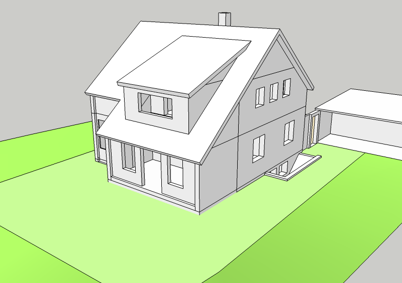

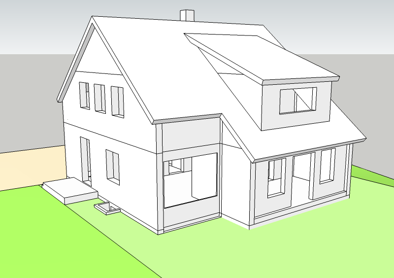

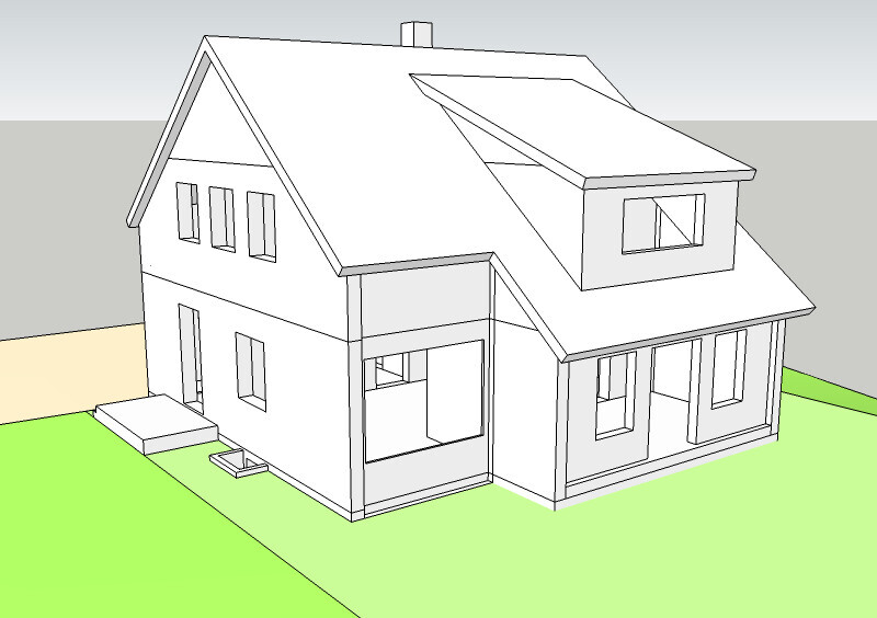

Neue Idee einer "seriösen" Variante, die größenmäßig reichen würde.
Das Dach einfach nach unten verlängern, damit ergibt sich die Größe des Wintergartens im EG von allein. Im OG durch eine Gaube den Raum nutzbar machen.

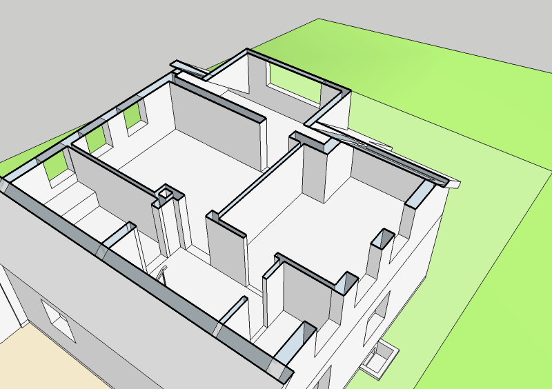

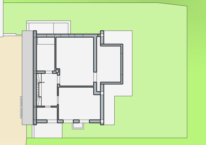

Schnitt auf 1,8m Höhe. Bei Bedarf ließe sich noch ein Flur vom Schlafzimmer (planoben-Mitte) abtrennen, um zum neuen Zimmer zu kommen.
Ohne Flur wäre es nur das Arbeitszimmer, mit Flur kann man bei Bedarf ein Gästezimmer oder weiteres Kinderzimmer erzeugen, ohne ein Durchgangszimmer zu haben.

Die Gaubengröße/Gaubendachwinkel und Fensteranordnung/-Größe ist nur exemplarisch und bedürfte einer gestalterischen Optimierung.

Dann wird das Gaubenzimmer das zukünftige Arbeitszimmer?
Also wenn der Platz reicht, ist das eine schöne Idee, die ich auch von außen angenehm finde. Der Anbau fügt sich harmonisch ein und dominiert auch nicht das gesamte Gebäude.
Tamstar
Ich finde die Variante auch gut. Aber lohnt sich das? Der Platzgewinn ist ja überschaubar, eigentlich nur der Balkon, oder?
