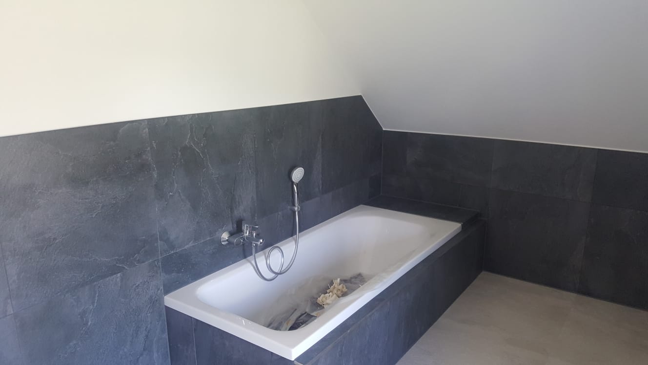

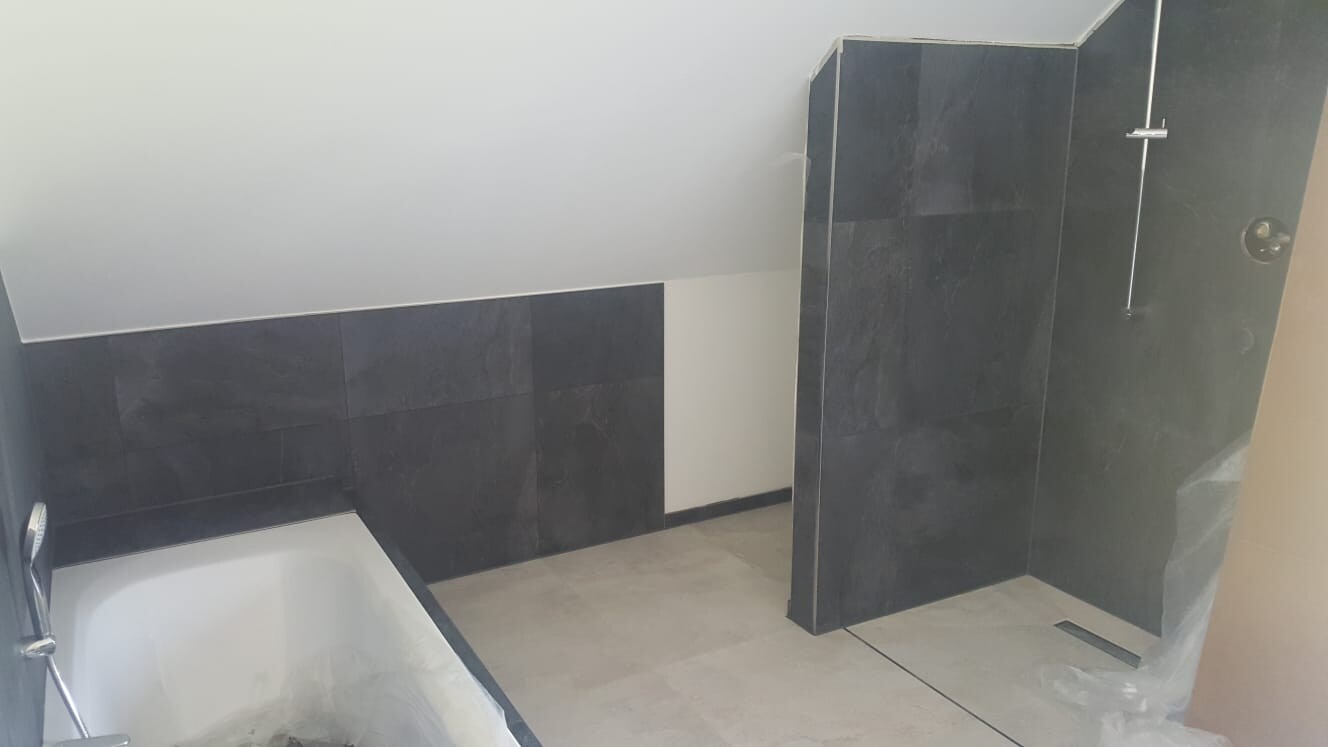

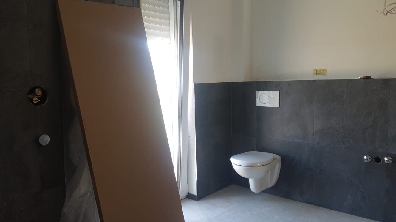

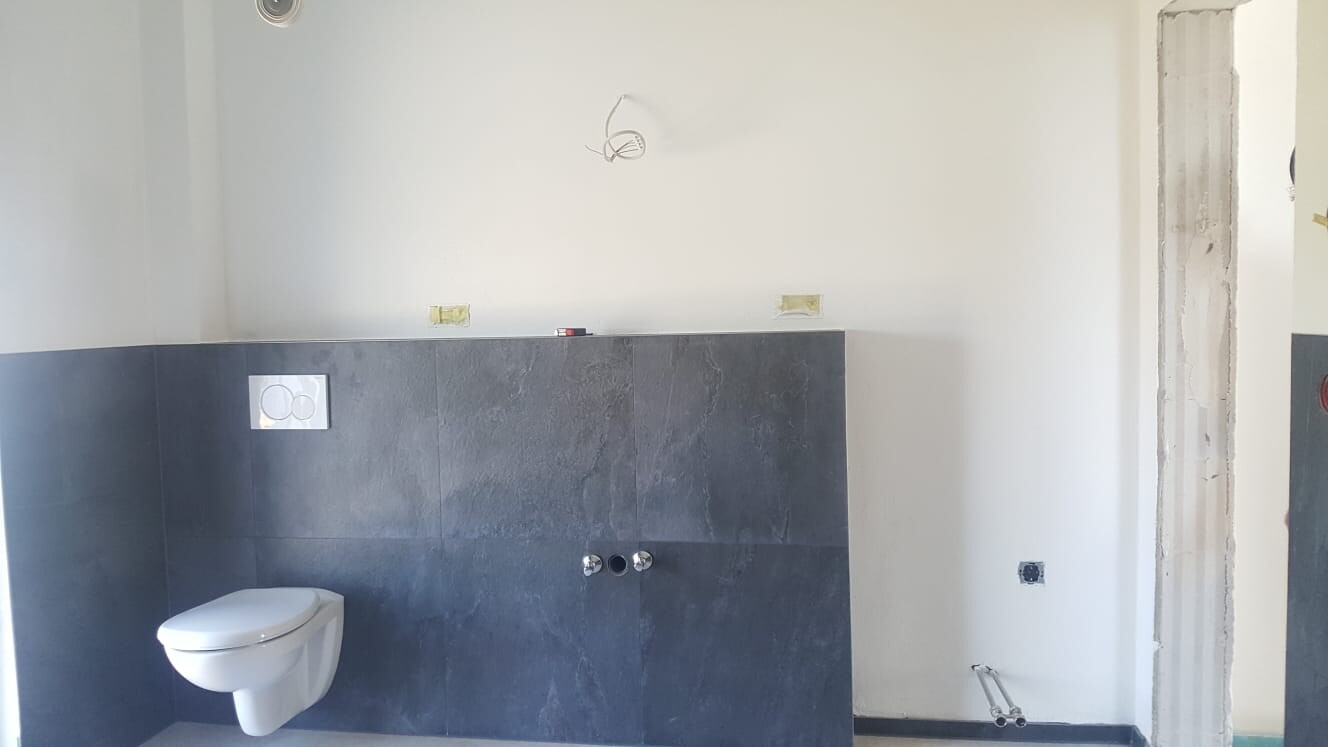

Das Bad haben wir etwas anders als im „Mustergrundriss“ gemacht. Auf so kleinem Raum muss man etwas platzsparend Bauen...
