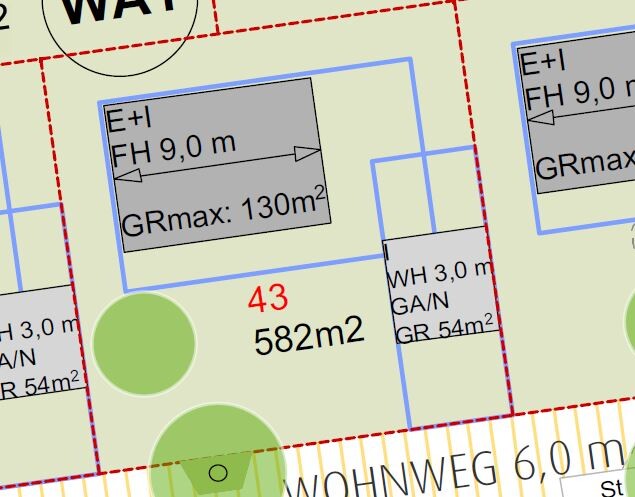

Kannst Du bitte auch die Grundstücksskizze mit dem Haus einstellen?
