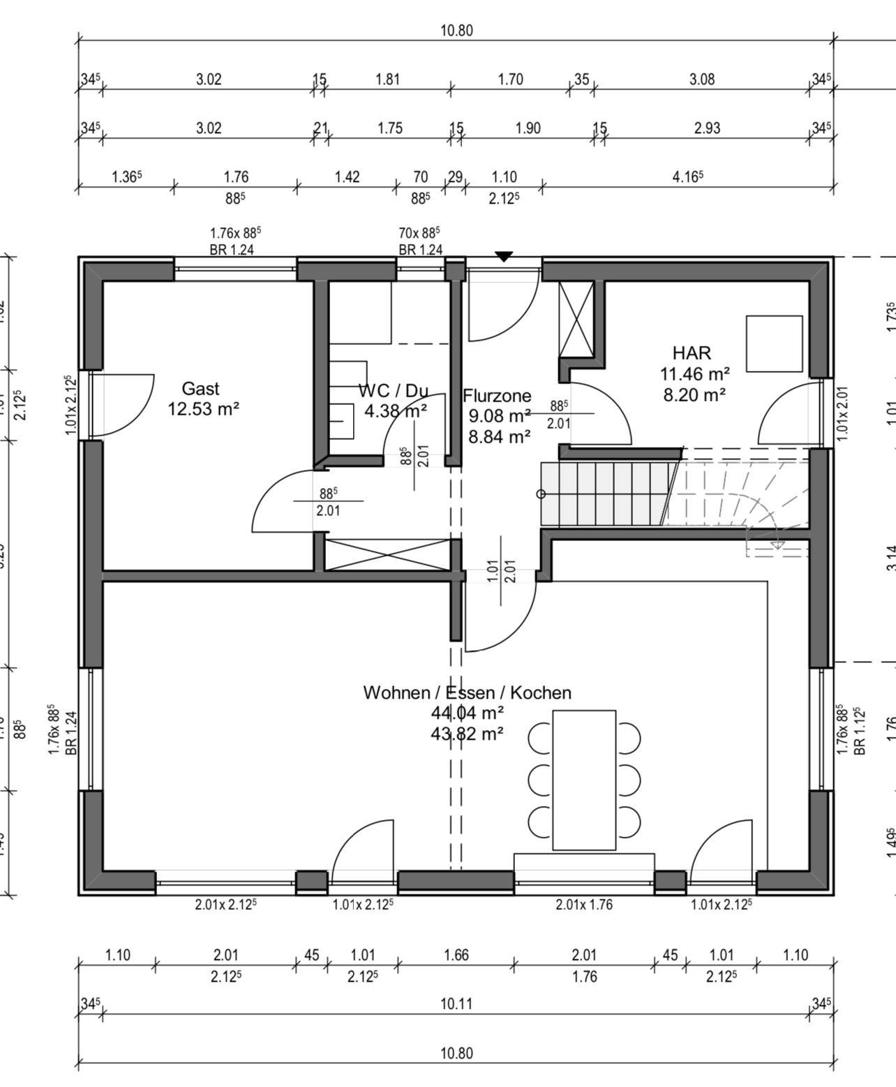

Ok. War so nicht im Plan.
Die 45cm sind aber zu wenig, um gemütlich sitzen zu können. Davon abgesehen muss der Esstisch dann fast komplett an die Wand geschoben werden (wenn wir auf dem Foto).
Das Beispiel auf dem Foto ist nicht nutzbar for den Esstisch.
Hier ist der Grundriss im EG mit eingezeichneten Esstisch. Wenn er längst steht sollte man gut „einsteigen“ können.
Grundriss eines Hauses: Offener Wohn-/Ess-/Kochbereich, Gästezimmer, HAR, Flur, WC/Du, Treppe.
Arauki11
Das ist zu ungenau. Wie lang ist der Tisch bei den sechs eingezeichneten Gästen und wie weit genau steht er dann weg von Außenkante des 30cm in den Raum ragenden Sitzfensterbrett, damit man daran halbwegs gut sitzen könnte, ohne den Tisch zu schieben. Wieviel Platz bleibt dann auf der anderen Seite z.B. bei geöffnetem Kühl-/Küchenschank? Das ist dann der einzige Zugang zur Küche !
JoschNeubau24
Habe die Maße nicht mehr genau im Kopf, müsste aber 1,80 m Länge haben. Wenn das Sitzfenster 30 cm rausstehet und der Abstand zum Tisch 10cm beträgt kommen wir auf 2,20 m. Der Raum hat 4,75 m und somit bleiben bei geöffneten Kühlschrank ca. 1,35 m. Ist jetzt alles grob überschlagen, aber sollte tatsächlich passen.
Arauki11
Echt, das reicht ?
Ich sehe gerade, dass die Küche 60cm tiefer ist.
Nochmal, ich will Dir das nicht ausreden, komfortabel ist es jedoch keinesfalls und ich verstene nicht, dass man sich für so etwas die ohnehin enge Kiste noch mehr verschmälert und das beziehe ich genauso aufs Budget hinsichtlich einer Kontrollierte-Wohnraumlüftung im Neubau Kfw40.
Ich würde mir auch die anderen Hinweise hier ganz genau und wirklich selbstkritisch durchdenken BEVOR ich loslege.
Vor allen Dingen würde ich mit meiner Frau klären, was die nächsten 3o Jahre mehrmals täglich Stosslüften bedeutet.
Oben schreibst Du wg. Tisch "müsste", danach dann aber "passt". Das würde ich ganz genau prüfen.
