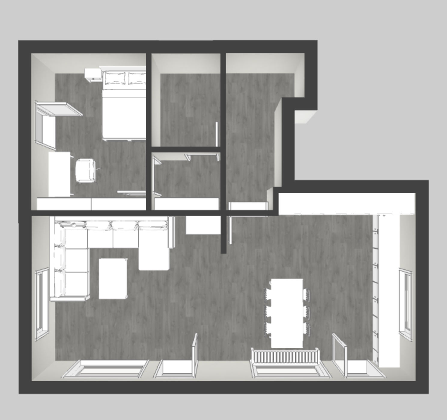

Ich denke, dass Du bei Deinen Anforderungen hinsichtlich verfügbare Fläche doch ganz genau planen solltest, wo-was genau hin kommt und das jeweilige Möbelstück bestenfalls bereits mit Maßen kennen. Deine Fläche ist überschaubar aber ausreichend, sie muss aber mit echten Möbeln geplant sein, sonst passiert ja dieser ungewollte Schnitzer, den Du dann mangels Fläche eben nicht mehr viel ändern kannst.
Heute unterwegs hatte ich tatsächlich nochmal Deinen Esstisch beim Betreten des Allraumes vorgestellt. Für mich würde der Tisch direkt vor die Fensterfront geklebt wirken, als würdet ihr gerade umräumen und hättet den Tisch dort kurz mal hingeschoben. Ich halte das daher für eine vollkommene Fehlplanung. Vor einem "normalen" Fenster mit hoher Brüstung könnte es noch aussehen wie gewollt aber nicht mit einem niedrigen Sitzfenster. Ich habe es ja in etwas so ähnlich hier, weshalb ich Dir das so deutlich zu sagen versuche, dass das keine gute Idee ist.
Diese Hausseite ist doch Süden und wohl auch die mit Ausblick. Warum das Fenster nicht weiter Richtung Wohnzimmer rücken, also in gerade Linie zum Hauseingang und dafür dann ein gutes Stück breiter, damit man richtig großzügig rausschauen kann? Nur mal ein Gedanke.

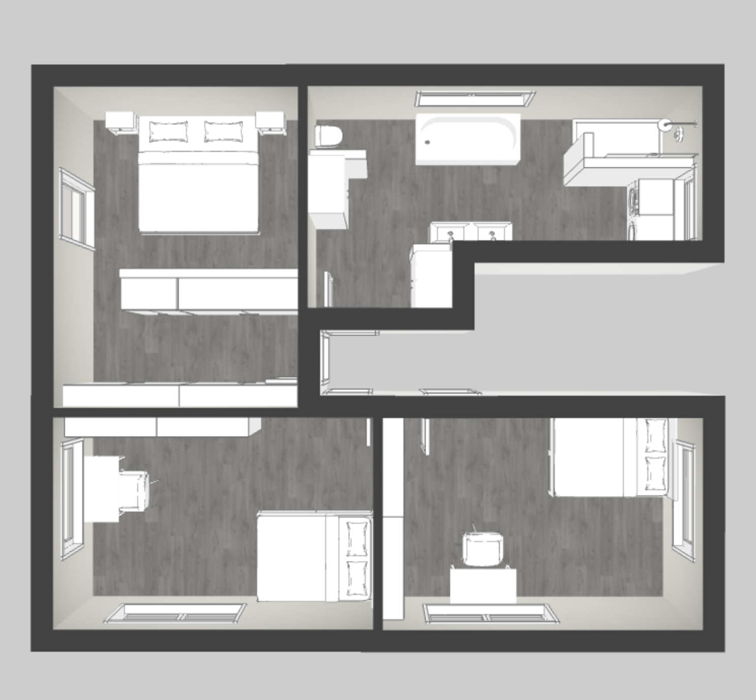

Danke erstmal für das weitere Feedback. Ich habe jetzt nochmal versucht den Grundriss nachzuzeichnen und zu möblieren (mit dem nötigsten). Wände sind bis auf die Zwischenwand im Schlafzimmer alle gleich. Fenster habe ich einige entfernt bzw. mit Brüstung ausgeführt.
Das mit dem Sitzfenster können wir aus Kostengründen für die Kontrollierte-Wohnraumlüftung gerne nochmal überdenken, aber ich weiß nicht was da alleine aufgrund des bereits ausgestellten Gebäudeenergiegesetz Nachweises noch auf uns zukommen könnte.
Wie könnte denn die Südseite alternativ ohne Sitzfenster aussehen? 3x2m Fenster? Wir finden besonders Festverglasungen schön.

Das Bad im Og musst du definitiv überarbeiten.
Und pass die Fensterformate an das sie gleich sind. Tut der Symmetrie der Außenwände gut.
Ansonsten sieht es doch okay aus.

Ich würde lieber einen handgezeichneten Plan mit exakten Maßen nutzen. Diese auf dem PC erstellte Vogelperspektive ist zusätzlich zwar ganz nett, die Bibel sollte für uns Laien aber eher der genau gezeichnete Grundrissplan sein.
Nach wie vor ist der Tisch direkt am Fenster. Wäre mein Tisch hier nicht so schwer hier würde ich es echt mal simulieren und Dir ein Bild davon schicken, damit Du den Fehler erkennst. Wenn ich mich heute (Winter) direkt vor die Scheibe setze kann ich direkt schon die Nierenschmerzen fühlen. Vergiss das, zudem ist es maximal unbequem.
In Deiner aktuellen Draufsicht des EG sieht man aber gut, dass da nicht viel Platz für Spielereien ist. Vlt. findet hier auch Jemand eine Option mit nur einer Terrassentür. Wir haben hier zwar auch zwei und viel Platz aber wir nutzen nur die eine Tür.
Aktuell kannst Du im Allraum fast Nichts an eine Wand stellen, das sollte Du genau prüfen. Ich denke, dass der Esstisch eher quer stehen sollte bei diesen Raummaßen und dann vlt. auch die Küche etwas anders werden sollte.
