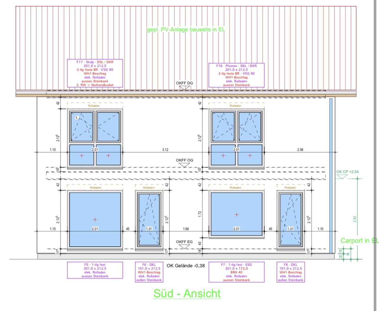

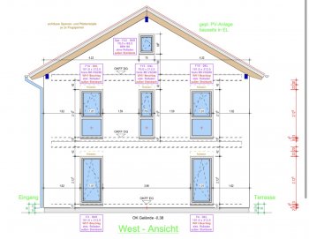

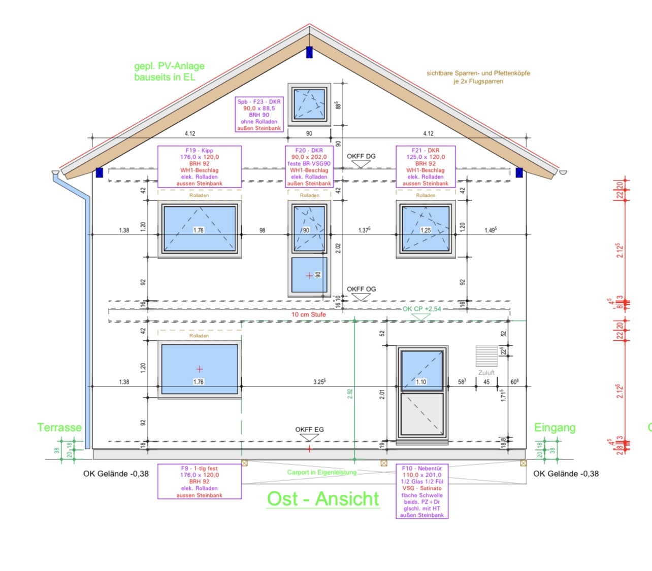

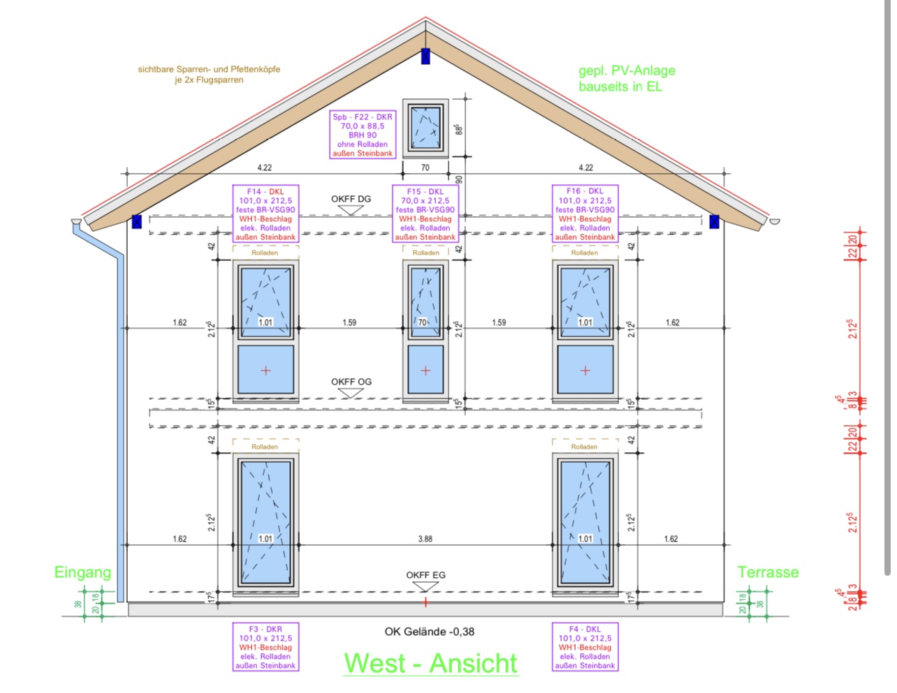

Ich würde wohl die Hälfte der Fenster überdenken. Ich bin ein Fenster- und Lichtfreund. Aber über einem Bett oder Wanne hat ein Fenster nichts zu suchen. Das Lüftungsproblem hast Du ja selbst festgestellt. Dann sehe ich keine Brüstungen, was Staufläche nimmt. (Sitz)fenster sollte man planen und nicht einfach in den Plan setzen. Mal hier, mal da: „über Bett und Wanne nehme ich mal, dann muss aber noch ein weiteres zum Lüften“ „Dann dort ein Sitzfenster zum Sitzen, dann braucht es gleich daneben ein Terrassenfenster“ So geht man nicht ran, scheint hier aber gemacht worden zu sein.
Die Südfassade wird jetzt wohl sehr „speziell“ aussehen.
Ja, und zwar zum Querlüften, wenn sich die Zimmer wegen der zu großen Fensterfronten im Sommer zu stark erwärmen. Das wird hier der Fall sein.

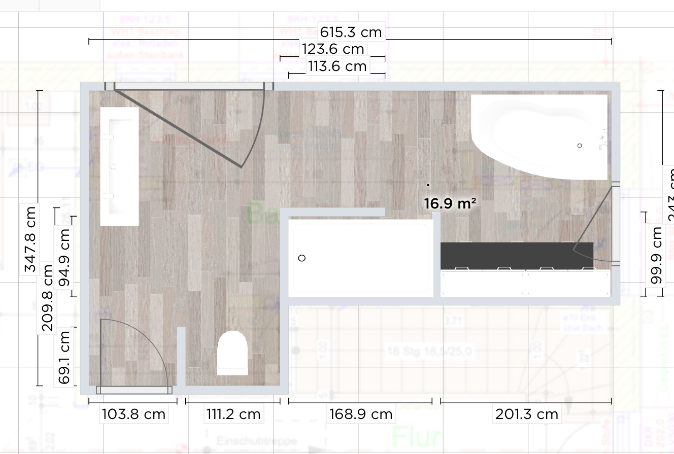

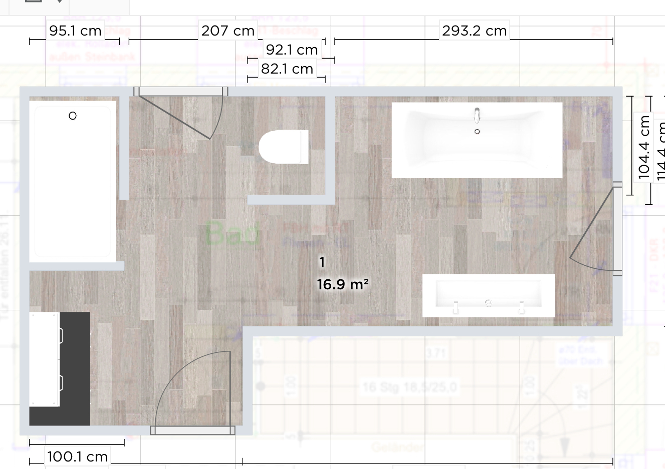

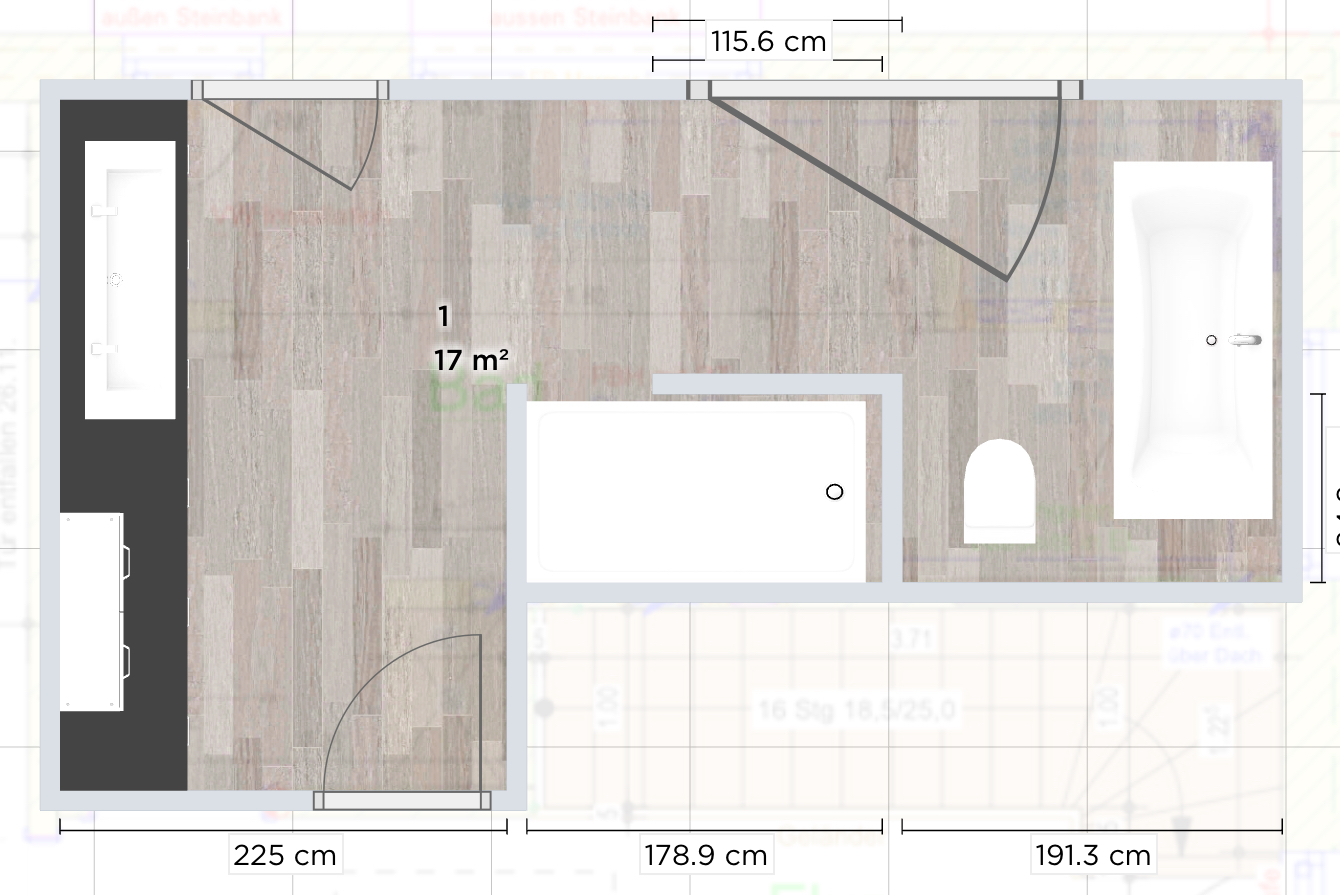

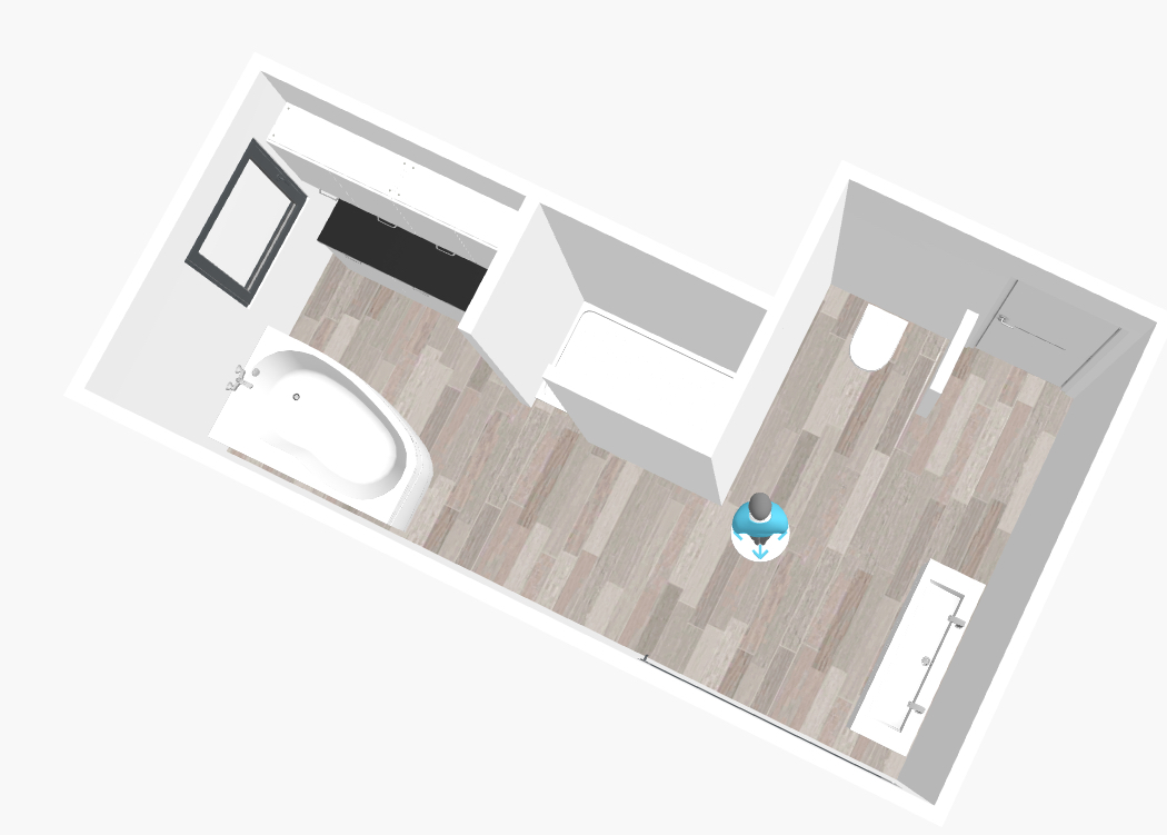

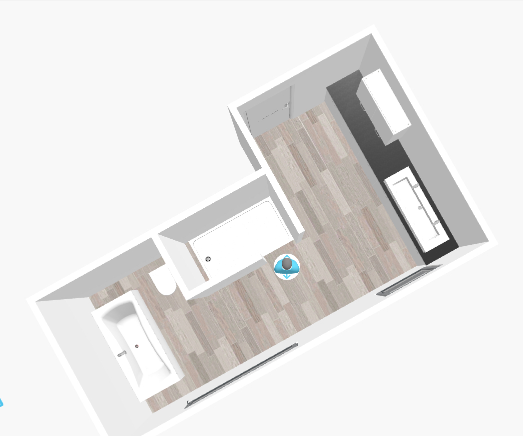

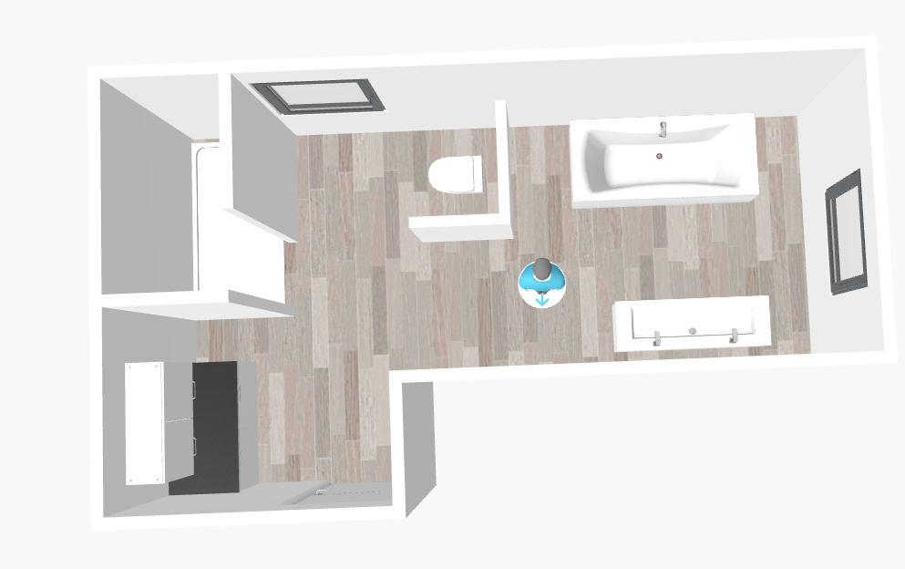

Vorweg: das Bad ist nicht sinnvoll möbliert. Es geht sicherlich besser: Toi aus dem Sichtfeld, dann braucht sie auch keine Schamwand, Doppelwaschtisch seitlich zum Fenster, Platz für Vorwand und somit auch mehr Platz für einen Spiegelschrank.
Allerdings: T ist keine Magie. T ist ein Mittel, um zu großen Bädern Struktur zu geben oder mehr installations-Wände zu bekommen.

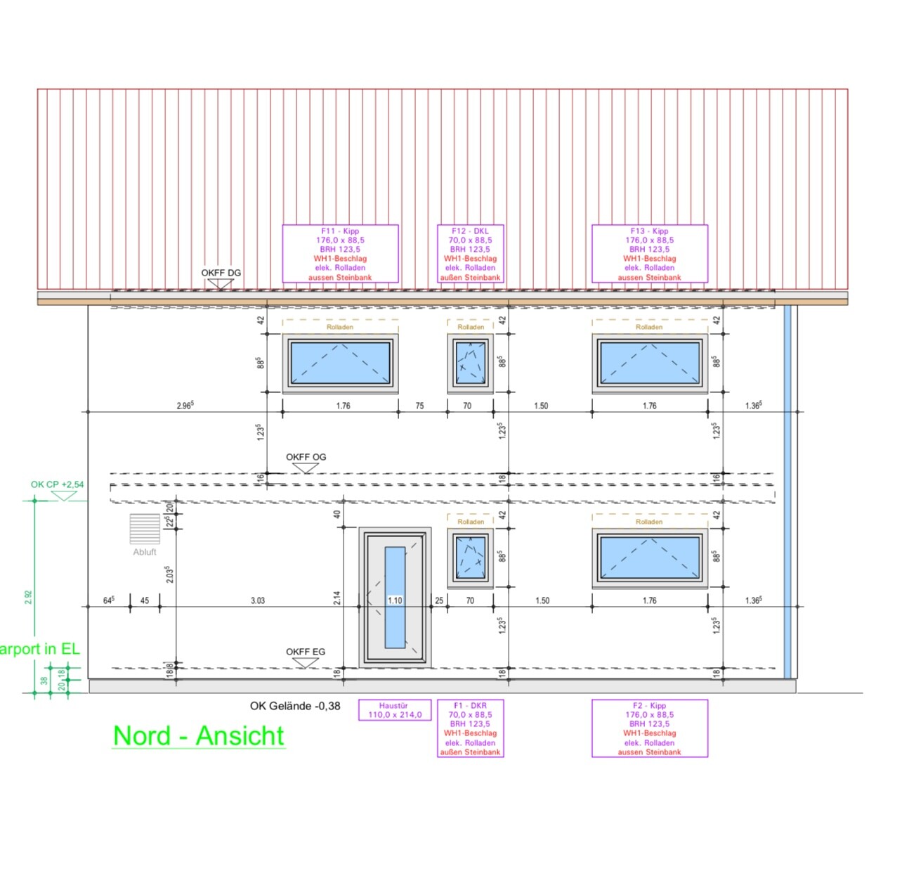

Auf Fenster über Bett und Wanne könnten wir verzichten. Im Schlafzimmer ging’s im wesentlichen auch wieder um das Thema Lüften (Querlüften) und bei der Wanne um viel Licht im Bad. Hier könnte man z.B. das Fenster der Toilette vergrößern?
Fenster der Kinderzimmer Richtung Süden auf 2x1,20m zu verkleinern wäre für uns vorstellbar. Dann sind die Fenster nach Ost/West aber wohl Pflicht damit es immer noch schön hell ist.

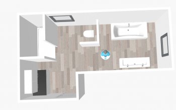

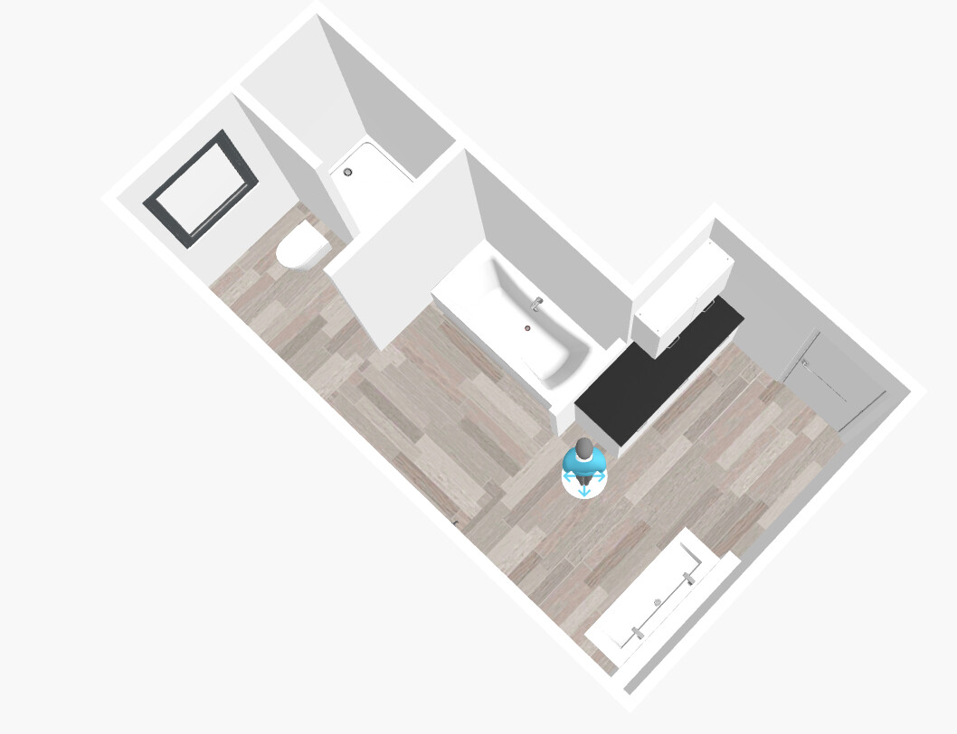

Badezimmer: hier habe ich schon viel hin und hergeschoben, finde aber keinen anderen Platz für die Toilette. Diese soll auch nicht präsent in der Mitte des Bads sein. Evtl könnte man Waschmaschine/Trockner mit Toilette tauschen?

Ost-Ansicht: Architektenplan eines Hauses mit Dach, Fenster, Eingang, Terrasse und Carport.
Westansicht eines zweistöckigen Hauses mit Dachstuhl, Fenstern, Eingang und Terrasse.

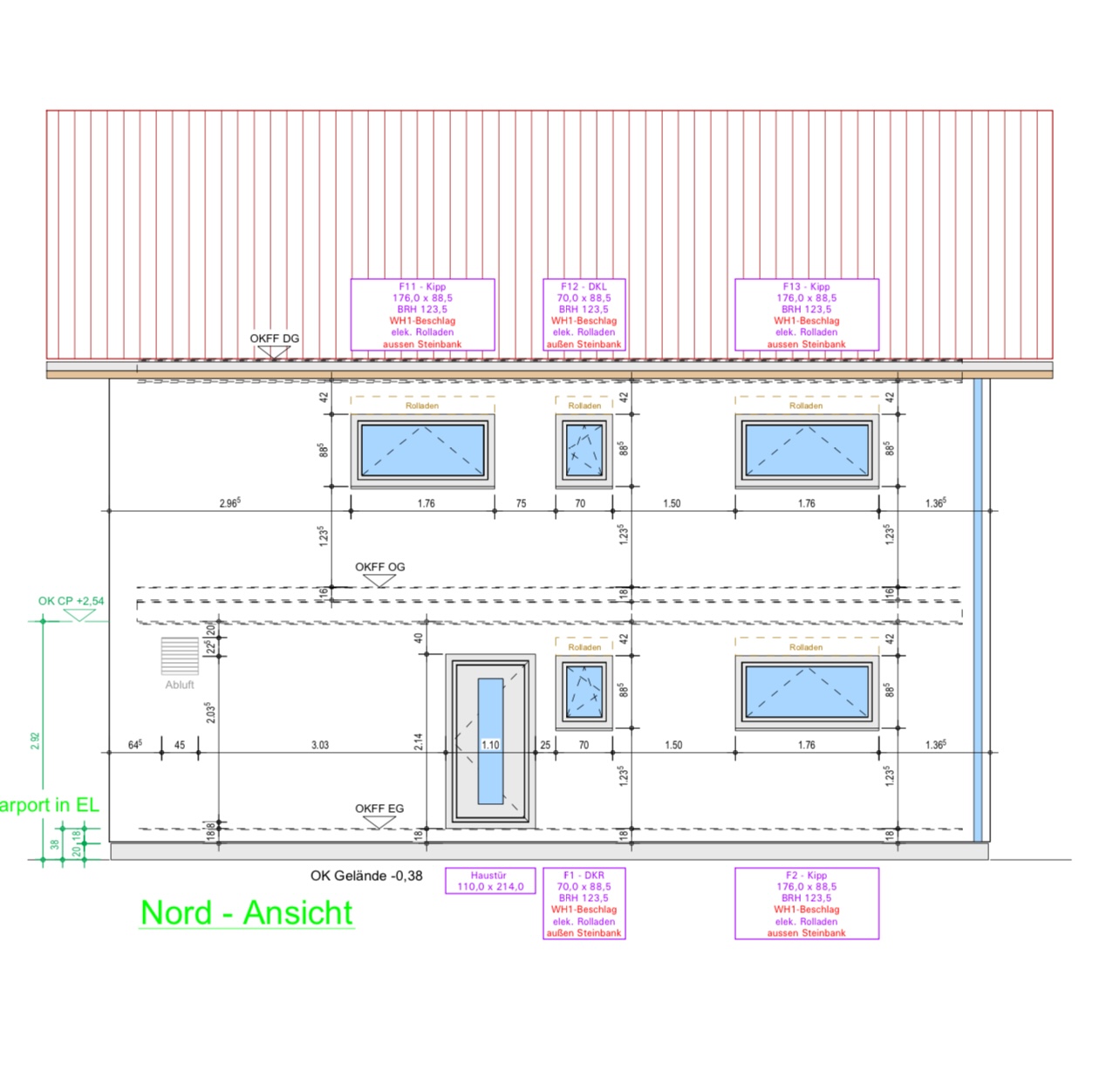

Nordansicht eines Gebäudes mit Dach, Fenstern, Tür und Maßangaben (Architekturplan).
Dort braucht Ihr aber nicht unbedingt querlüften, da das Schlafzimmer nicht Richtung Süden liegt. Zudem haltet Ihr Euch nicht, wie es gegenteilig in den Kinderzimmer ist, im Schlafzimmer auf, sodass man das Westfenster auch mal an sonnigen Tagen dicht machen kann.
Also: drei Fenster sind definitiv zu viel. Ich schau mal, ob oder wie man es verbessern kann.
Es gibt einen Richtwert, der besagt, dass man 8% der Raumfläche als Fenster haben sollte, um als Aufenthaltsraum zu gelten. Wer es gern komfortabel hell haben will, kann ja den Wert überschreiten. Die Fenster sollten also reichen. Hier allerdings zwei fürs Querlüften, da die Kinderzimmer schön im Süden liegen und die Fenster wohl auch zum Spielen offen gehalten werden. Im Süden reichen welche mit Brüstung. Allerdings würde ich das Fenster des Kinderzimmer planlinks weiter nach Mitte verschieben - gleich zu dem anderen Kinderzimmer.

Der Wohnbereich ist knapp 5 Meter breit. Da das Büro mit 3,02 RBM keinen Platz für einen 3-Meter-Schrank hat, würde ich das Büro um ca. 30-50cm verschlanken und den Flur etwas mehr Breite zum Heimkommen bieten.

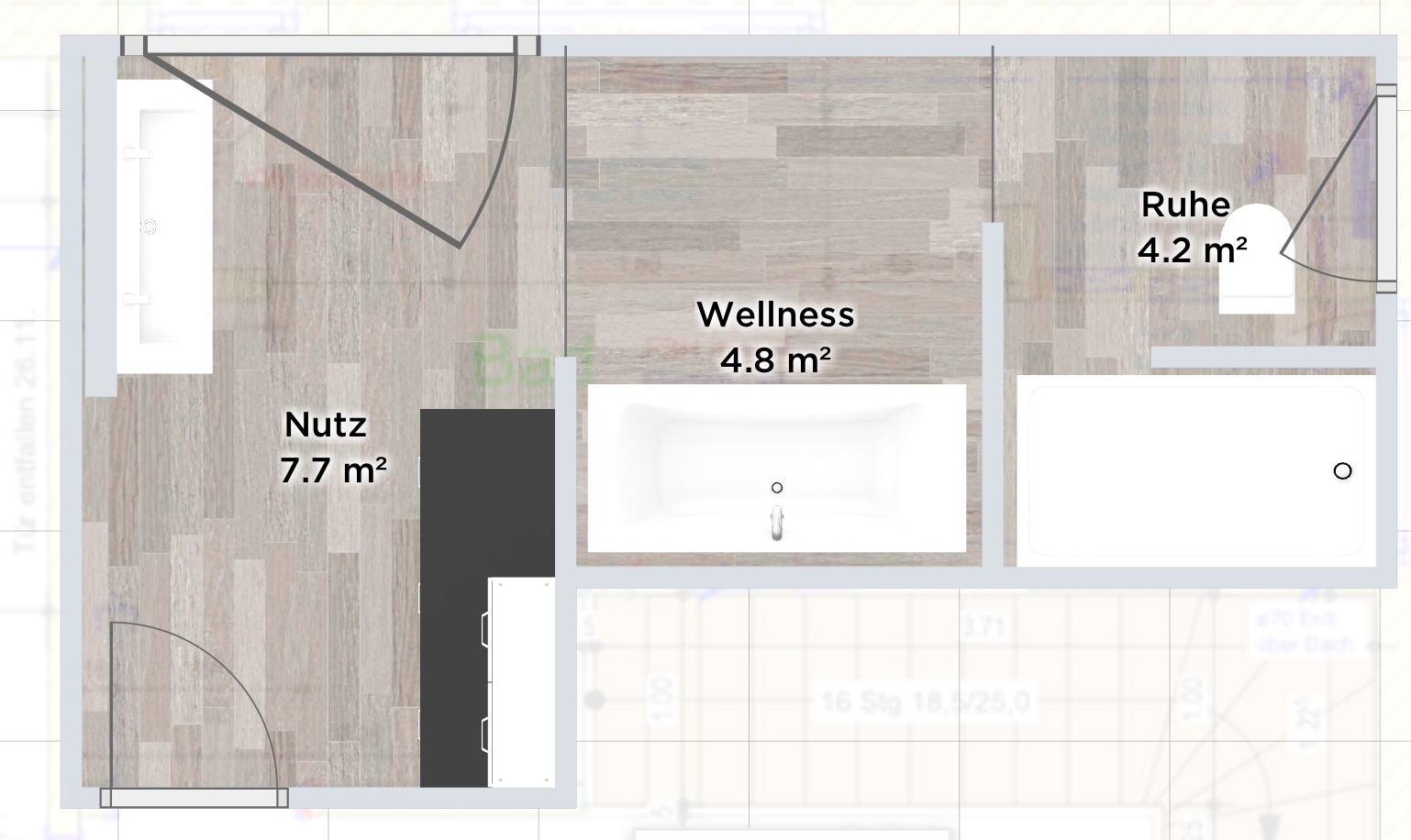

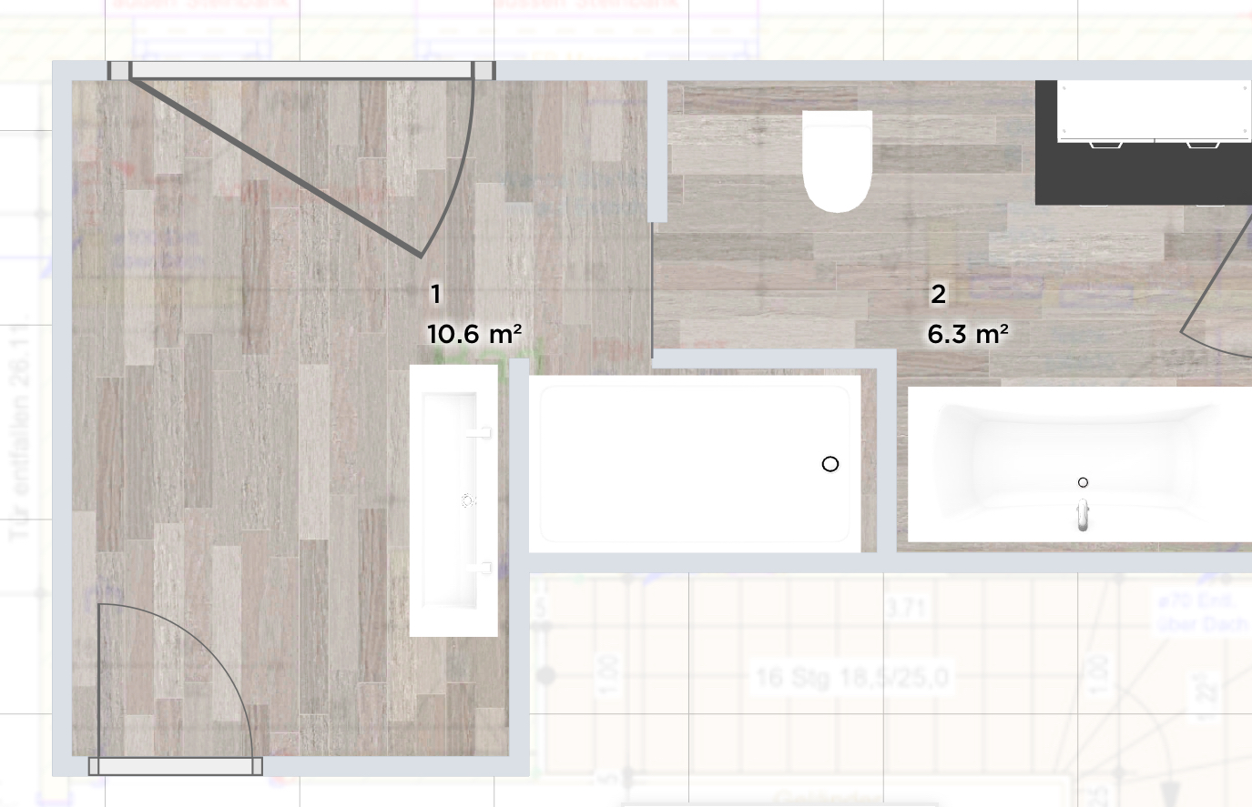

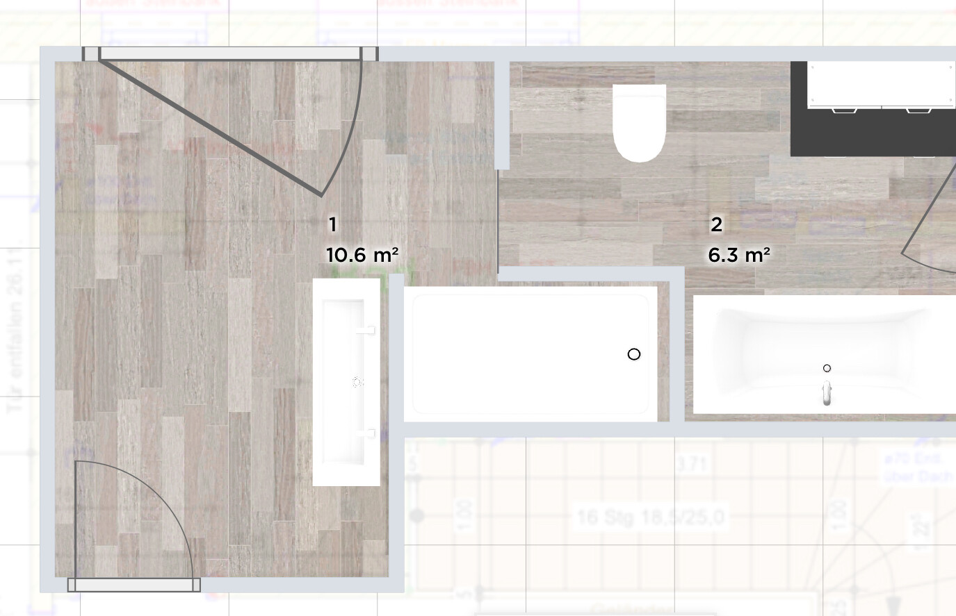

Der Raum ist über 6! Meter lang! In Worten 6 Meter! Dafür mit 2,40 im Verhältnis sehr schmal. Ich sag mal so: aus einem 2,40 x 3,00 Raum könnte man leichter ein gemütliches Bad einrichten.

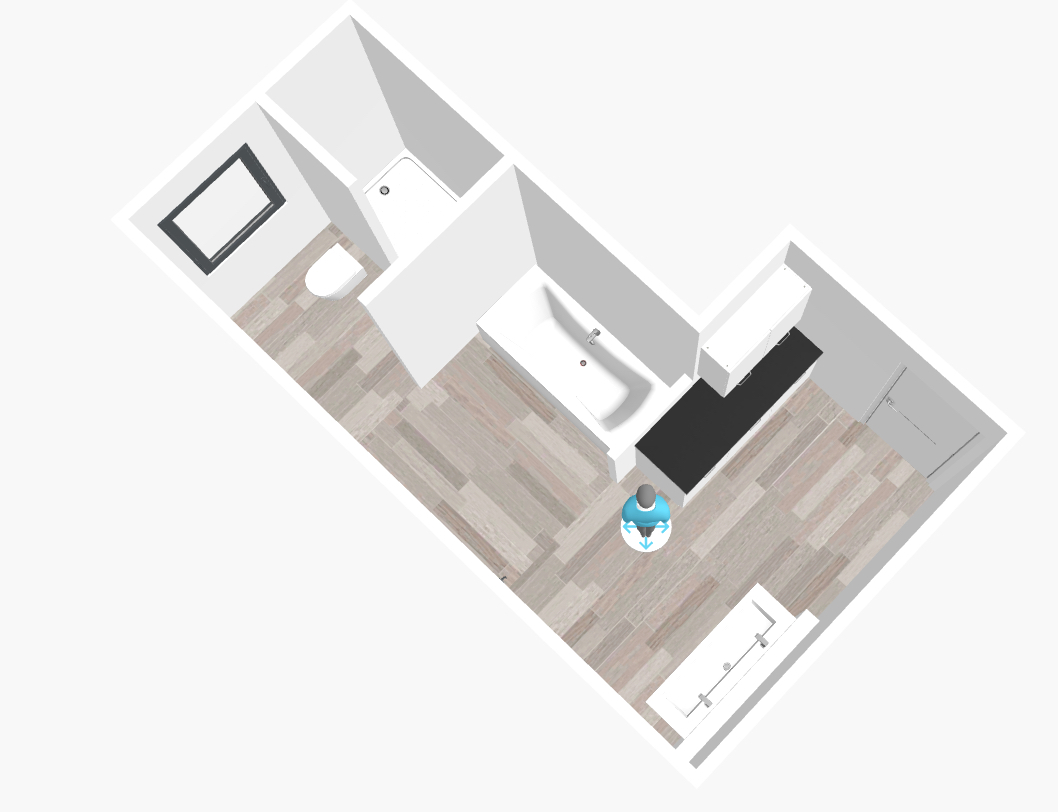

Deshalb gehört der Raum strukturiert. Ich persönlich bin kein Freund von zu vielen Wänden im Bad, auch eine Toilette gehört für mich nicht unbedingt im Familienverband umwandet - aber hier würden wohl einzelne Bereiche den Raum eher Behaglichkeit bringen.
Hier einige Beispiele. Küchenschränke beherbergen Stauraum sowie Waschmaschine und Trockner.

Isometrische 3D-Ansicht eines kleinen Apartments: Bad mit Toilette und Wanne, Küchenzeile, Person.
Grundriss eines Wellnessraums mit drei Zonen: Nutz, Wellness (mit Badewanne) und Ruhe.
Top-Down-3D-Grundriss eines Badezimmers mit Badewanne, Waschbecken, Toilette und Tür
Grundriss eines Badezimmers mit Badewanne, Dusche, WC und Waschbecken; Maße und Möbel platziert.
Grundriss: Zwei Badezimmer; links 10,6 m² mit Waschtisch, rechts 6,3 m² Toilette und Badewanne.

Grundriss Badezimmer: Badewanne links, Toilette Mitte, Waschtisch rechts, Tür.
3D-Grundriss eines Badezimmers mit Badewanne, Toilette, Waschbecken, Holzboden und Personensymbol.
Ich möchte hier gerne meinen Grundriss mit euch teilen um diesen noch etwas zu optimieren. Wir sind schon relativ weit in der Planung und grundsätzlich auch zufrieden. Wir können aber noch kleinere Änderungen problemlos vornehmen.
Vielleicht ganz kurz zu uns: Familie mit zwei Kindern (2 und 4). Ich Arbeit Vollzeit ohne Home Office und meine Frau aktuell nicht, plant aber in 1-2 Jahren wieder Teilzeit im Home Office zu arbeiten.

Mit den bodentiefen Fenstern bei den Kinderzimmern bin ich mir auch unsicher. Was mich an einer Brüstung stört ist, dass diese gleich 80cm hoch sein muss. Würde dort auch gerne eine Art Sitzfenster einplanen wie im EG, aber es wäre optisch nicht so schön da keine Festverglasung. Wir haben auch keine Lüftungsanlage und wollten daher auch das Fenster öffnen können im OG.
Zunächst einmal MÜSST ihr die Fenster öffnen bei einem dicht abgeriegelten Neubau heutzutage, ansonsten droht massiver Ärger mit Schimmel irgendwann. Insofern würde ich mir das mit der Kontrollierte-Wohnraumlüftung nochmal ganz genau überlegen, da dies quasi nicht nachrüstbar wäre. Sicher würde ich am Hausprojekt das Geld woanders (verzichtbar) finden, damit ich es da sinnvoll investieren könnte. Wir können hier ja gemeinsam suchen helfen.....
Sitzfenster z.B. ist etwas, was ich als aktuellen Trend und somit als verzichtbar ansehen würde, weil man sich da kaum wirklich hinsetzt, wenn man ausreichend andere, schöne Sitzplätze hat; ein Kind wohl am wenigsten. Jetzt im Winter ist die Scheibe kalt und im Sommer ist man eher weg vom Fenster. Eine bestimmte Brüstungshöhe macht schon deswegen Sinn, dass man etwas (Schreibtisch o.ä.) auch davorstellen kann. Wenn ich beim Vorbeigehen einen Schreibtisch mit Kabel und Stuhl- ind Menschenbeine im Fenster eines Zimmers stehen sehe empfinde ich das immer als Fehlplanung.
