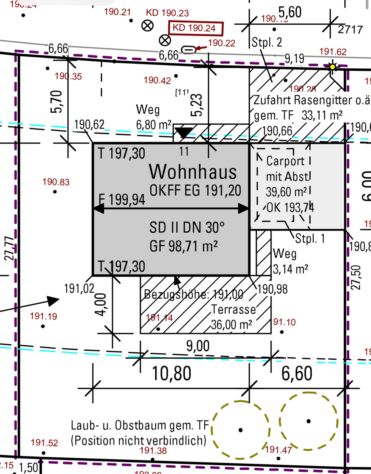

Um da was zu sagen zu können braucht man mal die Ansichten und das Haus im Grundstück.
Ist der Bauantrag schon gestellt?
