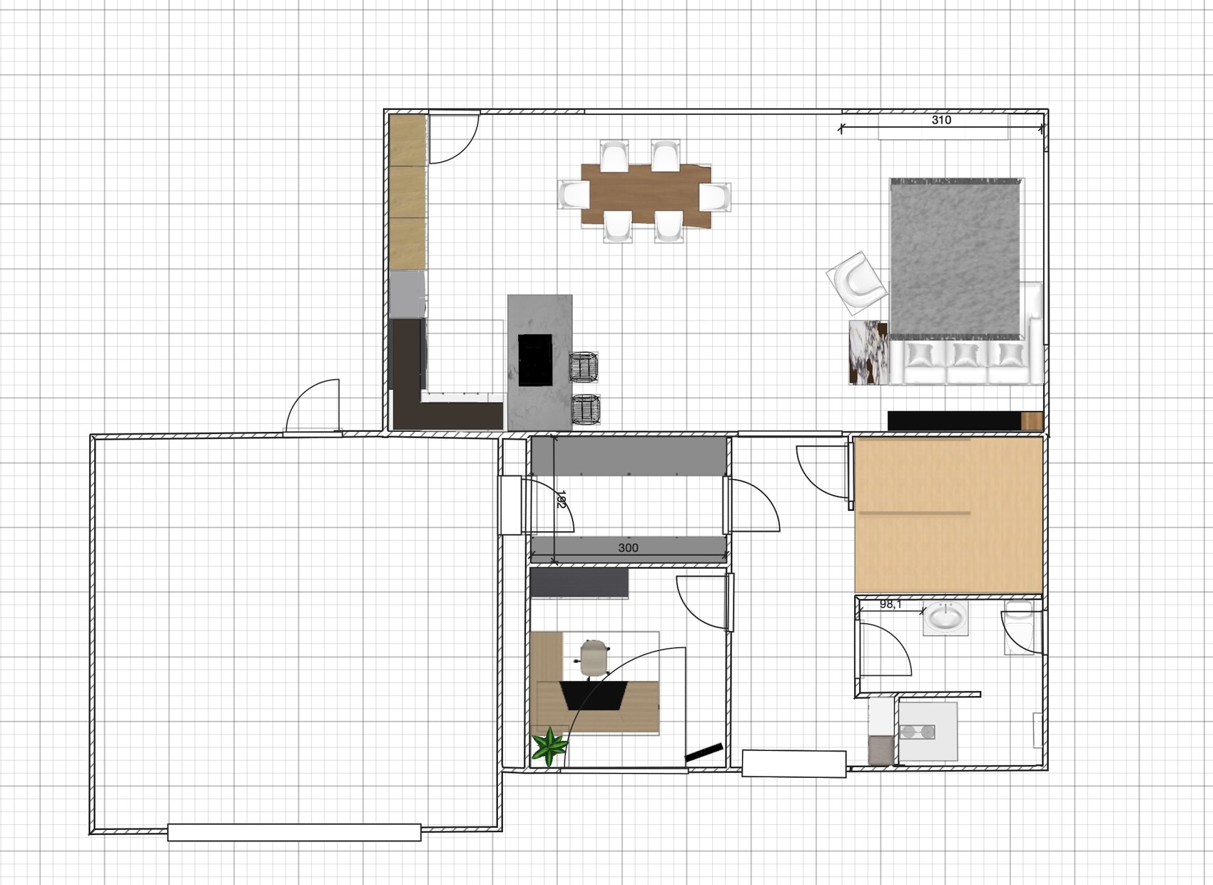

kbt09 schrieb:
So hast du es aber in deinem Grundriss nicht eingezeichnet. Und so passt es auch nicht gut, weil planoberhalb deiner Speisekammer nur noch 340 cm sind. Davon wären dann 60 cm für die Hochschrankwand, dann ca. 100 cm Gang und dann maximal 180 cm Halbinsel. Und da alles nur Rohbaumaße sind, eher weniger.
Und Stauraum ist da auch eher vernichtend, denn in dieser Kammer soll ja sicherlich ein TK-Schrank Platz haben oder so, also muss der Durchgang dorthin breiter als 60 cm werden und damit ist dann nicht mehr viel Schrankplatz in der Hochschrankwand.
Weiterhin
Überall, wo Schränke für Kleiderbügeltiefe hin sollen, würde ich mindestens 65 besser 70 cm planen. Es ist immerhin nur ein Rohbaumaß, schafft aber dann ausreichend Platz.
Beide Kinderzimmer sollten an beiden jeweiligen Außenwänden ein Fenster haben. Dann kann man auch mal schnell etwas Durchzug produzieren und hat Tageslicht von mind. 2 Seiten.
Das Elternschlafzimmer finde ich überhaupt nicht schön. Links der Tür dürften es ja ca. 310 cm sein. Ich empfinde das Kopfteil vom Bett neben der Eingangstür als sehr unangenehm.
Mir gefällt das mit dem Bett leider auch nicht wirklich, aber es gibt da irgendwie auch keine mir ersichtliche Alternative
Da die Speis 20cm schmäler werden soll, würde man diese zumindest noch für die Länge der Kücheninsel gewinnen
Würdest du für die größere Schrankwand dann empfehlen, die Speis noch etwas länger zu machen?
Also würdest du pro Kinderzimmer 2 Fenster einplanen?

Ich schreibe hier nur, was mir am aktuell vorgelegtem Grundriss auffällt.
So grundlegende Sachen wie die Bettposition im Schlafzimmer lassen sich in aller Regel nicht in bestehenden Grundrissen mal eben schnell anpassen, sondern erfordern eine Grundrissumplanung.
Küche ... es gibt da Sonderforen, aber ich bin grundsätzlich ein Fan von "Spülen-/Arbeitsinsel", Kochfeld-Wandzeile und Hochschrankblock mit evtl. Sekundärzeile.
Da ihr einen Keller habt, sehe ich eine Speisekammer als überflüssig an. Die täglich notwendigen Vorräte lassen sich problemlos in einem 60er Hochschrank mit Innenauszügen verstauen. Die Dauervorräte dann im Keller.
Wichtiger für das EG finde ich eine kleine Kammer / Platz für Wischer, Staubsauger usw.
Generell würde ich immer Essen/Kochen zusammen planen und für Wohnen/Lesen/TV eher eine kleine Abtrennung vornehmen. Das sind halt meine Vorlieben, die aber erfahrungsgemäß durchaus viele Lebensentwürfe treffen.
Noch zur Dachform, warum Walmdach?
Und zur Lage .. ich würde eine West/Nordterrasse mit entsprechenden Zugängen planen. D. h. die aktuelle Planungs fürs EG passt so auch nicht besonders. Und irgendwo vielleicht noch einen schönes Plätzchen im Süden/Osten.

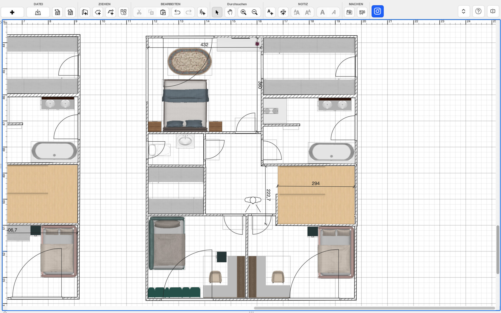

NMarieKH12.01.26 22:59
Ohne genaue Maße wäre hier mal eine Umzeichnung der Kinderzimmer (etwas größer als 12m2), mit separatem Schrankraum
