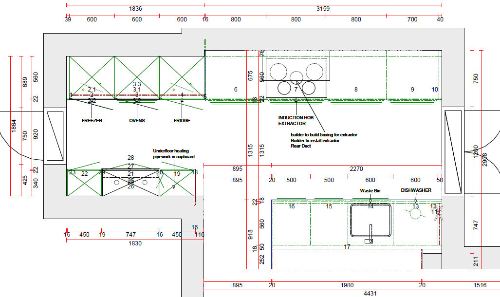

Vielleicht das Büro mit der Garderobe tauschen? Dann kann die Garderobe auch von dem Haupteingang genutzt werden und man hat etwas mehr den Schmutzbereich abgetrennt.
Dann könntet ihr auch eine Speisekammer "in die Garage" planen, ohne dass ihr von der Küche Platz wegnehmen müsst.

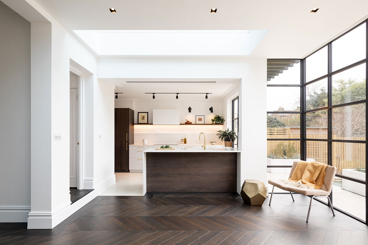

Ich weiß auch dass die "verdeckte Tür in die Speisekammer" super auf Instagram gehyped wird, sie ist aber beim Küche planen meist wenig praktisch. Entweder sie ist mit 60-70cm eher schmal um mit einer Einkaufsbox durch die Tür zu laufen, oder sie wird eher 80-90cm breit und damit entweder wuchtig in der Planung oder man plant zwei kleine Türen, so dass man beide Hände zum Öffnen brauch.
Viel praktischer ist es, wenn man die Tür in der Verlängerung des Gangs zwischen Insel und Wandzeile plant. Oft brauch man dann nicht einmal eine Tür:
Moderne offene Küche mit Insel, dunklem Holzboden und großen Glasfenstern

Ja, die Logik dahinter sehe ich, aber dann hätte das Büro leider kein Fenster
Würde die Speis dann bei deiner Planung trotzdem noch links in der Ecke liegen?

Der Schrankraum hat keine 200 cm Breite ... wie soll das funktionieren. Zumal du ja auch mit sehr dünnen Wänden zeichnest. Dies zeigt, dass man nicht einfach mal 2 Wände verschieben kann und eine gute Lösung hat.
Die von in Beitrag 13 gezeigte Küche hat eben KEINE explizite Speisekammer mehr, sondern nutzt nicht einsehbaren Raum für die Hochschränke, in denen dann die Heißgeräte und der Vorratsstauraum entsteht. Alle größeren Vorräte gehen in den Keller.
