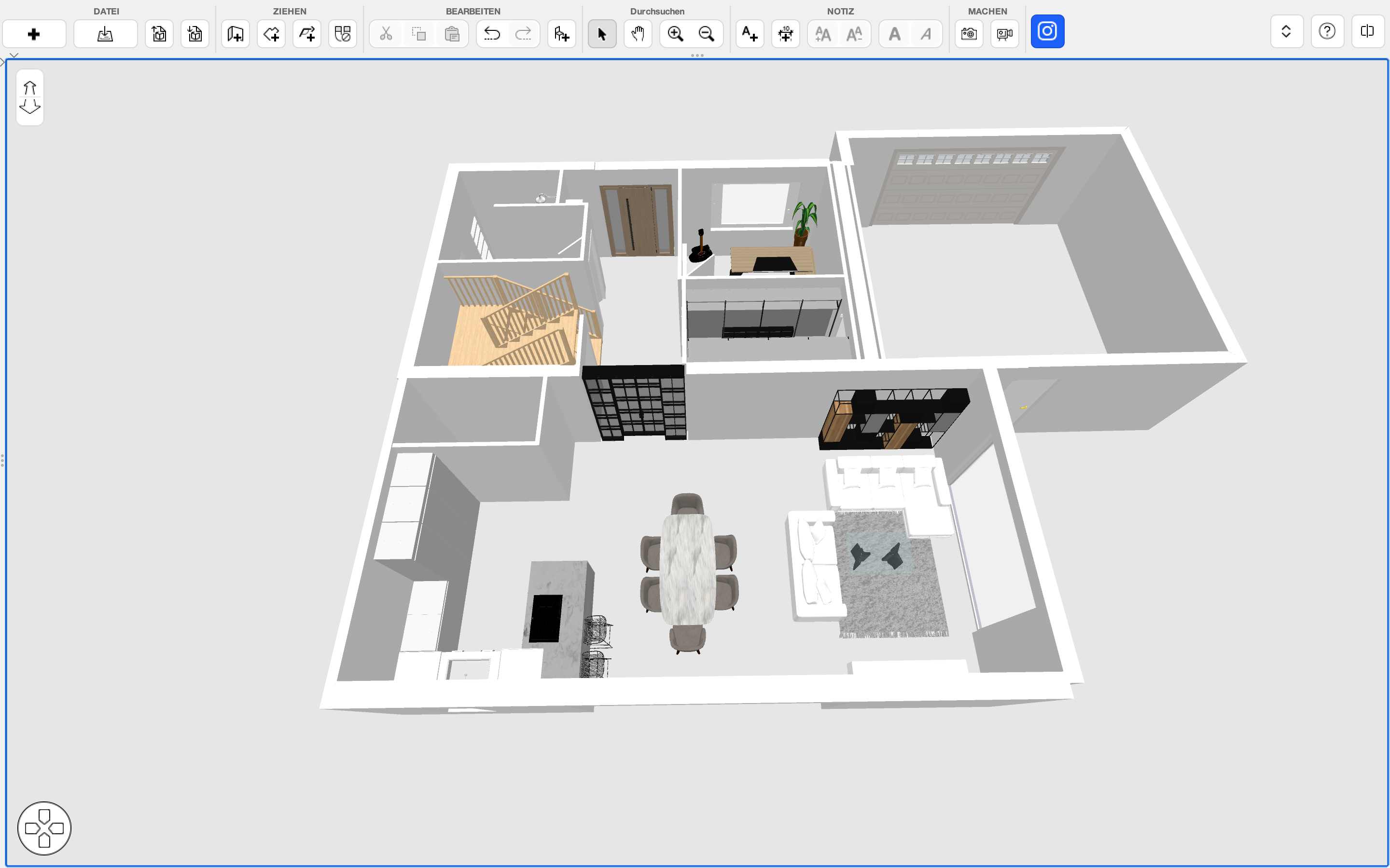

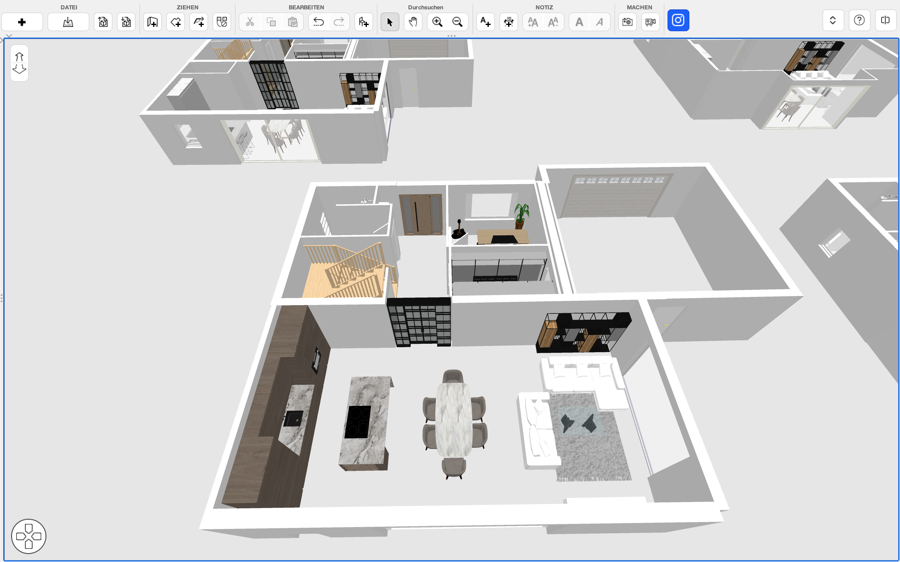

@Papierturm

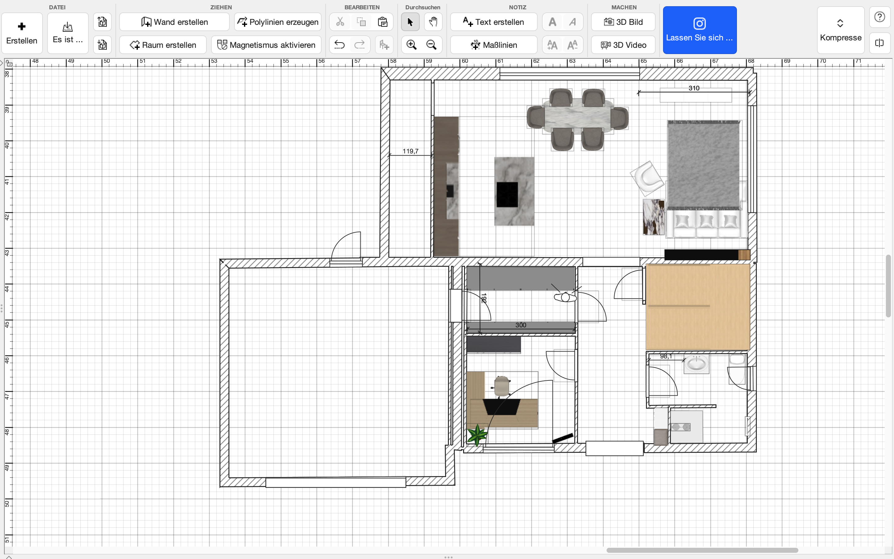

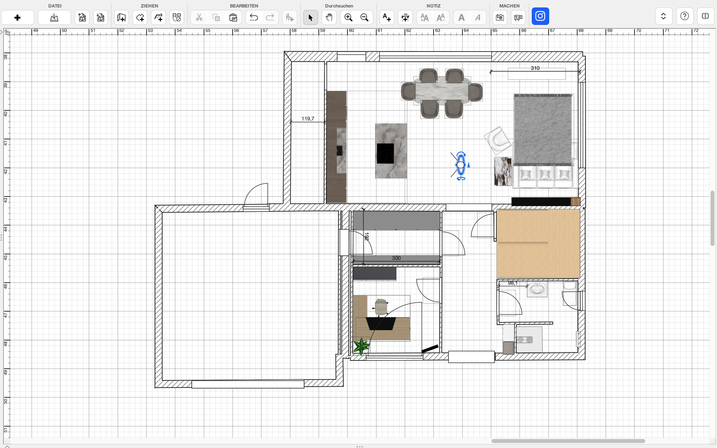

Die meisten Zimmertüren öffnen jetzt nach innen 🙂 (nur für Garderobe und Kellertür ist dies nicht umsetzbar)

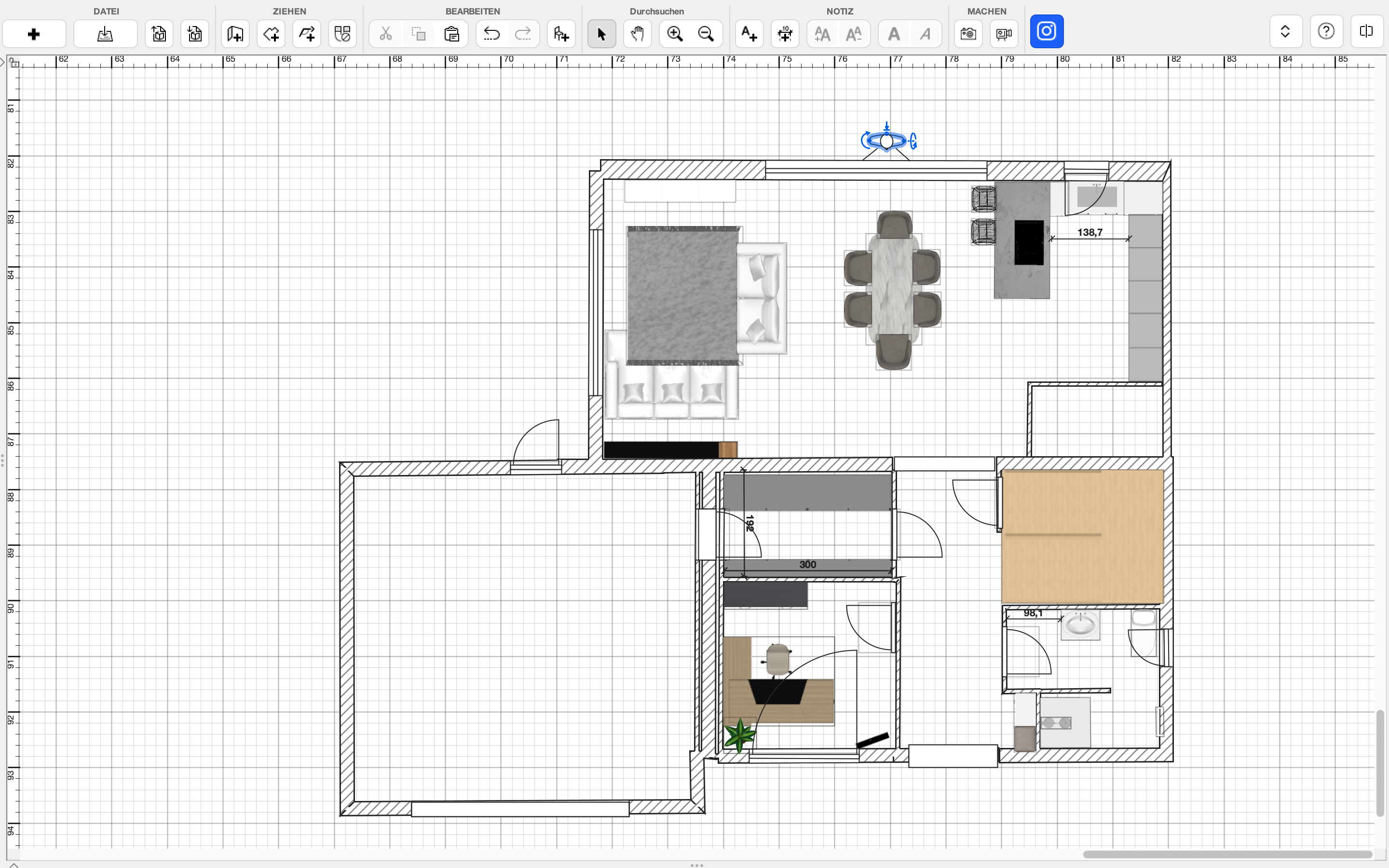

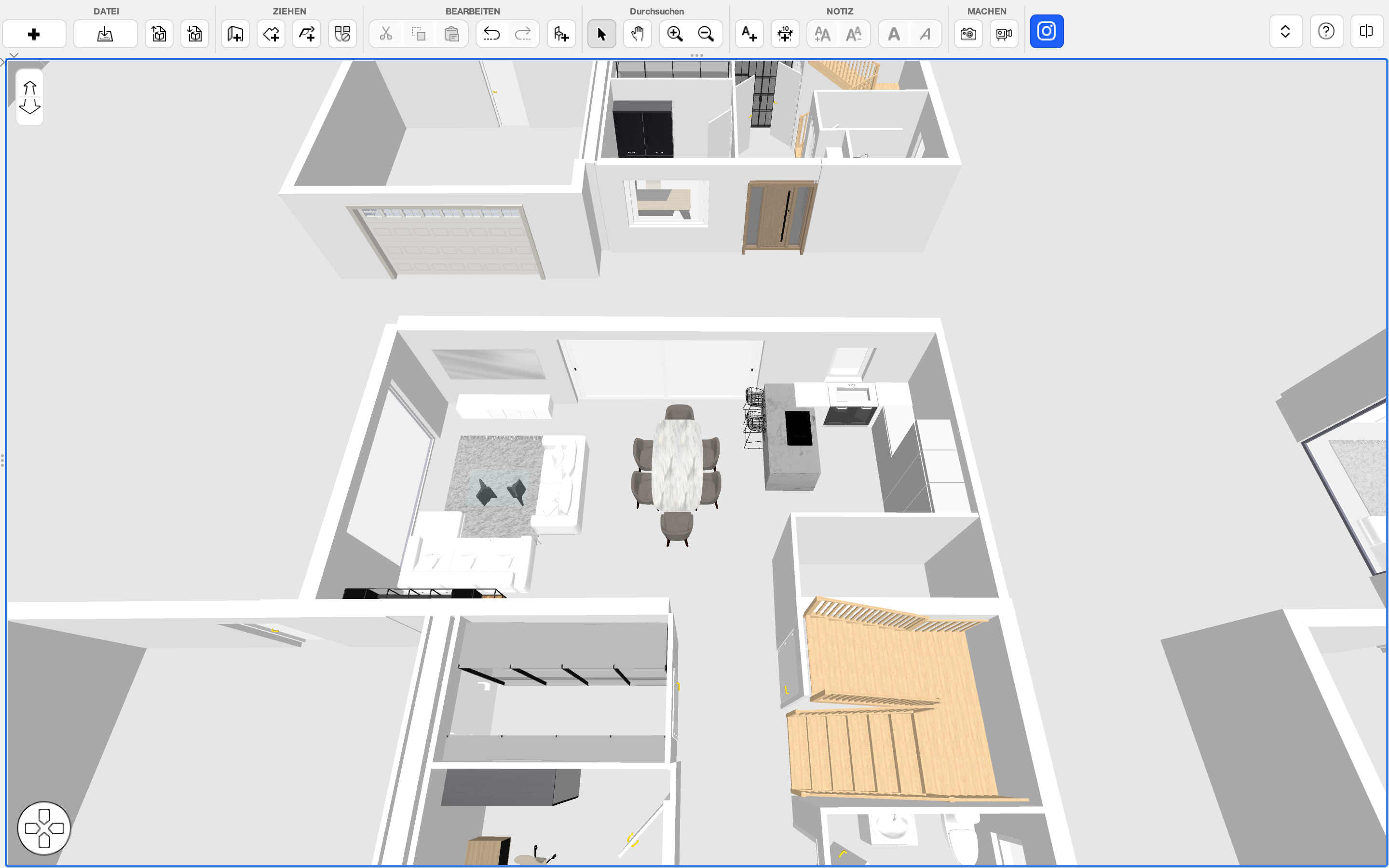

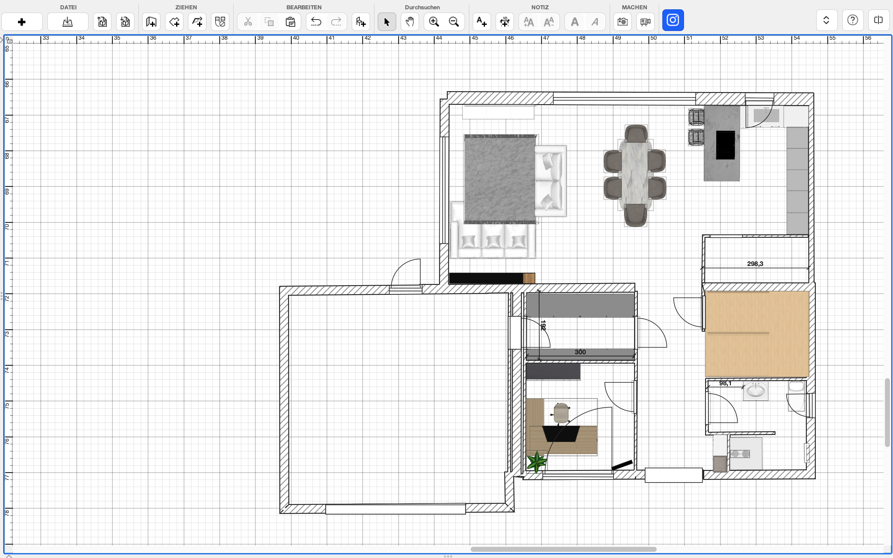

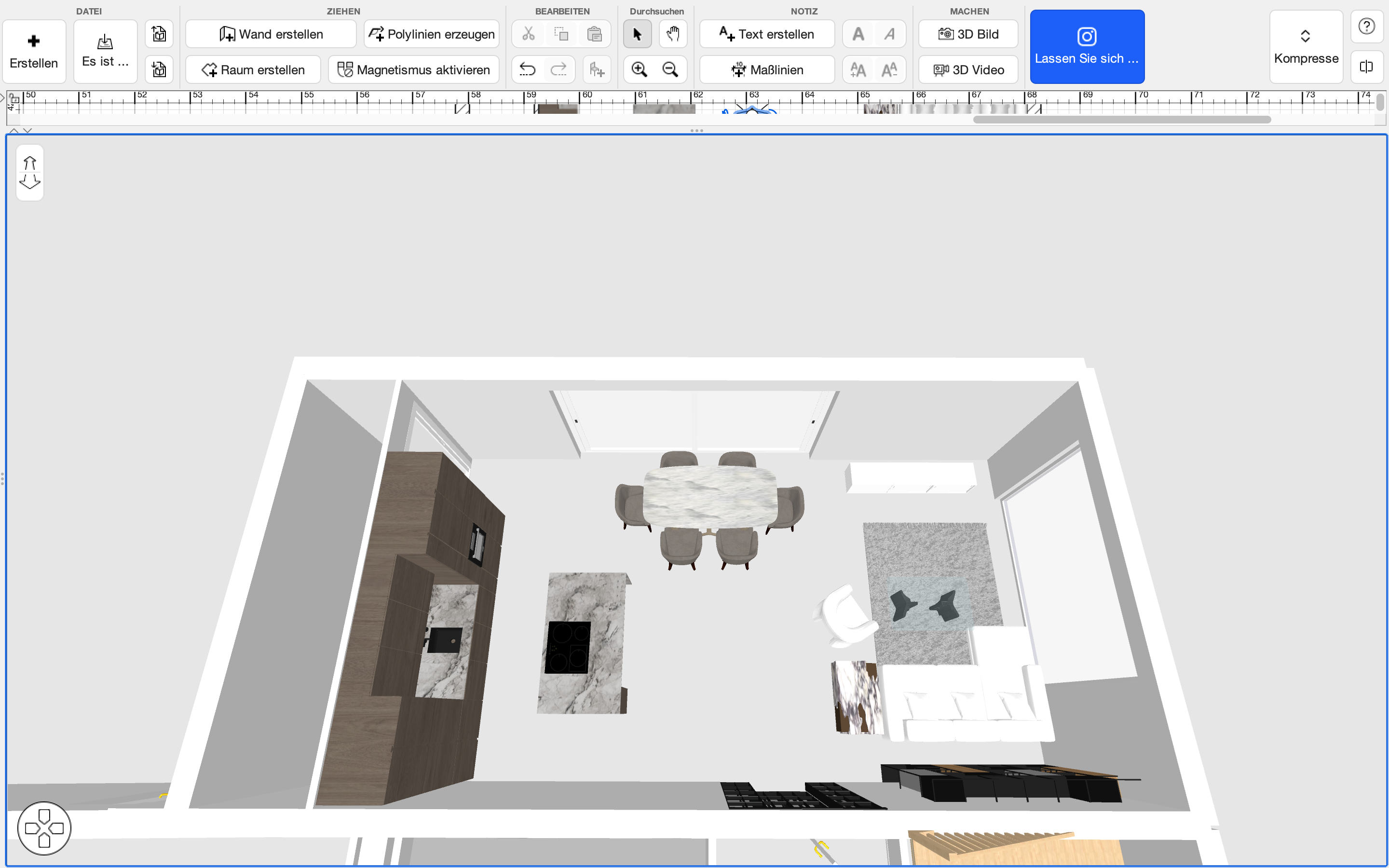

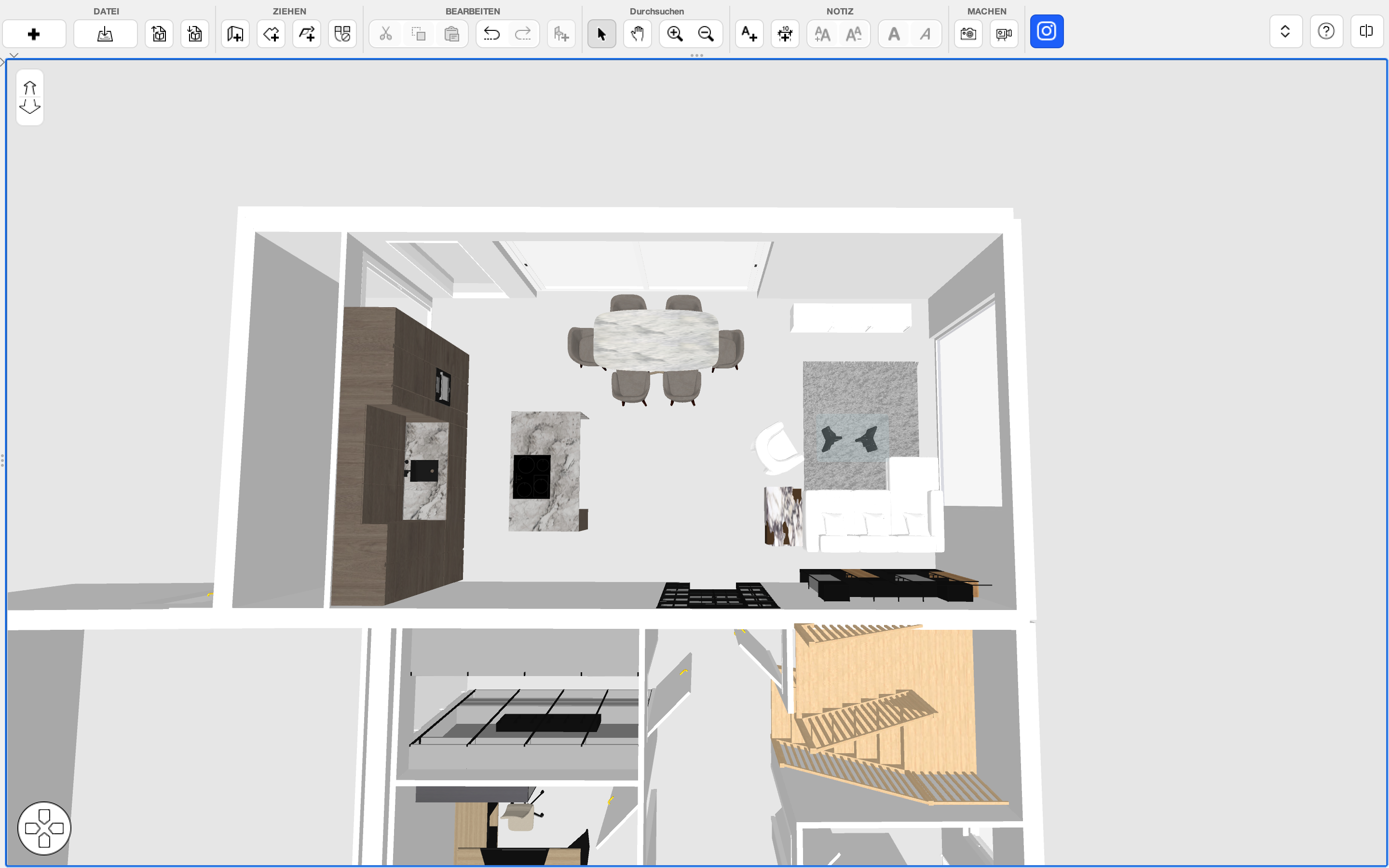

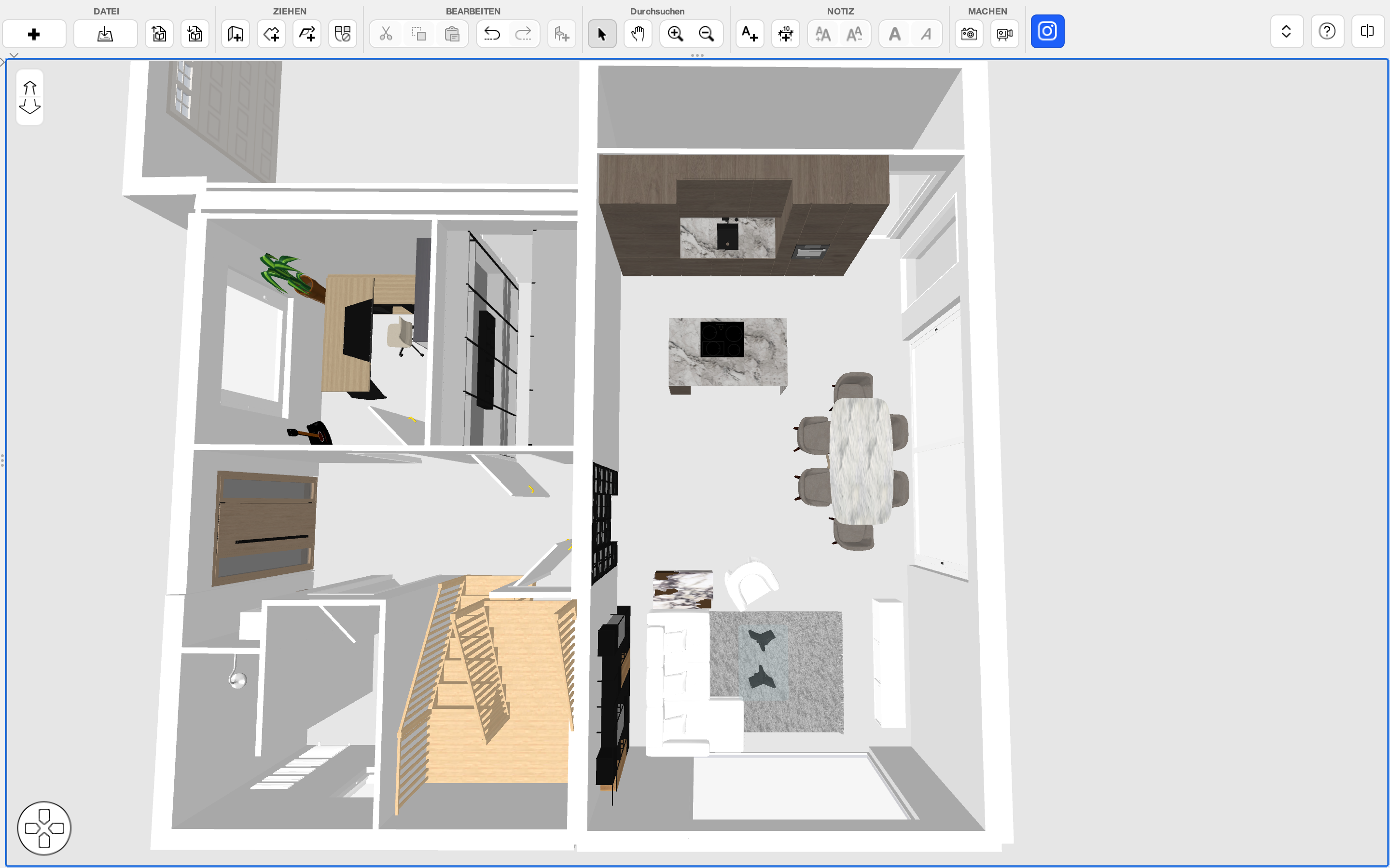

Ich habe zudem mal versucht, das Wohnzimmer umzudrehen
Die große Fixverglasung befindet sich jetzt im Westen
Falls ihr Anmerkungen dazu habt (lieber offener oder geschlossener Bereich z.B.) immer her damit
Oder doch lieber wieder umdrehen?

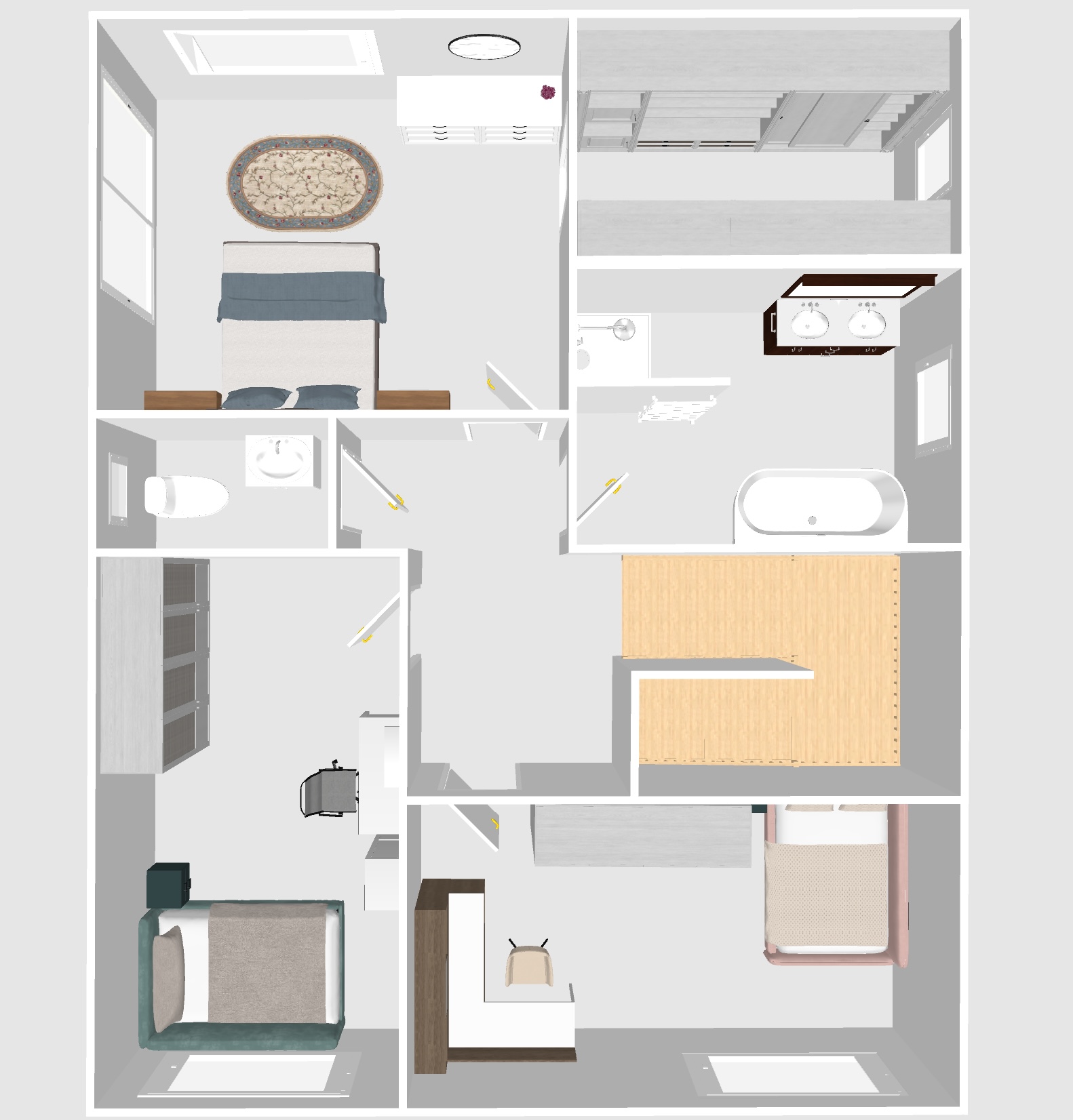

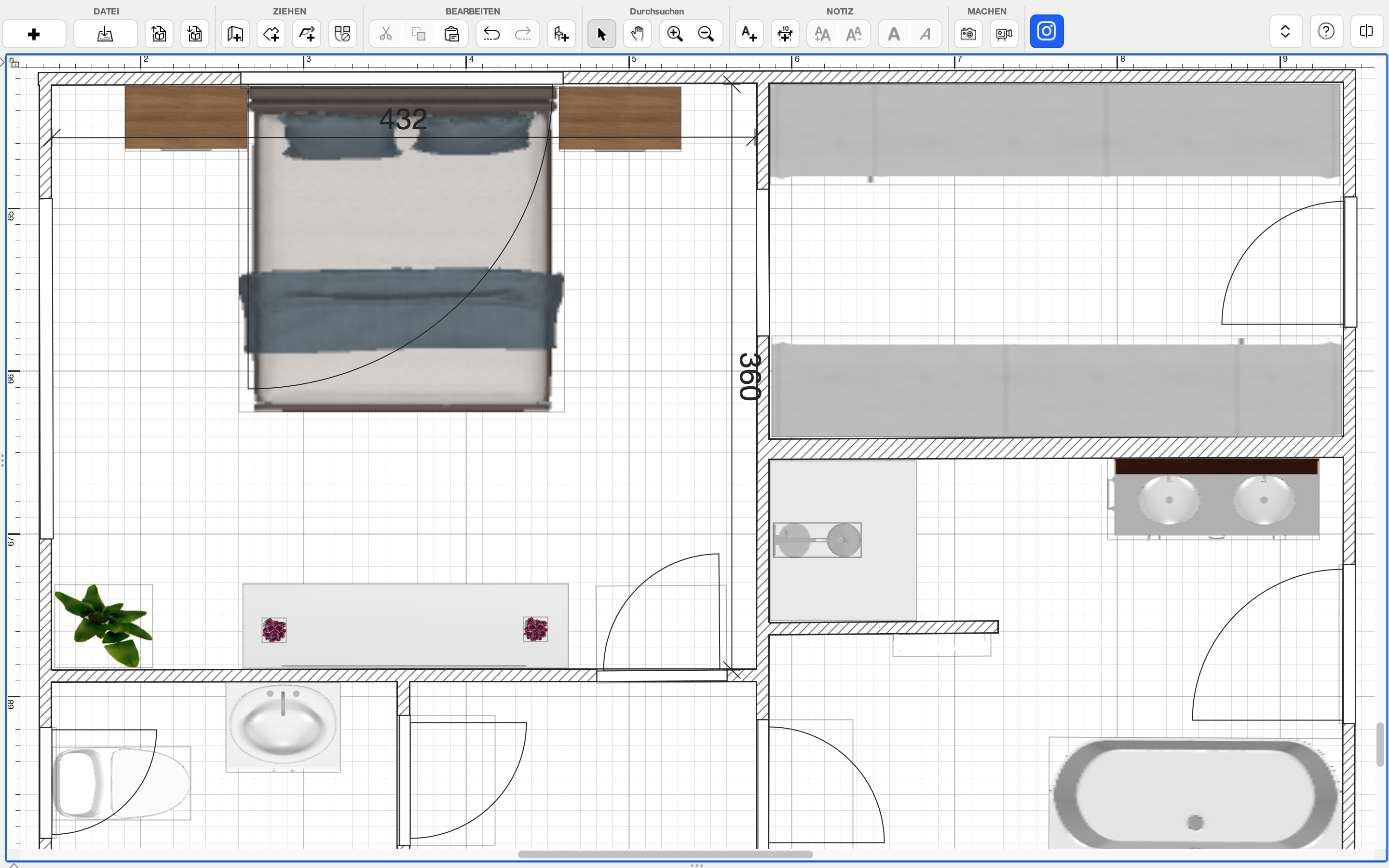

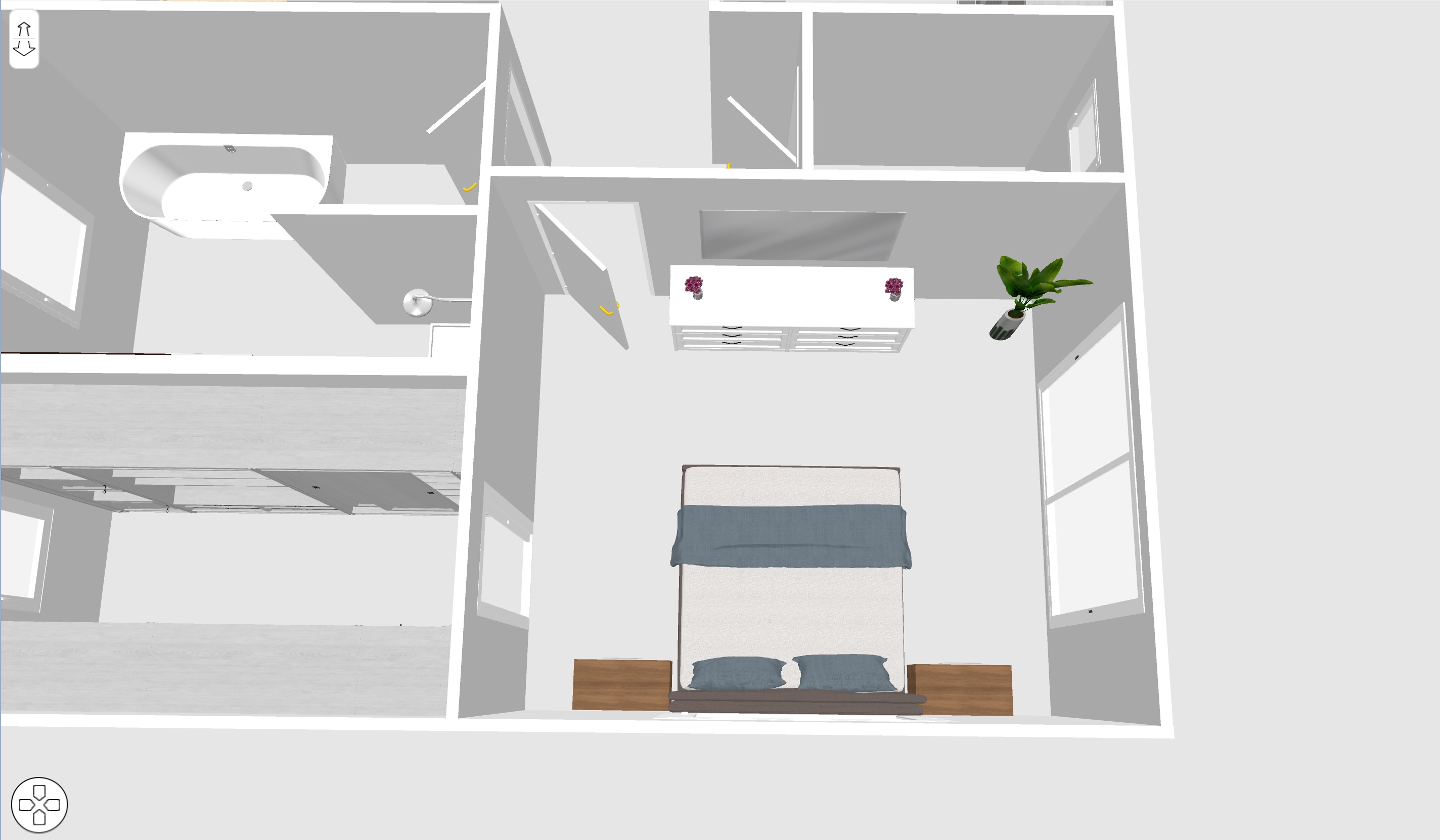

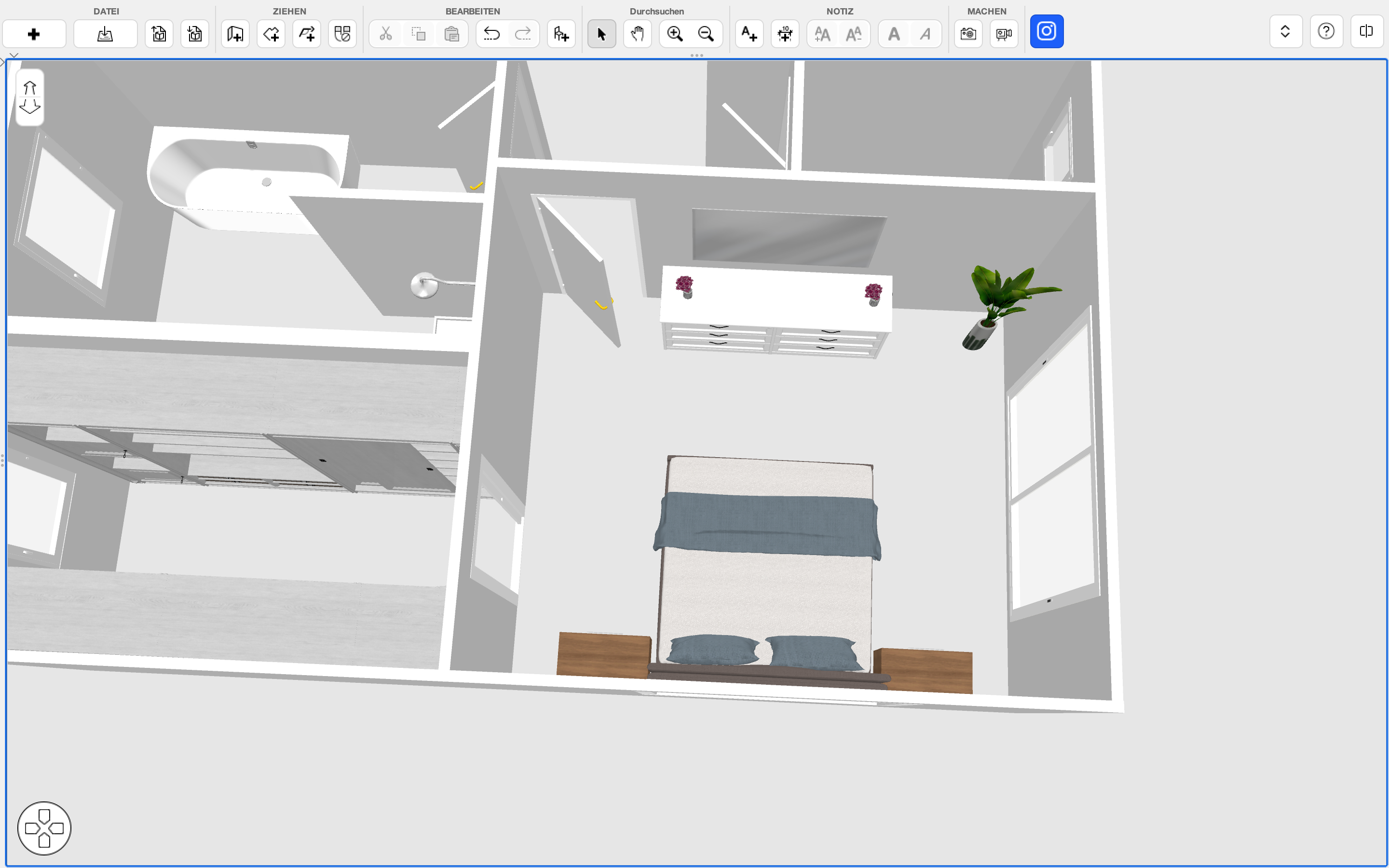

Im OG habe ich das Bett jetzt mal an die andere Wand gegeben. Denkst du das könnte so funktionieren?
Das mit den Fenstern (vor allem im OG) ist mir auch bewusst
Sowohl im Schlafzimmer als auch im Kinderzimmer 1 würden sich außerdem Betten unter bzw. vor einem Fenster befinden
Habt ihr Vorschläge, wie man dafür die BRH ansetzen sollte? Was ist ein gutes Standardmaß für ein Fenster an einer 3 Meter breiten Wand?
Würdet ihr im Kinderzimmer ggf. noch Fenster hinzufügen oder anders setzen?
Das mit der Garderobe wird glaube ich leider nicht mehr geändert werden... die Nische hat schon viel Überzeugungskraft gekostet

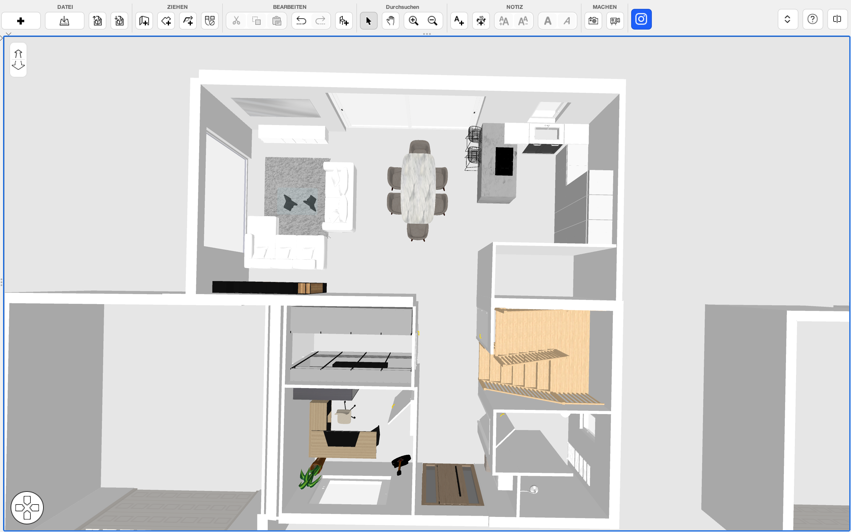

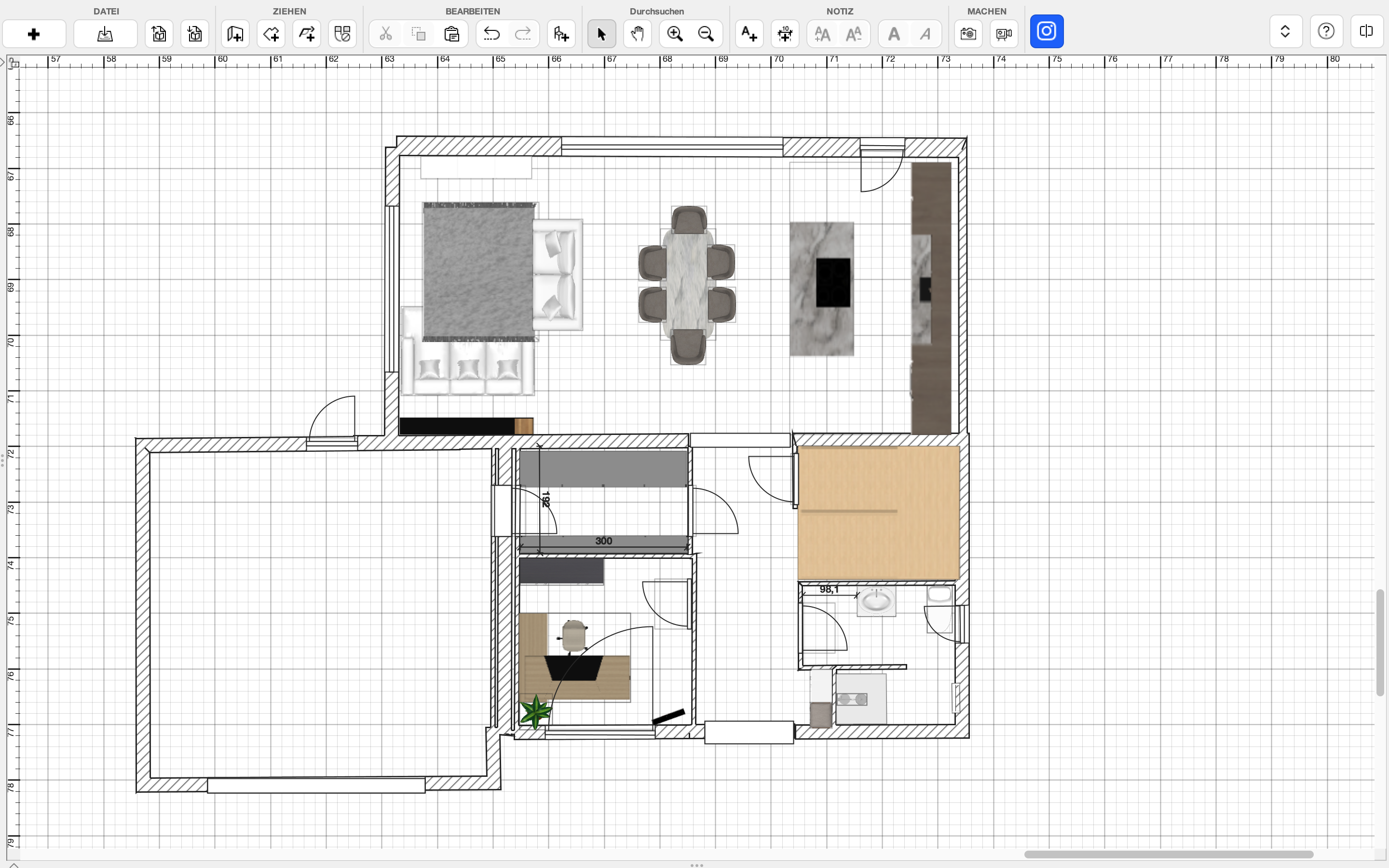

NMarieKH15.01.26 08:37
Fällt euch irgendwas auf, warum der umgedrehte Grundriss nicht funktionieren könnte? Man hätte halt neben der Fixverglasung direkt die Garage, bin mir nicht sicher wie sehr das stören würde…

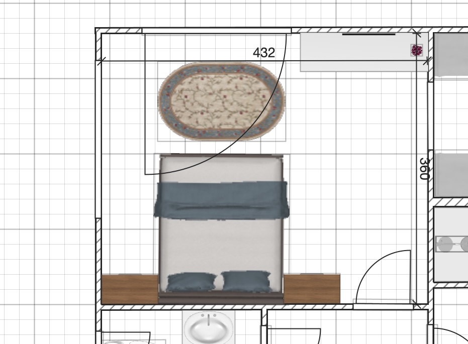

Beim Schlafzimmer ist es für mich eigentlich nur ein Abwägen von Nachteilen… Kopfende vom Bett direkt neben der Tür / an der Wand zum WC vs Kopf unterm Fenster und kein direkter Blick vom Bett aus dem Fenster… hättet ihr da eine Tendenz? Wegen der Balkontür müssten wir uns da eigentlich festlegen
NMarieKH15.01.26 08:42

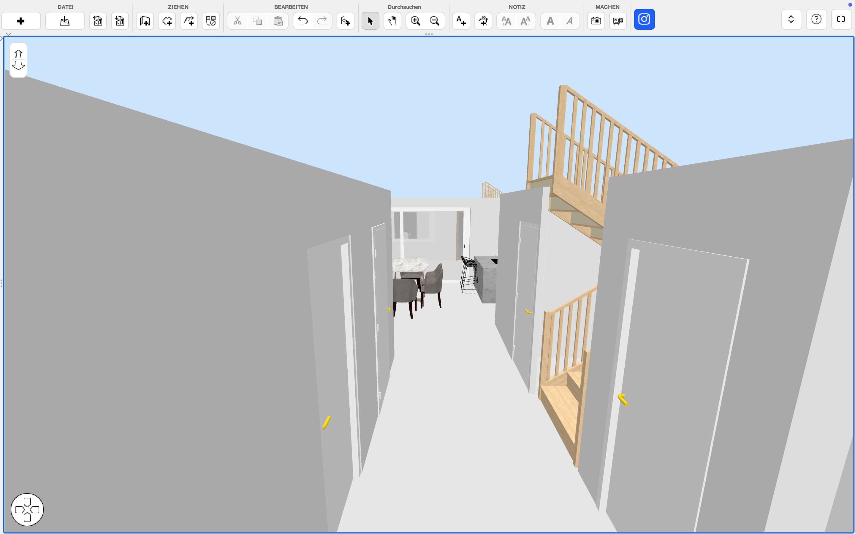

Würde es euch sehr stören dass man hier keinen direkten Blick aus dem Fenster hat?
