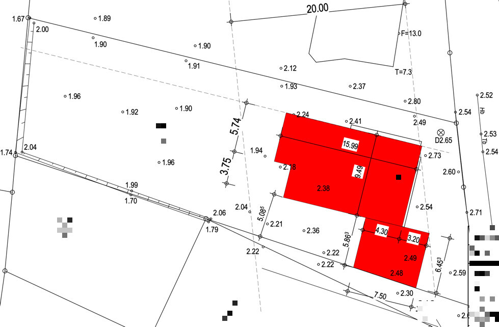

nach langem Mitlesen und einigen Planungsrunden möchten würden gerne einmal eure Meinungen zum aktuellen Planunsgstand hören.
Das Grundstück vor den Toren Hamburgs ist bereits vorhanden, ist aber sehr lang und schmal (breiteste Stelle 20m).
Bebauungsplan gibt es nicht, lediglich ein diagonal über das Grundstück verlaufendes Baufenster von 20m breite.
Aufgrund des recht hohen Grundwasserstandes durch den moorigen Boden wird der Keller nur ca. 1,50 tief in den Boden können, evtl auch nur 1m. das wird sich diese Woche klären wenn das Bodengutachten kommt.

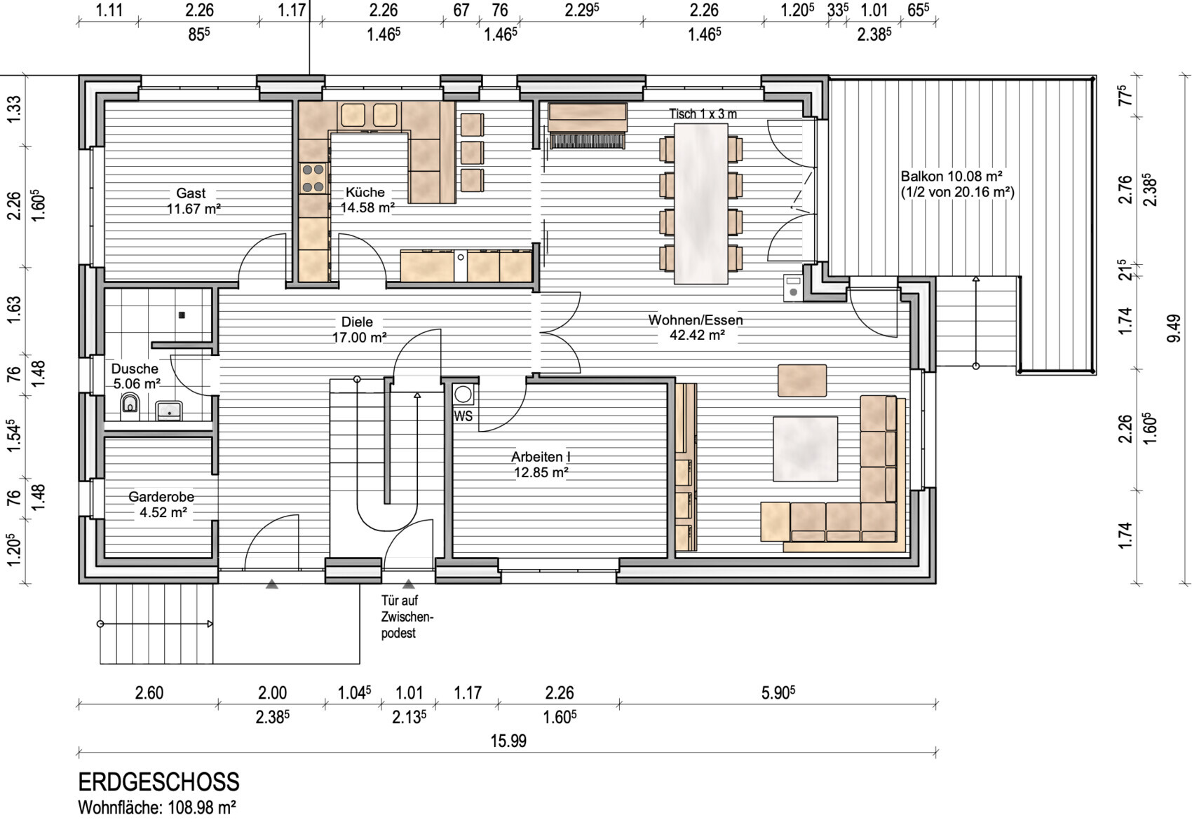

Raumbedarf im EG: Wohnzimmer, getrennte Küche, 2 Büros (da beide im Homeoffice arbeitend, eines als kombiniertes Gäste-Zimmer), Gäste-WC, ordentlich für Garderobe bei 6 Personen ein Muss

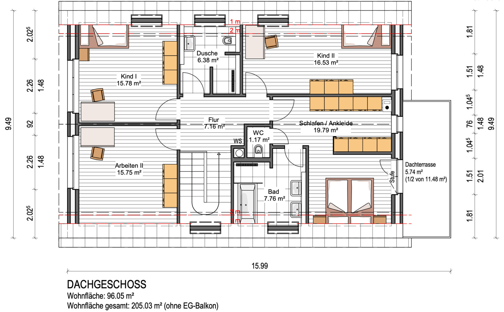

Raumbedarf im OG: Schlafzimmer, Ankleide, Elternbad, Kinderbad, 3 Kinderzimmer min. 15qm

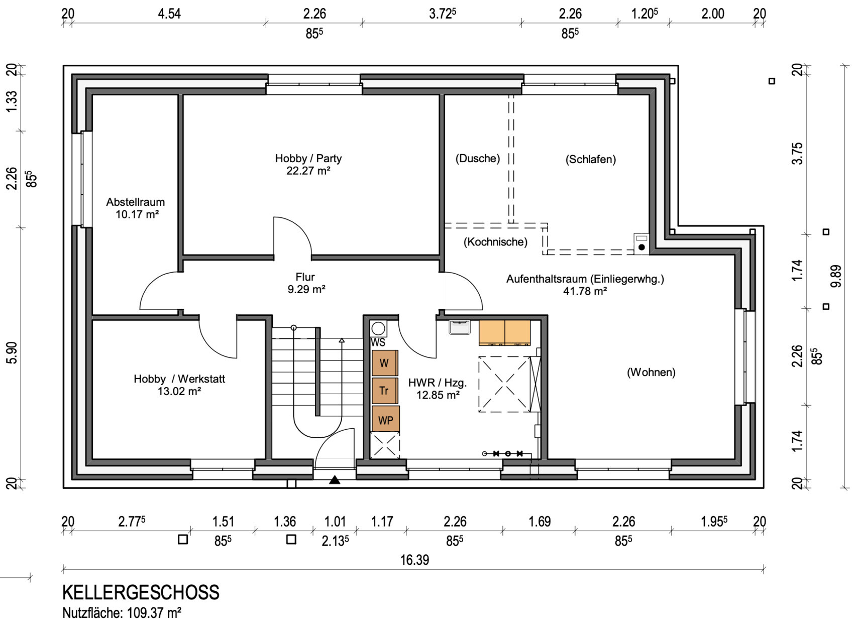

- Möglichkeit im Keller später Einliegwerwohnung einzurichten

EG gefällt insgesamt gut, Treppe offen zum Flur, Doppelflügeltür zum Wohnzimmer, Küche durch Schiebetür zum Wohnzimmer zu öffnen, das Mansarddach gefällt uns auch sehr

- Haus ist schon ziemlich groß und doch wirken einige Räume zu eng, insbesondere im OG
- Elternbad zu klein, gewünscht von uns wären 1,8m Badewanne, Waschtisch mit 2 Waschbecken und Dusche 1,4m*1m. Die extra Toilette ist "nice-tohave", könnte aber auch mit im Bad liegen wenn das das Problem löst...
- Ankleide grenzwertig schmal, aber Schlafzimmer auch nicht weiter zu verkleinern
- Eigentlich fehlt nun noch ein weiteres Kinderzimmer. Idee ist jetzt das die Kleinen sich erstmal ein Zimmer teilen bis irgendwann ein Büro aus dem EG in den Keller wandert... oder ein Kind 😉
- Küche im EG etwas zu schmal, wir bekommen den freistehenden Side-by-Side Kühlschrank nicht unter

Wie bekommt man im OG für das Elternbad mehr Platz? Wir finden einfach keine Lösung ohne gleich das ganze Haus nochmal 20cm länger oder breiter zu machen...

Lageplan: rote Gebäudeteile, Maße und Grenzlinien auf dem Grundstück.

ich würde dem Keller mit einbeziehen
Zeichne unbedingt alle vorhanden und gewünschte Möbel ein. Der Essplatz im EG ist zu schmal. bei einen 1x3 m Tisch benötigt ihr mind 2,6 m x 4,8 m
Im OG würde ich auf das separate WC verzichten.
Ich würde im OG noch etwas schieben. Das Schlafzimmer und Kind 3 sehen ungelenk aus.
Im OG 4 fast gleich große Räume planen
gibt dann den Kinderstock. Ein großes Familienbad mit Wc+1 separates WC

Im KG eine zukünftige Elternsuit mit Schafen, Ankleide, Bad.
Finde ich nicht. Sie sind alle recht komfortabel.
Ich bin ein großer Kritiker von zu schmalen Ankleiden. Diese hier ist nicht zu schmal. Es passt sogar noch Spiegel und Stuhl rein. Schön locker, luftig.
Auch das finde ich schön gelungen. Wenn ihr eine separate Toi braucht bei 2 Peoples... ok 🙂
Passen ja. Ich suchte das 4. (ich gratuliere zur doppelter Erwartung)
Die sehe ich allerdings nicht. Wer soll denn da rein? Ohne Austritt, Fenster zu Eurer Gartenseite und immer an Privaträumen vorbei...
Ah ja, gute Lösung. Kann man nicht gleich oben eine Kinderetage planen und unten im Keller das Schlafzimmer? Oder ist das für Euch zu Souterrain? Man könnte neben der Terrasse unter dem WZ-Fenster eine Terrassentür mit Abböschung machen...
Habt ihr schon versucht, Küche mit Arbeitszimmer zu tauschen? Und den Rest dann passend schieben? Die Doppeltür könnte dann an der Treppe schon angesetzt werden.
