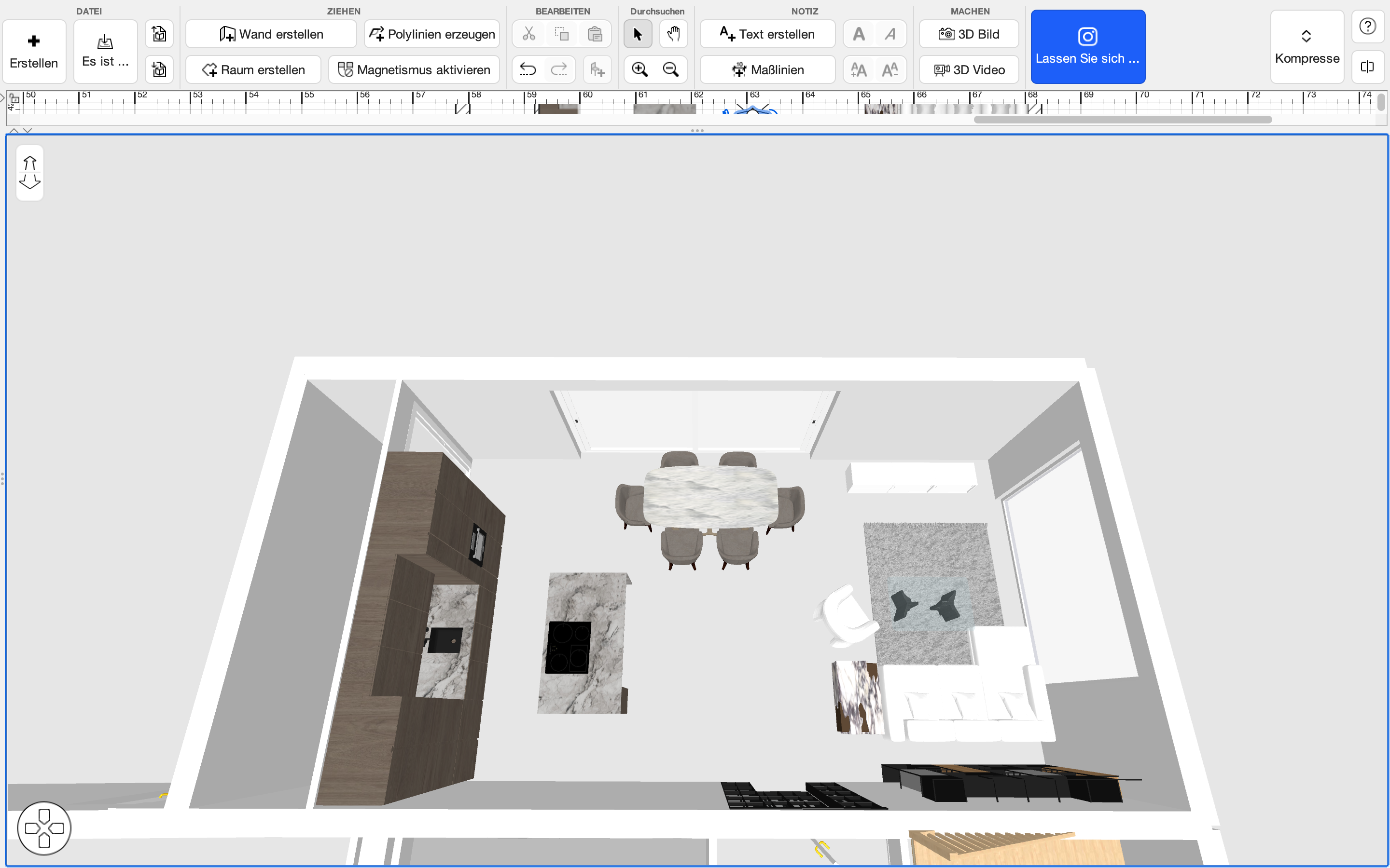

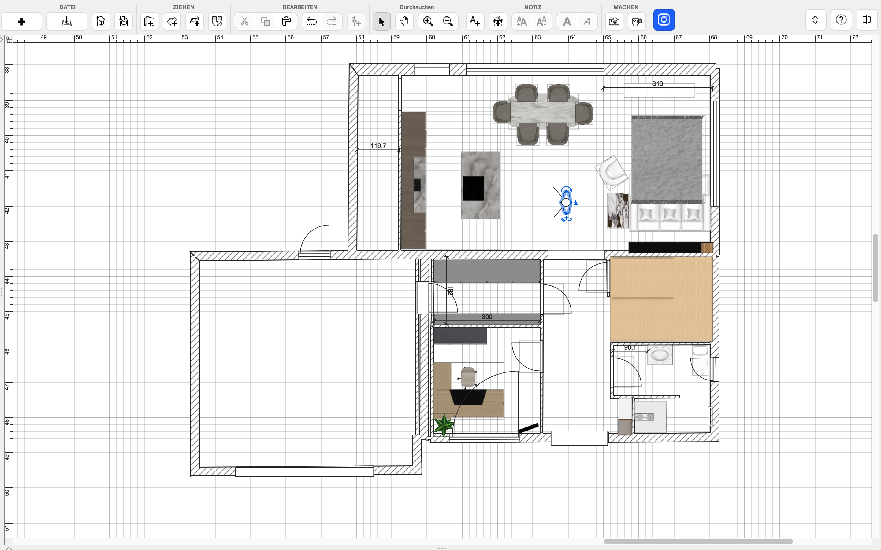

Das wäre jetzt noch eine neue Idee
Man verkürzt den Raum um 1,30 Meter und gibt die Speisekammer hinter die Küche
Somit liegt die Tür 4,10 Meter von der linken Wand (ohne Küche) und 3,10 Meter von der rechten Wand entfernt
Denkt ihr das würde ausreichen an Platz?
Ich will nur nicht diesen Block im Wohnzimmer haben…

Dusche immer noch sehr schmal.
Zeichne in deinen Allraum mal den Tisch mit Bewegungsraum ein. Ein Tisch von 1 m Breite benötigt 3 m Breite. Dir dürften in der Realität ein paar Zentimeter Hausbreite fehlen.
Speis würde ich durch Schränke ersetzten. Finde es wirkt großzügiger und hat nicht weniger Stauraum.

Zur Speis: genau das, was Du Idee nennst, ist zu vermeiden: Man kürzt einen Hauptraum, um eine suboptimale Speis (lang und schmal ist wirklich nicht geeignet) zu erzeugen, und der ganze Allraum, also der Haupt-Aufenthaltsraum leidet an jeder Ecke, weil Wichtiges nicht mehr funktioniert. Zur Info: ein Esstisch von 2x1 Mete braucht so ca. 3 x 4 Meter Fläche,, um zu funktionieren. Hier hätten die Sitzebden überhaupt keinen Platz. Der Tisch mit Bestuhlung klebt am Fenster und der Insel, dass man keine Bewegungsfläche mehr hat.
Und die Speis: der Gefrierschrank ist dann nur am anderen schmalen Ende zu stellen, und viel Bewegungsfreiheit hätte man nur mit 30er Regale. Die Aussparung für die Tür mit Schränken auf ein Meter Länge bringt quasi den gleichen Stauraum.
Ich rate Dir, Parallel-Grundrissdiskussionen anzulesen, damit Du nicht versuchst, alte Fehler mit neuen Ideen zu verwechseln.

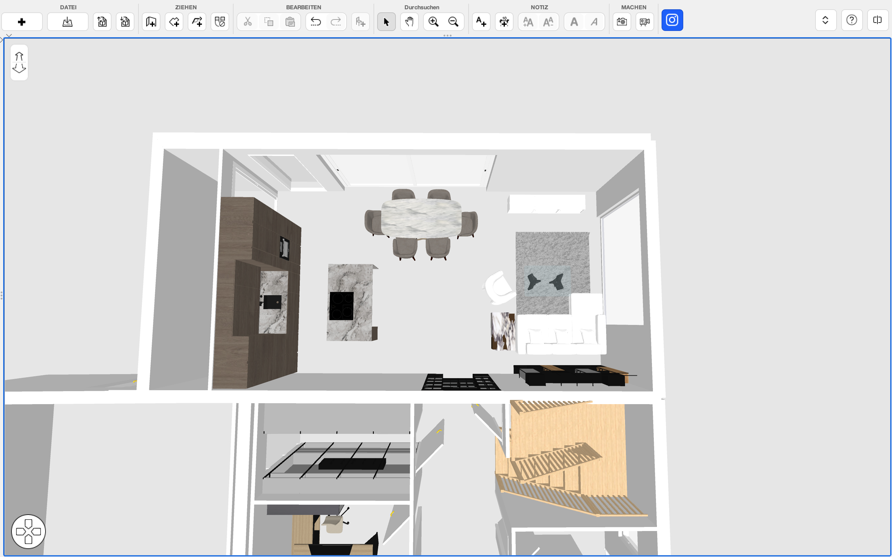

Eure Idee wäre es für die Küche also einfach 4,90 Meter Küchenzeile direkt an die Außenwand zu geben mit vielen Schränken oder?
NMarieKH15.01.26 10:40
@ypg findest du denn einen der anderen Vorschläge besser, wo Wohnraum und Küche getauscht wurden?
