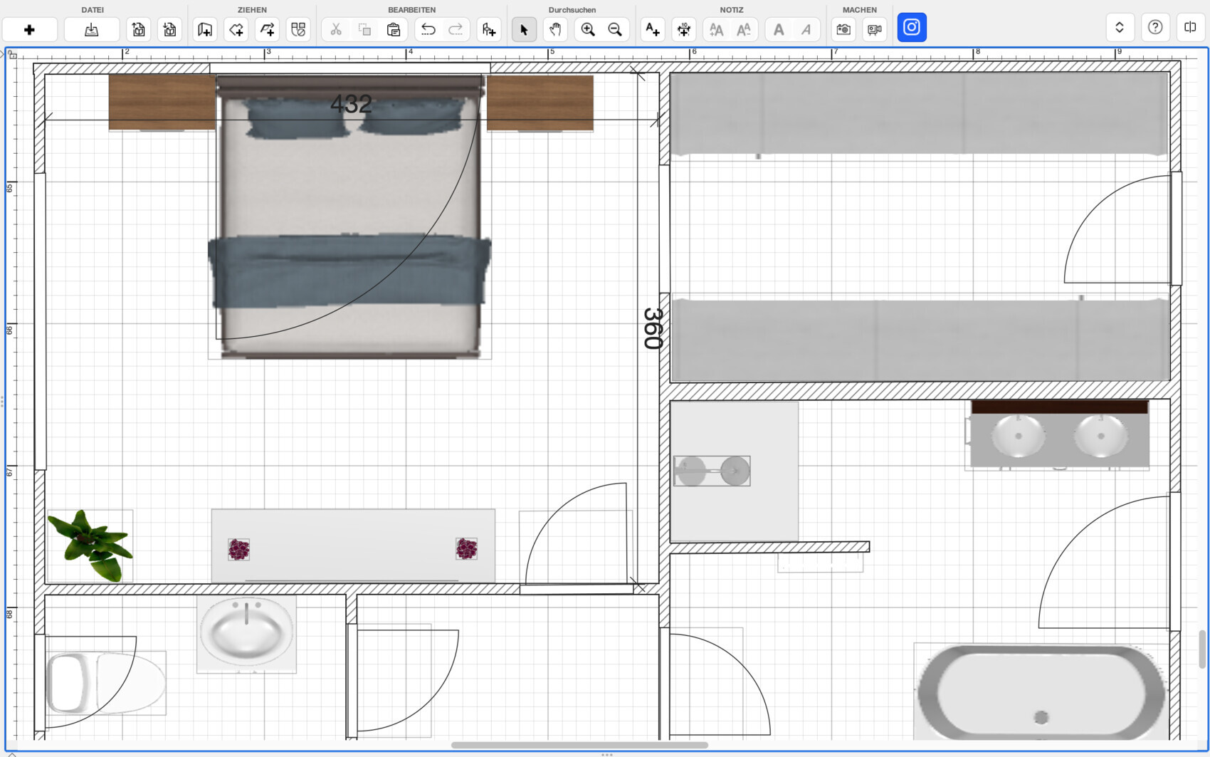

NMarieKH13.01.26 10:49
kbt09 schrieb:
Ich schreibe hier nur, was mir am aktuell vorgelegtem Grundriss auffällt.
So grundlegende Sachen wie die Bettposition im Schlafzimmer lassen sich in aller Regel nicht in bestehenden Grundrissen mal eben schnell anpassen, sondern erfordern eine Grundrissumplanung.
Küche ... es gibt da Sonderforen, aber ich bin grundsätzlich ein Fan von "Spülen-/Arbeitsinsel", Kochfeld-Wandzeile und Hochschrankblock mit evtl. Sekundärzeile.
Da ihr einen Keller habt, sehe ich eine Speisekammer als überflüssig an. Die täglich notwendigen Vorräte lassen sich problemlos in einem 60er Hochschrank mit Innenauszügen verstauen. Die Dauervorräte dann im Keller.
Wichtiger für das EG finde ich eine kleine Kammer / Platz für Wischer, Staubsauger usw.
Generell würde ich immer Essen/Kochen zusammen planen und für Wohnen/Lesen/TV eher eine kleine Abtrennung vornehmen. Das sind halt meine Vorlieben, die aber erfahrungsgemäß durchaus viele Lebensentwürfe treffen.
Noch zur Dachform, warum Walmdach?
Und zur Lage .. ich würde eine West/Nordterrasse mit entsprechenden Zugängen planen. D. h. die aktuelle Planungs fürs EG passt so auch nicht besonders. Und irgendwo vielleicht noch einen schönes Plätzchen im Süden/Osten.

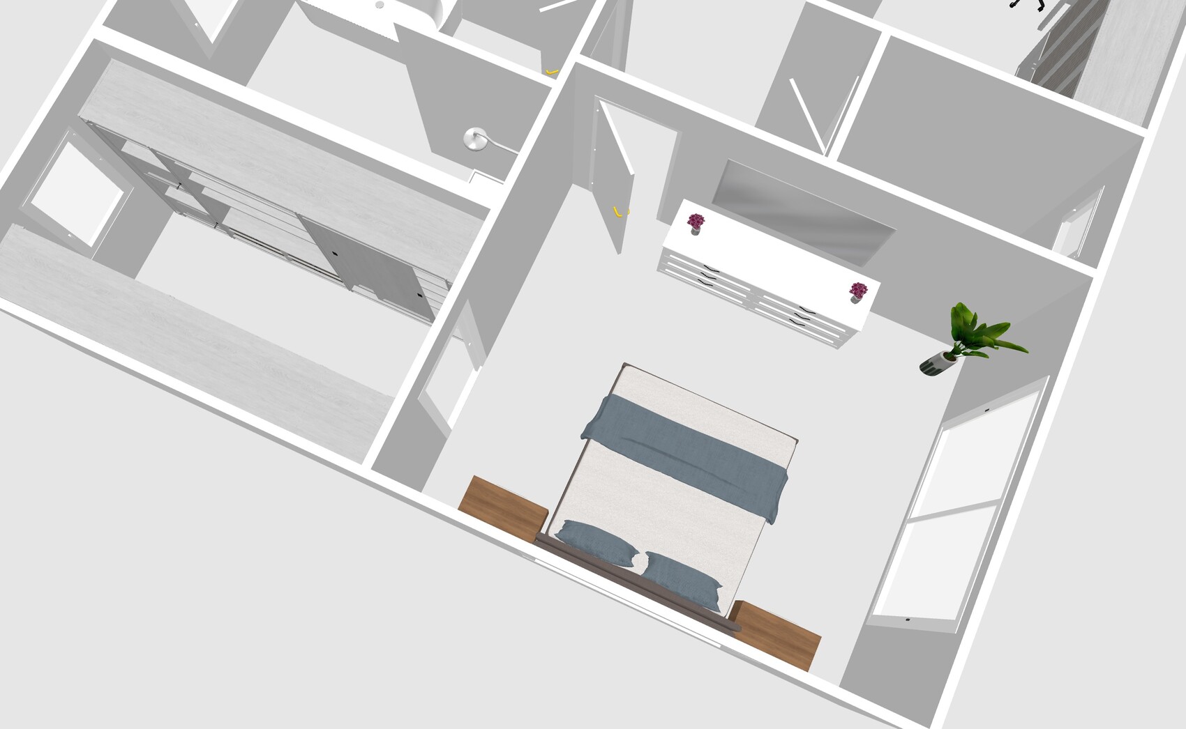

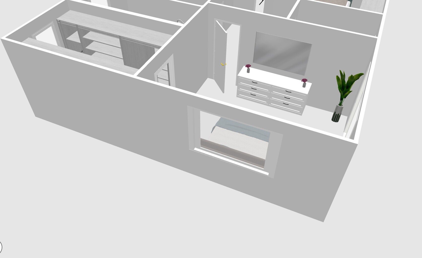

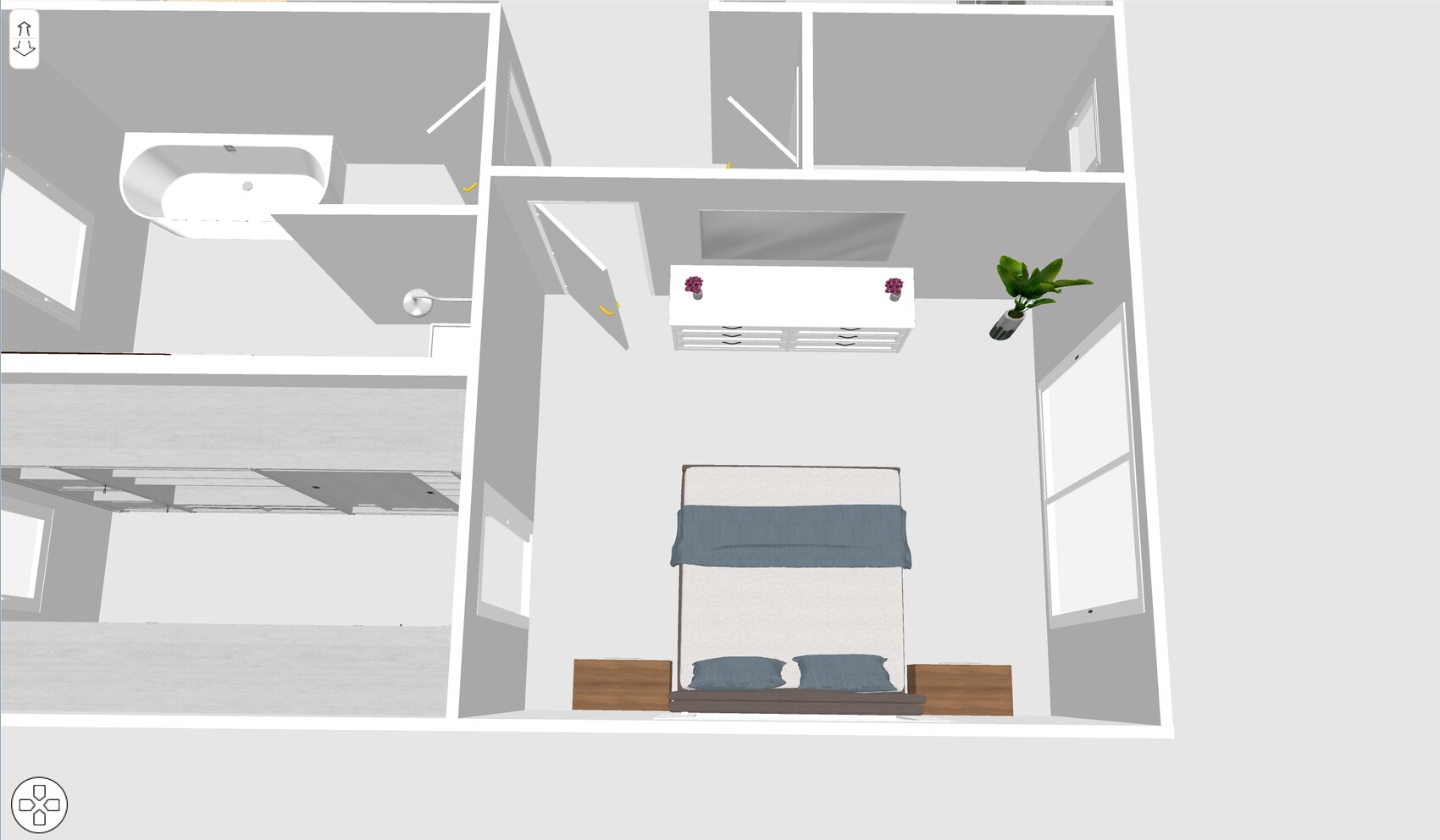

Und wenn man das Fenster zentriert und das Bett gegenüber von der Tür hingibt?
haydee13.01.26 11:27
Jetzt sieht man am Schlafzimmer schön den Nachteil der gefangenen Ankleide.
Muß jemand Nachts auf Toilette, steht frühs früher auf oder geht abends später ins Bett, derjenige läuft immer schön an einem Schlafenden vorbei
NMarieKH13.01.26 11:39
naja aber man hat bei einem mittig platzierten Fenster zumindest auf jeder Seite mal 1,15m Platz und zum Fußende 1,70m... so tragisch finde ich das nicht und so wahrscheinlich auf jeden Fall besser als Kopf an Klo... und wenn es so bleibt wie davor hat man zur Ankleide hin ja sogar noch mehr Platz
NMarieKH13.01.26 11:48
Wie würdet ihr die Fenster im Schlafzimmer am ehesten veorten? lieber mittig zentrieren oder nach links geben und alle Bettrichtungen halt nur links im Zimmer hin- und herdrehen? das linke Balkonfenster kann leider nie komplett zentriert werden
fensterbettschlafzimmerankleide
