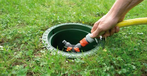

Und noch ganz nebensächlich eine andere Frage. Ich würde ungern ein Ding im Boden haben wollen aus dem ein Schlauch ragt, gibt es nicht auch eine Möglichkeit das an einen Wasserhahn zu schließen der an der Hauswand sitzt? Konnte keine solche Lösung im Netz finden.
Klar geht das. z.B. eine Pumpe mit druckwächter.
Die schaltet bei druckabfall direkt zu. Es empfiehlt sich dann aber ein kleiner zwischenpuffer, ähnlich wie bei einem Hauskraftwerk für wasser

Schlauch aus dem Boden? Was gefällt dir nicht z.B. an einer "Wasserzapfsäule"?
Ansonsten kannst du natürlich die Schläuche ziehen wie du lustig bist und diese an einem Wandhahn anschließen.
Irgendwie find ich sowas nicht sehr schön:
Person öffnet einen runden Gruben- bzw. Kanaldeckel im Gras, hält Werkzeug in der Hand.
:confused:
Ich muss mich da noch deutlich mehr mit beschäftigen! Vielen Dank aber schon mal für all die Lösungsvorschläge und Ideen!
:confused:
Da lässt sich auch leicht was basteln, z.B. eine kleine Holzbox mit Klappe. Das Beispiel von dir fände ich jetzt auch nicht schön.
Wir werden einen Wasserhahn am Haus haben, dazu plane ich noch 1-2 zusätzliche Zapfstellen im Garten per Pipeline zu erschließen. Im Detail muss ich mal schauen wenn das Haus steht, aber ich will nach Möglichkeit nicht ständig 20m Schlauch quer übers Grundstück legen.
