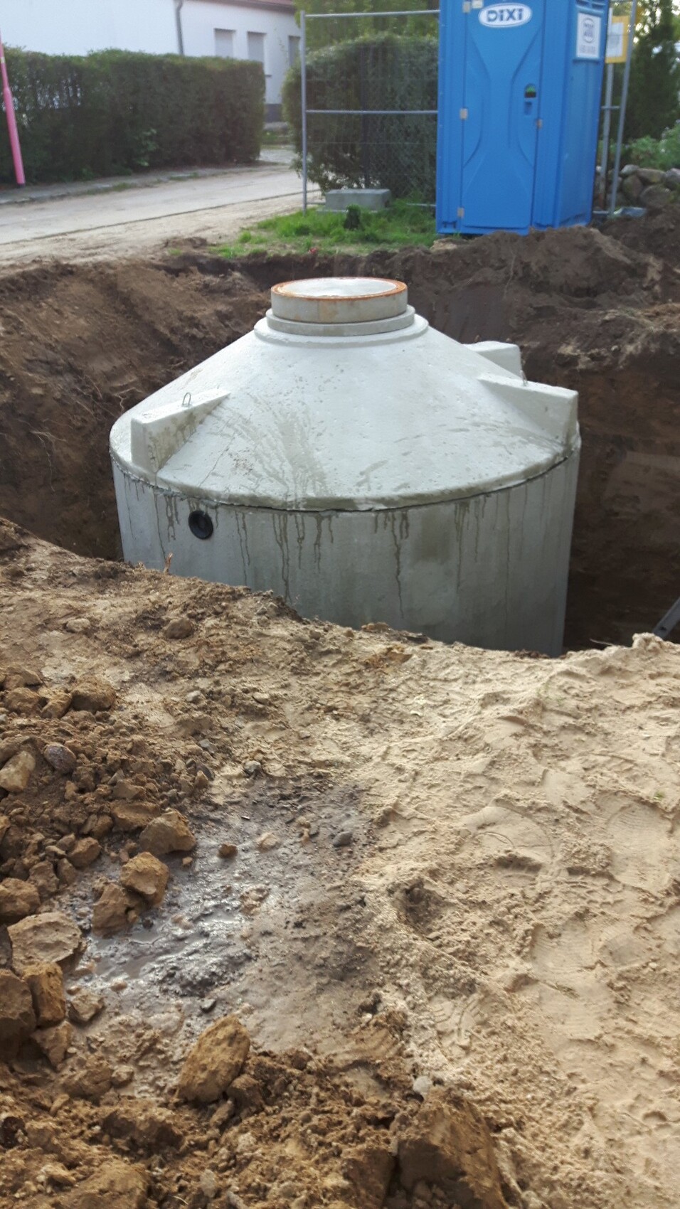

ich habe auch alle Fallrohre und meine Luftwärmepumpe an eine Zisterne mit 8 m³ angeschlossen. Damit kommen wir sehr gut über die Sommerzeit. Wenn die Zisterne voll ist,wird das überschüssige Wasser in eine Rigole in der Erde abgeführt. Würde ich immer wieder machen. Habe eine Betonzisterne verbuddelt. Liefert ein Berliner Shop für Abwassertechnik.

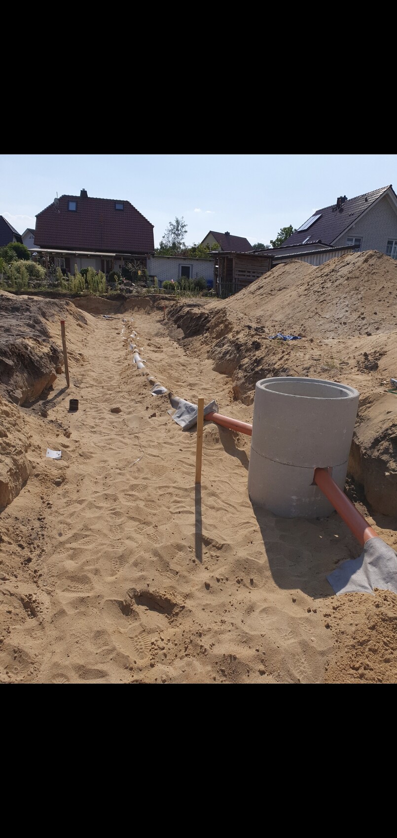

TmMike_2
So hab ich das damals gemacht, direkt nachdem ich meine Erdwärme Ringgraben verlegt habe.
hat den Vorteil das die sole Pumpe noch ein wenig effektiver läuft.
Die Schachtringe brauchst du für so eine Versicherung ja nichtmal, hängt aber vom Boden ab.
Das ist mitlerweile natürlich alles tief in der Erde.
Ich hab mir nur notiert, wo unterm Rasen der Schacht liegt, den Deckel wollt ich nämlich nicht sehen

Mahri23
Mahri23
der Aushub war nicht unerheblich. Aber zum Glück konnten wir unsere Erde noch gut auf dem Grundstück verwerten.
Mussten ja schließlich noch gut 50 cm anfüllen.
