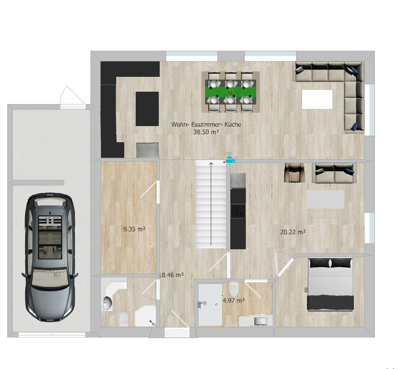

bin seit geraumer Zeit stiller Mitleser, aber nun sind wir soweit, dass ich Hilfe von euch benötige.
Grundstück ist bereits gekauft. Bin seit geraumer Zeit am Erstellen eines Grundrisses in Eigenregie. Nun hat uns unser Architekt auf später vertröstet, da er momentan keine Kapazität hat. Da wir aber nicht mehr warten wollen, sind wir auf der Suche nach einem Baupartner.
Wir möchten eine moderne Stadtvilla in massiver Bauweise bauen lassen, mit einem separaten Bereich für die Großeltern (keine Einliegerwohnung im eigentlichen Sinne, nur innen ein abgetrennter Wohn-, Schlafzimmer und ein Bad mit nur einem Eingang und einer Diele im Erdgeschoss.)
Desweitren würde ich gern einen Ringgrabenkollektor verlegen lassen gekoppelt mit einer Wärmepumpe. Zur Unterstützung der eigenen Stromversorgung soll (kann) eine Photovoltaikanlage aufs Dach. Eine kontrollierte Wohnraumlüftung wäre das i-Tüpfelchen.
Das Grundstück hat eine Größe von 604m2. Es liegt in zweiter Reihe. Die Einfahrt gehört mit zu unserem Grundstück. Der Vorbesitzer hat seinen Garten parzelliert und danach an uns verkauft.
Als Anlage füge ich dein B.Plan an (ist noch von vor der Parzellierung). Die darauf abgebildete Halle auf unserem Grundstück ist nicht mehr vorhanden). Habe das Blatt so abfotografiert, dass unten Süden und rechts Osten ist.
Vielleicht hat jemand eine Idee, wie das Haus da platziert werden könnte. Mögliches Baufenster wäre 11x11m oder 11x12m. Eine Doppelgarage oder eine 9 Meter lange Garage sollte auch Platz finden.
Vielleicht kennt jemand von euch einen guten Architekten / Bauleiter oder auch GU aus der Region, (weiß auch nicht, welche Variante hier die bessere ist...?). Bauort wäre in Wuppertal.
Falls noch weitere Informationen benötigt werden, dann teile ich sie noch gern mit. Bin über jeden Ratschlag dankbar.

vermilly schrieb:
Daraufhin kam die Idee an der Nordseite die 9m lange Garage mit einer Terrasse darauf, dann hätte man nachmittags Sonne auf der Terrasse. Aber das mit der Terrasse auf der Nordgarage wird wohl ein Wunsch bleiben.Ja, vergiß´ eine Terrasse auf einer Grenzgarage.https://www.instagram.com/11antgmxde/
hampshire01.05.20 13:38Mir gefällt das eigenständige Denken im Entwurf. Kein 08/15 „das macht macht heute so“ Entwurf. Nette Idee mit dem großzügigen Rüchzugsraum. Ob in der Praxis das Auto auch in der Garage steht und nicht lauter Kinderfahrzeuge wird sich zeigen. Garagen für Autos sind eh überbewertet, da bin ich mit @11ant völlig einig.
hampshire schrieb:
Garagen für Autos sind eh überbewertet, da bin ich mit @11ant völlig einig.Mit 11ant und @Nordlys, meinst Du https://www.instagram.com/11antgmxde/
vermilly schrieb:
Wir möchten eine moderne Stadtvilla in massiver Bauweise bauen lassen, mit einem separaten Bereich für die Großeltern (keine Einliegerwohnung im eigentlichen Sinne, nur innen ein abgetrennter Wohn-, Schlafzimmer und ein Bad mit nur einem Eingang und einer Diele im Erdgeschoss.)Eine echte Einliegerwohnung könnte förderungstechnisch aber sehr positiv sein. Eigentlich fehlt da nur der separate Eingang, ansonsten ist die Wohnung funktional vollständig. Viel Kleidung oder Krimskrams dürfen die Großeltern aber nicht besitzen, denn Stauraum ist da kaum noch.
[/QUOTE]
Die Großeltern ziehen aus einer Eigentumswohnung mit drei Zimmern in dieses eine Wohnzimmer. Viel mitnehmen wollen sie nicht. Da steht auch noch die Überlegung im Raum, die Trennwand zw. Wohn- und Schlafzimmer weg zu lassen, wobei es da auch Nachteile geben wird. Irgendwo müssen ja auch noch Anziehsachen hin. Also muss ein kleiderschrank noch Platz finden.
